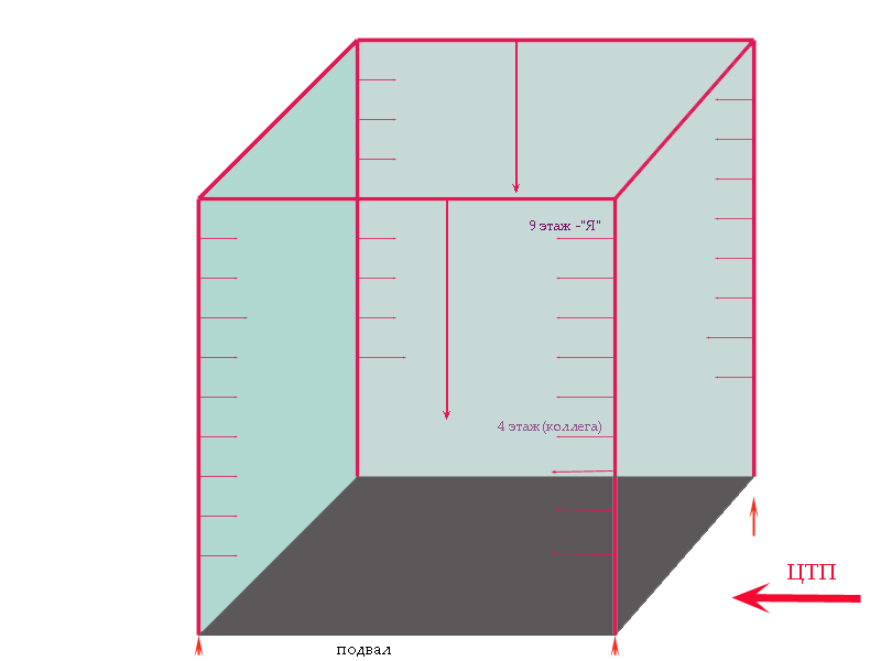

Девятиэтажный дом. Я живу на последнем этаже. В подъезде четыре стояка, схема разводки горячей воды выглядит примерно как на схеме. В ее полной достоверности я не уверен, поскольку все это получено мною из личных наблюдений. Так же не уверен, что во все четыре входа в подвале подается наверх горячая вода. Возможно существует и принудительная циркуляция, и часть воды забирают из контура на повторный прогрев в бойлерной.
Теперь симптомы. Днем горячая вода поступает исправно. А вот около полуночи, прямо как можно сверять часы температура ее падает до состояния «чуть-теплая». Труба ГВ в стояке естественно такой же температуры. Я специально скооперировался по этой проблеме с соседом с 4 этажа (стояк у нас общий) и у него ситуация аналогична, то есть мы созванивались в реальном времени, и у него труба холодеет одновременно со мной. То есть болячка как минимум на целом стояке. Итак, вода довольно резко теряет температуру с полуночи и затем уже постепенно всю ночь продолжает охлаждаться так, что к 6-7 часам утра она уже просто комнатной температуры. После 7 утра народ начинает активно пользоваться водой и горячая вода вновь довольно быстро приходит в нормальное состояние. Считаю немаловажным тот факт что вся эта бодяга происходит с высочайшей степенью регулярности, то есть похоже каждую ночь.
Еще немаловажная деталь. Если пустить воду надолго, то ее температура постепенно становиться выше и можно добиться горячей воды минут за 5-10. Причем что интересно, я замечал, что в таком случае горячая вода приходит ко мне снизу, то есть стояк становился горячим ниже отвода в квартиру, а его верхняя часть оставалась чуть теплой. А сегодня впервые заметил, что горячая вода вдруг пожаловала ко мне сверху. Правда это новшество ничего не изменило в принципе, и фактически как минимум 9 квартир сидит четверть суток без горячей воды.
Я считаю, что с такой ситуацией мириться нельзя. Хочется начать бороться, но вначале надо определить хотя бы контуры врага. В последнее время много говорят про плохих соседей устраивающих подмес воды, но мне кажется, что в моём случае, при такой регулярности неполадки и привязке ее к ночному времени – подмес не причем. Значит остается грешить на намеренный саботаж коммунальщиков. Возможно хотят таким образом экономить тепло, надеясь на то что ночью горячая вода никому не нужна и жалоб не будет. Все это возможно и можно понять с их колокольни, только как вот объяснить водосчетчику чтобы он не считал эту чуть теплую водицу за горячую.
Несмотря на то, что вы очень драматично описали проблему, причина вполне банальна. У вас просто не работает обратка. Естественно, что когда жильцы водой не пользуются (ночью), она начинает постепенно остывать в трубах.

Возможно. Я даже нашел эту тонкую трубу 1/2, отходит от верхнего контура. Но навряд ли на ней кто поставил вентили, ведь она идет вниз внутри стены между квартирами.

Технология изготовления горячей воды: котёл греет первичный теплоноситель, который греет вашу воду. Чтобы она была всегда горячей, насос гоняет её по кругу, а у вас в подвале - отбор от этого круга. На ночь этот насос отключается (существуют суточные реле времени), циркуляция прекращается, вода остывает. Вы открываете кран, вода начинает течь, самотёком добираясь от бойлера, до вас; вероятно, бойлер расположен недалеко, возможно, у вас в подвале.> как объяснить водосчетчику, чтобы он не считал эту водицу за горячую.

Уточнил тут еще схему ГВ. Оказалось, что контур наверху не замкнут кольцом. Обратка одна, идет от верхнего горизонтального контура вниз. И походу она не засорена, на ощупь горячая и стена в которой она замурована - теплая. Значит ток воды есть. Днем и вечером во свсяком случае.
Так что такое ощущение, что ее просто перекрывают ночами где-то внизу в подвале или на ЦТП. Причем перекрывают именно ее, иначе как объяснить, что давление в ГВ не падает и ночью. Нормальное у нас давление. А так, все как обычно, уже первый час ночи и труба начала холодеть. Как обычно. Прощай горячая водичка до 7 утра. Не повезло тем кто планировал помыться поздней ночью или там помыть посуду перед сном. Они обломались по полному.

Кстати у меня возможно проблема и сдвинулась с мертвой точки. Сегодня уже и днем горячая водичка совсем потеряла тонус. Я не вытерпел этого нового дискомфорта и пошел вызывать сантехника, хотя и органически не люблю связываться с ДЭЗом. Но приперло. Пришел кстати приличный трезвый парень, на вид вовсе не рвач. Пощупал трубы, убедился, что я не придумываю тему, и пошел по подъезду. Минут через 15 труба ГВ стала необычно горячей, и что главное, теперь в ней, если прислушаться, постоянно слышен ток воды. А раньше она молчала и только иногда когда соседи открывали воду начинала шуметь. Потом позвонили из ДЭЗа и сказали, что причину нашли и устранили. Но я так и не смог допытаться в чем было дело. Теперь посмотрим. Не вериться мне, что все кончилось так просто.
Спасибо. Будем надеяться, что поздравление не преждевременное. Сосед с 4 этажа тоже мне позвонил, сказал что я, мол, молодец, единственный кто почесался из, как минимум, девяти квартир. У него теперь тоже нормальна горячая вода. А остальным жильцам у нас на все плевать, такая подобралась публика, у них пока гуано по трубе не пойдет, они не почешутся. Обыватели, одним словом. Нормальные люди уже месяц назад достали бы ДЭЗ письменными жалобами.
Теперь не просто стабильная горячая вода, но и она стала заметно горячей. А это несомненный плюс, учитывая оплату по счетчику. Жаль только, что не узнаю никогда в чем было дело. Но судя по быстроте наведения порядка - это не подмес. Подмес за 15 минут не выявить и тем более не устранить. Все очень похоже на то, что открыли или закрыли некий заветный вентиль.
