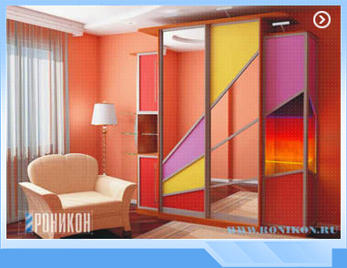

Можно ли из профиля Версаль сделать дверь с непрямоугольными элементами заполнения?
Примерно что-то такое:
Неужели все делают только прямоугольники? :-(
какие проблемы?
заказываете нужный крой стекла и вставляете наискось дополнительные ригели.
я вот видел криволинейные куски. там, действительно, проблемы.
Проблема в том, что ригель должен как-то крепиться к рамке. Как? Также, саморезом?
В системе Версаль вроде разделительные профили к вертикальным не крепятся, а просто вставляются. Я по крайней мере не смог найти с креплением, кроме родного Раума. Если у тебя стыкуется ДСП со стеклом, то советую вместо разделительного профиля использовать верхний (ДСП вставляй со стороны прилива под саморез), ДСП в нем замечательно удержится. Только учти, что при этом вместо "кровати" глубиной 10мм останется 4мм. А отверстие в вертикальном просверлишь под углом, по месту.
тема дельная, тем боле в Туле проще всего именно версаль, считаю без проблем можно под углом саморезы винтить))) тока стекло проблемы вызвать может. уже пробовал;-))))
У любых систем типа Raum+ есть возможность крепления промежуточного профиля к вертикалям, иное дело, что это не всегда нужно!! И пусть профиль запилен под углом, и фиг с ним!
