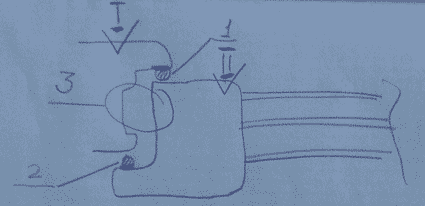

INDEX написал :
INDEX написал :
Резиночки ничего не дают. Похоже, выгибаются створки. Пробовал нажимать рукой посередине между петель. Cифон сразу прекращается.
Аналогичная хрень...я вот думаю сделать что-то с эксцентриками..или увеличить сам диаметр(путём расклепывания) или же мутить что-то с полозьями..
Еще замечание,что от того что мороз набивается в щель,за счет увеличения объема льда створку выгибает ещё сильнее.Грустно не то слово..

При резкой смене температур у большинства пластиковых окон заметно меняется геометрия
Надо капитально "зажимать" раму. Что и делаю для себя и друзей.
