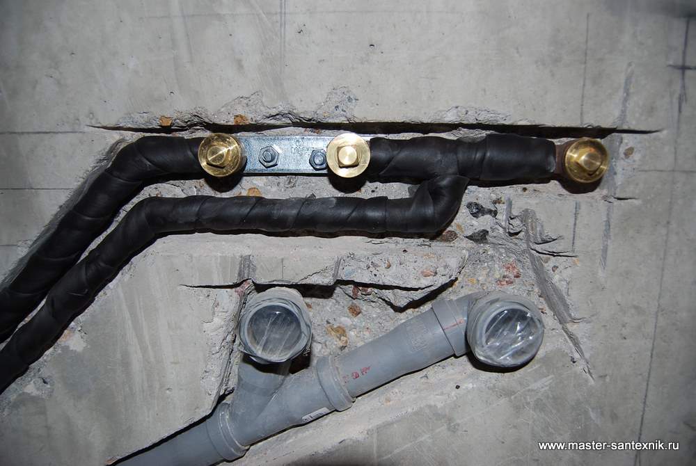

Имеется в виду, что труба заложена в стене, стена будет облицована плиткой, но пока еще просто оштукатурена. На какую глубину ставим водорозетку, чтобы потом красиво выглядел установленный смеситель, так как установка смесителя подразумевает и установку эксцентриков. Спасибо.
2antipst на фото отлично видно как я ставлю водорозетки.зачем на словах, если проще 1 раз увидеть? 2Limanec если стена не оштукатурена то трубы не надо сильно глубоко прятать,только чтоб не выступали за штрабу. иначе при установке придется использовать удлинитель. лучше поставить "маяки" для штукатурки и по ним выставить водорозетки т.е они должны быть ровно по стене, без плитки. при условии, что слой клея будет мм4-5 не больше.
Чтобы не ошибиться никогда и ни при каких условиях, торец той детали, в которую будет вкручиваться эксцентрик, должен находиться точно в плоскости плитки. Возможность слегка отступить от этого правила зависит от конструкции эксцентрика, декоративной чашки и вот от этой самой детали. Это на месте надо смотреть. Был случай, полипропиленовая резьбовая муфта, торчащая из облицовки на 4 мм, не позволяла прижать чашку к стене. Слишком она большого диаметра. Углубленная на 10 мм тоже создаёт проблемы. Длины резьбы на эксцентриках не хватает, а удлинителем надставить минимум 15 мм нужно.
Если штробы пилите после штукатурки, то срез в плоскости штукатурки, если до штукатурки, то в плоскости стены. хуже, если до штукатурки плиточник пишет на стене "+20мм", а потом, ¤#&¡, просто проходит стену фиксом на 2мм, потому-что спешит на другой объект. В конечном итоге-есть разные эксцентрики, разные удлиннители, подобрать всегда удается.

Только потом плиточнику с обратной стороны плитки выбирать надо, под эту планку.
Зачем ?На толщину планки ведь выбираешь при постановке.А иногда плиточники сами говорят,мол не трахайся ты с этой пластиной парень,не выбирай эти миллиметры,буду класть раствор,она и мешать не будет.
antipst написал :
Водорозетки крепил один мастер с форума, я под них в плитке штробы выбирал, с тыльной стороны, разумеется
__________________
Вот интересно, чем он думал , когда устанавливал эти планки? Или он был уверен что с установкой водорозеток ремонт заканчивается и следующим этапом будет новоселье?

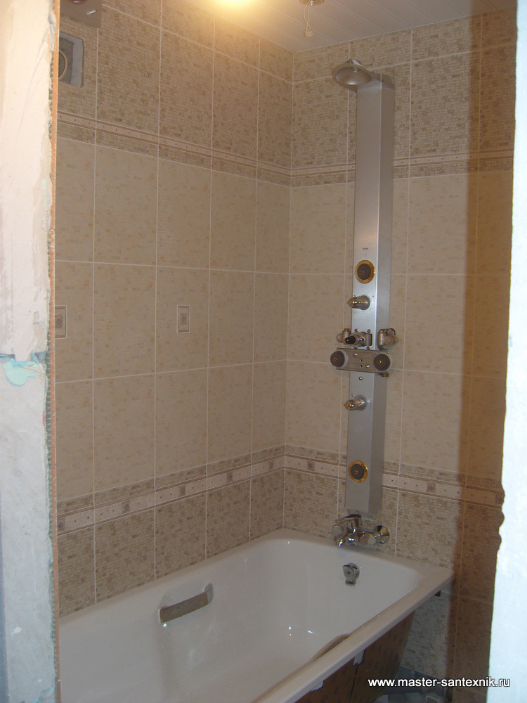

Смеситель Grohe Costa, инструкция по установке.
Если действовать по инструкции, то плоскость водорозетки должна быть утоплена относительно плоскости плитки примерно на 5мм. Если водорозетку не утопить, то декоративная чашка может не прижаться к стене и смеситель будет выступать, это видно на второй фотографии.
allzel написал :
правильно. но если неизвестно каким будет слой клея и точная толщина плитки, лучше в о со штукатуркой(или с маяками).
Брейгель написал :
Истина!
Из этого всего следует, что водорозетка ставится на ту глубину, которая позволяет одеть подводящие трубы в изолятор, и при которой изолятор не будет выпирать над плоскостью готовой штукатурки. А во всем остальном прекрасно решают удлинители
