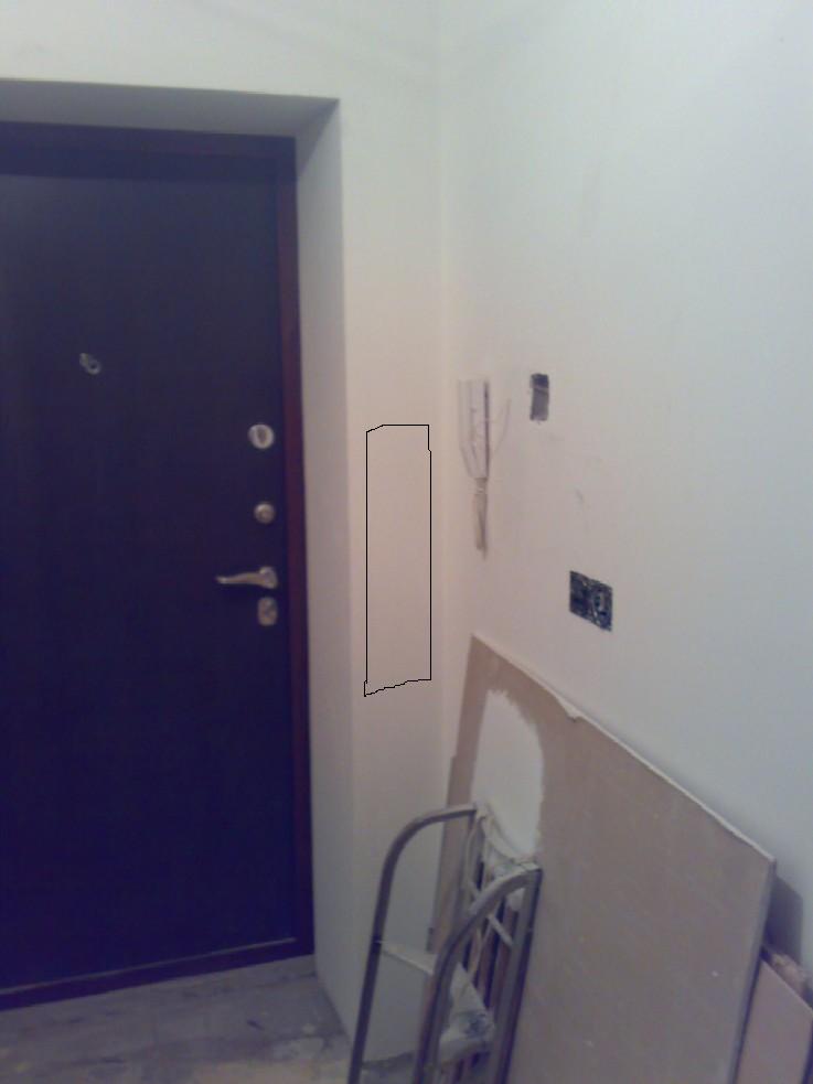

прямоугольником обрисовал. Толщина той части стены ~23 см. Проводов вроде там нет.
Как думаете, можно в ней продолбить нишу (см 5-10 см глубиной) без выкрутасов (со светом и т.д.) просто дырку и отшпаклевать и будет ли это так нужно? (хочу там место под всякую мелочь - ключи и т.д.).
если добро, то чем долбить чтобы особо не мусорить? У меня идея взять коронки для сверления
подрозетников, насверлить дырок и стамеской потом сбить остатки.

А из чего стена сделана?
dmitriy81 написал :
красный кирпич!

Лучше прорезать, а потом выбить внутри.
чертите карандашом на косяке контур ниши, берете болгарку с диском по камню,прорезаете вначале по контуру на нужную глубину(по углам можно выйти немного за контур),затем внутри контура режете на мелкие сектора как бы "кубиками",после острым зубилом и молотком выбиваете по одному эти "кубики", зубилом же равняете внутреннюю стенку ниши и потом шпаклевочкой все доводите до правильной геометрии.Единственный минус при работе с болгаркой - кирпичной и штукатурной пыли будет - мама не горюй, все предметы надо укрывать пленкой,работать в респираторе и защитных очках.

Если есть перфоратор, то лучше им.

Если минумум грязи - то отбойным молотком раздолбать весь угол на полкирпича, а потом его аккуратно сложить как надо.
Самое обидное будет аккуратно вырезать болгаркой, тучу пыли нагнать, а потом эта тонкая полоска между нишей и проемом отвалится.
Кстати эту полоску можно из склееных шпаклевкой обрезков гипсокартона соорудить.

Любой перфоратор кирпич берёт элементарно.
Конечно отвалится, я бы туда ящег металический вмуровал.

Ну не знаю. У нас дом из силикатного кирпича - упарился долбить.
А тут взял напрокат отбойный молоточек с ударом на 5 тонн - за 2 часа полстены снес

т.е. я так понимаю даже не надеяться на то, что левая часть не отвалится и сразу срезать угол,
а стенку восстанавливать?

Ну потом в ящике открытом с одной стороны и сделаете.
ИМХО всё же чем нищу нужно чем нибудь изнутри покрыть и окантовать пластиковым уголком
иначе выщербится, поцарапается, измажется.

p.s. ну а собственно главный вопрос - не обвалится сверху это все на...?
Romariok написал :
Я имел ввиду металлический ящег (карас) из стальных уголков, как силовую конструкцию.

Делать в капитальной стене дырку для ключей - верх маразма. Не обижайтесь.
Обычно, если есть такая потребность - наращивают гипсокартоном, но в данном случае вам это скорее всего не нужно. У вас и так всё замечательно!
Вашу проблему решит небольшая стеклянная полочка под домофоном.

Судя по фото, она слишком толстая для не несущей.
vkorablev написал :
ради интереса, мб кто знает, а перемычку над дверным проемом как обычно делают? в смысле далеко она заходит за проем?
p.s. насчет толщины не факт, у меня между лоджией и жилыми комнатами такие же толстые стены, а на самом деле за "лицевым" слоем корпича - куски пенопласта

Наружние стены в современных домах редко бывают несущими.
согласен, но что то мне в одно место впедрило насчет этой ниши вобщем стащил с работы ударную дрель, завтра попробую, не пойдет работа или не понравица - засуну кирпич и зацементирую, вобщем как говорица в таких случаях надо "перебеситься", может отпустит ))
на праздниках занялся. выглядет теперь это примерно так. Дырку выпиливал дрелью в режиме "удара". На долбежку в общей сложности ушло гдето часов 4. Самое сложное оказалось потом - выровнять ее. Заколебался выравнивать углы - не подлезть. Во внешний левый и внутренний правый (по фотке) замуровал ленту с 2-мя железными полосками. После нанесения достаточного кол-ва пуфаса решил остановиться, иначе ниша могла попросту исчезнуть и начал шкурить и скребсти шпателем стенки. Абсолютно все ровно конечно не получилось, но некоторые огрехи позже подмажу. Сейчас уже ни моральных ни физ сил на эту нишу не осталось
