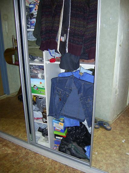

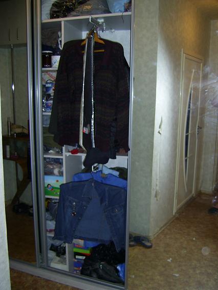

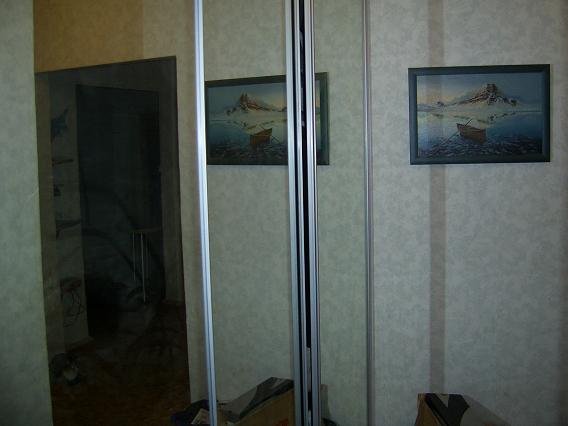

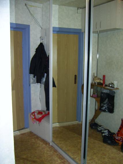

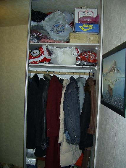

Annatata! Еще раз извините за опоздание.
Фото 1 - общий вид на шкаф-купе. Правда все три двери не получается заснять, стена мешает.
Фото 2 - открыта правая дверь, т.е. та, где глубина шкафа максимальна.
Фото 3 и 4 - открыта средняя.
Это еще не бардак, а полбардака. Это только с одного шкафа в шкаф купе в выходные перемещено содержимое в дополнение к штатному содержимому. Сегодня со второго еще предстоит вечером. Вот это будет бардак. Ремонт у нас начинается в комнатах, однако. Соболезнования принимаются.

Спасибо большое за фотографии. Все внимательно посмотрела, но не совсем поняла все-таки каким образом вы лишнюю глубину использовали.
Уважаемый DMack! Да никаких проблем у меня и не было. Неглубокая часть под мелочевку, коробки с обувью и т.п. В штатном варианте загрузки шкаф даже пустоват. Дополнительное хранилище барахла всякого, инструмента, заодно и минимастерская и т.д. - темная комната, в которой я сделал стеллажи. В теме "арки" на первом же фото видны две зеркальные двери. За ними помещение 1.75*1.75. Поэтому голову особо и не ломал, когда мне мастера рисовали полки в шкафу-купе. Если квартира малогабаритная, когда каждый сантиметр пространства на вес золота, то один разговор. Разноглубинность купе делалась практически из дизайнерских соображений. Ну конечно еще и не хотелось тесноты и толкотни перед входной дверью, когда не один входишь, а всей семьей. А удобство использования наверное от человека зависит. У нас никто не жалуется. Если бы заново пришлось заказывать, то одно изменение только и внес бы - не два ряда для обуви внизу в левой части шкафа сделал бы, а три.
