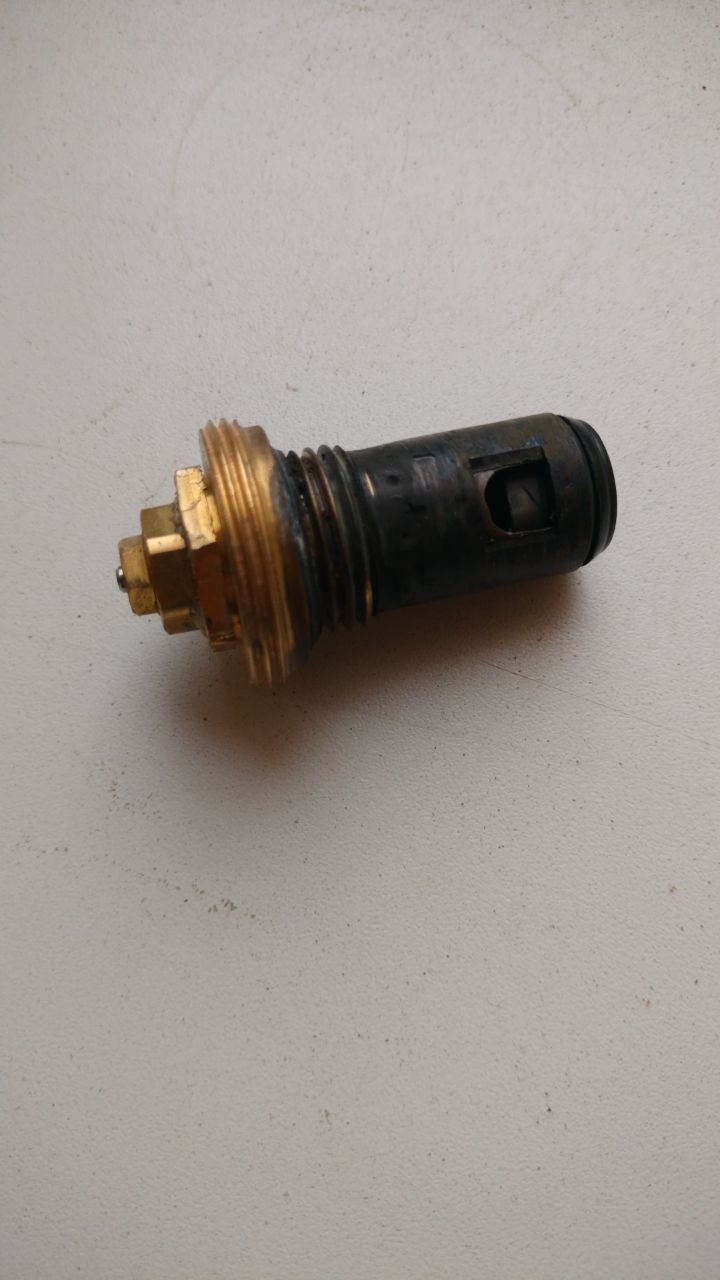

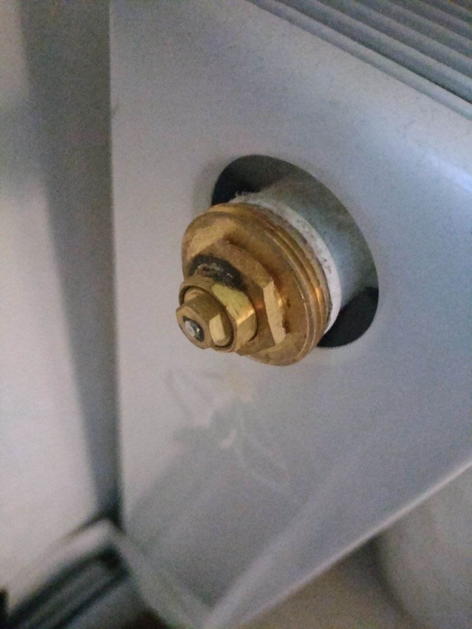

На фото прикрепил текущую вставку.На ней закис шток и радиатор не греет совсем.Походил по местным магазинам - не нашел.Почитал интернет и я так понял ...
эта термоголовка идет на замену обычной головки, что у меня на первом фото? Остальной конструктив (на моем фото2), куда эта головка накручивается воо...
спасибо. Попробую прямо по порядку, сначала монетку, потом хомут. Термоголовку напоследок все таки. Надежней самому регулировать пока что)
Про хомут ...
