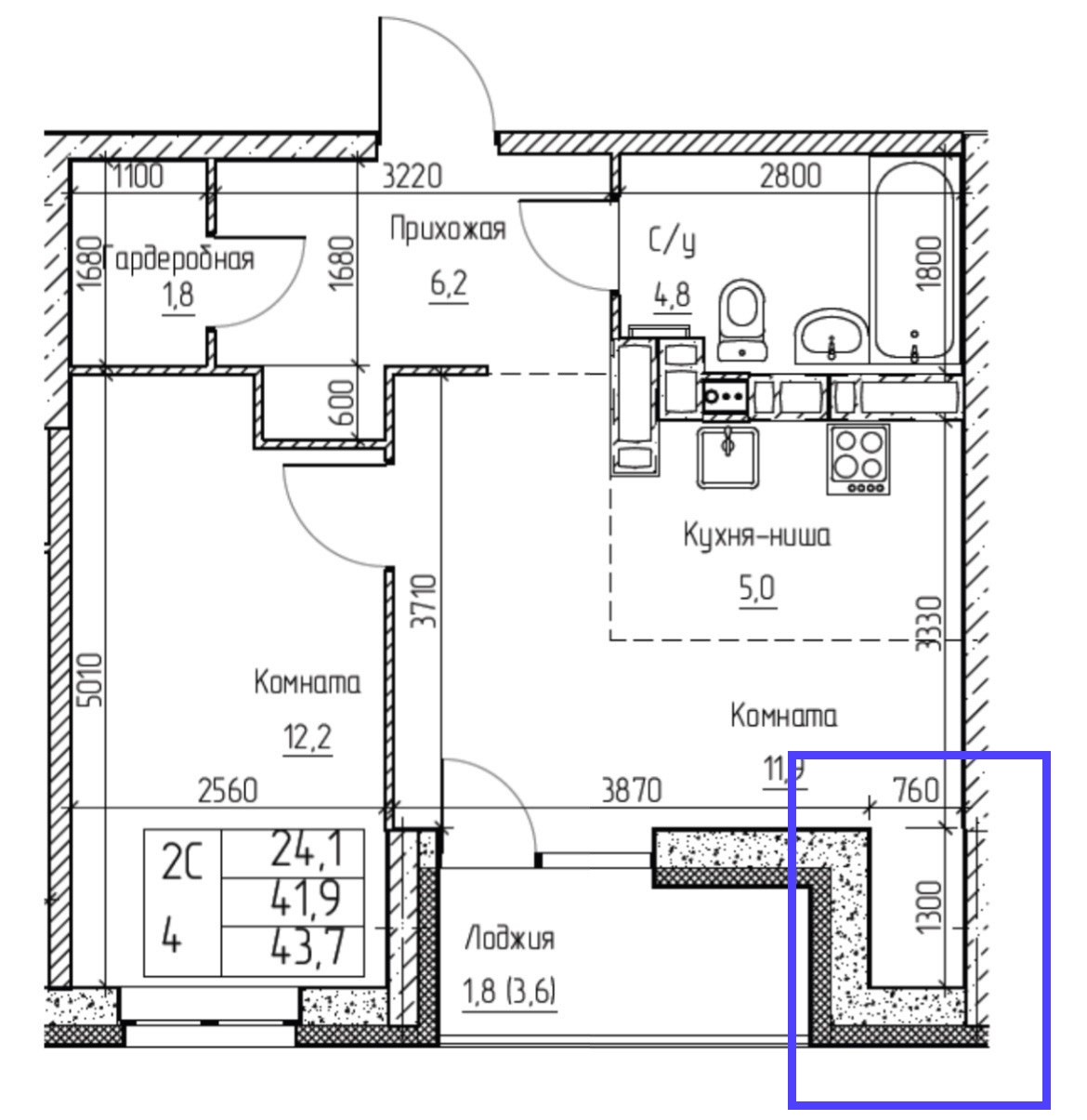

Будет ли промерзать угол, если закрыть нишу дверцами?
А сушильная машина для одежды не спасет нишу? У меня никогда её небыло, не знаю насколько она греет и насколько сухой/влажный воздух из неё выходит.
Н...
24.10.2025 в 22:14
alex-ds ответил в теме:
Ну да, я в целом всё понял. Похоже придется ждать морозов и тогда уже оценивать обстановку. Но я всё рано не понимаю, как даже зимой здраво оценить на...
23.10.2025 в 20:55
Пирометром нащупал самую холодную точку 21.3 угол примыкания к лоджии в 2-5 см от Пола. Но сейчас ещё тепло на улице, в морозы по идее нужно б измери...
23.10.2025 в 20:19
Я понял, для себя в чем суть моего вопроса!
При условии, что в прошлую зиму с открытой нишей стена не сырела, как мне понять, какой объем вентилирован...
23.10.2025 в 20:14
Думаю в районе -20.(хотя не помню от слова совсем)
Сильно от солнца зависит. Сторона южная. Иногда нажаривает солнце очень прилично, даже зимой( как ...
23.10.2025 в 19:56
Обои под покраску:
Материал основы обоев Флизелин
Материал покрытия обоев Вспененный винил
Покрашены в два слоя краской тукурила.
Клей клео для флизе...
23.10.2025 в 17:08
BV, вентиляция, особено зимой, работает слишком хорошо. 18 этаж из 25. Клапан airbox стоит в двери лоджии. У лоджии окна в пол. Радиатор стоит на сте...
23.10.2025 в 16:18
