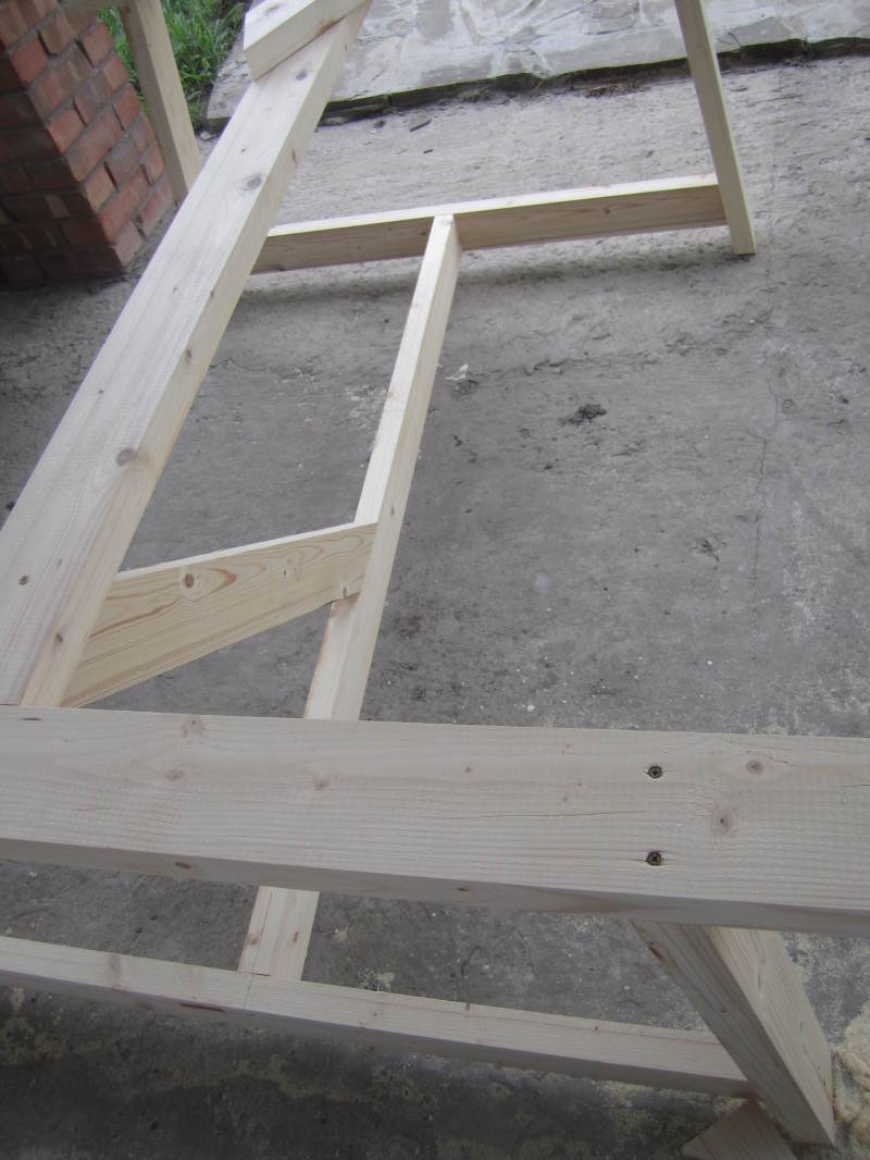

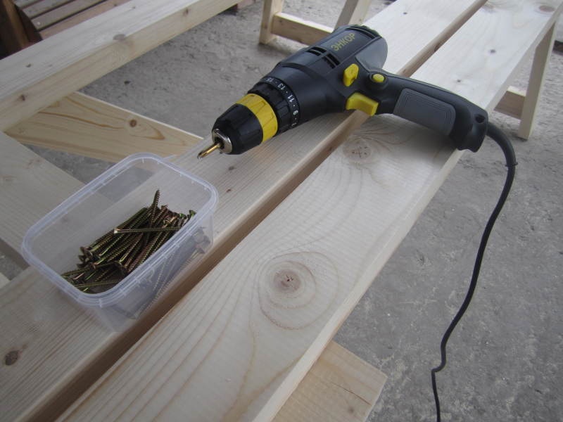

Садовый стол для встреч с родными и друзьями!!! <img src="https://mastergrad.com/mediafiles/uploads/media/topic/2015/12/13/15/ea3aed3c736c2ba0757a.jpg" / class="img-fluid block-image"> Садовая мебель украшение любого дачного участка. При этом она должна быть не только красивой, но и комфортной. Садовый стол можно приобрести в магазине на любой вкус и кошелек. Но если у Вас есть возможность использовать натуральные и местные материалы – то деревянный столик для сада можно соорудить и самостоятельно. Итак, принято решение сделать стол самостоятельно из дерева и предельно простой конструкции. Вдвойне приятно смастерить его самому. Мебель, сделанная своими руками обладает теплом и уютом. И вот наша история создания садового столика. В работе использовали следующий инструмент: -электрический рубанок; -шлифовальную ручную машинку; -электрическую дисковую пилу; -электрический лобзик; -электрический шуруповёрт. Из материалов потребовались: -доски сечением -40х90 мм -шурупы -4,5х70 мм; Согласовав все размеры садового столика (размер стола 760х1200х2300мм), сделав необходимые чертежи. Перенес размеры на заготовки. <img src="https://mastergrad.com/mediafiles/uploads/media/topic/2015/12/13/15/542a51d9eb35338d1826.jpg" / class="img-fluid block-image"> <img src="https://mastergrad.com/mediafiles/uploads/media/topic/2015/12/13/15/f86121b90e2d818d4900.jpg" / class="img-fluid block-image"> Выпилил в размер заготовки с помощью электрической дисковой пили. Шлифовальной машинкой зачистил все подготовленные детали. <img src="https://mastergrad.com/mediafiles/uploads/media/topic/2015/12/13/15/0f33ec7e3ab6529c89eb.jpg" / class="img-fluid block-image"> Приступил к сборке садового столика. Первоначально собрал каркас садового столика, делал это с помощью шурупов и электрического шуруповёрта. Каркас собирается из двух опорных элементов, каждая их которых состоит из двух ножек и двух перекладин, соединенных между собой основными опорными перекладинами. Для более устойчивости стола закрепляем по диагонали две опорные доски. <img src="https://mastergrad.com/mediafiles/uploads/media/topic/2015/12/13/15/8b23625cc89dd8ec531e.jpg" / class="img-fluid block-image"> <img src="https://mastergrad.com/mediafiles/uploads/media/topic/2015/12/13/15/5741540fb35a85624e29.jpg" / class="img-fluid block-image"> <img src="https://mastergrad.com/mediafiles/uploads/media/topic/2015/12/13/15/3f7ef12e082e16cb71e1.jpg" / class="img-fluid block-image"> <img src="https://mastergrad.com/mediafiles/uploads/media/topic/2015/12/13/15/4f14642c6c5ccc9b0896.jpg" / class="img-fluid block-image"> <img src="https://mastergrad.com/mediafiles/uploads/media/topic/2015/12/13/15/7ab8e0f05c727eefa4cf.jpg" / class="img-fluid block-image"> <img src="https://mastergrad.com/mediafiles/uploads/media/topic/2015/12/13/15/3e0cb6d74d4fa382cfc3.jpg" / class="img-fluid block-image"> Когда каркас садового столика собран. <img src="https://mastergrad.com/mediafiles/uploads/media/topic/2015/12/13/15/b8b4eea3027962dad738.jpg" / class="img-fluid block-image"> Производим раскладку основания стола (столешница) состоящих из досок 40х90мм. Раскладку досок делаем в разбежку, предварительно закрепив крайние доски стола. Далее выдерживая равное расстояние, закрепляем с помощью шурупов и электрического шуруповёрта остальные доски основания стола. Для усиления основания стола закрепим дополнительные перекладины с двух сторон. Крепление досок стола производим снизу. <img src="https://mastergrad.com/mediafiles/uploads/media/topic/2015/12/13/15/68d252e9319cc8194082.jpg" / class="img-fluid block-image"> Для большей привлекательности я сделал закругление столешницы с помощью электрического лобзика. После того, как садовый столик был собран, приступил к подготовке его к покраске - тщательно отшлифовал все детали, обращая особое внимание на места закругления и убирая все острые углы. В конце нанёс слой олифы, а когда она высохла - покрыл садовый столик двумя слоями лака. <img src="https://mastergrad.com/mediafiles/uploads/media/topic/2015/12/13/15/c744dd79dc70b25b53c6.jpg" / class="img-fluid block-image"> <img src="https://mastergrad.com/mediafiles/uploads/media/topic/2015/12/13/15/c260d4e4c9764cca938a.jpg" / class="img-fluid block-image"> <img src="https://mastergrad.com/mediafiles/uploads/media/topic/2015/12/13/15/adc32e508c980e752e92.jpg" / class="img-fluid block-image"> <img src="https://mastergrad.com/mediafiles/uploads/media/topic/2015/12/13/15/adc32e508c980e752e92.jpg" / class="img-fluid block-image"> Садовая мебель, сделанная собственными руками, очень хорошо вписалась в дизайн садовой беседки. <img src="https://mastergrad.com/mediafiles/uploads/media/topic/2015/12/13/15/ea3aed3c736c2ba0757a.jpg" / class="img-fluid block-image"> Устроившись за садовым столиком на раскладных креслах и садовых диванчиках летними вечерами, планировалось встречать гостей и друзей, пить чай и любоваться садом. <img src="https://mastergrad.com/mediafiles/uploads/media/topic/2015/12/13/15/88345e97f71c3554e178.jpg" / class="img-fluid block-image"> А за садовые диванчики, расскажем в следующий раз.
