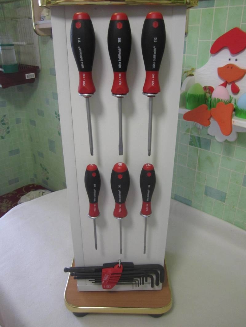

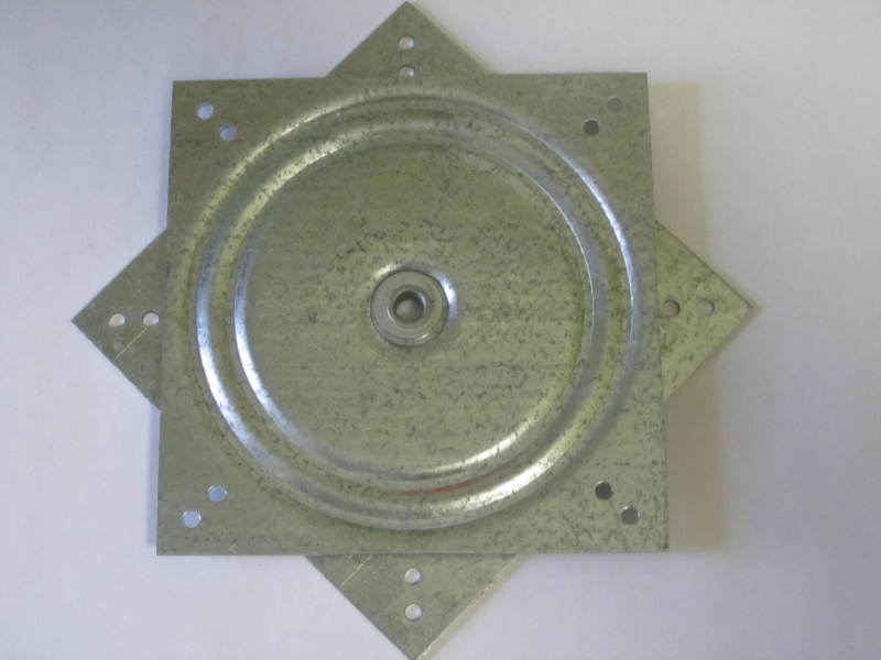

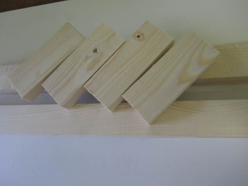

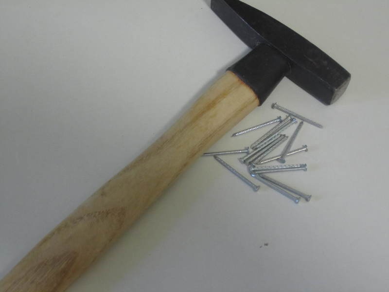

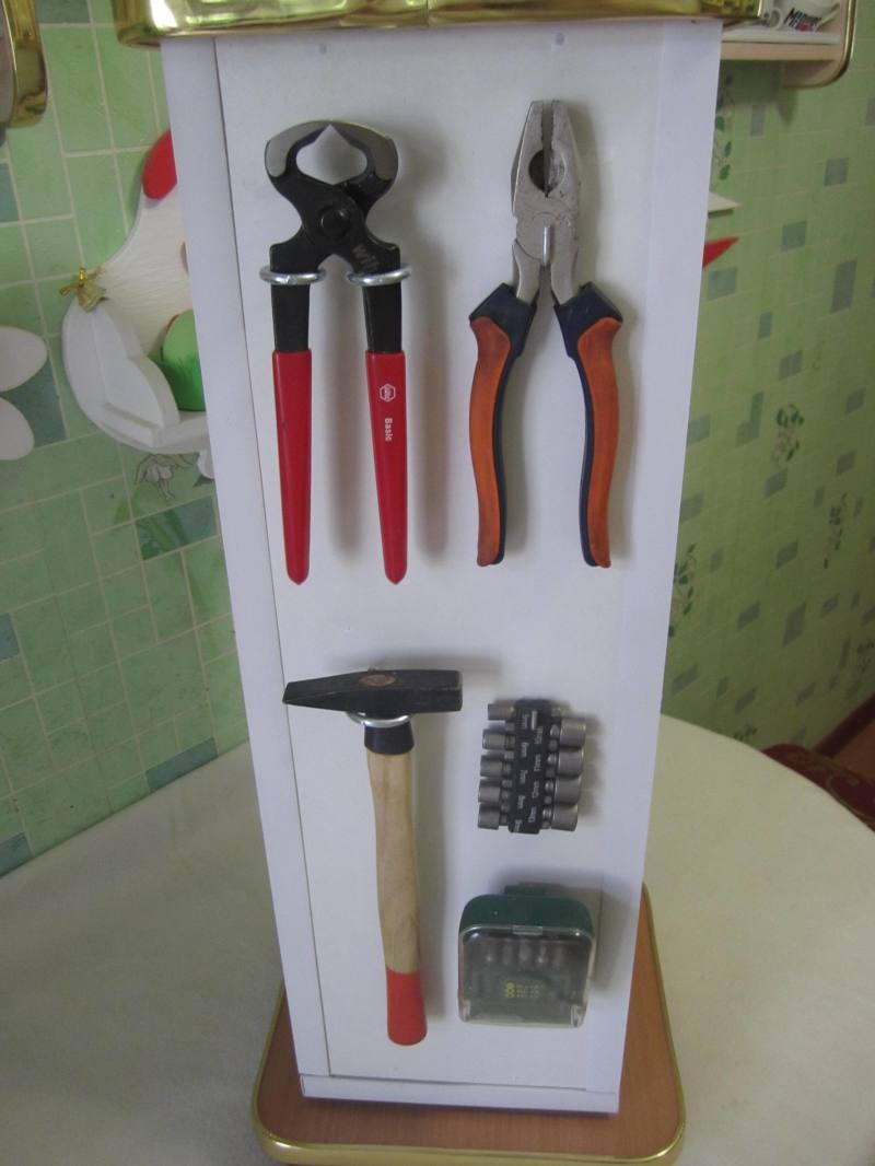

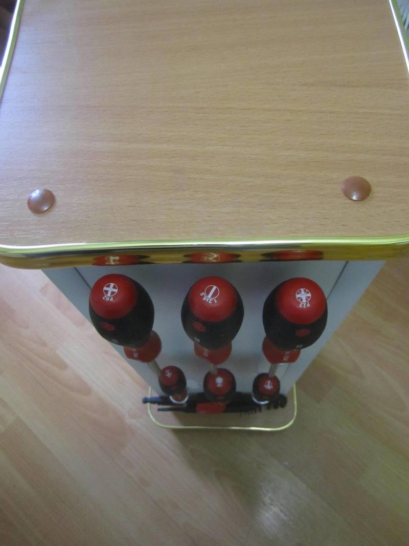

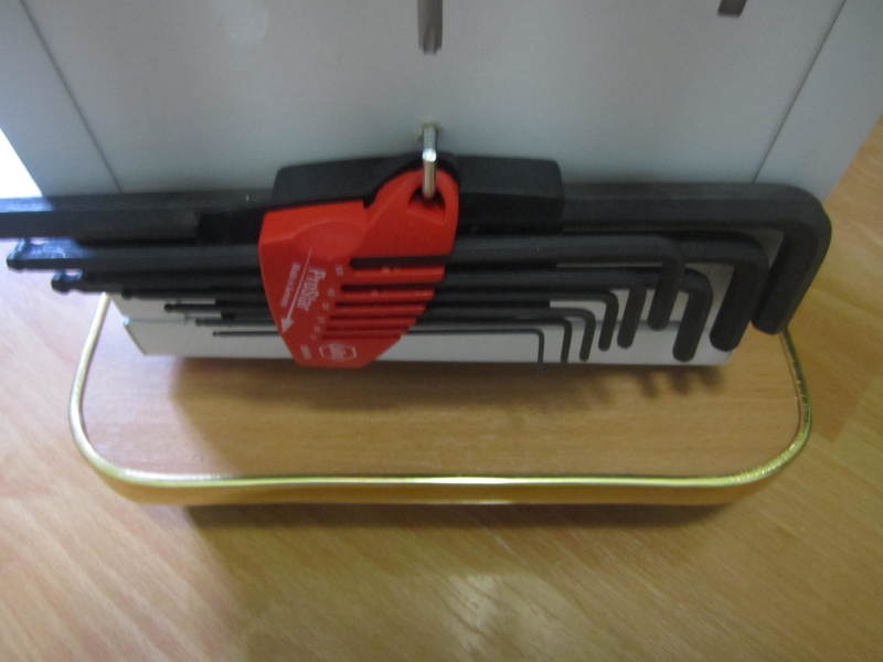

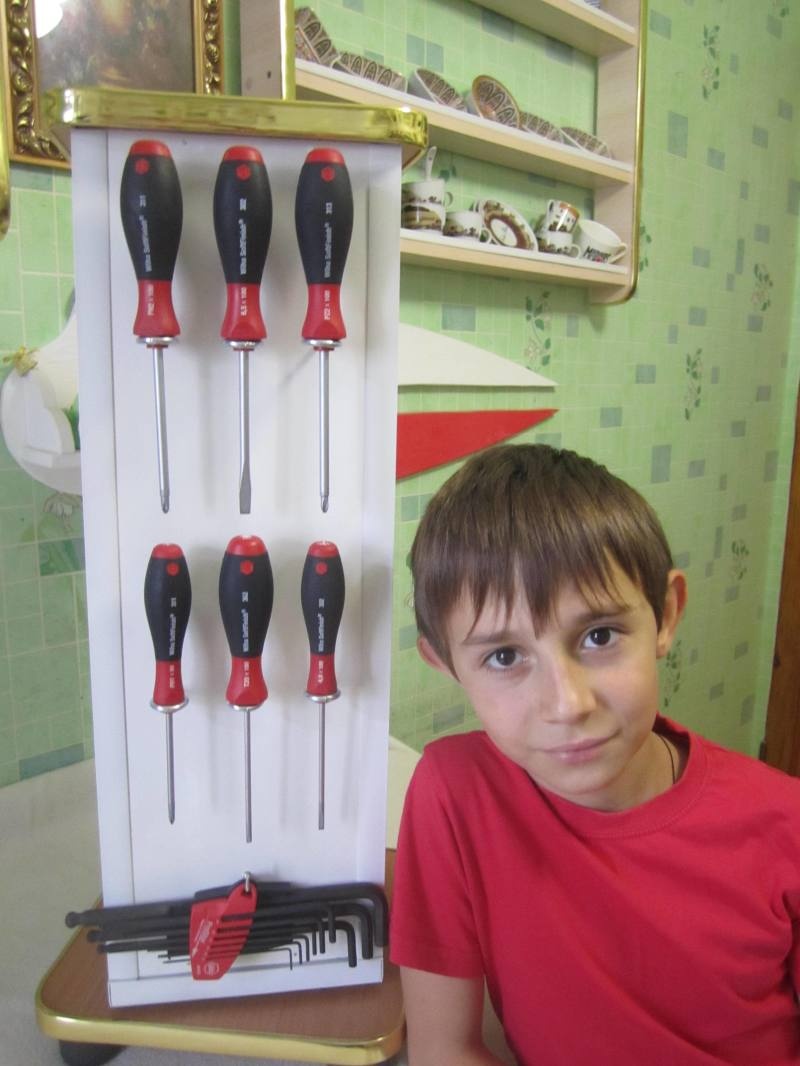

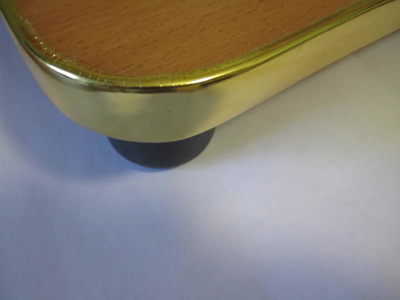

Стойка для инструмента пригодится в каждой мастерской, гараже, на даче и дома. Очень удобно, когда инструмент всегда под рукой. Соорудить такую стойку для инструмента своими руками очень просто. Не большая, не слишком тяжелая и главное стойка под инструменты своими руками, это легко и несложно! Стойка предоставляет достаточно места для ручных инструментов, которые можно взять в любое место: отвертки аккуратно выстроятся в ряд, дополнительные инструменты и другой ручной инструмент можно закрепить на стойке, а для удобства она у нас будет вращающаяся. Материалы: -деревянные рейки 20х30мм; -ДВП 4 мм; -ЛДСП 16 мм -кант накладной -золото -мебельная вращающаяся платформа; -мебельные ножки; -шурупы 3,5х16мм; -гвоздики; -пластиковый уголок; -металлические крючки. Инструменты: - эл.лобзик; - эл.шуроповерт ; - наждачная бумага; - молоток; - линейка; - клей "Момент"; - карандаш; - канцелярский нож. Подготовим чертежик, на котором обозначим основные элементы стойки и все необходимые размеры. Нанесем все размеры на подготовленный материал. <img src="https://mastergrad.com/mediafiles/uploads/media/topic/2015/12/14/11/c7917334c597adca8a83.jpg" / class="img-fluid block-image"> С помощью эл.лобзика выпилим все необходимые детали стойки (деревянные рейки для каркаса, нижнее и верхнее основание и боковые стенки из ДВП). Зачистим все детали с помощью наждачной бумаги. <img src="https://mastergrad.com/mediafiles/uploads/media/topic/2015/12/14/11/8698f2dee0462e0ef60d.jpg" / class="img-fluid block-image"> Соберем стойку с помощью шурупов и эл.шуруповерта, гвоздиков и молотка. Приклеим накладной кант и закрепим по углам пластиковый уголок для красоты, тем самым скроем углы стойки в местах соединения ДВП. <img src="https://mastergrad.com/mediafiles/uploads/media/topic/2015/12/14/11/5828d060bae1d917fac3.jpg" / class="img-fluid block-image"> Установим мебельную вращающуюся платформу с помощью шурупов и шуруповерта, проверим стойку на вращение. Установим крепежные крючки. <img src="https://mastergrad.com/mediafiles/uploads/media/topic/2015/12/14/11/13d7d6809982c8f6ef25.jpg" / class="img-fluid block-image"> <img src="https://mastergrad.com/mediafiles/uploads/media/topic/2015/12/14/11/1f7bd714d792d45398c2.jpg" / class="img-fluid block-image"> <img src="https://mastergrad.com/mediafiles/uploads/media/topic/2015/12/14/11/45131164d5cc14305efc.jpg" / class="img-fluid block-image"> <img src="https://mastergrad.com/mediafiles/uploads/media/topic/2015/12/14/11/1ceb5559e7fa5c00862e.jpg" / class="img-fluid block-image"> <img src="https://mastergrad.com/mediafiles/uploads/media/topic/2015/12/14/11/d0deb924328152336876.jpg" / class="img-fluid block-image"> Разместим на стойке инструмент так, чтобы было удобно. Все очень просто! <img src="https://mastergrad.com/mediafiles/uploads/media/topic/2015/12/14/11/33978b9eb6397d1a5028.jpg" / class="img-fluid block-image"> И теперь не придется искать инструмент, он всегда под рукой!!!
