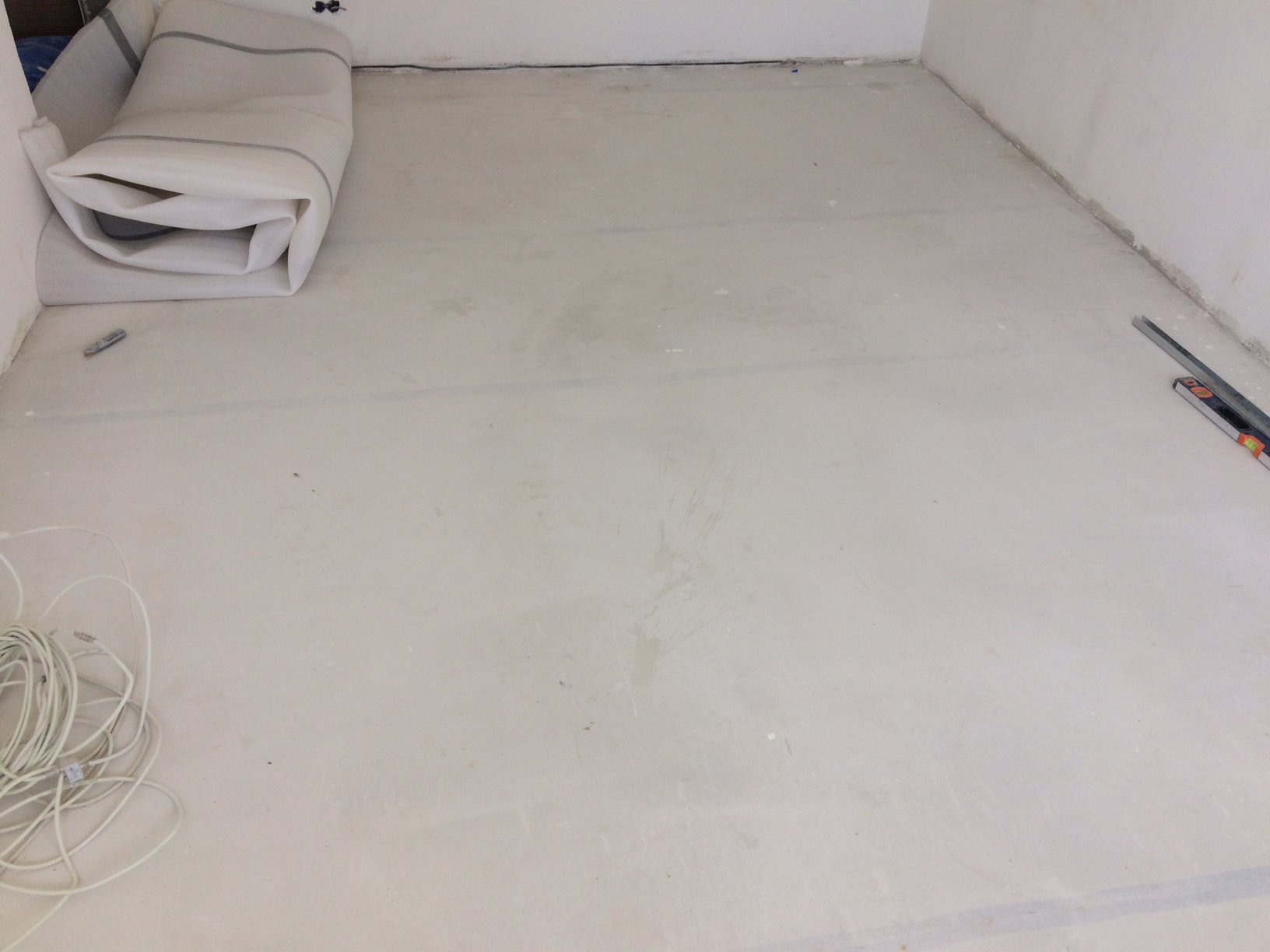

Нужен мастер (лучше бригада) специализирующаяся на стяжках и полах, со всем инструментом. Дом 2011 года постройки, панель, КОПЭ, район Марфино рядом с Владыкино, Тимирязевской. Застройщиком сделан наливной пол, поверхность ровная, но перепад высот до 2 см. Поверх лежали два слоя подложки и между ними листы ГВЛВ в один слой и дальше ламинат, итого 25 мм примерно. Задача: новой стяжкой выровнять основание достаточно для укладки ламината и плитки, ну и дальше эти самые ламинат и плитку положить. При этом не хочется сильно поднимать уровень относительно старого пола. И не хочется сильно ухудшить шумоизоляцию. Ну и время важно сократить, до высыхания стяжки - остальные работы стоят, ждут пока будет готов пол - финишная отделка потолка, стен и т.д.
Предполагаю делать это либо наливным полом, либо стяжкой из ЦПС.
В первую очередь надо решить проблему с полом, но для объема работ можно добавить - финишную отделку тоже надо делать: поклейка малярного холста, покраска, покраска потолков, плинтуса, замена сантехники. Сейчас везде разведена проводка, стены и потолки зашпаклеваны, отшкурены, сделаны откосы. Начинать чем раньше тем лучше.

Андрей, к чему эти фотографии, они никакой информации в себе не несут, если бы Вы сделали макросъёмку. Какое состояние стяжки, какой вид стяжки, есть ли деммферная лента? ни о какой цпс не может быть речи! Для теплого пола кабель тоже заложен (220 подведено отдельной линией)?

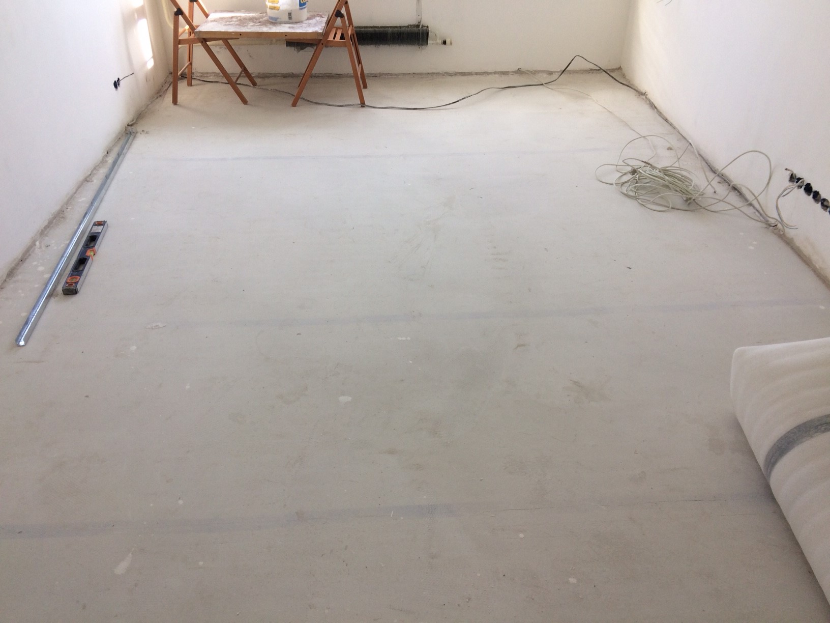

Andrei733 написал: Сейчас везде разведена проводка,
Andrei733, что за провод болтается около стены с окном ?

dmitrovski, стяжка там сделана самовырванивающаяся, поверхность гладкая, трещин нет, мелкие пузырьки до 1мм кое где. Но есть холмы и впадины, максимальный перепад по уровню до 20мм, не больше. Может и меньше, я мерял от нивелира лазерного, рулеткой вниз, как смог. Демпферная лента насколько я смог нащупать есть, обрезана по уровню стяжки. Провод для теплого пола придется взять от минимально нагруженной розетки на кухне (там будет только радио или зарядки), проштробить до пола. Там же маленькая мощность нужна.

Юрий-Электр, это косяк, да.. Им запитины розетки на одной стене от розетки на другой.

Andrey, дело не в том какя мощность, а в том, что на ТП, должна идти своя отдельная линия, защищённая АВДТ!
