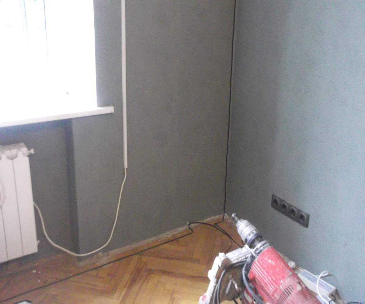

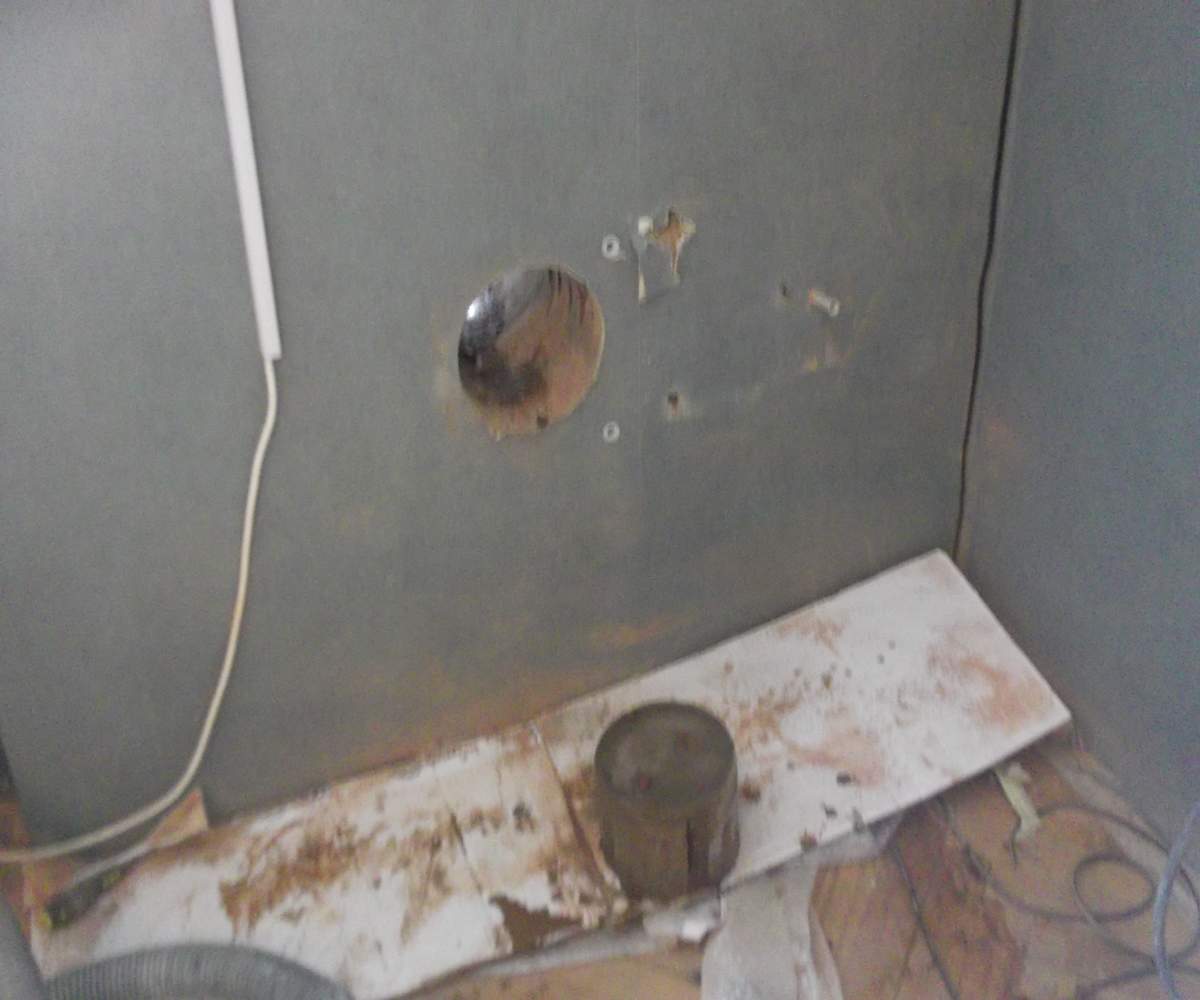

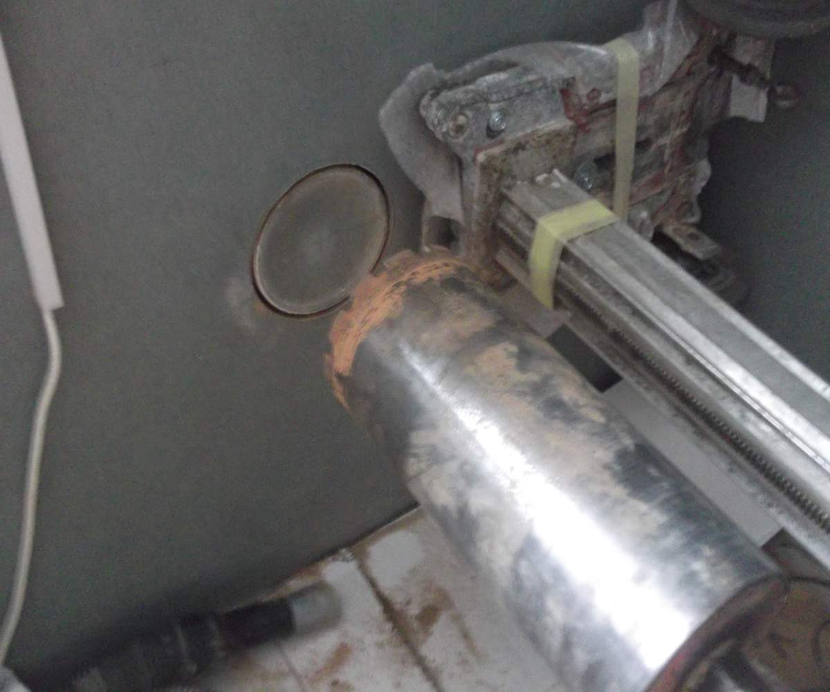

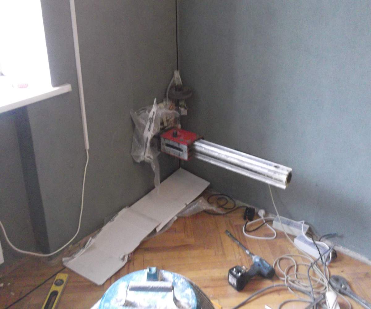

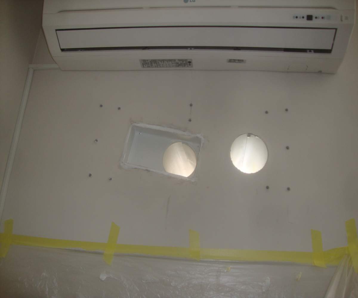

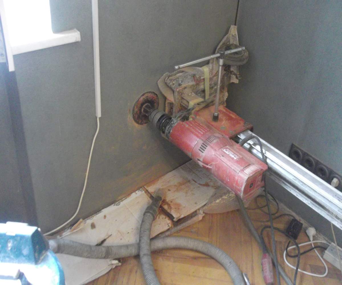

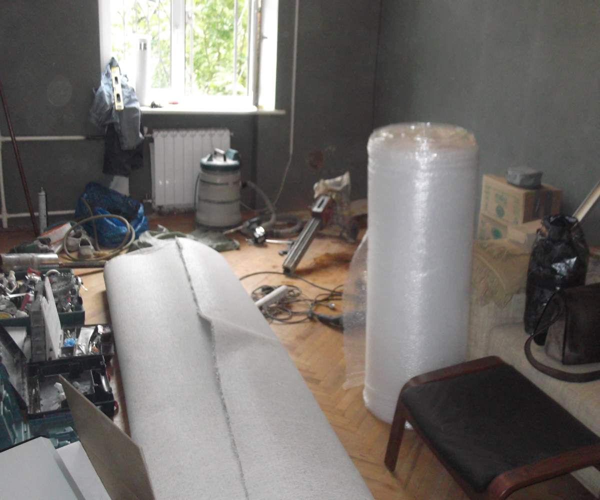

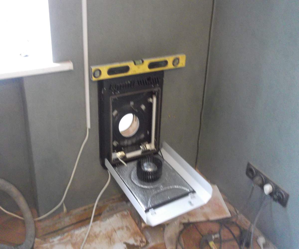

Первый блок фото посвящается установке приточки СЕЛЕНГА ФКО ,она требует отверстие в стене диаметром 150мм.В данном заказе работа осложнилась и замедлилась тем,что ремонт уже сделан,а под будущим отверстием уже лежит на полу куча блоков электроники для управления каким то модным светом и мочить их ну никак нельзя.Стена толщиной 80см,кирпич,без воды,с пылесосом,неспеша все пробурил.Фото светлой мебели для наглядности хорошей работы
пылесоса(никакой грязи и пыли в квартире нет,в рулон свернут чисто белый ковролин)

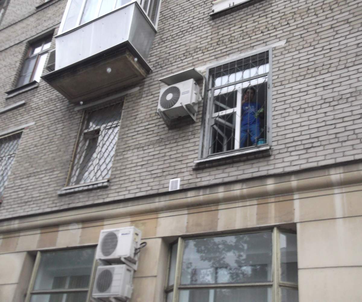

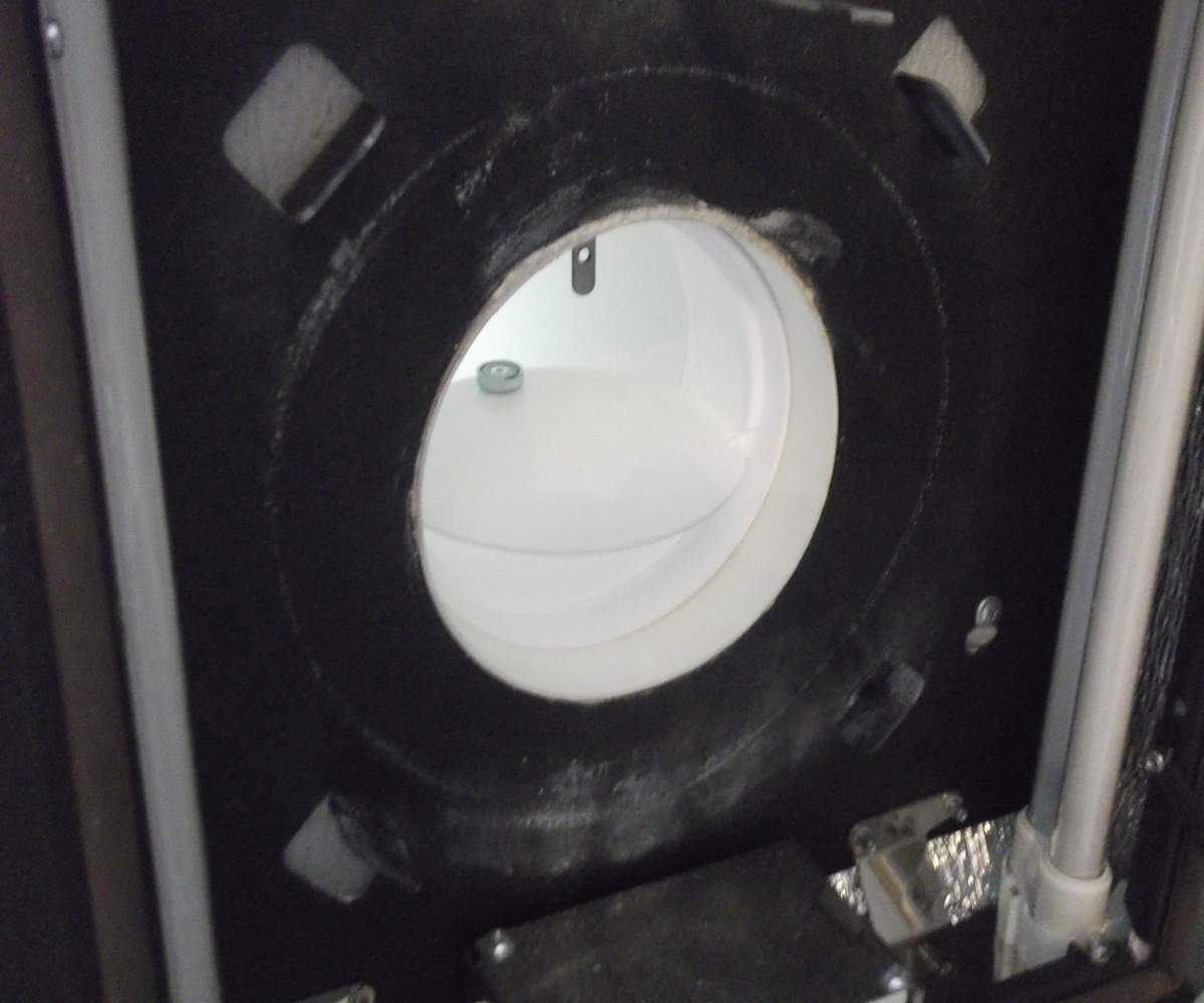

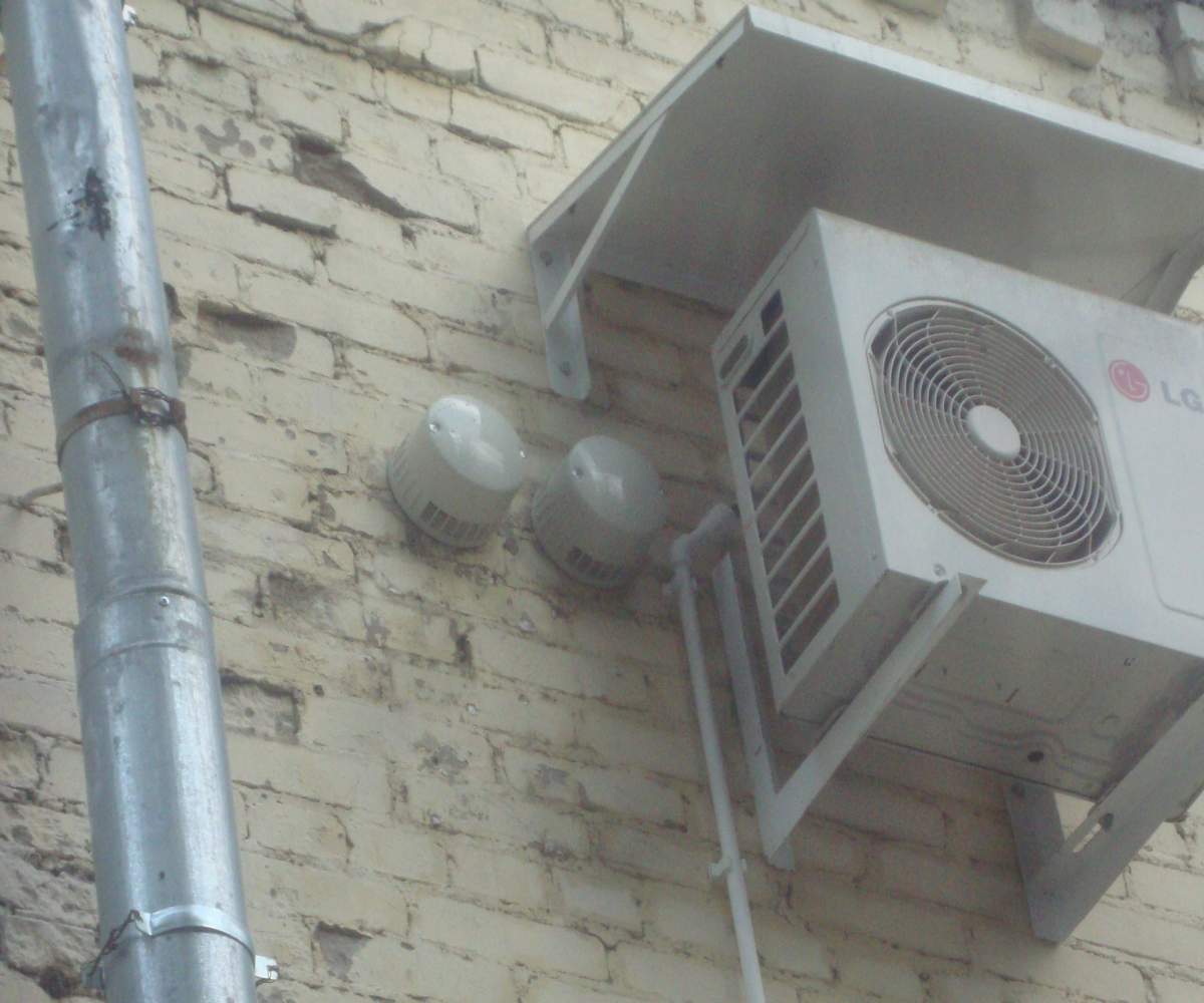

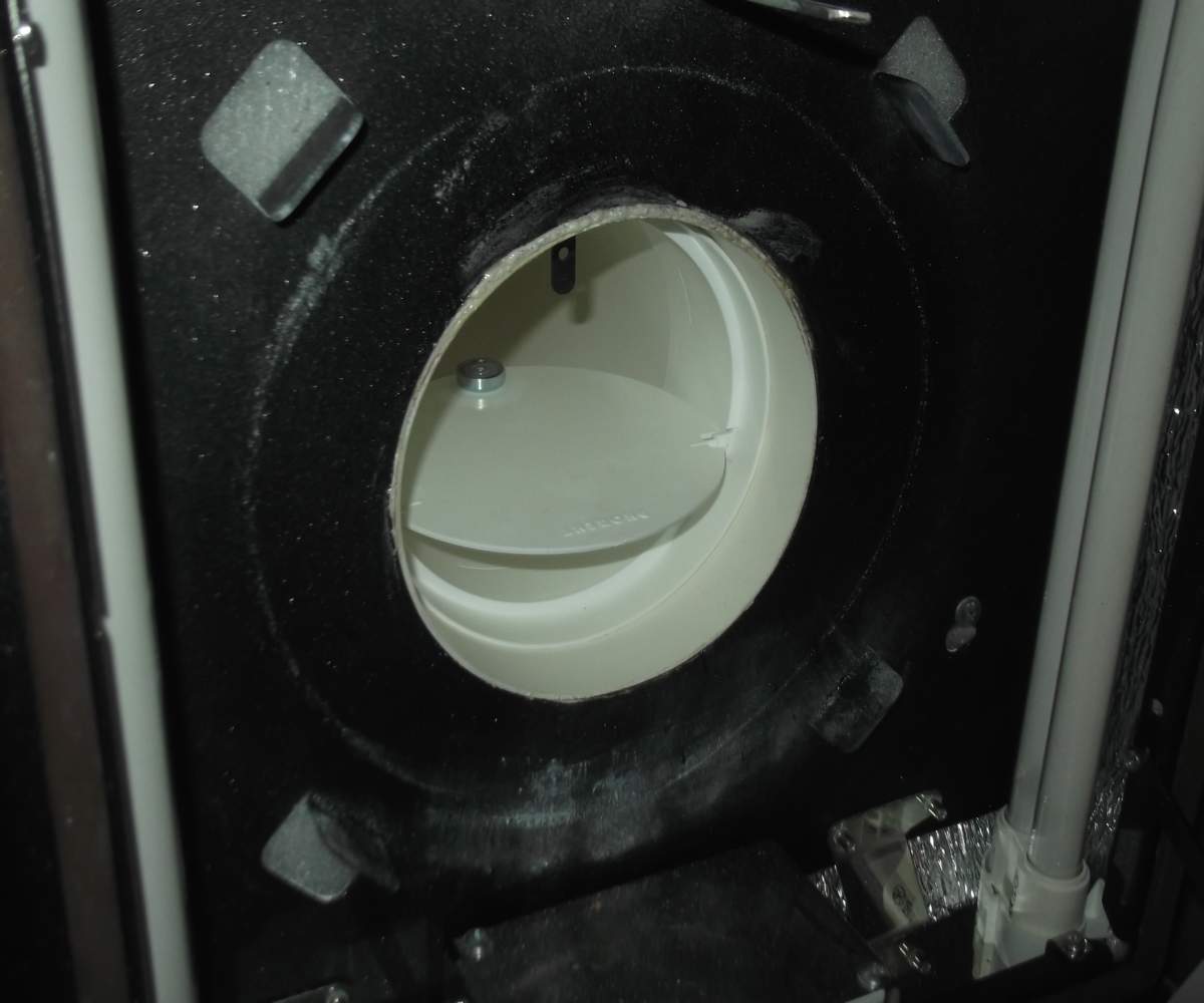

Продолжение блока фото.На предпоследних показан магнитный обратный клапан(Закрывается вручную,при длительном не пользовании установкой)
Оборудование покупается у официального дилера со всеми гарантиями(1год).Цена на просто СЕЛЕНГУ-17200 руб,СЕЛЕНГУ ФКО-30500 руб,рекуператор Lossnay VL-100U-E-386 $, установка любой из этих установок-8000 руб.

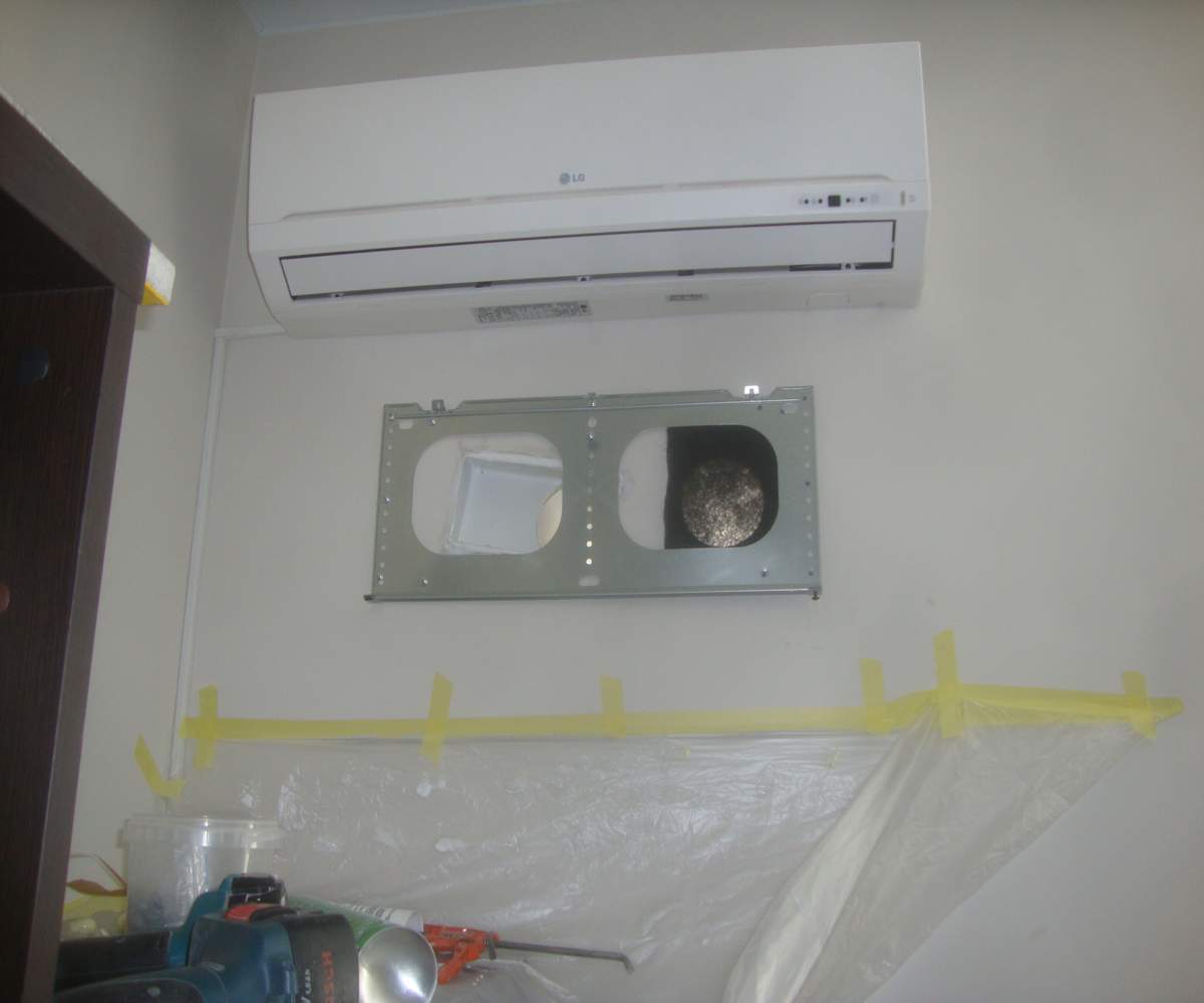

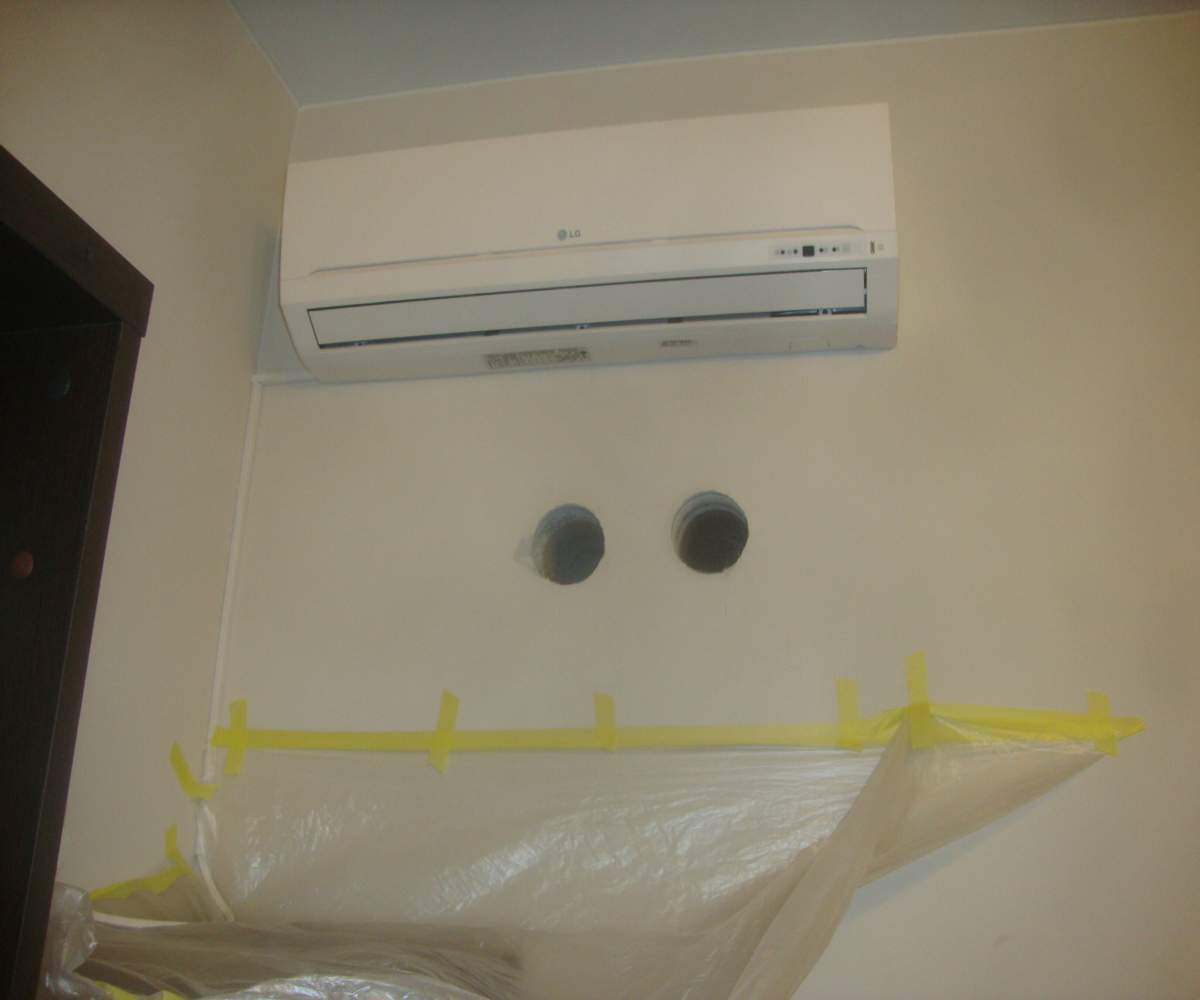

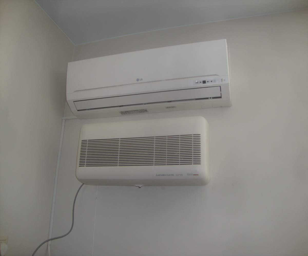

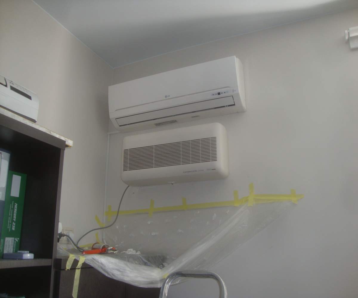

Фото установки Lossnay VL-100U-E в офис,кабинет директора,где кто-то натянул китайский натяжной потолок-вонючий,вонючий(установщики сказали через 3 дня пройдет,оказалось нифига), у меня спросили чего теперь с этим запахом делать,Я посоветовал поставить лосней,включить его на все катушку и уехать в отпуск,через месяц приехали-запах пропал,цель достигнута ну и зимой свежий воздух будет не такой холодный как при открывании окна.

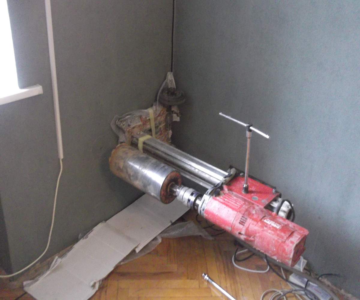

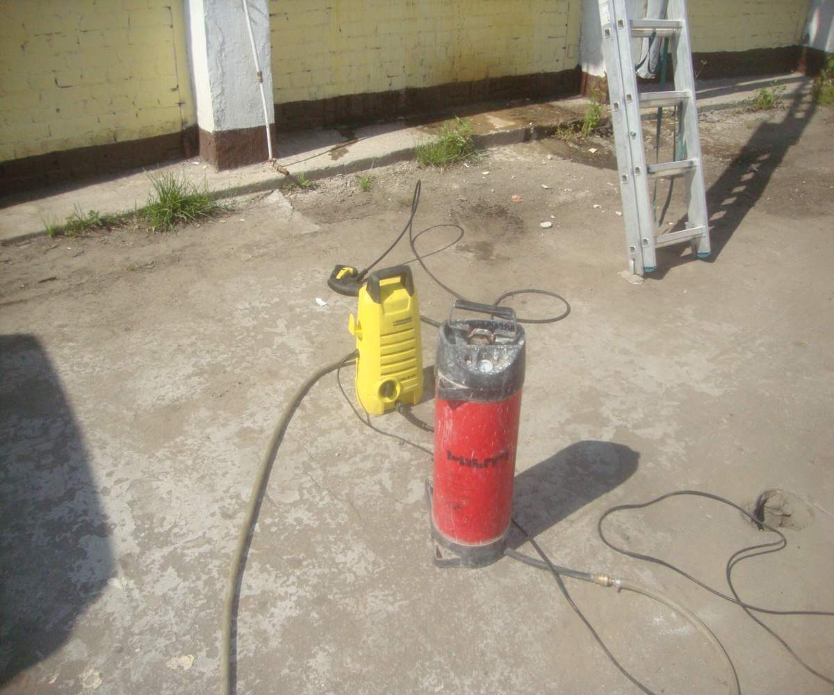

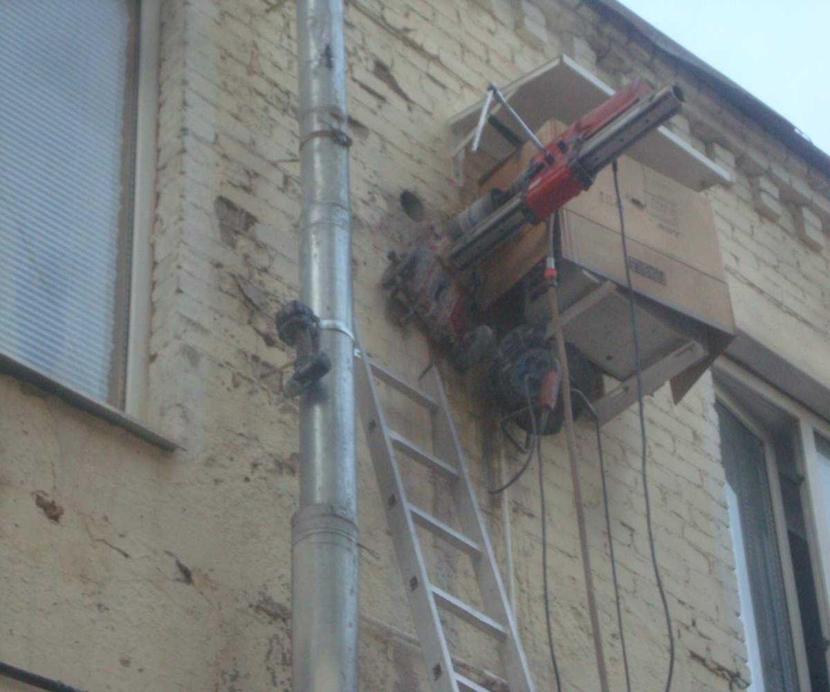

День победы отметил ударным трудом со своим ручным станковым пулеметом ХИЛТИ ДД160!
В Подмосковном Домодедово пробурил в кирпиче отверстие на 132 мм.
Ничего особо сложного нет,несмотря но большую толщину стены,(коронка работает с удлинителем),красный и белый кирпичи бурятся легко, поэтому в цену на свои услуги вношу изменения.Если у Вас нет бетона,только кирпичи, цена снижается на 1 тыс руб за отверстие.

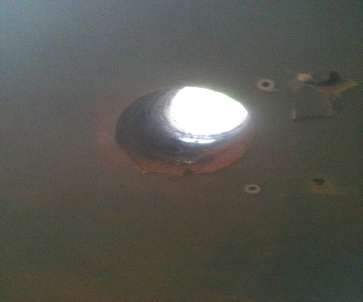

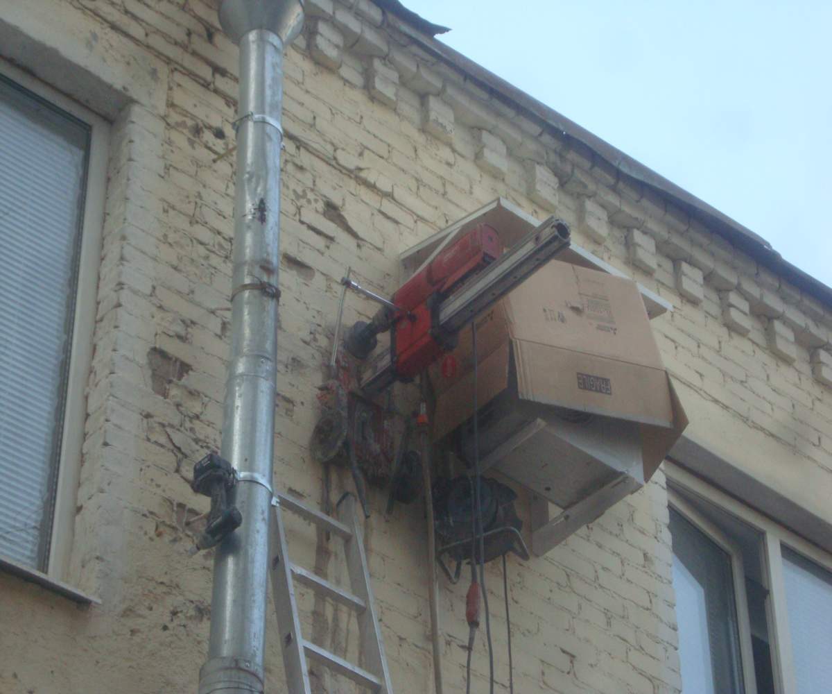

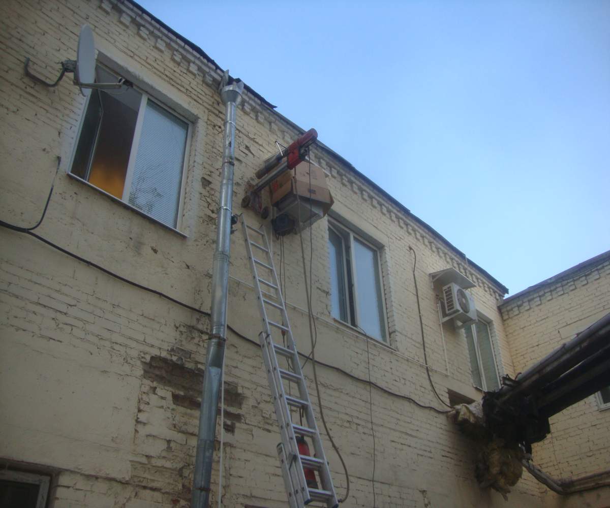

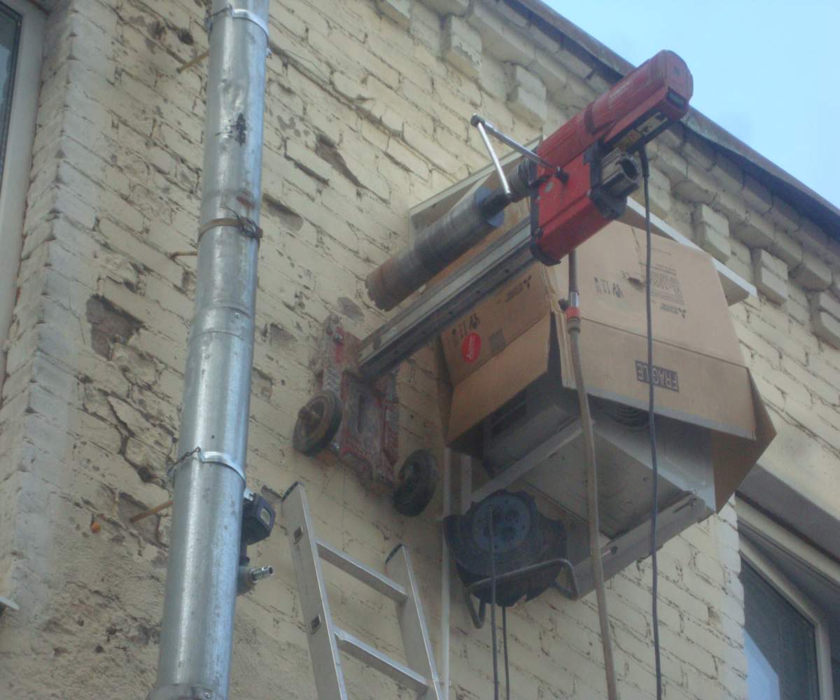

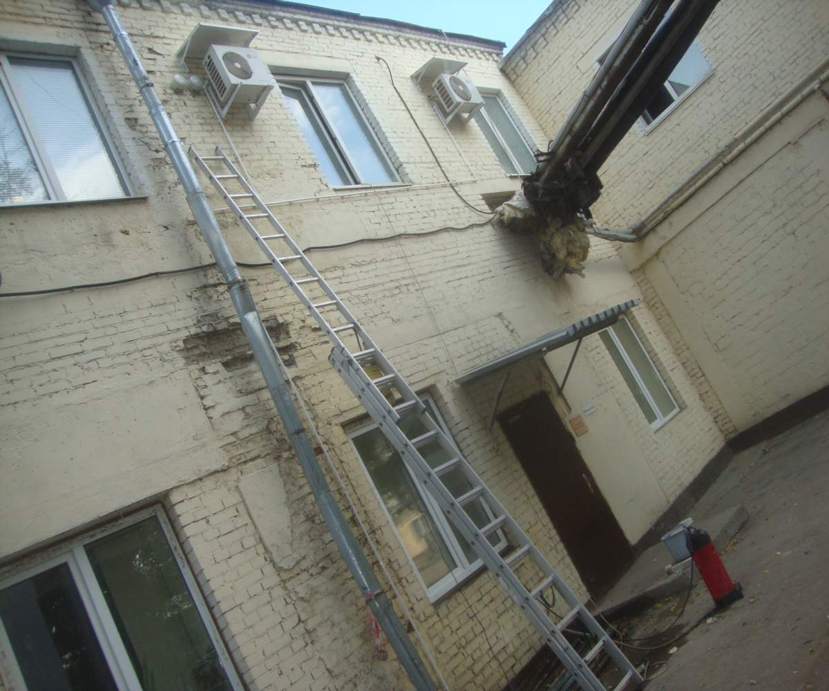

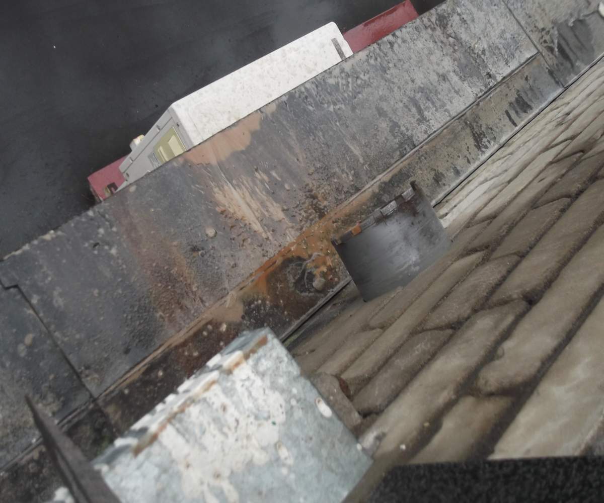

На днях был заказ на бурение отверстия диаметром 182мм в оцинкованном профилированном железе толщиной около 1мм,(каркас чердака),длина отверстия 3 метра,под местом бурения чужой потолок с кучей проводов,воду помпой,как обычно подавать нельзя,пришлось бурить насухую,коронка с зубами приваренными лазерным лучом.

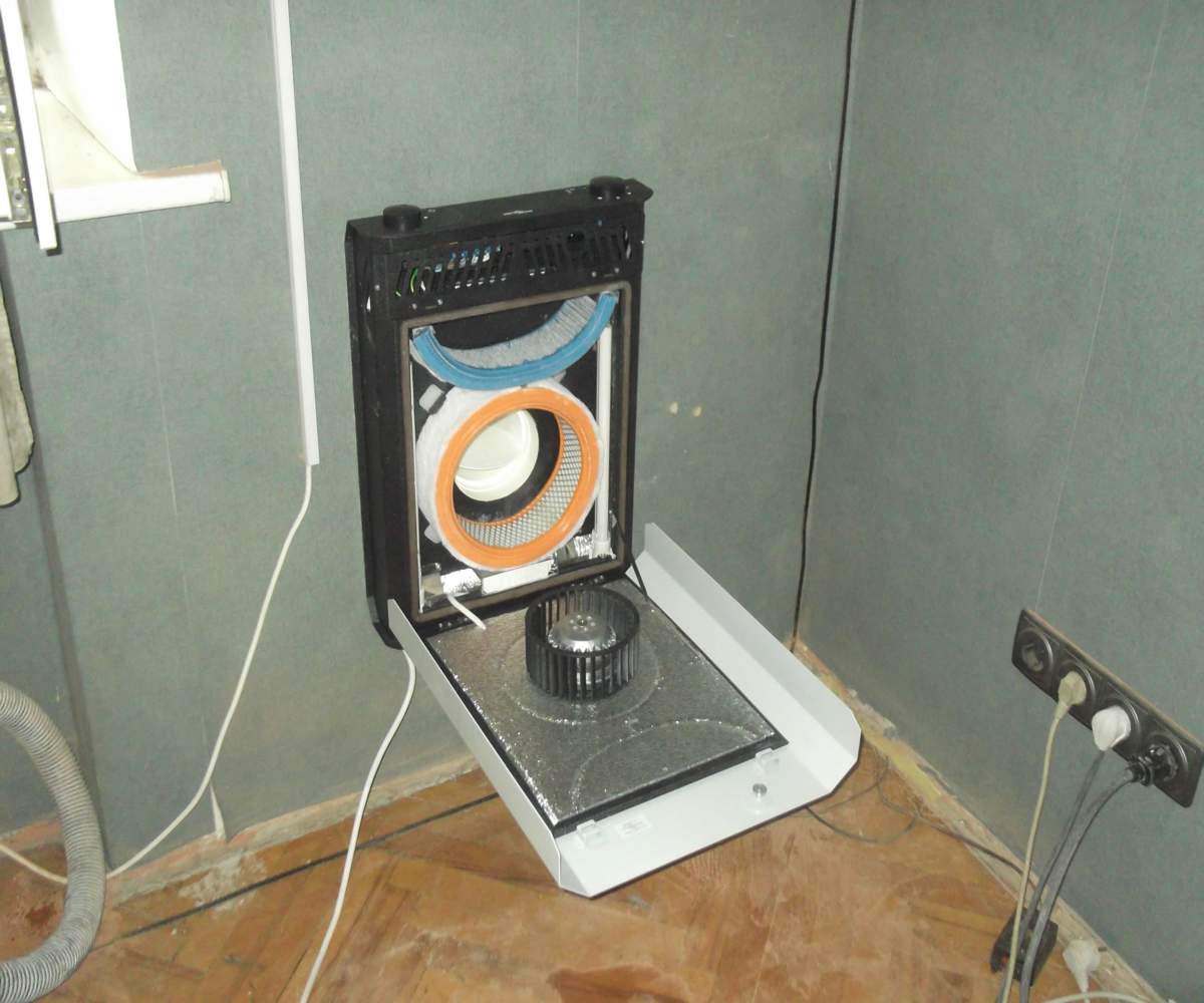

Старые тион были самыми шумными, очень много их снял и заменил Селенга айфреш, в-стат фко, но сегодня все перевернулось, Селенга снята с производства и её место занял тион - 3с,прекрасная установка, лишенная бывших болячек, она дороже айфреш, но по размерам высота ширина меньше, толщина-больше, шум-или такой же, или чуть тише, с пультом думаю и возможностью объединения 40 установок с одним умным блоком управления.
На фото ниже изображён процесс установки Тион-3с,на отверстие д152 мм, сделанное на фазе ремонта под приточку Селенга, 10 лет Я их ставил и вдруг их сняли с производства, пришлось заменить на Тион-3с,он в два раза толще селенги и шире и выше, но впритык влез. В этой маленькой комнате грубо 12 кв. Метров спят 2 взрослых и 3 детей и качество воздуха резко улучшилось после монтажа приточки, заказчики и довольны и уже заказали вторую такую же установку в другую комнату.
