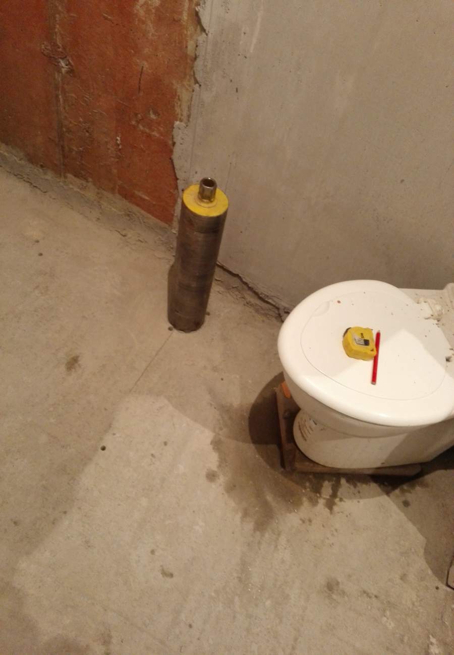

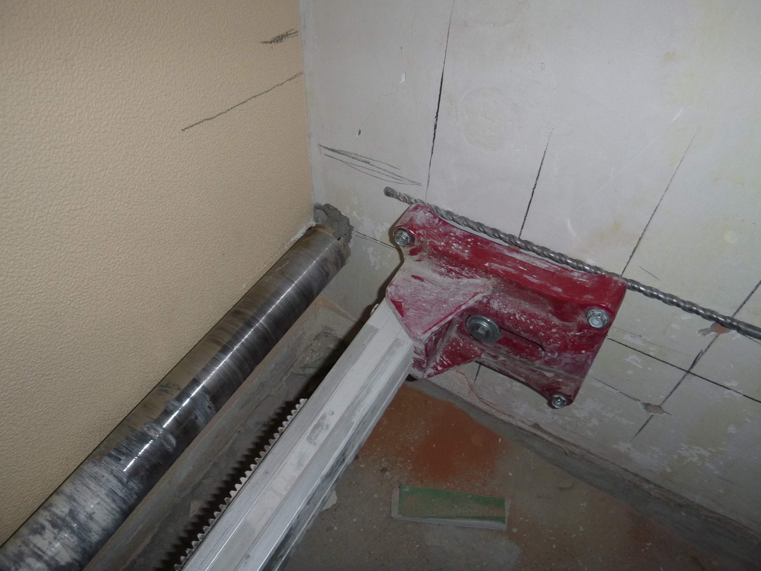

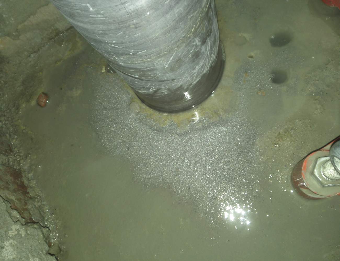

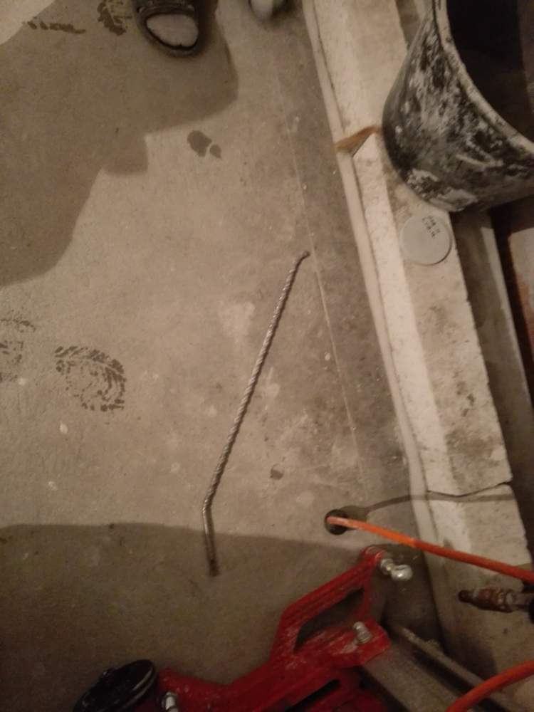

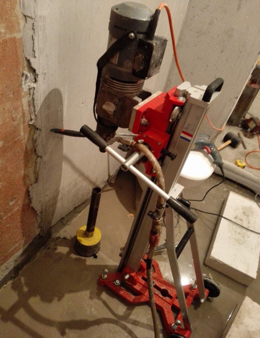

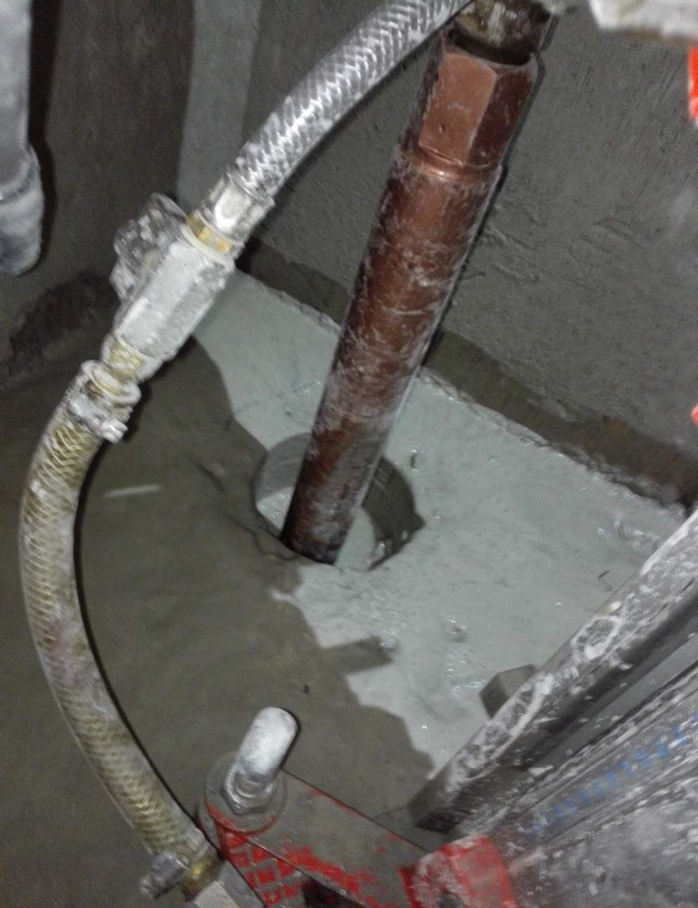

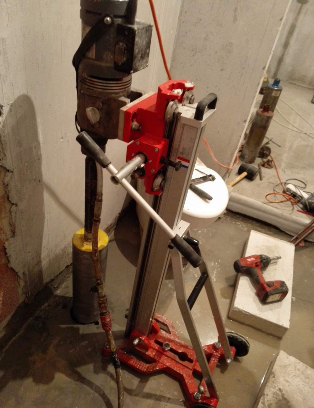

В канун новогодних праздников купил новую станину для тяжелых работ DIACOM PROFI MAXI ну и сразу испытал.
Предистория.

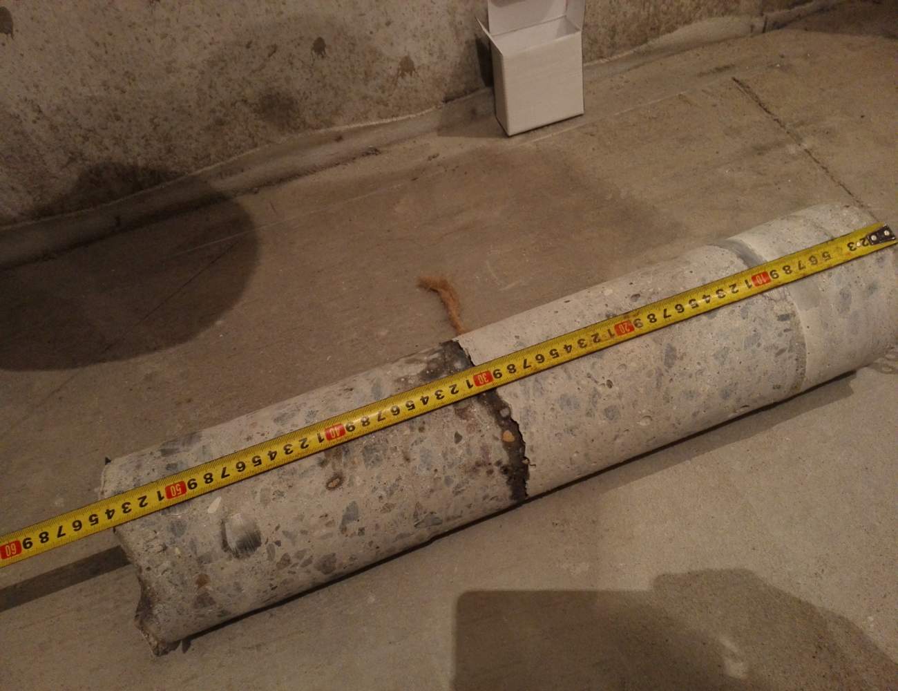

Москва.Бизнес парк Рублево.Перепланировали квартиру на первом этаже так,что не хватает уклона для слива канализации в родные стояки,под ними тех этаж со всеми стояками,нужно было пробурить два отверстия д120.Сначала местные работяги взялись за это дело,чтобы пробурить одно контрольное отверстие д10,испортили 8 буров и сожгли 2 перфоратора и поняли,что это не их тема совсем.Вызвали меня,но и Я это сделал не быстро,потому что очень прочный бетон толщиной около 60см а на входе и выходе арматура диаметром 36мм,да еще вертикальные палки и арматурки,которые пришлось высверливать более тонким сверлом,иначе в них упирался корпус коронки и все.Все остальное на фото,диаметр отверстий 132мм.По телефону договор был на 10тыс.руб. за два отверстия,из за того,что арматура д36,цена увеличилась на 50%,в итоге вышло 15тыс.руб.
Долго уменьшал фото

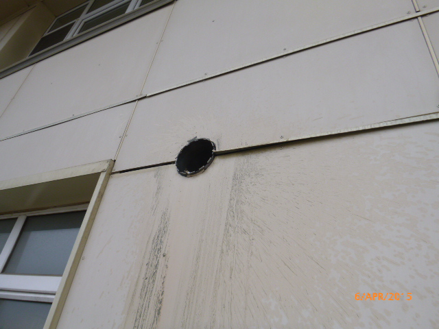

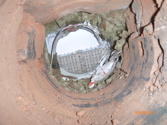

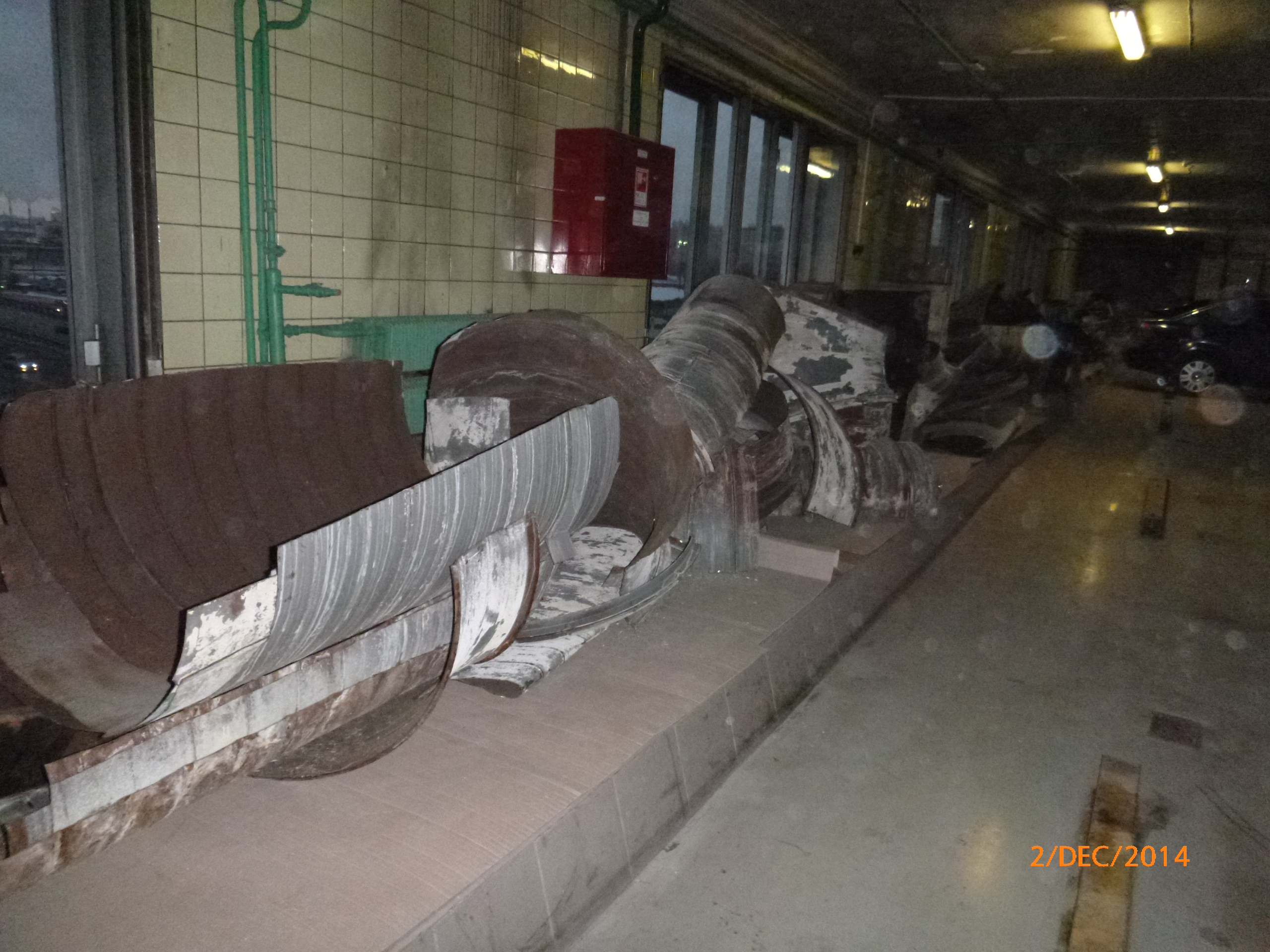

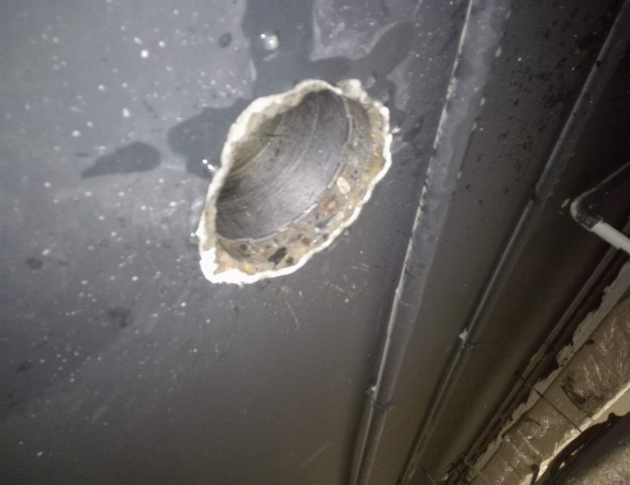

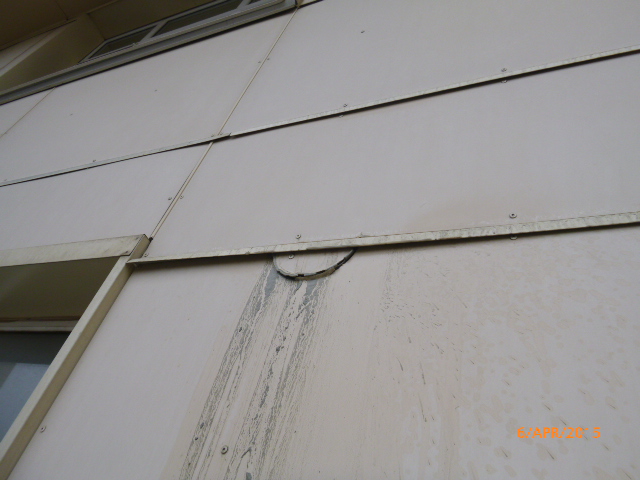

Москва.Улица Зеленодольская,5 этажное здание гаража управ.делами президента РФ.Перед монтажем новой вентиляции предстояло удалить всю старую, 1960 года выпуска.Цетробежные вентиляторы высотой под 3 метра,с кожухом из стали толщиной 5мм.Все порезали обычными болгарками,вентиляторы стоят на чердаке-там пыли мама не горюй,поэтому фото тоже пыльные.

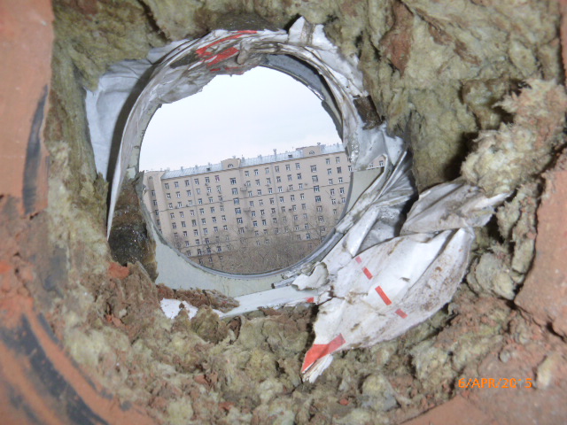

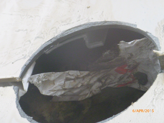

На фото ниже алмазное буренине диаметром 180мм стены из кирпича,а на выходе-вент.фасада из плоского шифера.Чтобы ничего не треснуло,снял высверленный кружок с алюминевым нащельником вместе,нащельник отрезал и поставил на место.

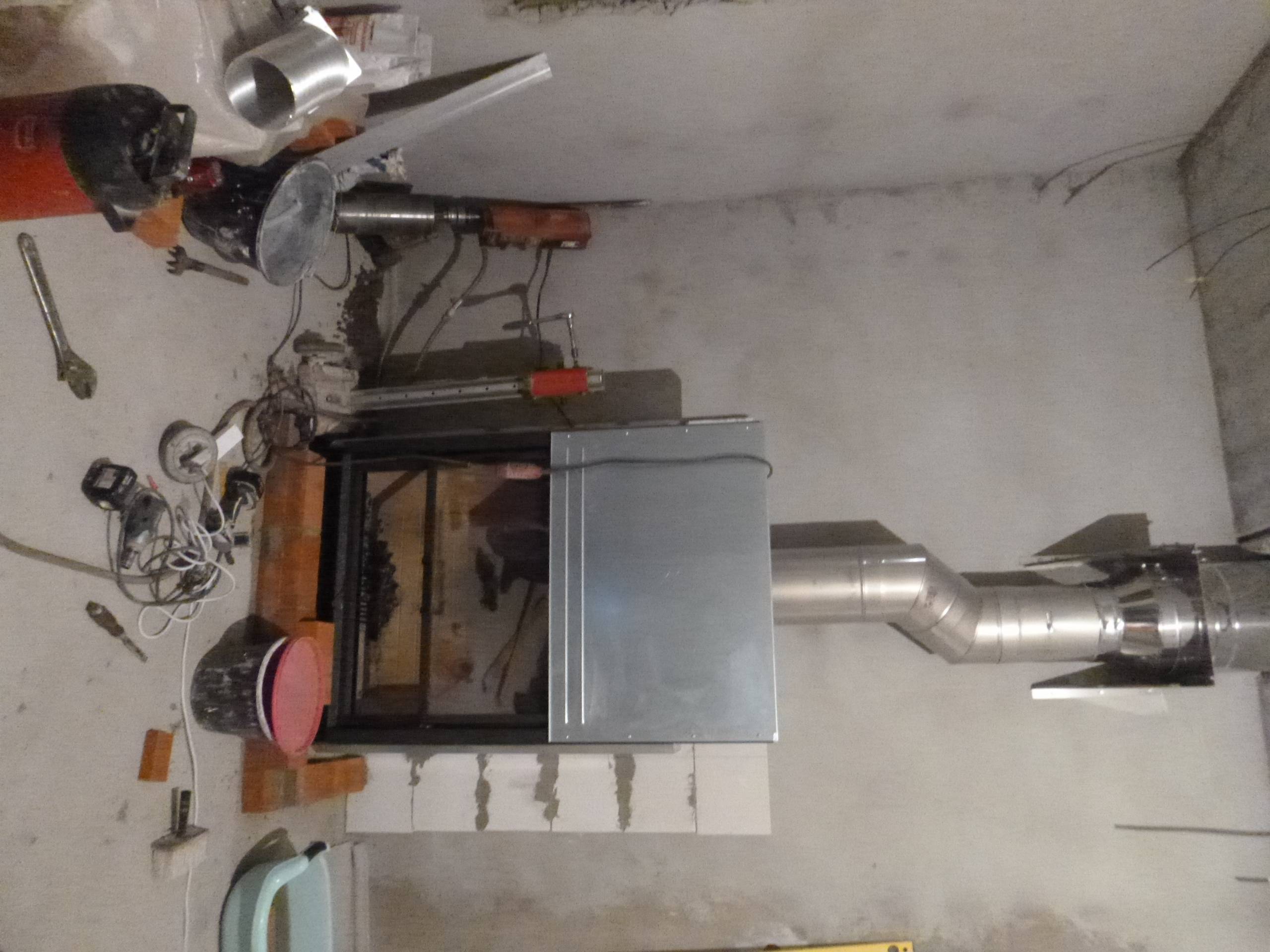

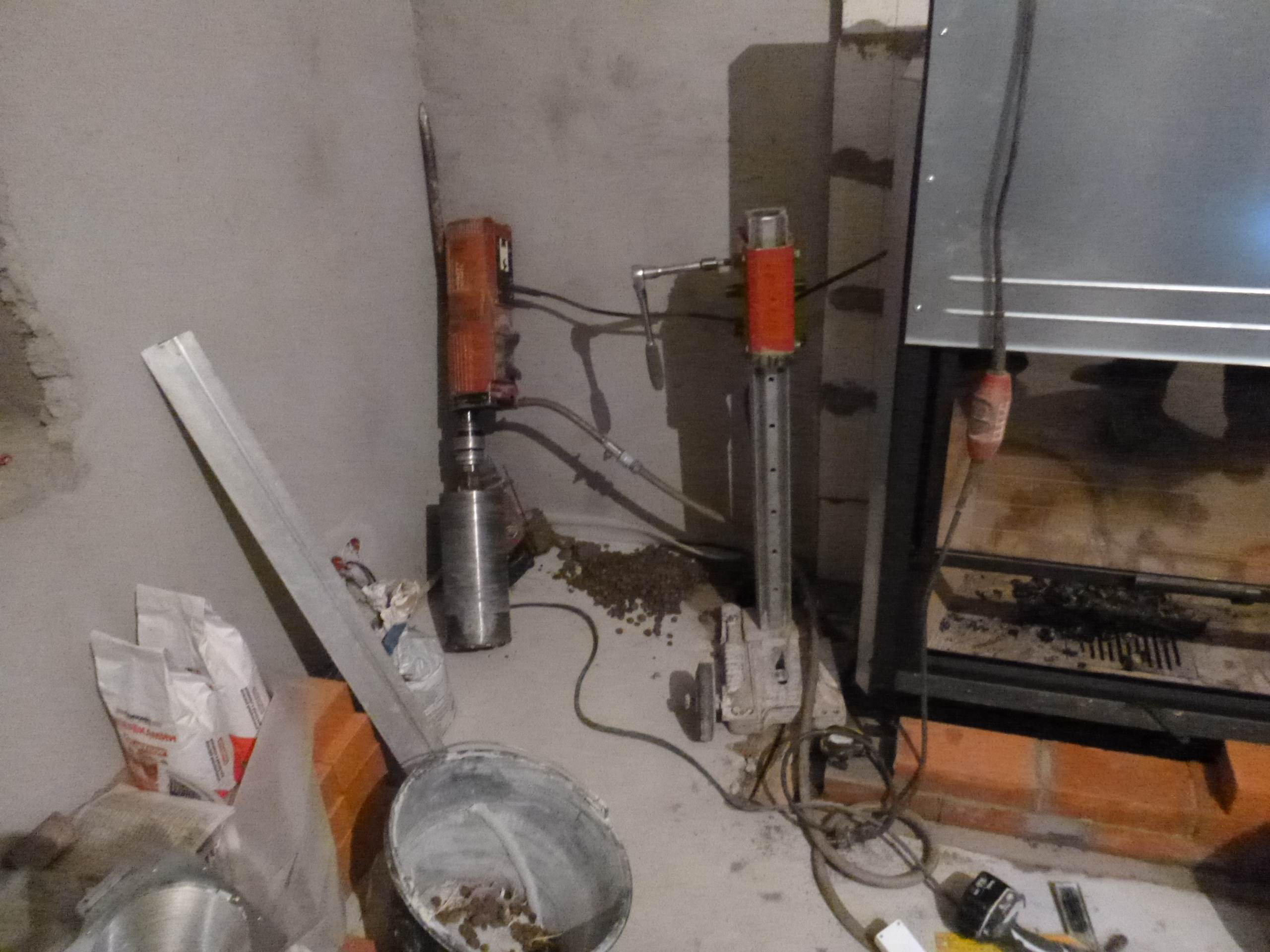

Подмосковье,котедж.Сделали камин а он задыхается,нехватает воздуха,пробурил дыру-продух в подпол-все прекрасно заработало.

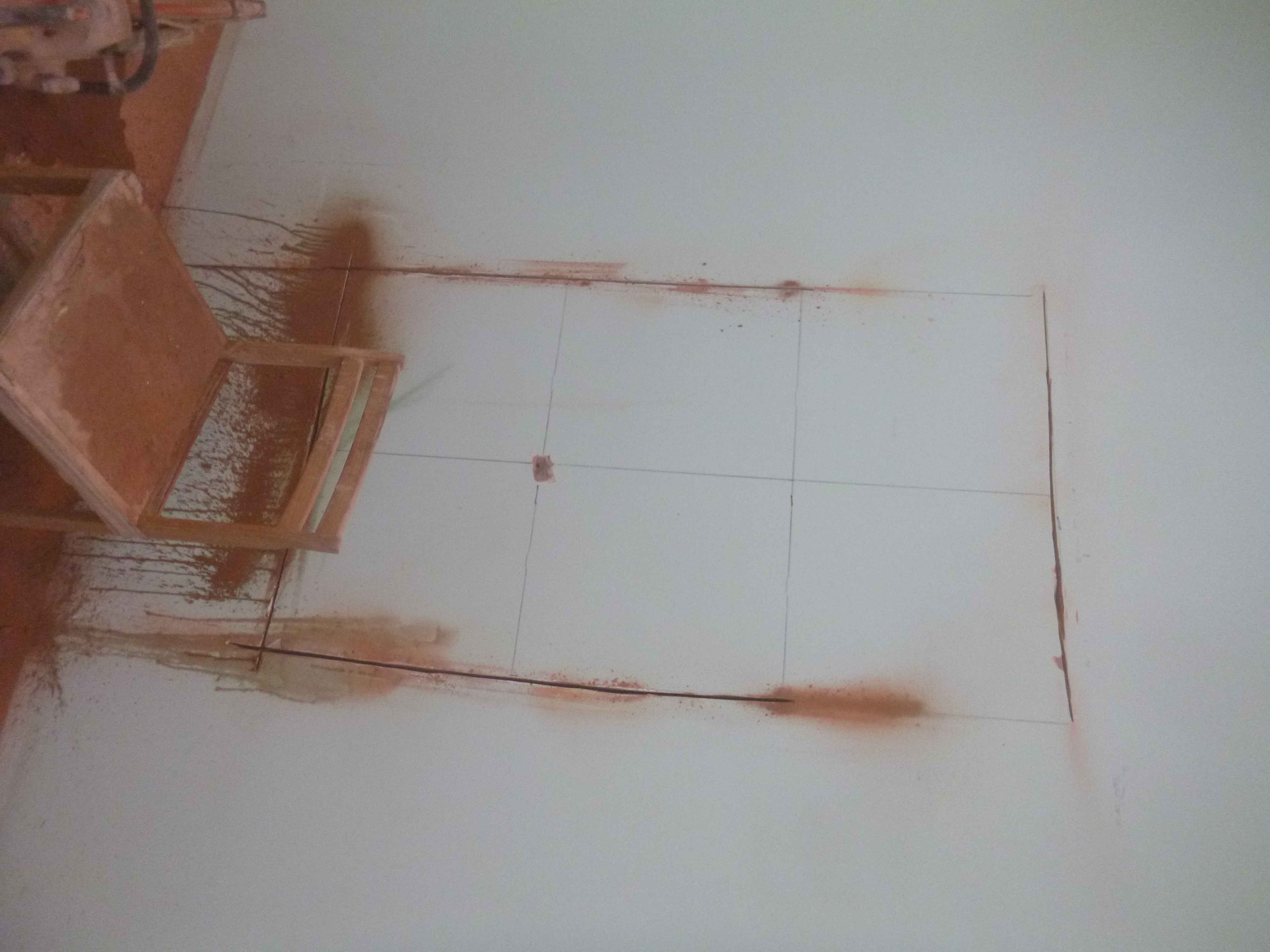

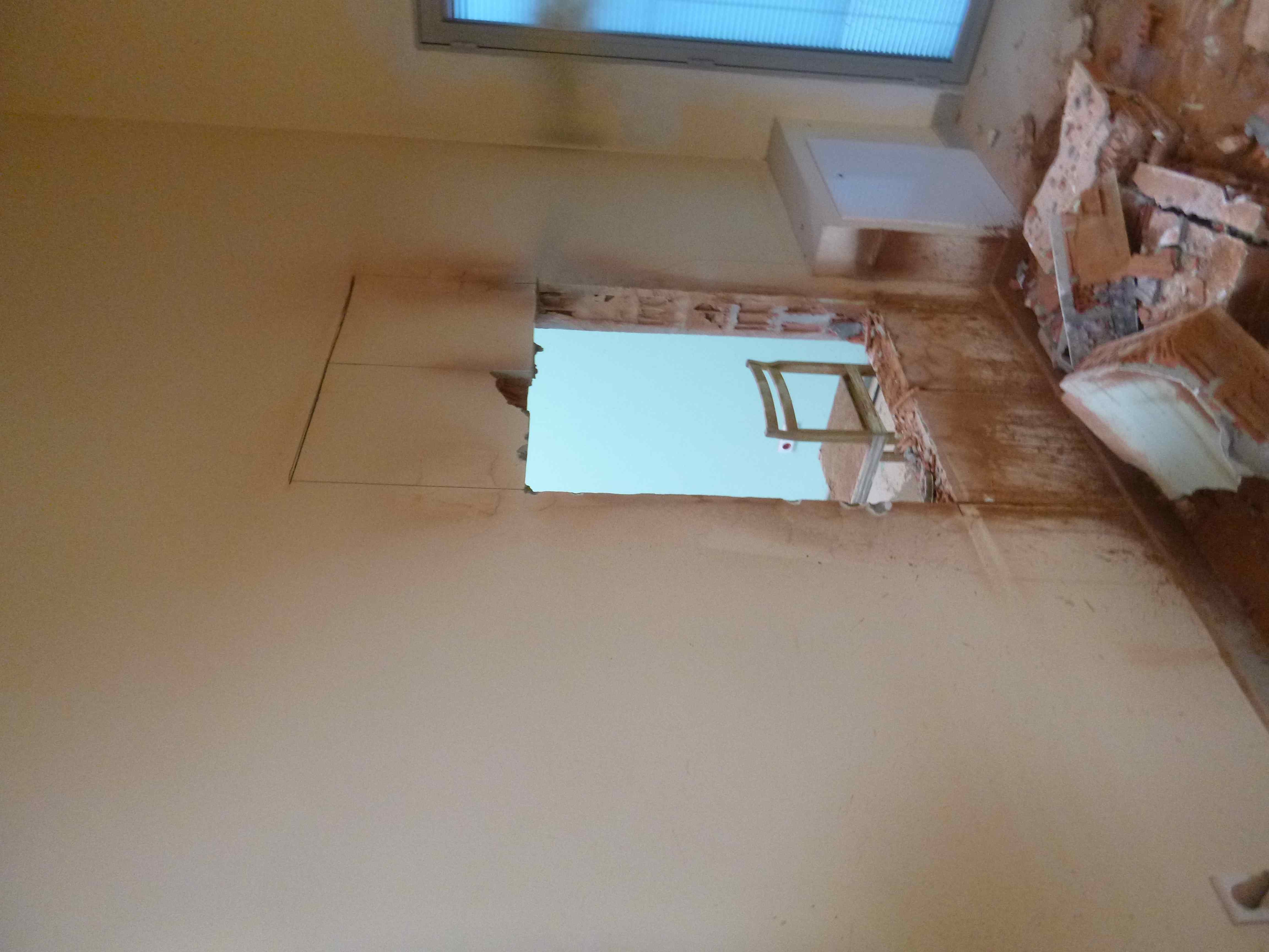

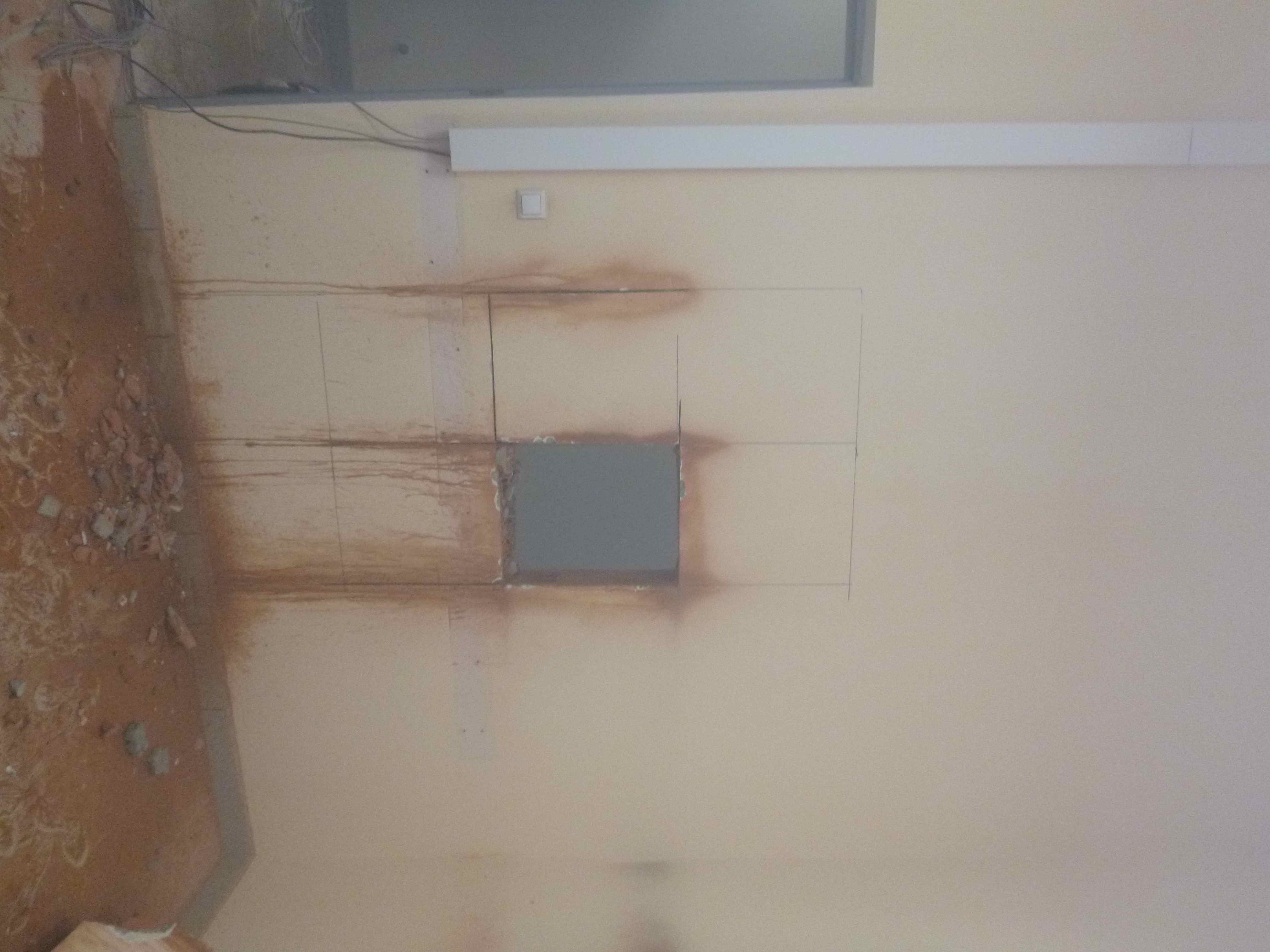

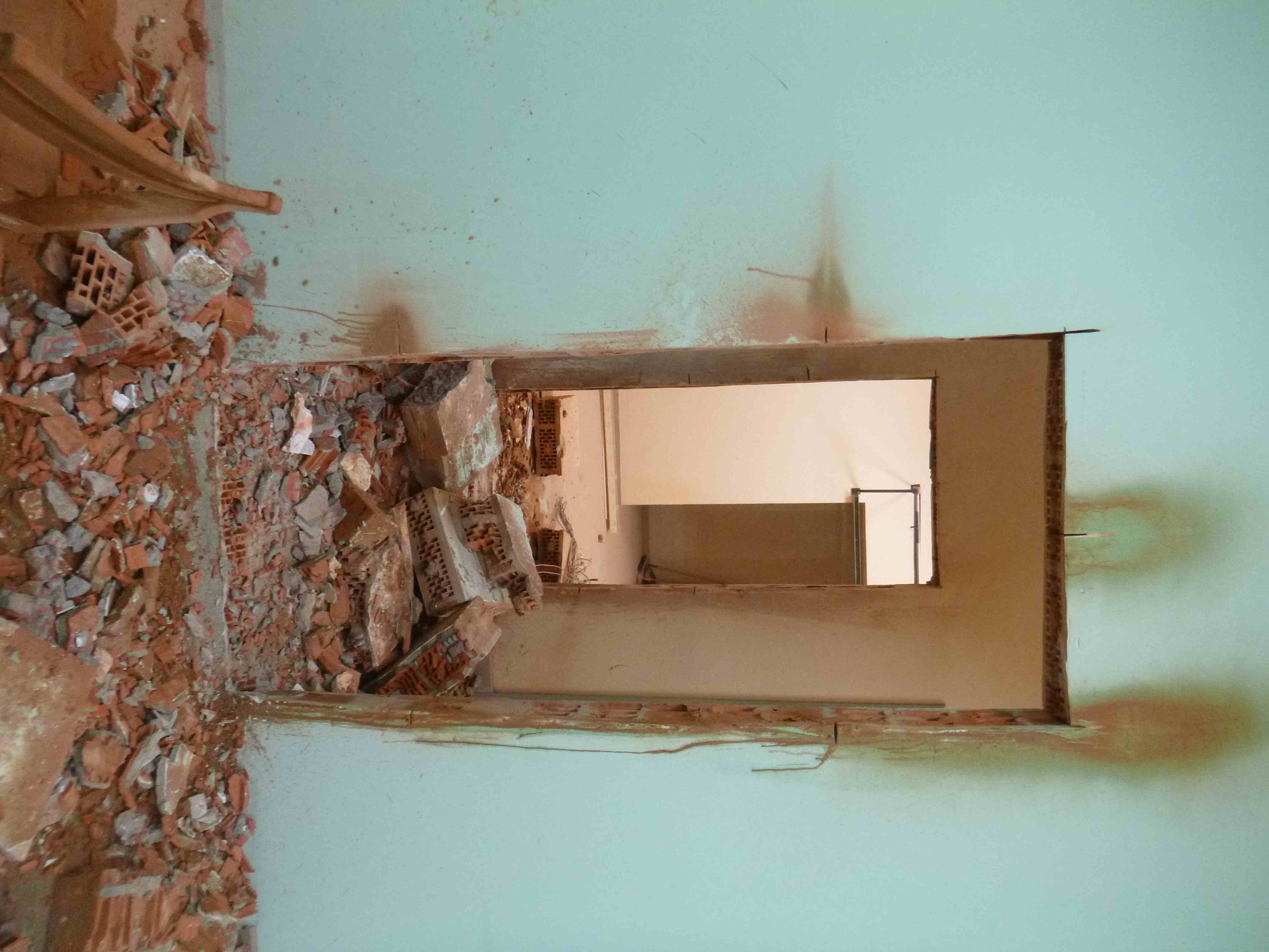

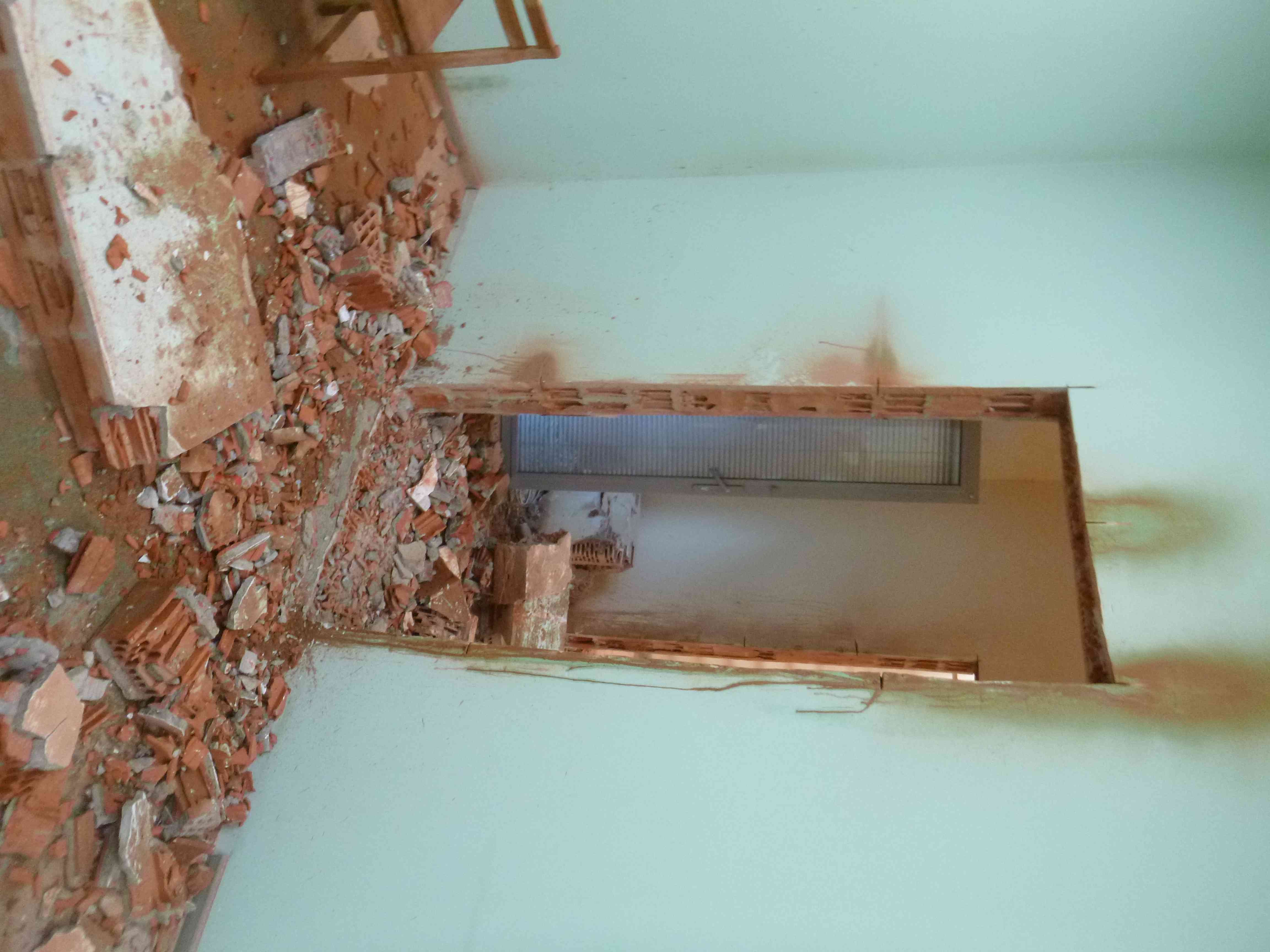

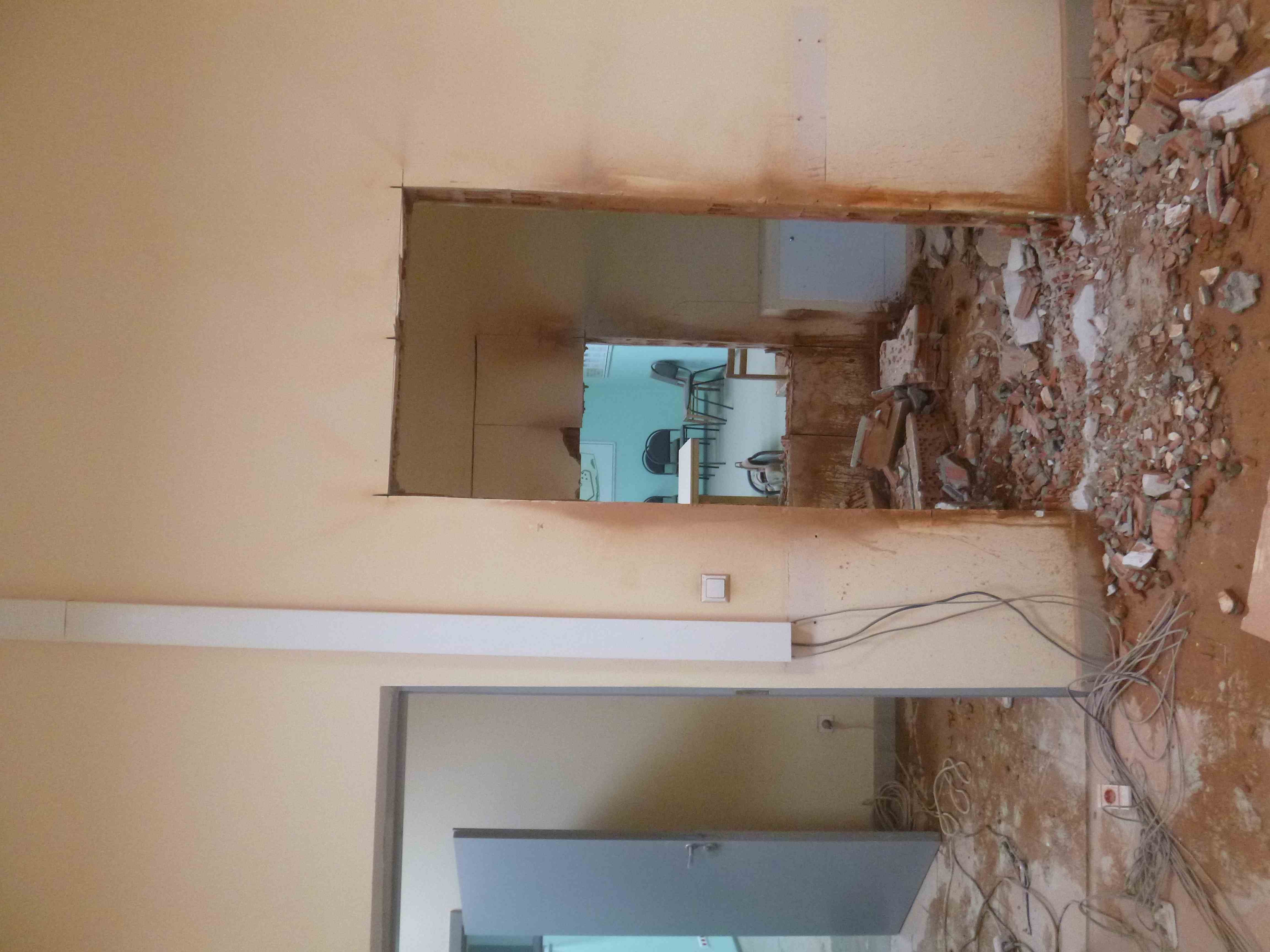

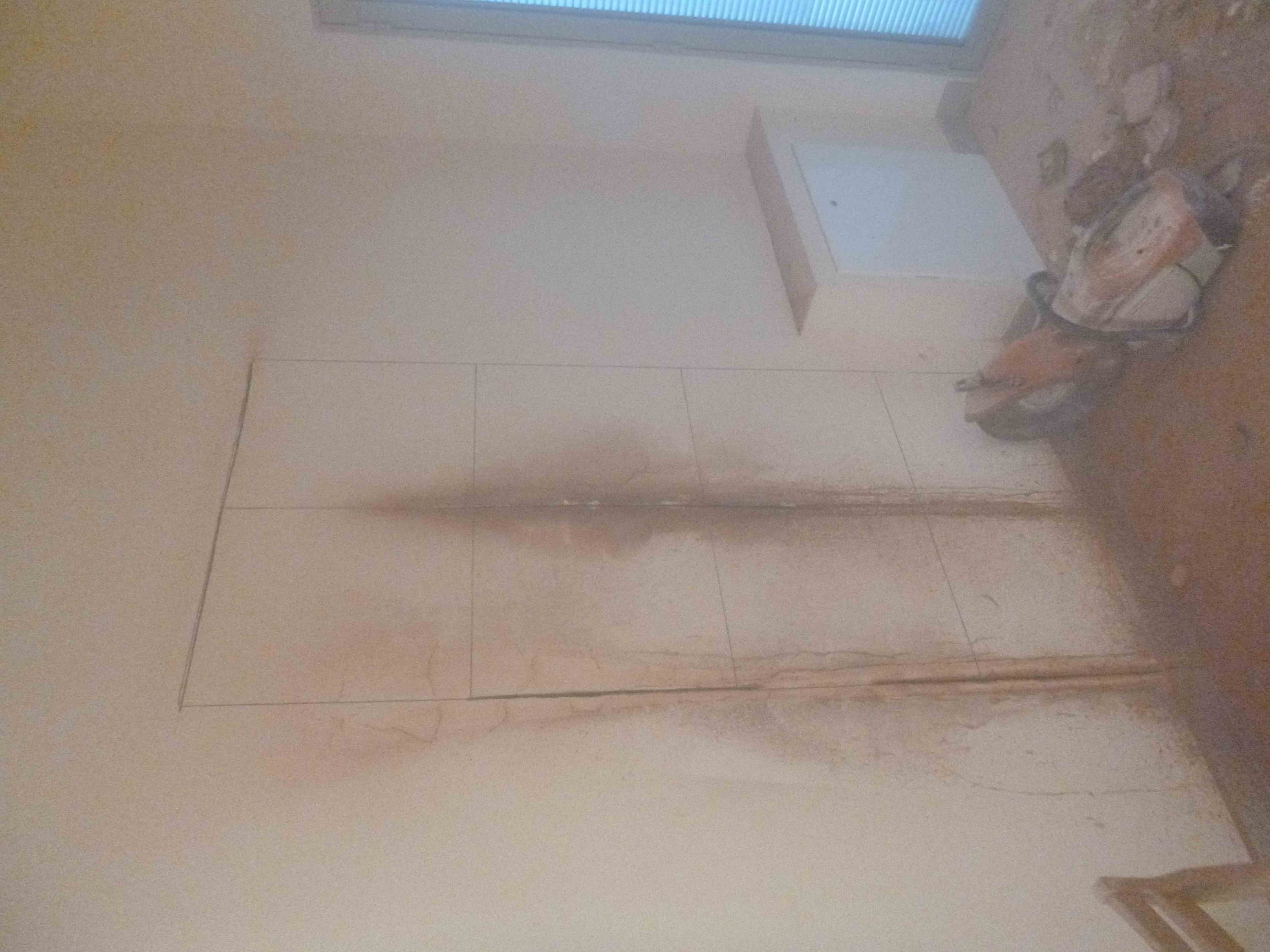

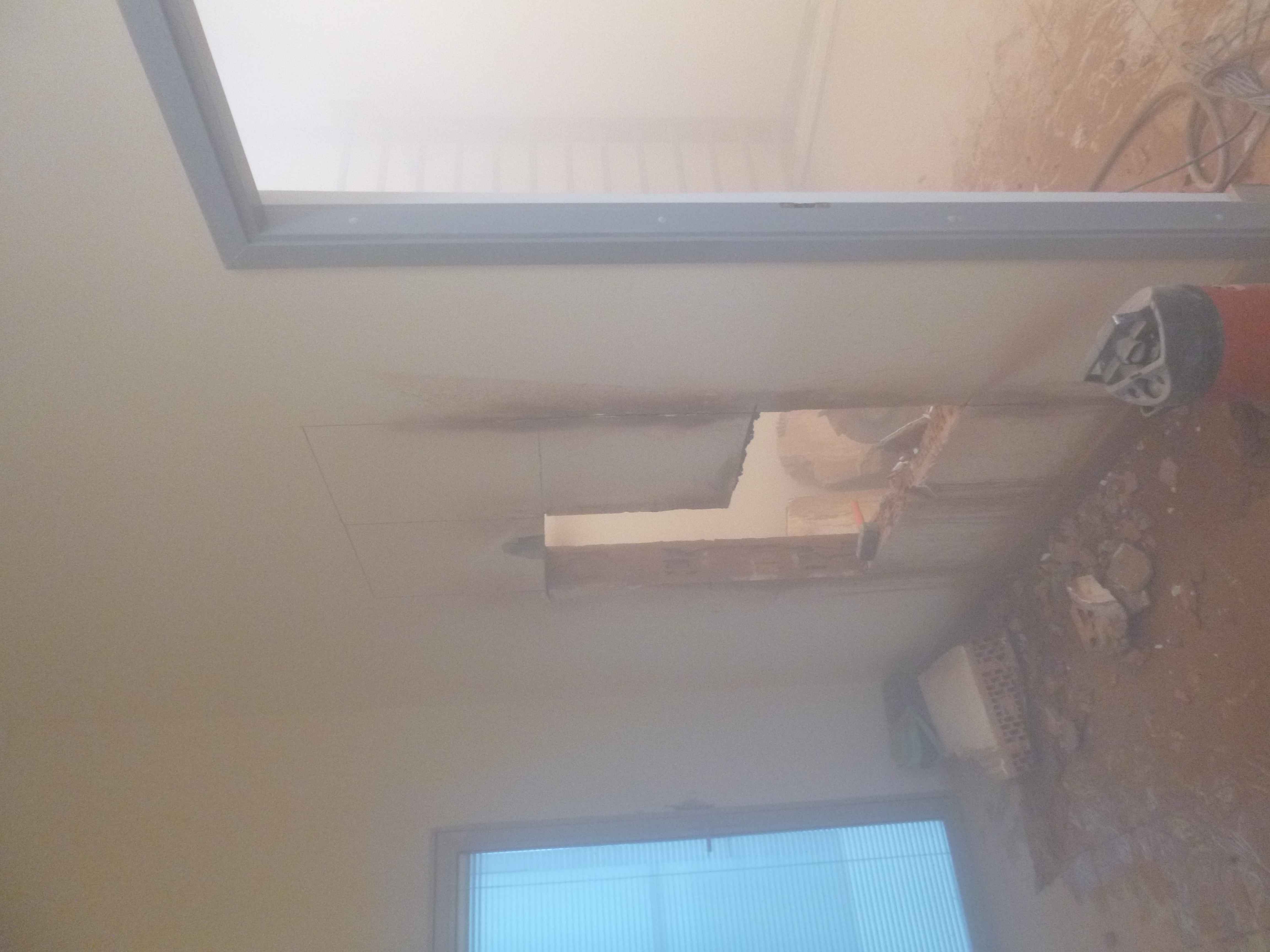

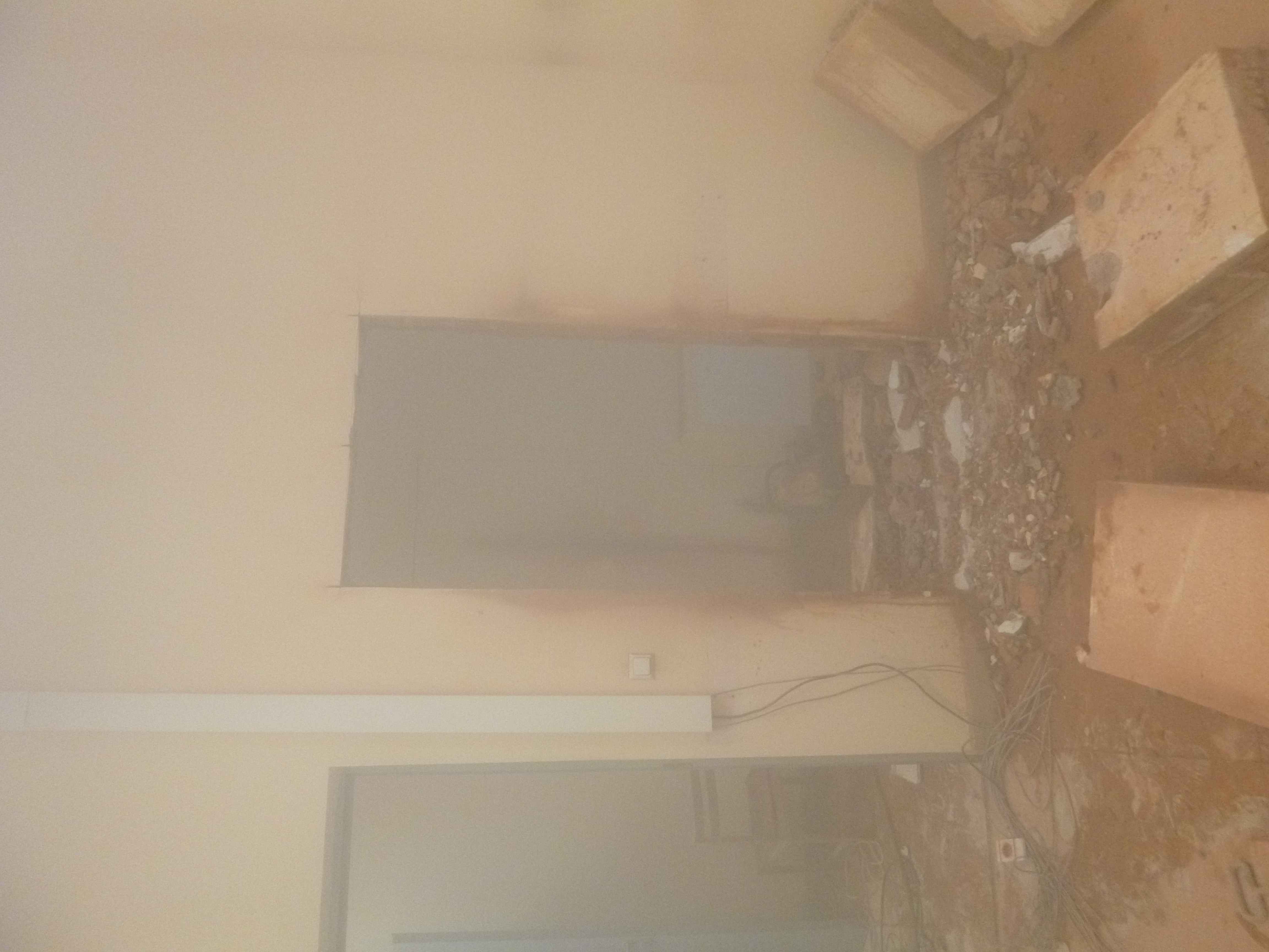

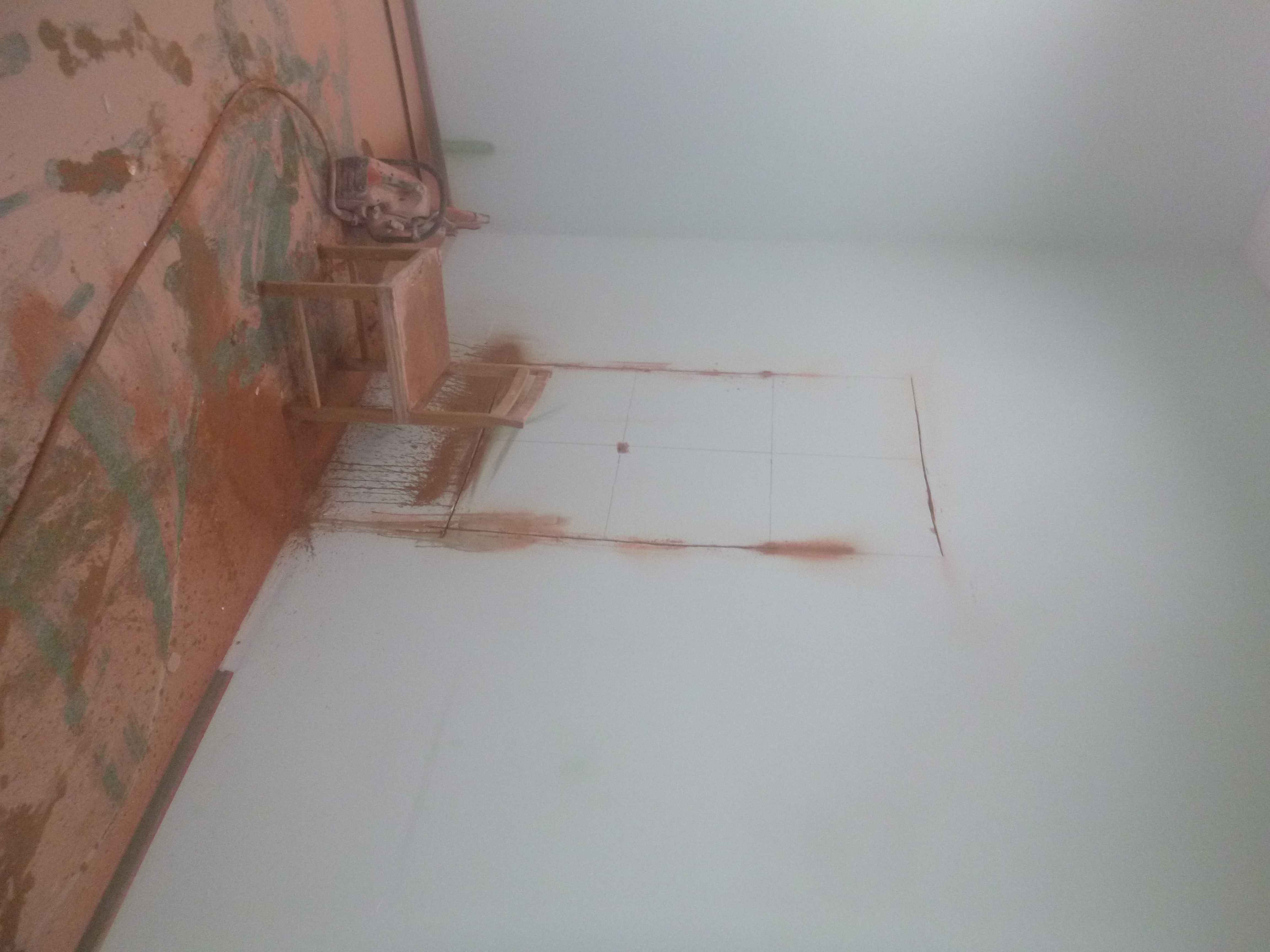

Подмосковное Сколково,будущая зубная нано стоматология,нужно было срочно прорезать два проема.6часов работы и два проема готовы.

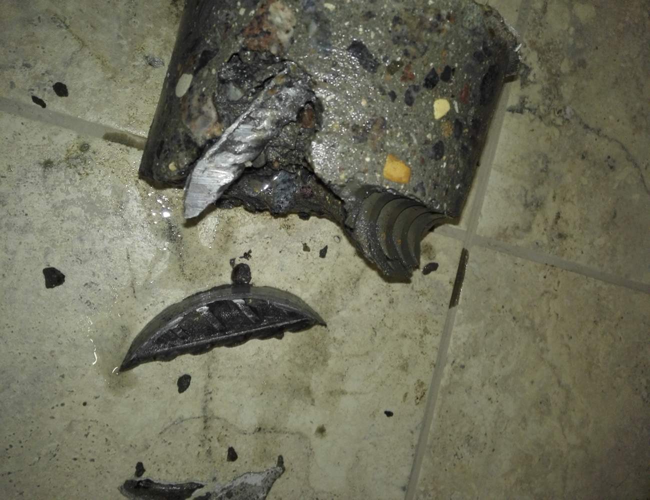

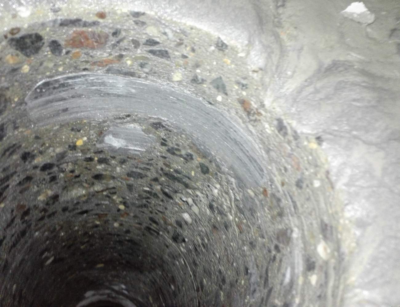

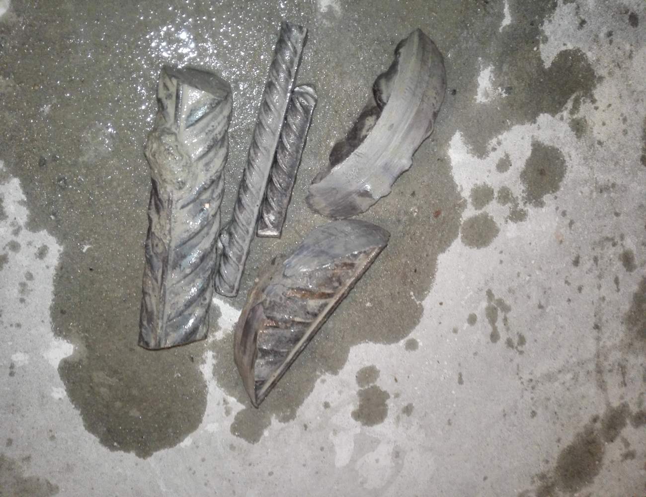

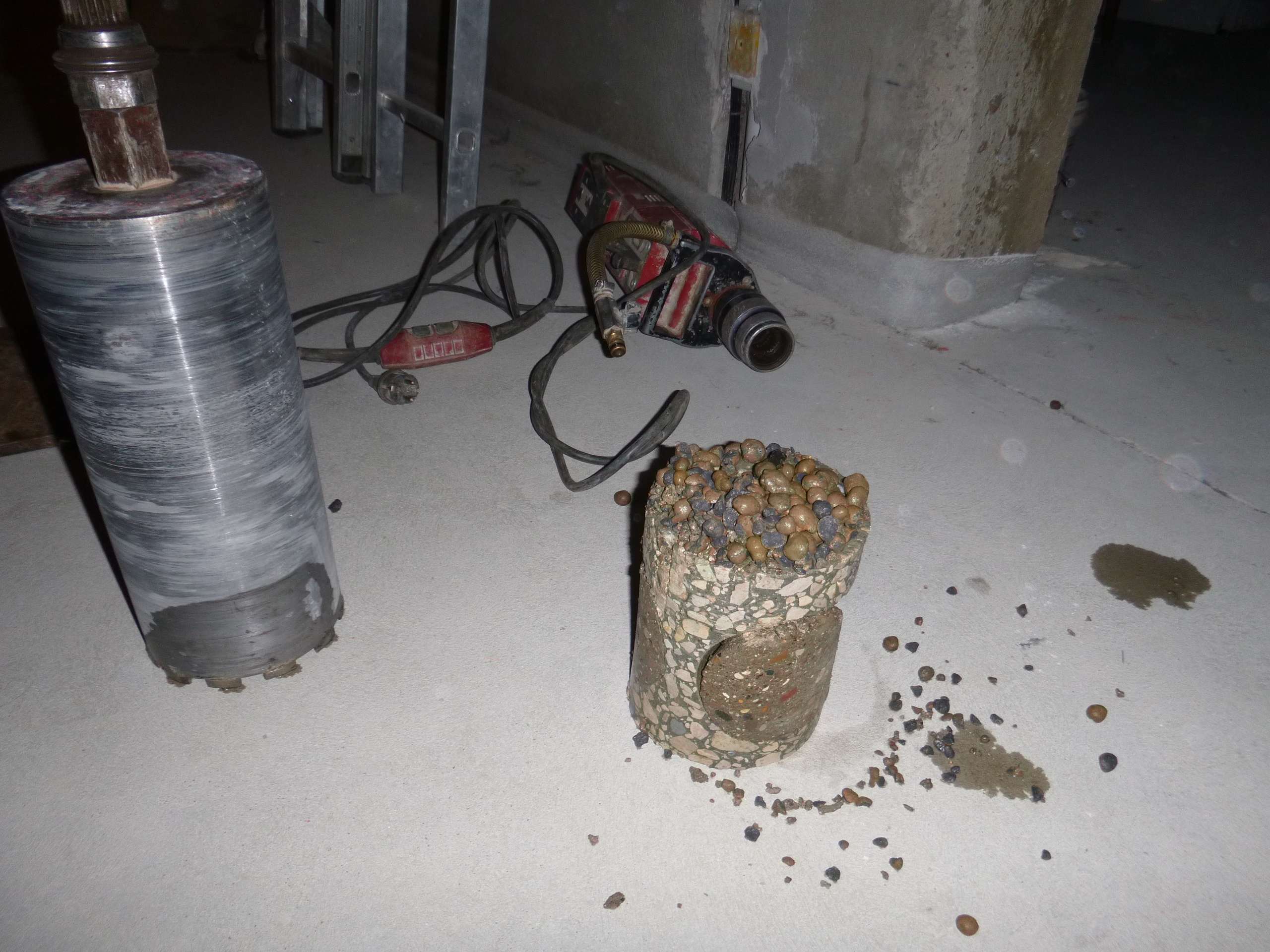

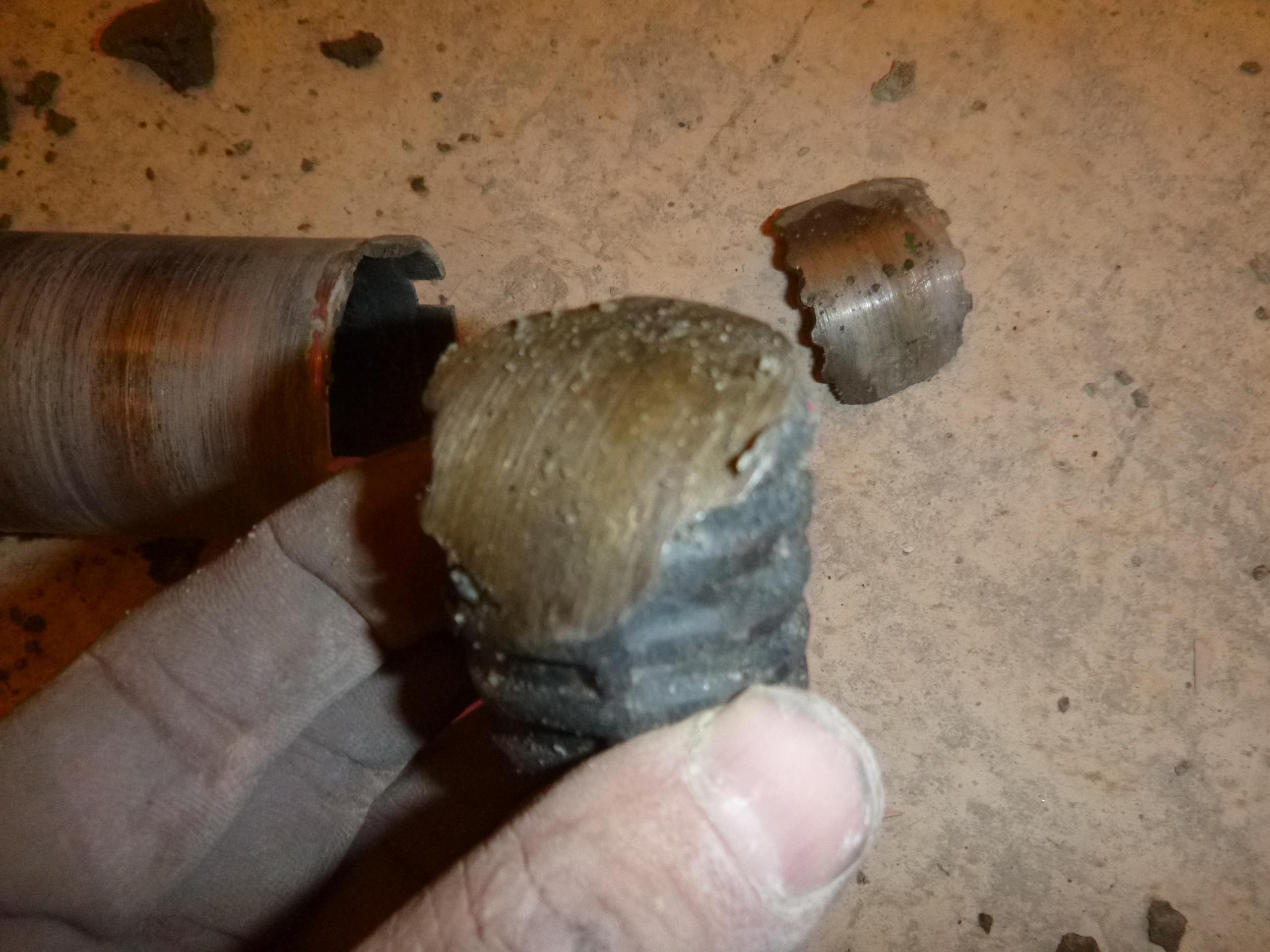

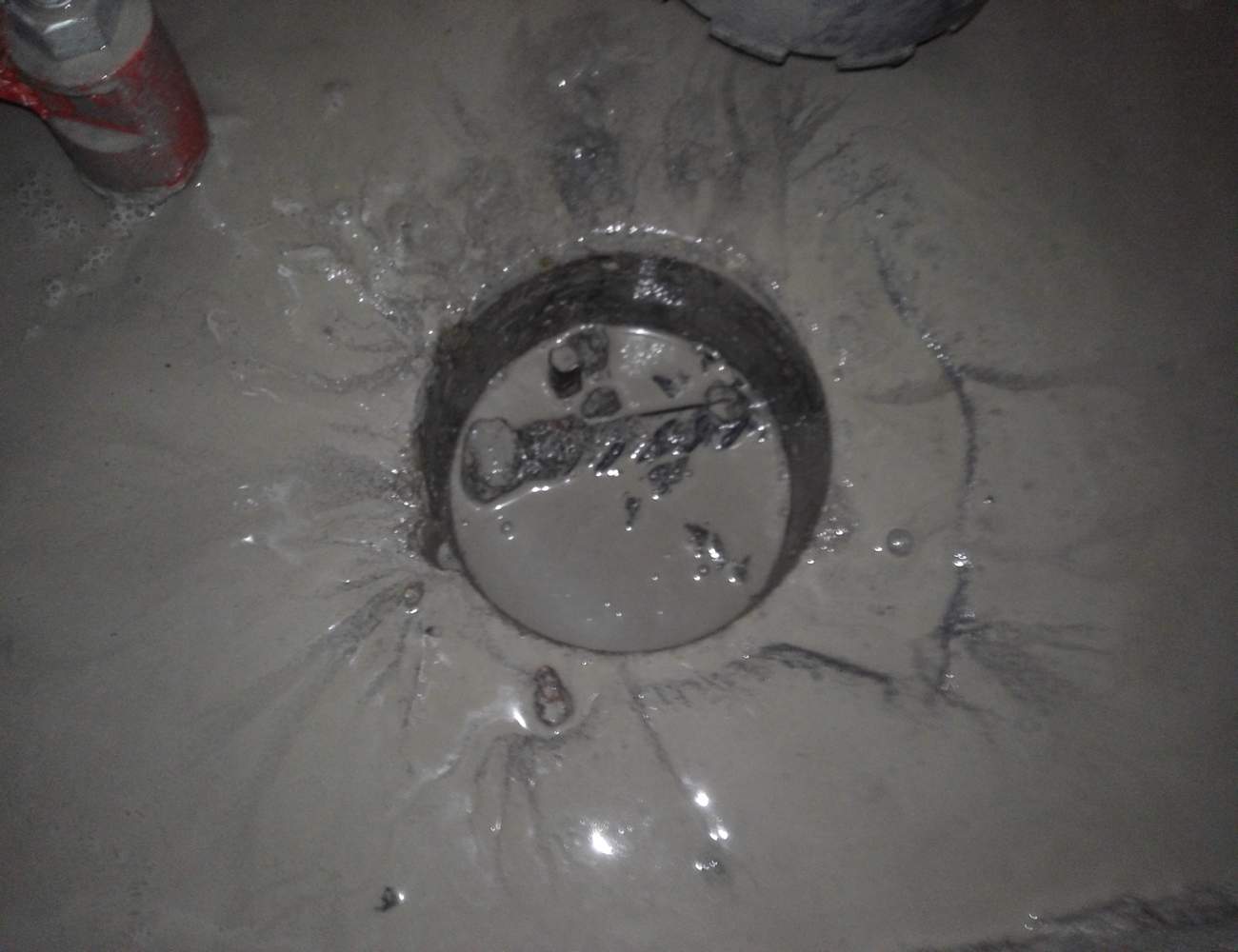

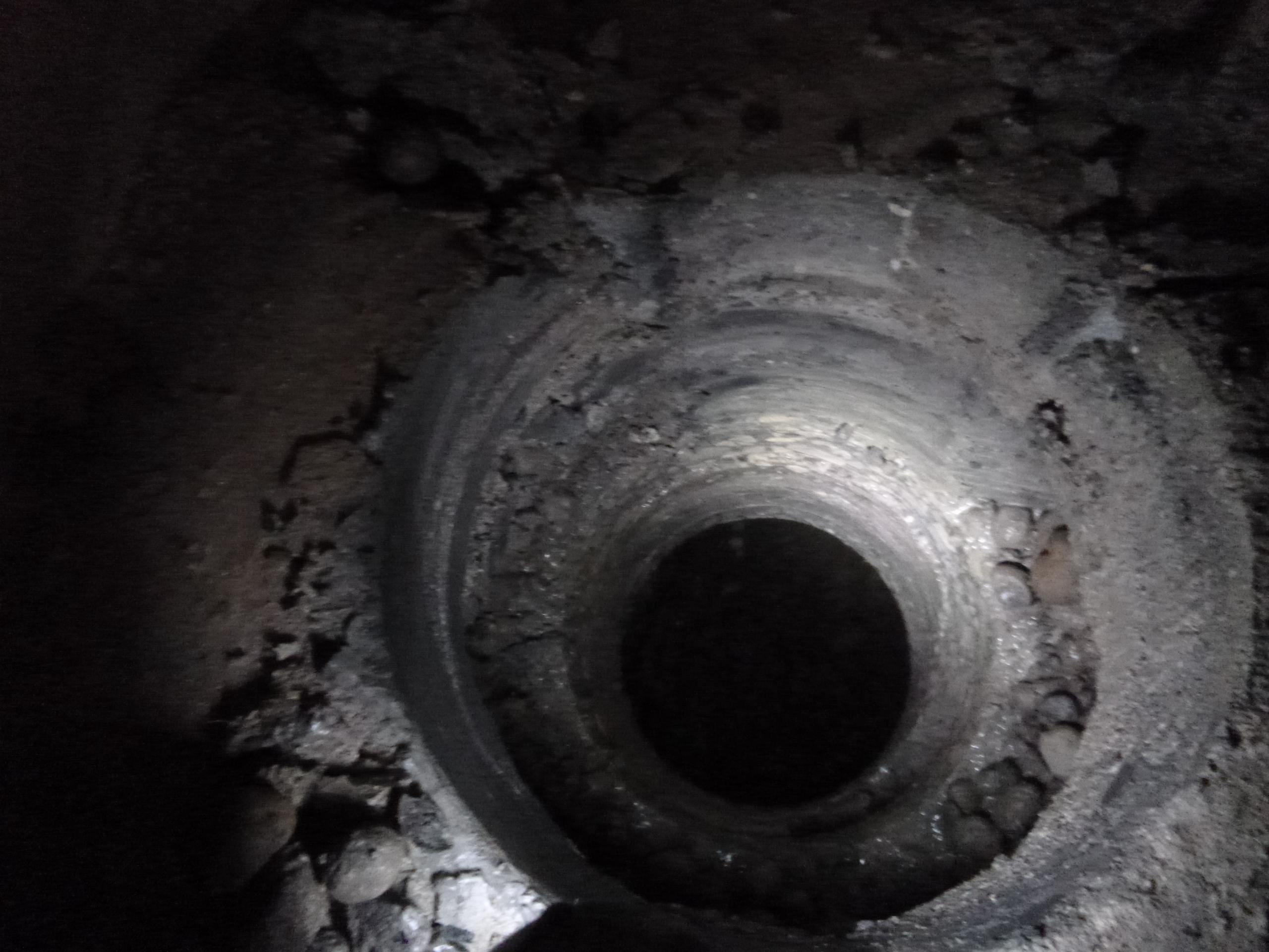

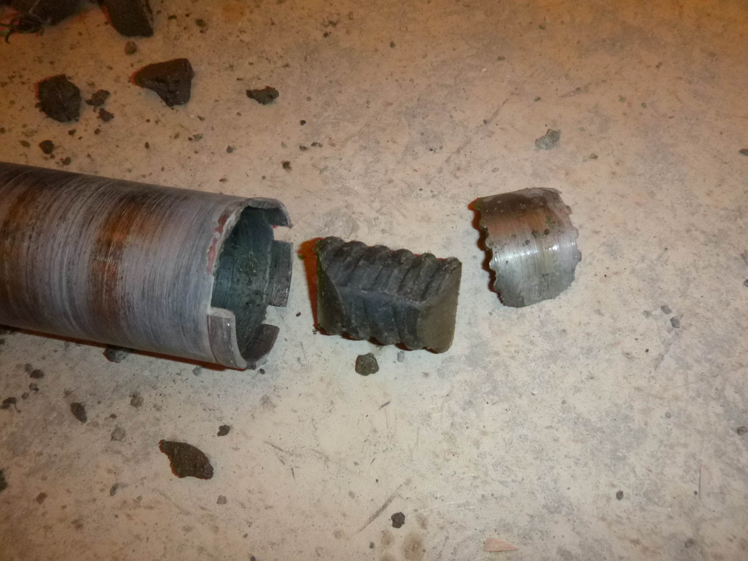

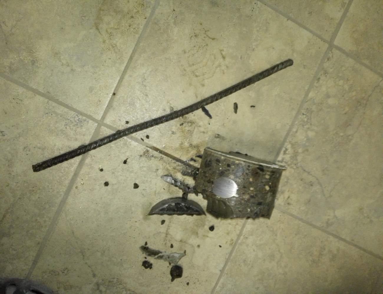

Попросили сделать отверстие под канализацию д50,а там арматура д36 и тем не менее все получилось.

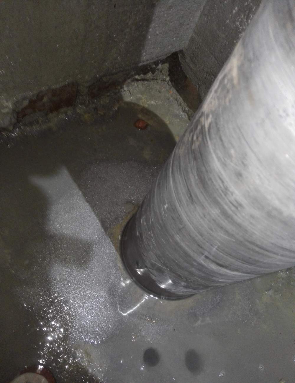

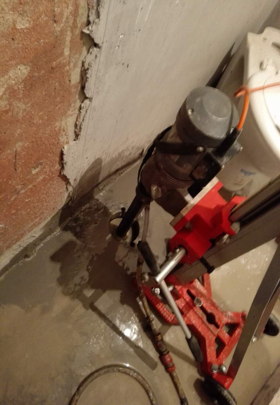

Возникла необходимость врезаться в чугунный стояк канализации,на уровне ниже своего пола,доступа снизу нет,по старым отверстиям расверлив каждое,оголил трубу и врезался.

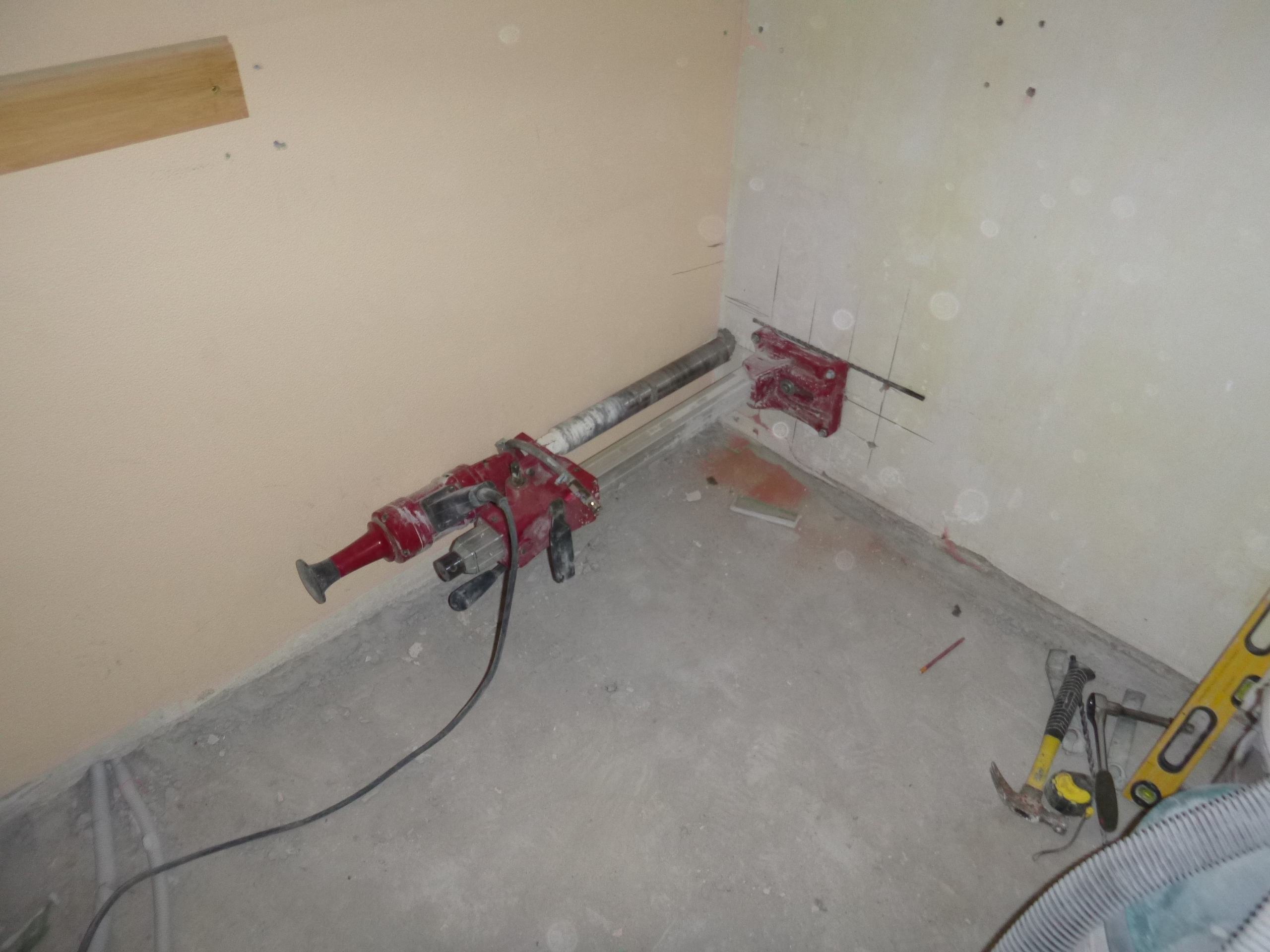

Вчера был заказ в Подмосковных Мытищах,одно отверстие под вентиляцию диаметром 202 мм,в углу под самым потолком,стена из силикатного кирпича толщиной 68см,кваритра в стадии ремонта,особых требований нет,вместе с заносом-выносом инструмента 2часа работы и отверстие готово,стоимость 6 тыс. руб.

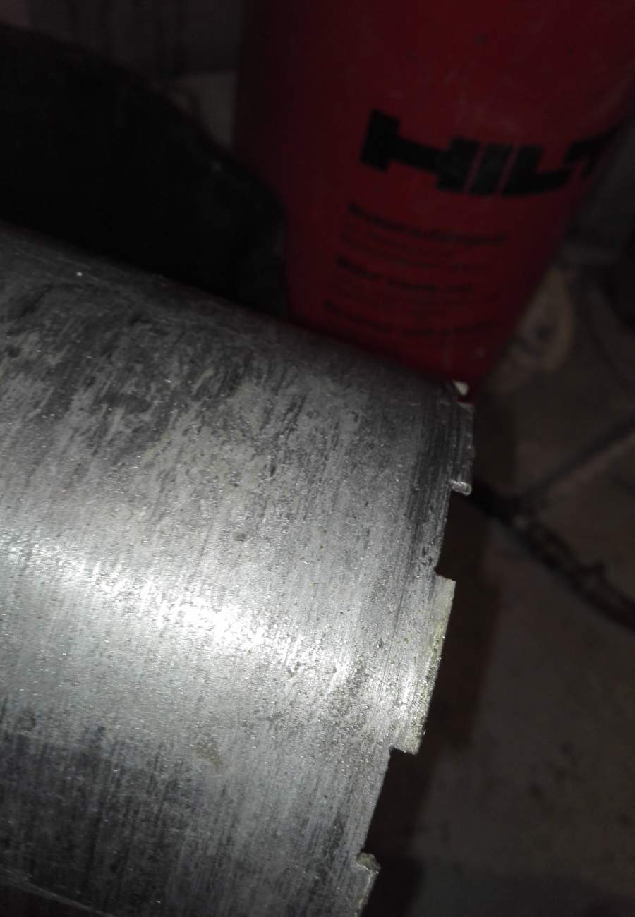

Любой стальной корпус алмазной коронки можно переделать в коронку по дереву,достаточно заменить алмазные сегменты на победитовые зубья,припой тот же.На фото как раз такая замена в коронке диаметром 52мм.(Для установки домашних сплитов в деревянных домах).Фото самой установки чуть позже,когда жара придет.

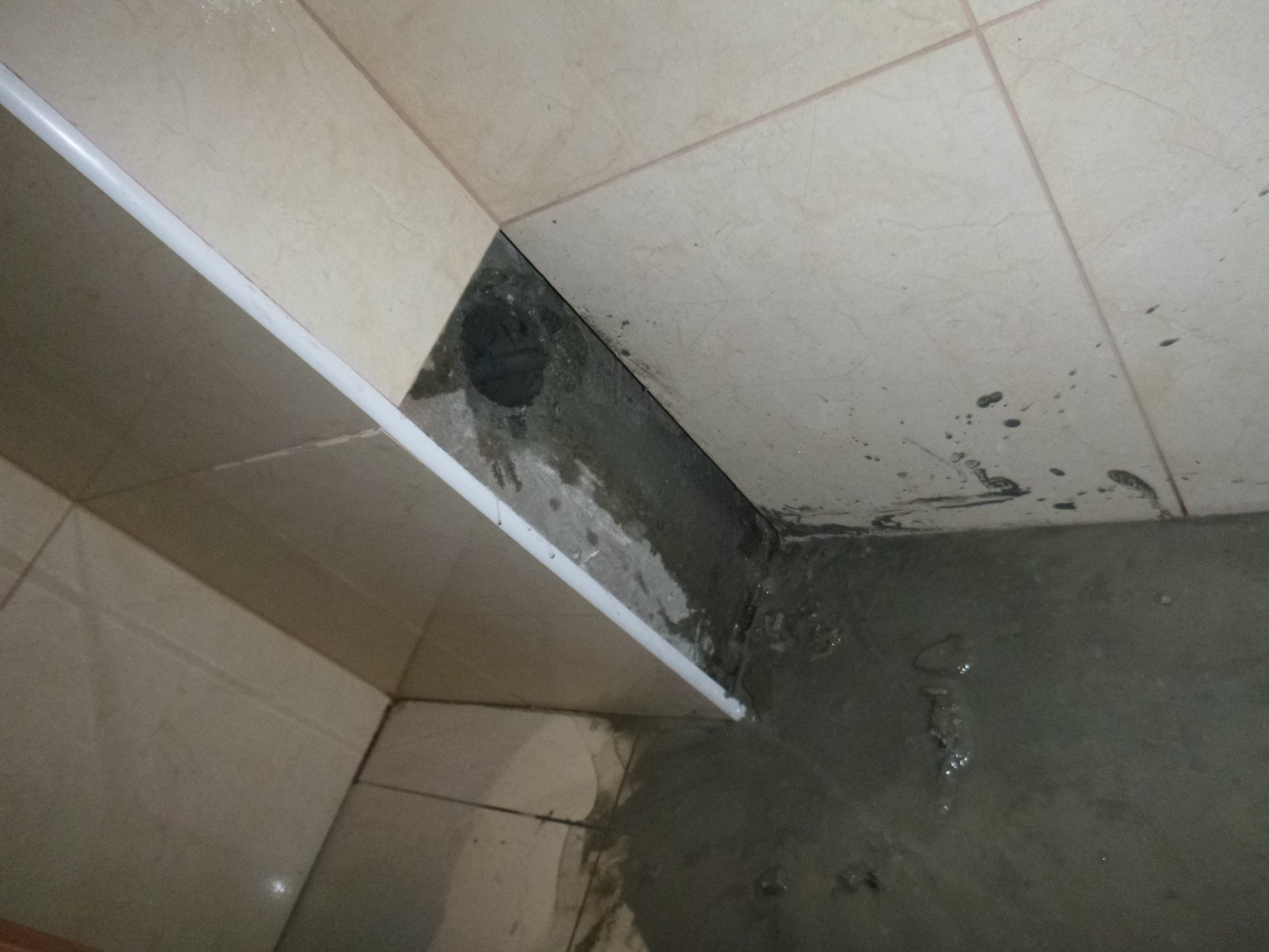

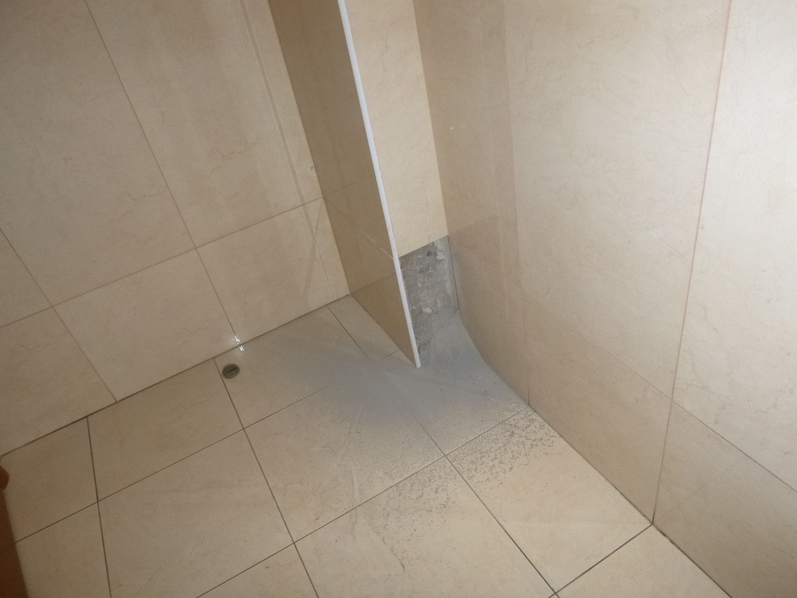

Когда на выходе плитка,алмазное бурение является просто единственным выходом аккуратно просверлить отверстие.На фото ниже как раз такое дело.Москва,Курьяново.В ванной газовая колонка,а на кухне электроплита.Захотели и на кухне поставить газовую плиту,нужно аккуратно просверлить отверстие д30мм,просверлил.

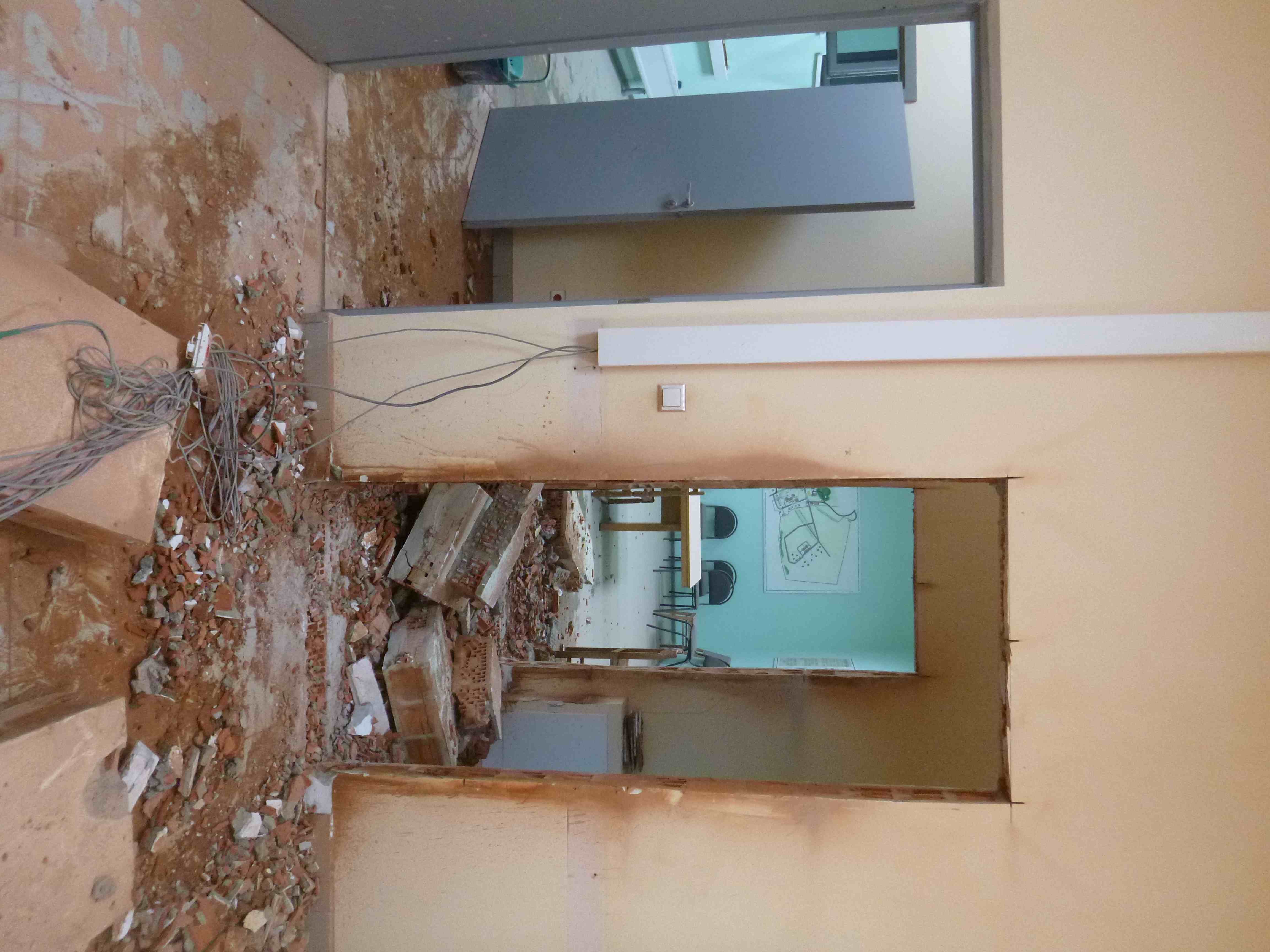

Панельная новостройка в Некрасовке,требуется чуть расширить два железобетонных дверных проема безударными методами, бензорезом Stihl ts420 с водой, без пыли подрезал проемы. Помощник с пылесосом - водососом тут же собирал грязную воду.
У конкурирующей организации, (с форума), сломалась установка алмазного бурения, а им срочно нужно под двухсотую вент. трубу отверстие в сильноармированном железобетоне Д225 сделать, сделал.

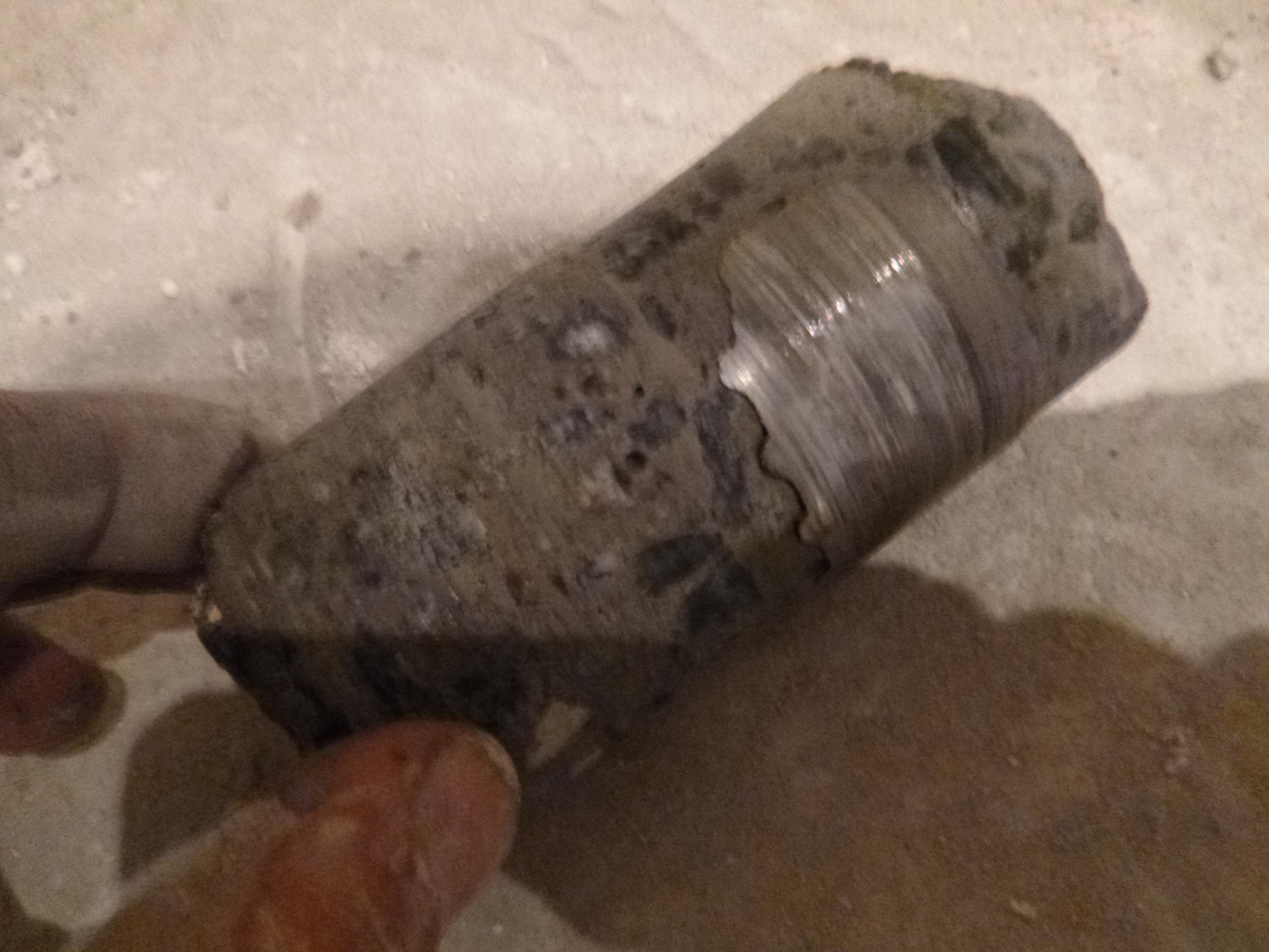

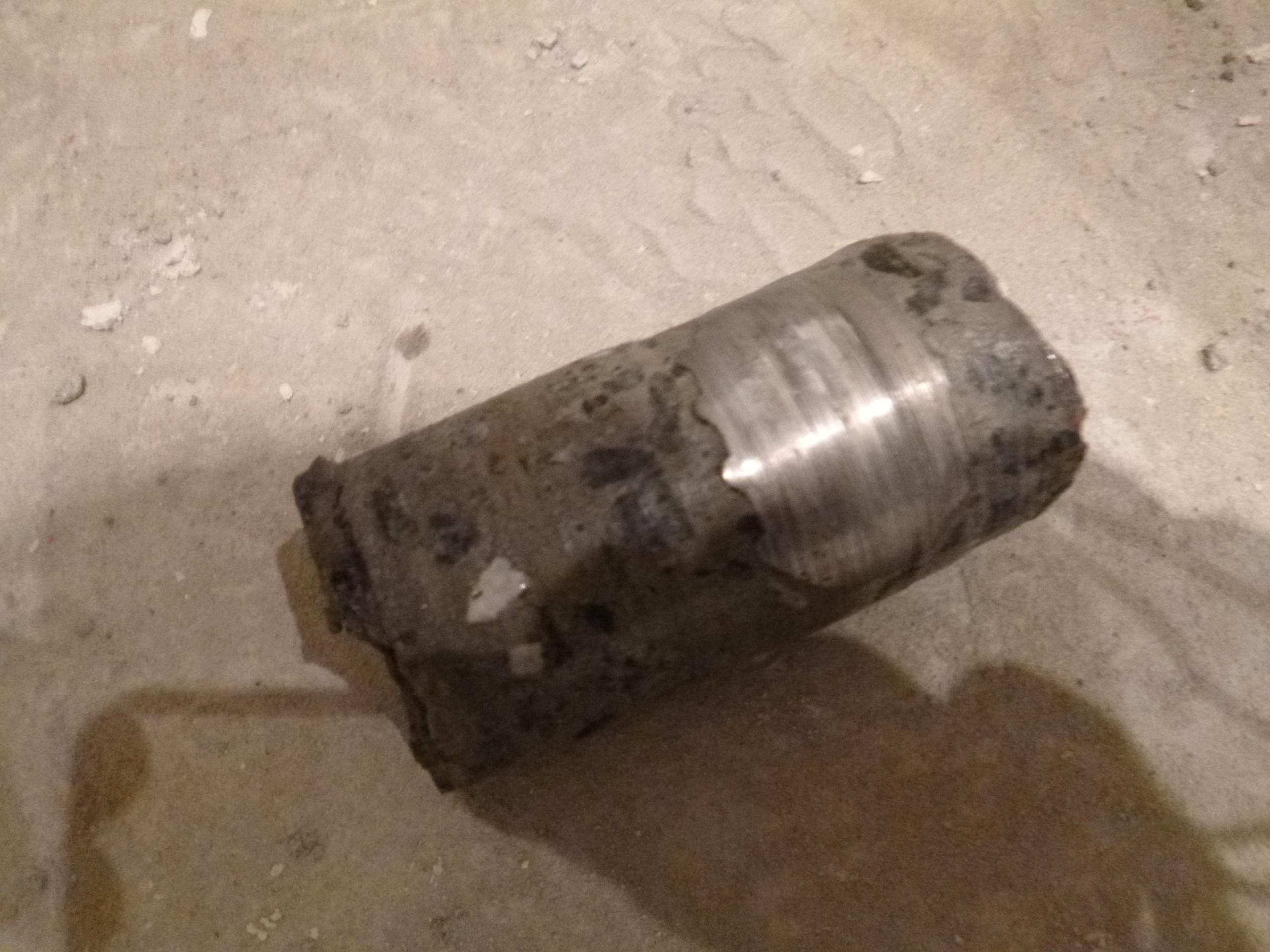

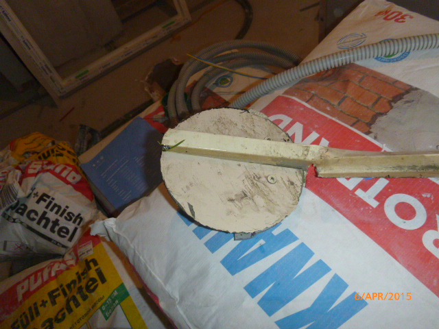

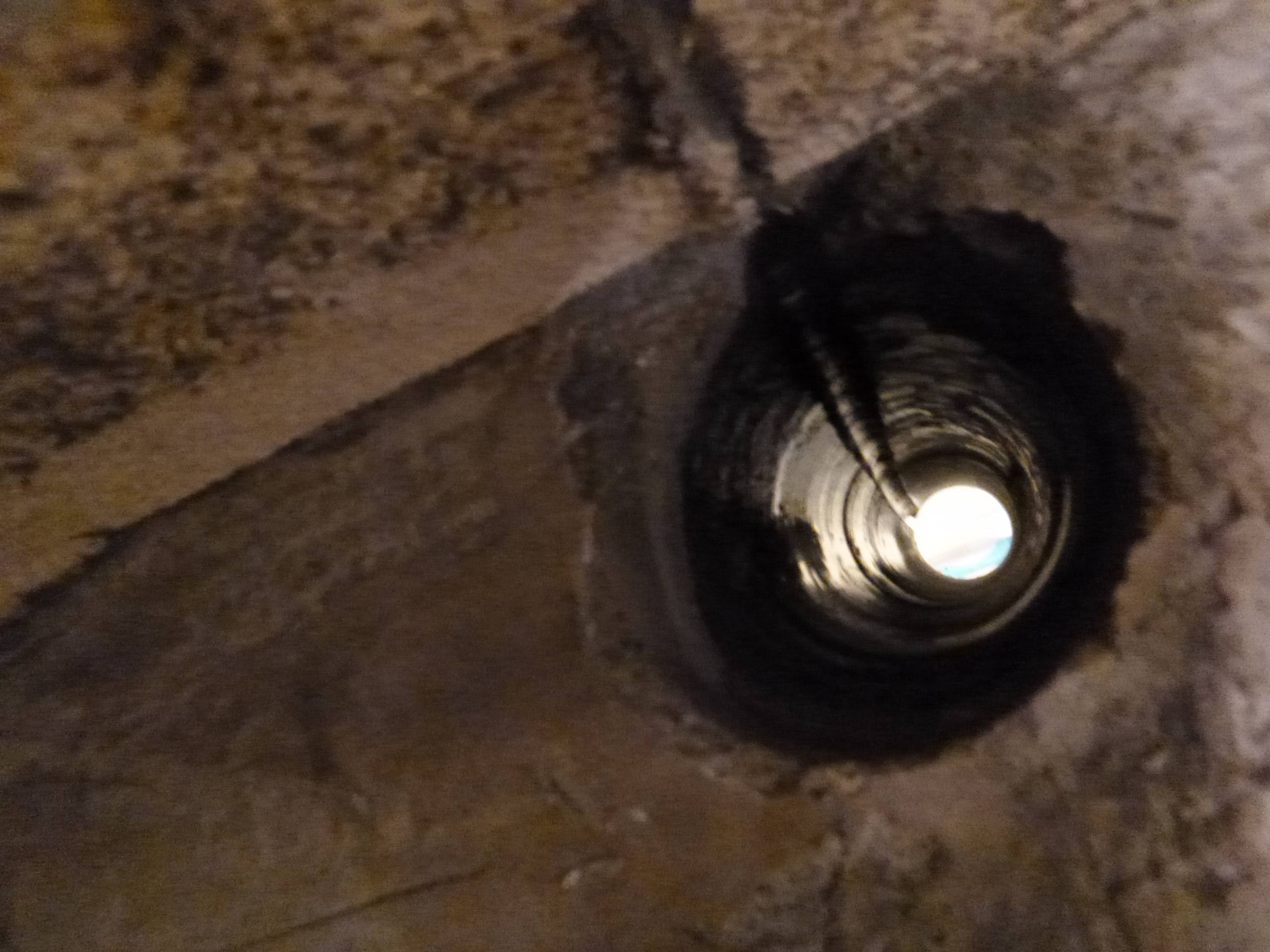

Вплотную к потолку, водосборное кольцо не поставишь.По керну видно, отверстие точно на стыке хлыстов арматуры,но несмотря на все трудности, старушка Hilti Dd-160E спокойно пробурила это отверстие диаметром 225мм, коронка Bart.

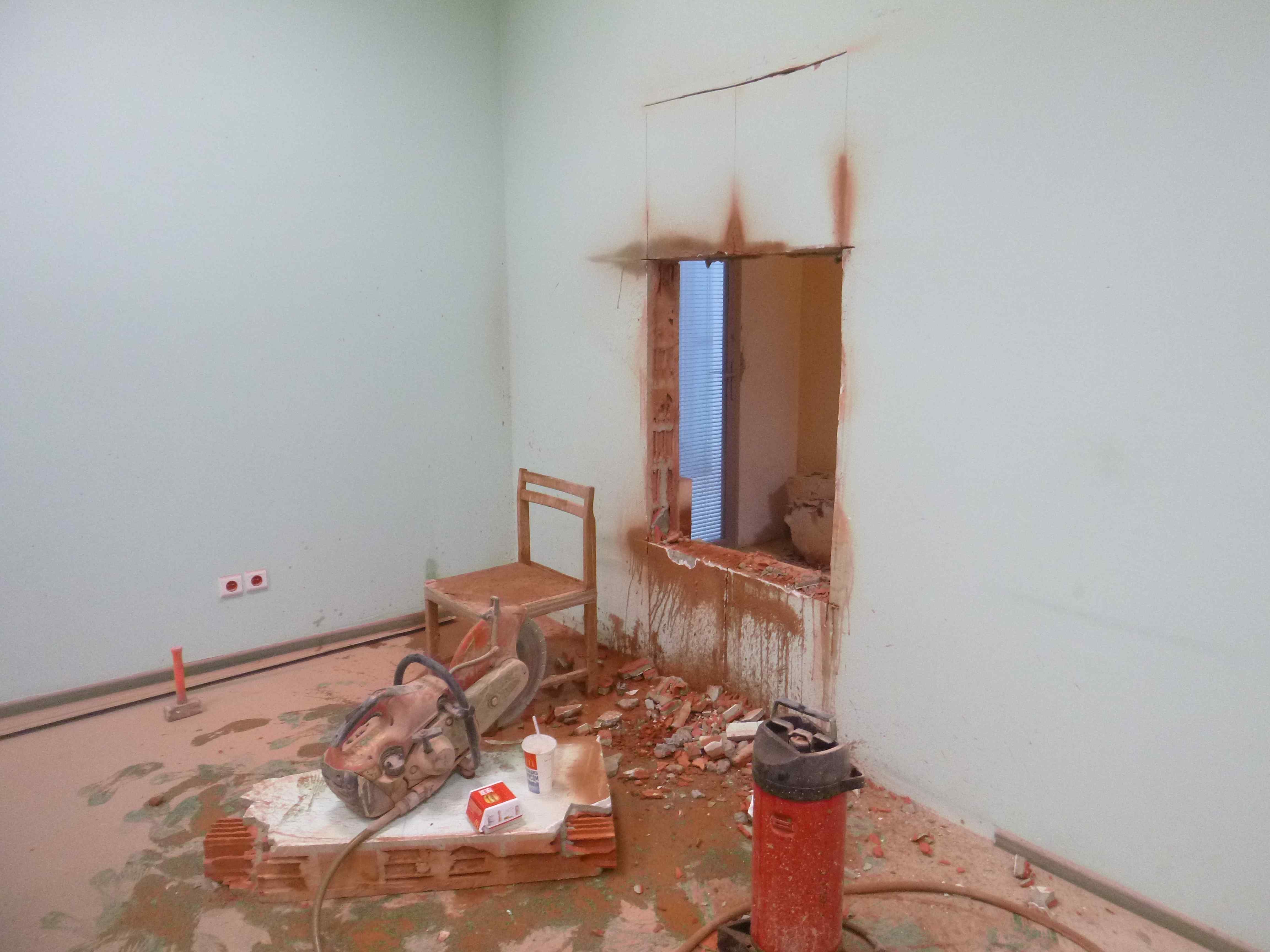

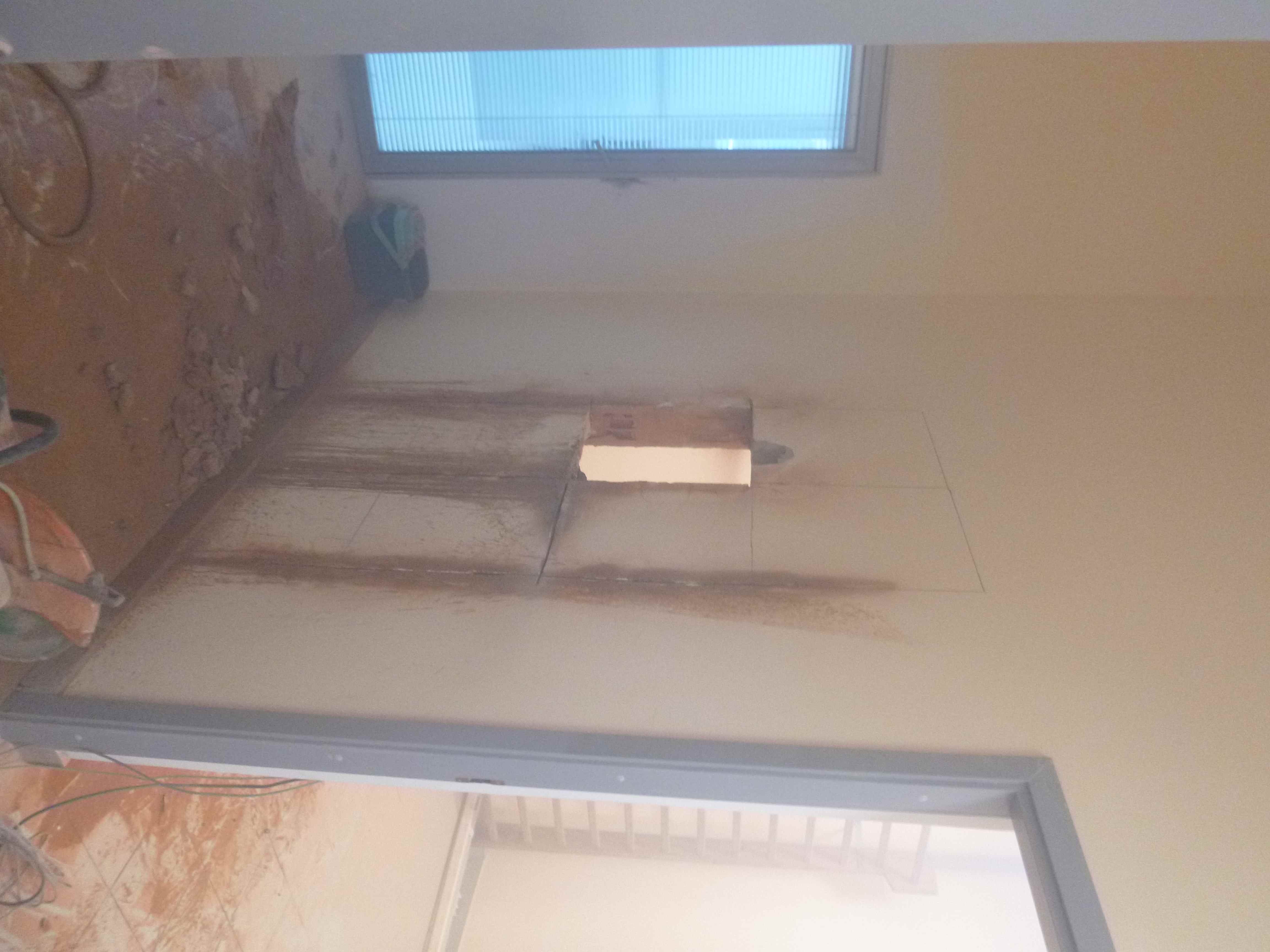

Немного не стандартный заказ. Дизайнерша ошиблась, штукатуры заштукатуриои потолки, а лепнина не накладная, а заподлицо, пришлось 13мм снимать, в форме кругов, сначала маленьким штроборезом делал кучу разрезов на заданную глубину, потом перфом сбивал, потом шлифмашинкой hilti dg-150 поздравлял и все получилось!
Требуется услуга бензореза с водичкой, проем в монолите 15 см.

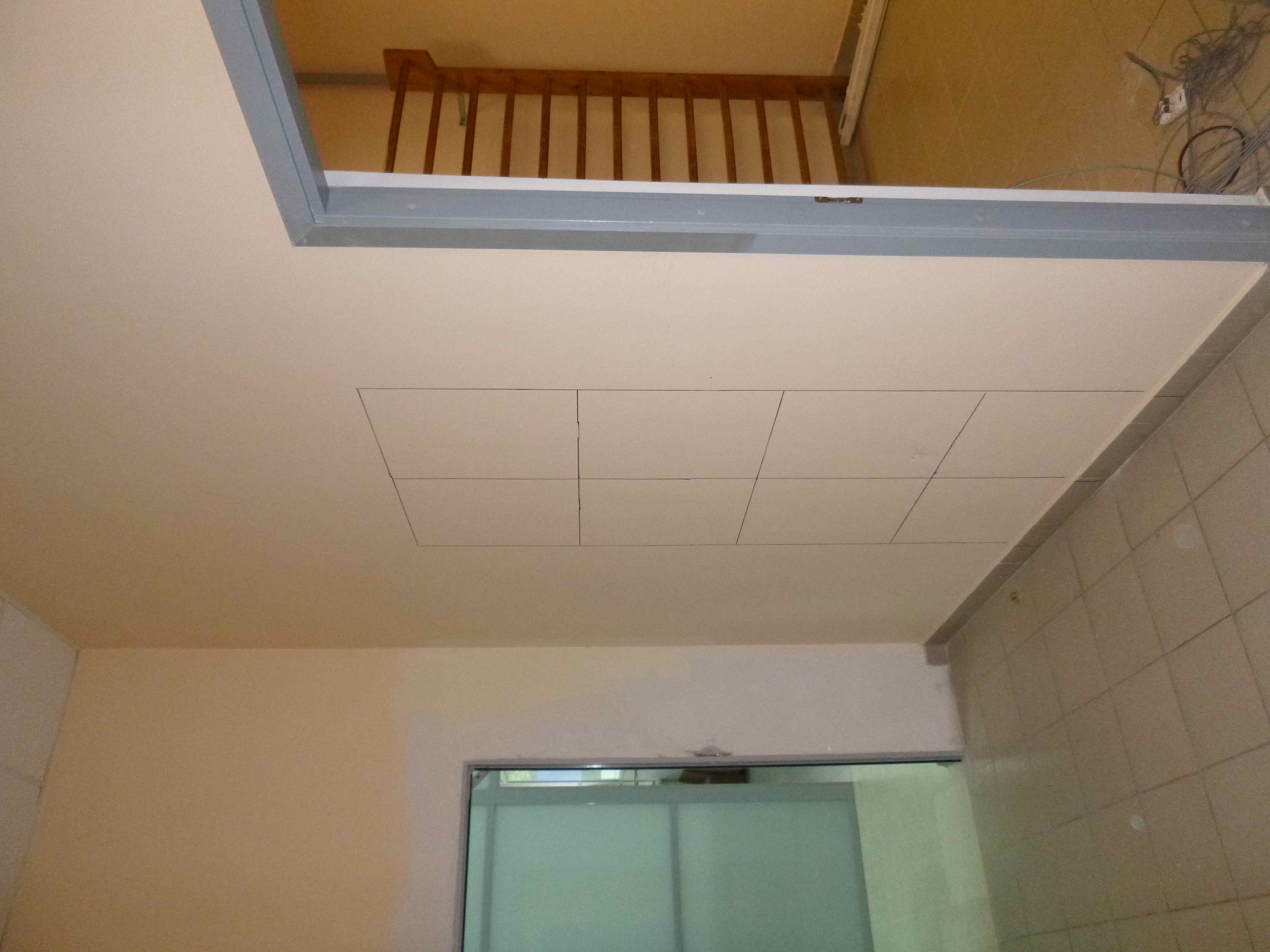

Иногда просят пробурить отверстия под вентиляцию вплотную к потолку и не запачкать финишную шпаклевку,бурю с помощью спец приспособления без воды,причем даже бетон,на втором отверстии край бетонной балки отрезан на сухую.Шпаклевка остается нетронутой.
Первое отверстие
Второе отверстие

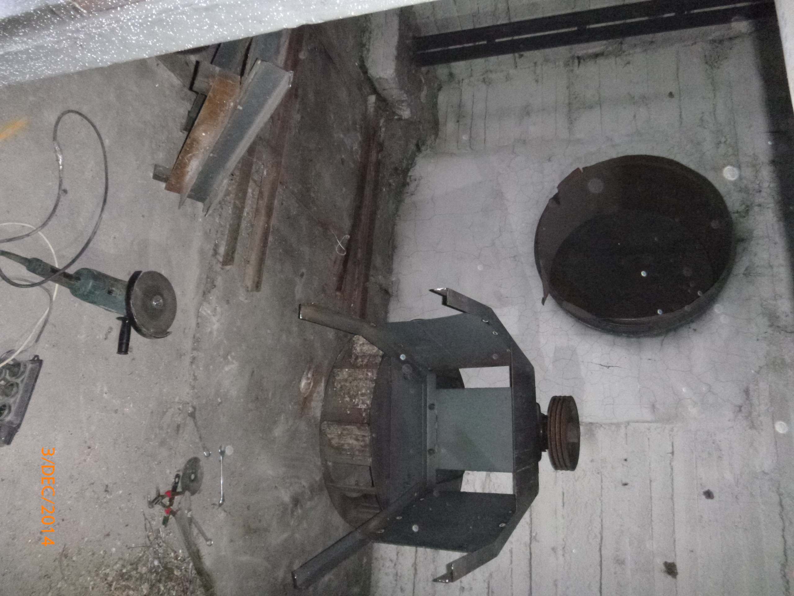

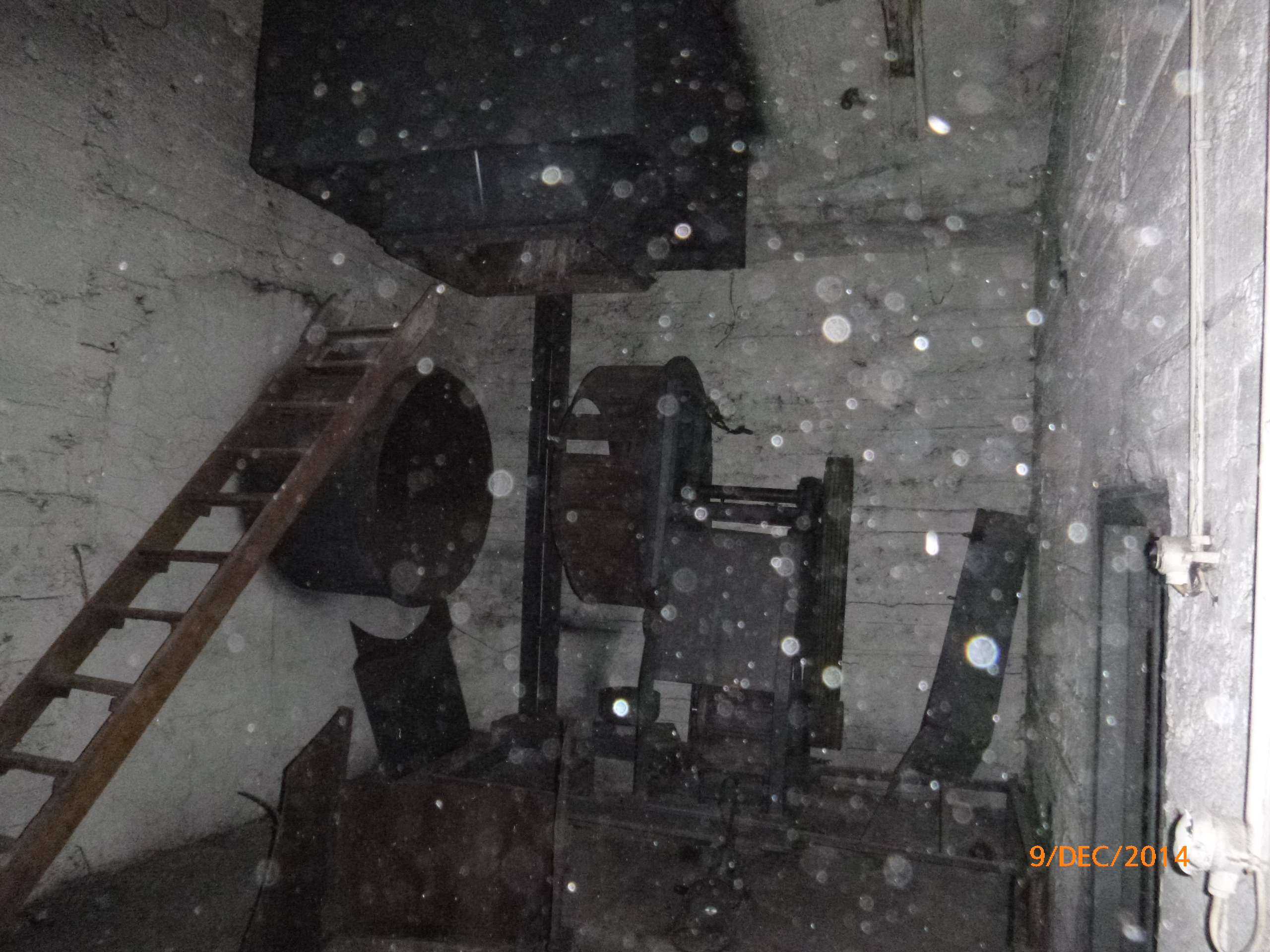

В подмосковеом кафе загорелась неправильно сделанная вентиляция мангала,попросили сделать новую с отдельным выходом на улицу.Пробурил отверстие,сделал все заново.Шашлык опять в продаже!
