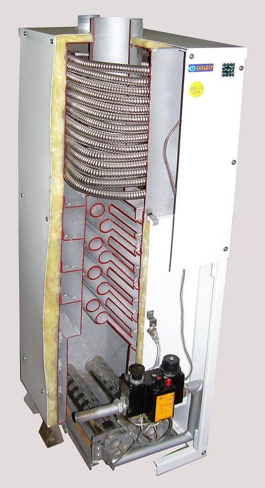

cdsyz написал : В Ростове на Дону видел воочию сильфонную нержавеющую подводку к котлам
а в самих котлах встречать не доводилось?)

Генеренко написал : В самих котлах металлорукава не додумался применять еще никто
ну что вы право яж даже фотку кинул наш российский котёл в каком городе производят не помню но уже как года три)
Генеренко
Генеренко
Регистрация: 19.03.2008
Измаил
Сообщений: 386
31.12.2009 в 00:02:58
Да я про наши, хохляцкие, писал. С котлами из России мы уже лет 15 не работаем. Таможня, блин, и прочая фигня.
