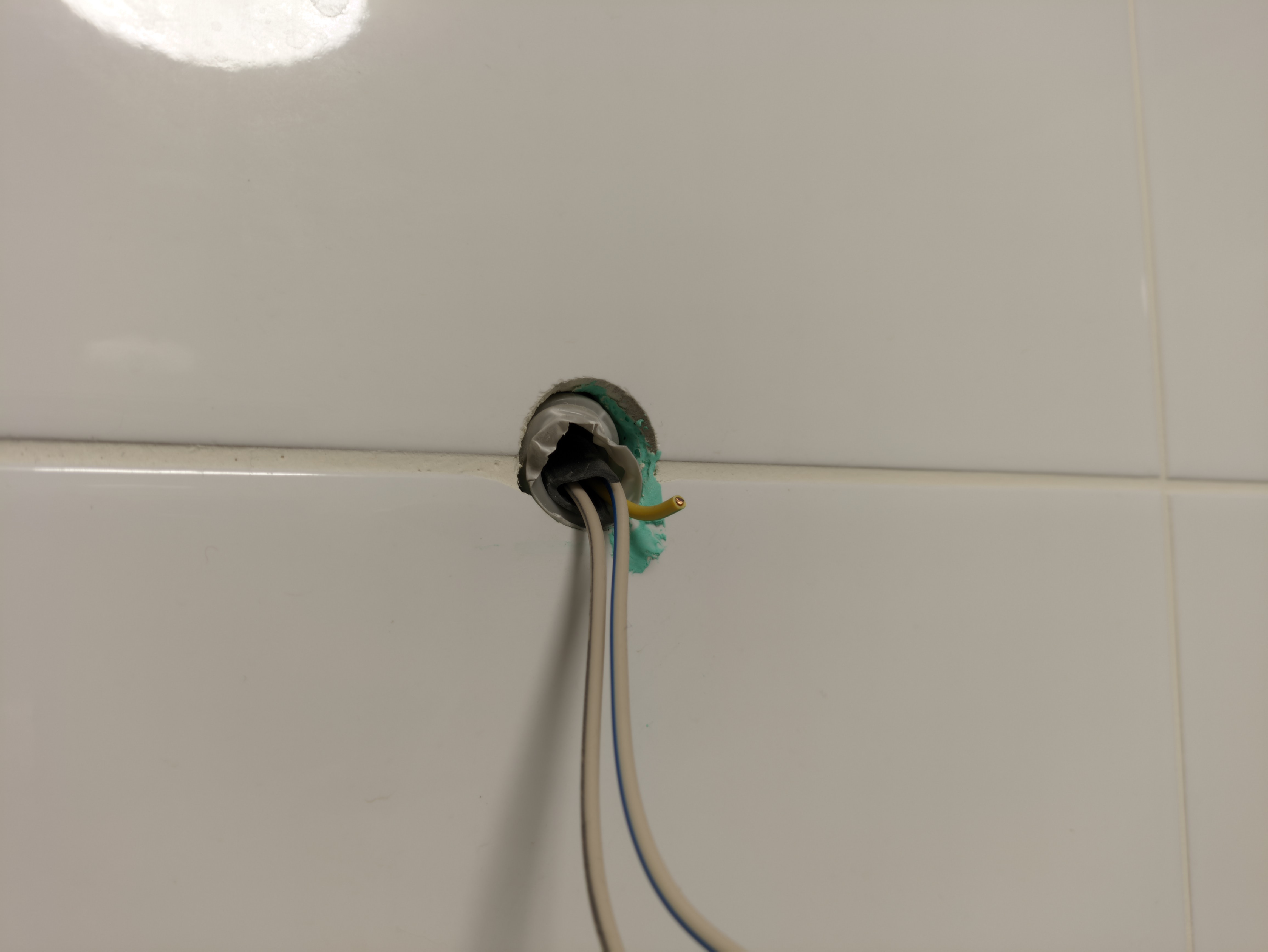

Всем привет! ПИК в ванной и душевой зачем-то сильно укоротил землю. Зачем это может быть нужно, особенно при том, что в других квартирах не укоротил?PxL_20251116_150937_lmc_8.4

PetbkA написал 17.11.2025 в 06:23
  1. Некуда подключать.
  2. 10 грамм меди в карман, сто квартир - уже килограмм.
  3. Дураки работают не по специальности.
