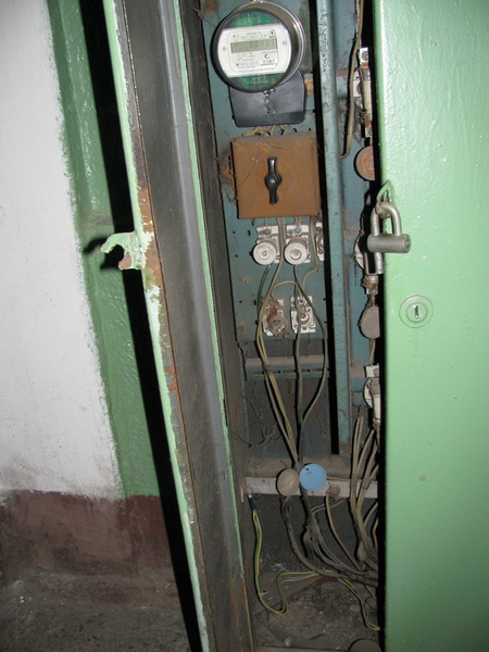

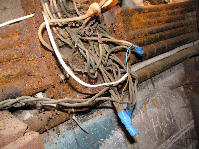

Impuls написал : фото панели слева
Вуа-ля

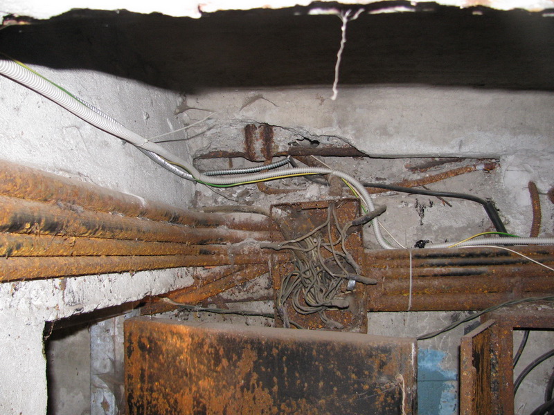

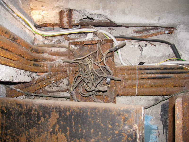

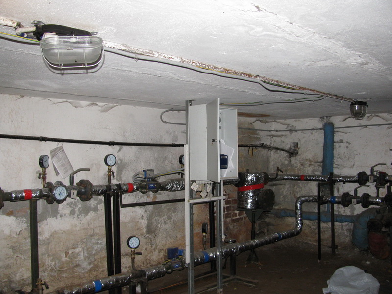

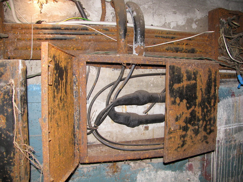

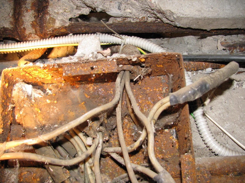

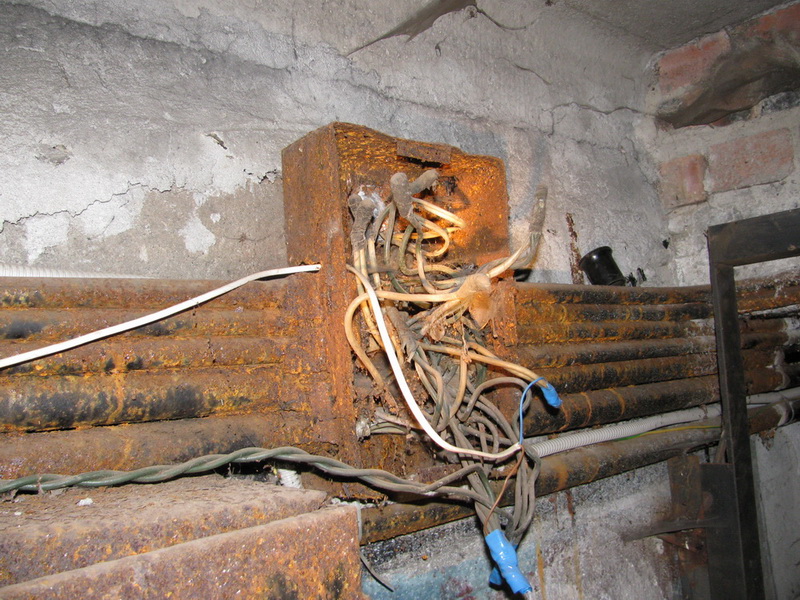

Побывал я в подвале, он кстати очень чистый и аккуратный, и теперь у меня есть две новости: Хорошая и Плохая Хорошая у меня в доме стоит узел учета тепла :) Плохая: Новенький провод в щитке питает тепловой пункт. :( А теперь по порядку: Общий ВИД: Далее я вижу две коробки: , видимо каждая на свою часть квартир по левую и по правую часть площадки. Теперь все это крупнее: Коробка 1:
Коробка 2: Ну и так на последок .
Повидав все это у меня сложилось впечатление, что стояк выполнен так же как и здесь: http://www.mastercity.ru/showthread.php?t=129018&p=2188878&viewfull=1#post2188878 :(

Последняя фотка это связь. В металлорукаве кто-то что-то тянул. Блин но вам нужно перетягивать себе

arbuzzzzz написал : Вот что меня интересует: в подъезде 5 этажей, по 4 квартиры. Итого 20 квартир
У Вас два подъезда. В каждом подъезде по два стояка. И в ВРУ три ряда предохранителей (63А, фазы А – 4шт; В – 4шт; С – 4шт.). Отсутствие фазы С (дом сидит на двух АиВ).

Автор, я, конечно, для Вас не авторитет, но, может быть, корифеи меня поддержат: заменить стояк Вы не можете. Ведь это, кажется, было камнем преткновения?

Impuls написал : заменить стояк Вы не можете
Вот и я постепенно (хотя и пытаюсь сопротивляться и оттянуть неизбежный вывод) начал осознавать эту мысль.

arbuzzzzz написал : Вот и я постепенно (хотя и пытаюсь сопротивляться и оттянуть неизбежный вывод) начал осознавать эту мысль.
Если в УК появятся деньги на замену стояков, то в эти трубы их мотировать не будут (диметр, изгибы, проржавели). Вероятнее в металлической гофре проложат кабелем.

Bladiclab написал : то в эти трубы их мотировать не будут
Чего-то не понял хода мысли :o :confused:
Но суть понял, нового ввода сам не сделаешь, а сидеть и ждать ремонта (замены стояков), а может и "бомбить" кого-нибудь заявлениями, что бы они там на "верху" поторапливались.

прикооперации всего стояка замена возможна, но при еденичном решении выход только бурить на каждой площадке возле стояка слаботочик и проходить все 5 этажей и идти в подвал

gugulaki написал : бурить на каждой площадке возле стояка слаботочик
А разве шахта слаботочки не сплошная на все этажи? Да и выхода слаботочки(с нормальным доступом) в подвале я особо не узрел. А такая мысль меня уже посещала :)

У нас такое видел при капремонте. Подрядчику нафих не хотелось тянуть по стоякам. И они на площадках пробурили и в ПНД трубе пробросили новый стояк. если получите добро от УК.
К примеру если отвалятся Al провода при перекоммутации у вас в квартире - то выхода уже не будет. Только перетяжка стояка
