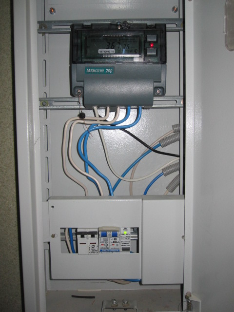

  2. Переделываю щиток в квартире. На лестничной площадке так же есть щиток - там расположен счетчик, автомат, узо. В квартире хочу переделать счетчик в соответствии со схемой. Пожалуста посоветуйте как лучше.
  3. В связи с переделкой счетчика возник вопрос - в автоматах и в узо ввод осуществляется только сверху или сверху и снизу?

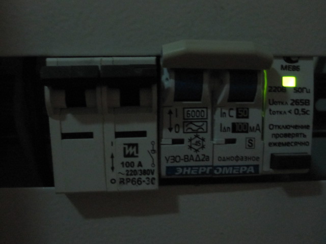

  1. я понимаю что не есть хорошо. Но другого варианта пока не вижу. Если можно - то каким кабелем и при каких условиях? 2.;) да... дейсвительно щит. Описалса в порыве красноречия. АВ 100А в качесве вводного - сейчас стоит именно такой. Посмотрел в подъездном щитке. Там автомат на 100А и узо на 50А. По видимому вводный автомат можно поставить и меньше.
  2. Хочу ставить леград DX. Но пока что не покупал.
    На 20А - кабель 2,5. Так сейчас стоит - от строителей, думал так и оставить.
Еще раз внимательно посмотрел фото щитков. Ввод в автомат с любой стороны. Ввод в узо сверху. Я правильно понял?

  1. Если иного выхода нет, т.е.,нельзя долбить, нельзя кабель-канал, нельзя пройти иным путём... (хоть и маловероятно, но бывает), то ВВГнг-LS
  2. "Там автомат на 100А и узо на 50А."... что-то не ладно в королевстве, или не УЗО это вовсе.
  3. Правильно поняли.

ShAnd написал : АВ 100А в качесве вводного - сейчас стоит именно такой. Посмотрел в подъездном щитке. Там автомат на 100А и узо на 50А.
Заглянул вчера в ваш ЩЭ стоит там автомат на 50A, противопожарное УЗО на 100mA номинал не разглядел -забыл фанарик. К Вам постучался но дома никого небыло..:)
avmal
avmal
Регистрация: 25.05.2006
Сообщений: 33773
04.12.2010 в 06:56:31
ShAnd написал : Посмотрел в подъездном щитке. Там автомат на 100А и узо на 50А.
Может рубильник перед счётчиком 100А и дифф 50/100 после?

Karl H. написал : Заглянул вчера в ваш ЩЭ стоит там автомат на 50A, противопожарное УЗО на 100mA номинал не разглядел -забыл фанарик. К Вам постучался но дома никого небыло..
приколно! а откуда Вы мой адрес узнали не подскажите?
ShAnd
ShAnd
Регистрация: 30.11.2010
Сообщений: 10
05.12.2010 в 22:25:18
в общем прикладываю фото подъездного щита. прокоментируйте пожалуста.
