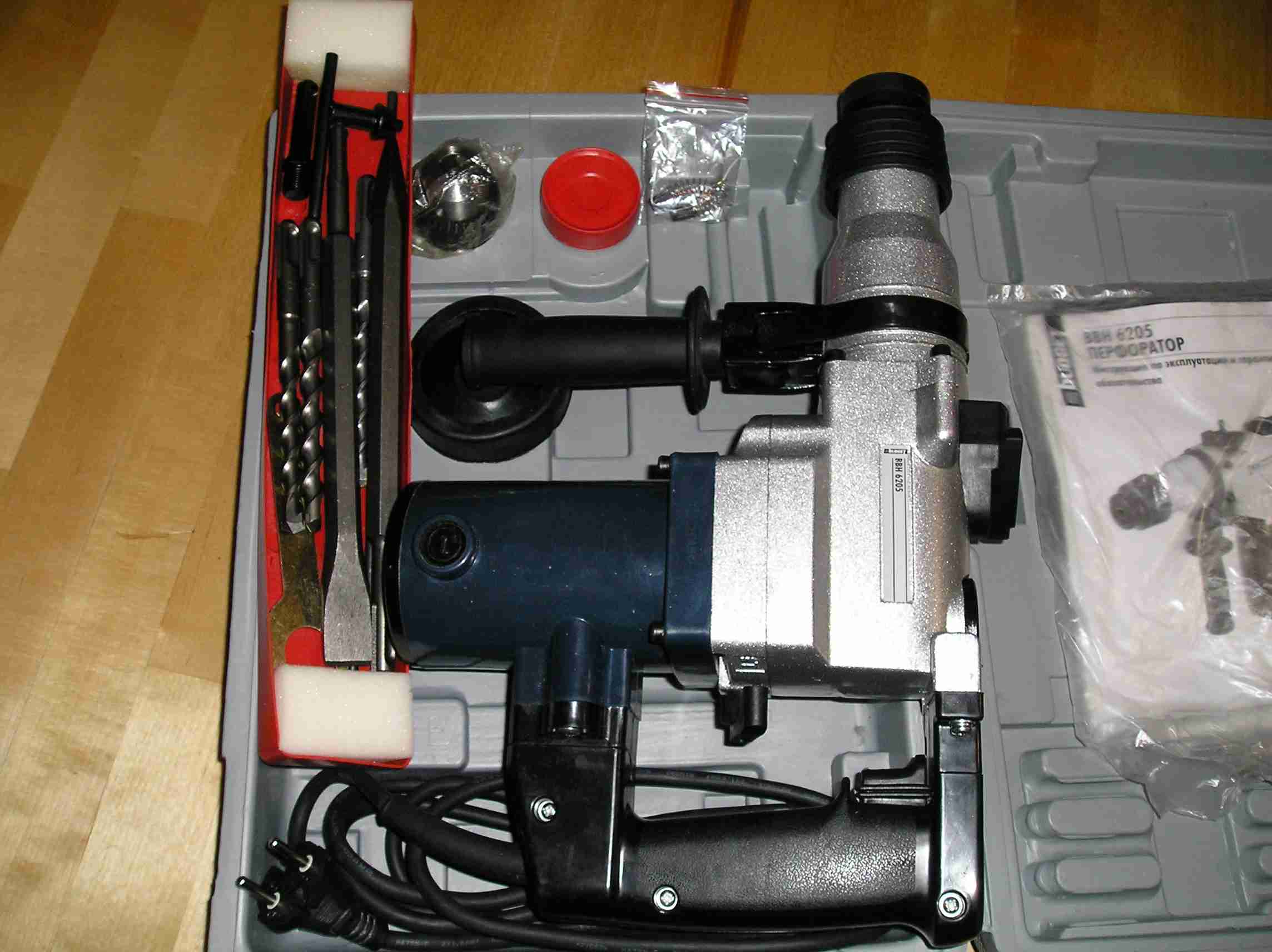

So-Hm
So-Hm
Регистрация: 29.06.2006
Сообщений: 145
03.07.2006 в 21:39:12
Фото Budget 6205 - 1180руб., долбёжку пока не пробовал.
Alex/S
Alex/S
Александров
Сообщений: 274
03.07.2006 в 22:48:13
2So-Hm А они не близнецы? Отличаются цвет корпуса, чемодана и наклейка. Кстати, к моему перфу, прилагались те же самые причендалы.
А какая у него мощность?
