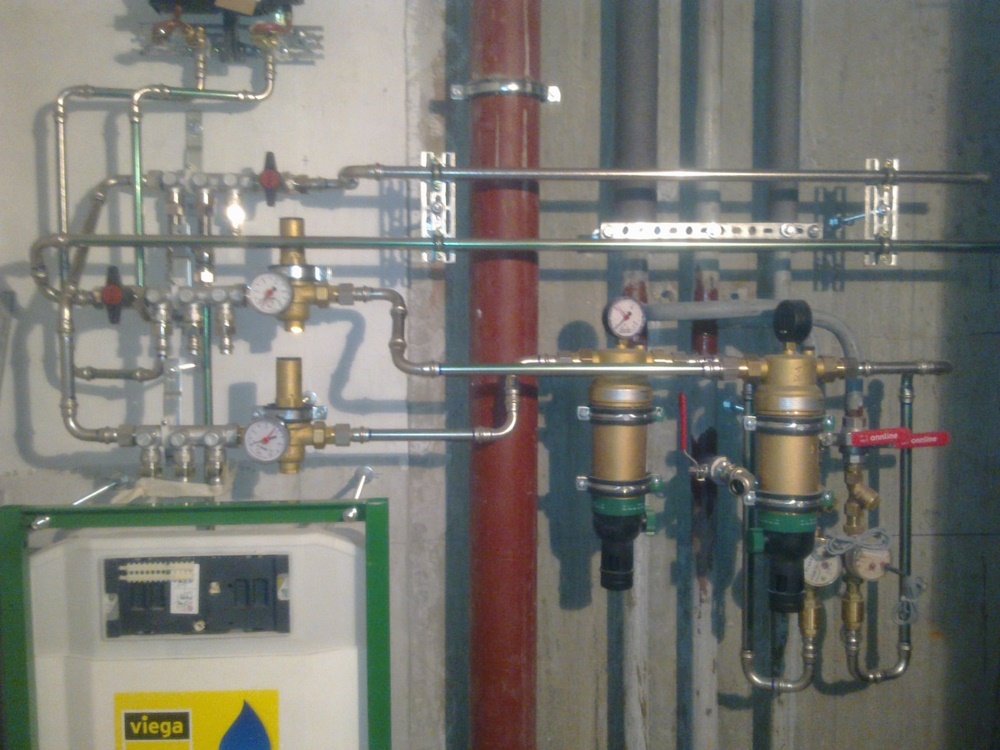

Herzhog, медные фитинги есть еще и под пресс, что я вам и рекомендую. Пайку не советую. Нержавейка - только пресс

MaKon,
  1. Почему Вы предпочли проточный водонагреватель накопительному, а главное почему именно этой фирмы? Расход электроэнергии не мал же будет!!!
  2. У накопительных - я видел делают диэлектрические вставки, у Вас в проточном - они отсутствуют. Так и должно быть?
  3. Что за кран RM, который оказался не по душе master.msk ?

master.msk написал : Есть запорные.
На рег.вентили мне жаловались люди. Больше ставить их не буду. Только если очень попросят именно регулировочные.
А что людей беспокоит в коллекторах с регулировкой?
ps. Т.е. получается теперь Вы ставите в сантехшкаф ещё и дополнительные регулировочные краны на второстепенные линии (унитаз, стиралка, п/м, раковина)?!

Oculus, стараюсь вообще коллекторы с регулировочными вентилями НЕ ставить. Ни основных ни дополнительных. Только с запорными вентилями. Вентиль-задвижка.
Извиняюсь за качество фото.
Oculus написал : А что людей беспокоит в коллекторах с регулировкой?
Недержание.

master.msk
Я правильно понял, что Вы ставите такие коллекторы, где "линия" либо полностью открыта, либо полностью закрыта? по типу шарового крана! А как же быть с тем, чтобы "придавить" потребителя? Или эта проблема у Вас не возникает?
p.s. Что за коллекторы на фото? марка, артикул

Oculus написал : Я правильно понял, что Вы ставите такие коллекторы, где "линия" либо полностью открыта, либо полностью закрыта? по типу шарового крана!
Да. Дополнительная возможность перекрыть потребитель.
Oculus написал : А как же быть с тем, чтобы "придавить" потребителя? Или эта проблема у Вас не возникает?
Нет. Но на некоторые, теоретически, можно установить рег.вентили в водорозетки. На такие, как стир. машина или раковина. Или унитаз. В бачках инсталляций унитазов они, вентили, уже, есть.
Oculus написал : Что за коллекторы на фото? марка, артикул
Запорный коллектор FK 3870 3412

Oculus написал : Почему Вы предпочли проточный водонагреватель накопительному, а главное почему именно этой фирмы? Расход электроэнергии не мал же будет!!!
Читайте об этом ТУТ Лично я сначала хотел накопительный. Но не мог найти подходящий по размерам. Плюс меня не устраивало наличие в них сменных элементов таких как магниевый анод. Потом подумал на тему проточных, понял что жрут они не больше (при одинаковой ∆t). А производитель надежный и проверенный временем. Но тем не менее у накопителя есть плюс. Можно не напрягаясь получить чуть теплую воду. С проточником это некоторая проблема (в основном для этого надо брать модели с возможностью регулировки мощности). Но реально эта проблема отсутствует, если подумать зачем и насколько часто нужна именно чуть теплая вода.
Oculus написал : У накопительных - я видел делают диэлектрические вставки, у Вас в проточном - они отсутствуют.
У меня дом новый с хорошим заземлением. Вставки делать не стал.
Oculus написал : Что за кран RM
Это тот который у меня на перемычке между холодной и горячей водой (обратная промывка фильтров). Полное название Raccorderie Metalliche (по-русски правильно звучит как раккордирье маталике). Хороший кран. Мне понравился. Не вижу реально объективных причин за что его master.msk невзлюбил. Но это его право, он оннинен любит.

MaKon, рм краны имеют отвратильные ручки, которые больше бы подошли валтеку, нежели крану 1000руб:-) В этоммих основное отличие от оннинен, если не считать, то что последние руб на 300 дешевле:-)
