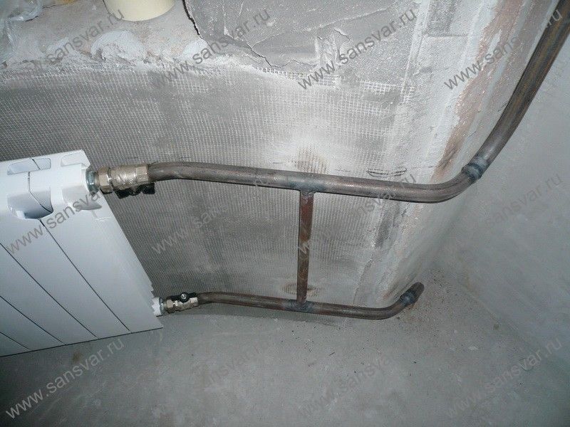

Я не могу поставить черную трубу. И трубонарезной инструмент есть. ВГП - это что такое? Как вдоль полукруглой стены, например, можно вести трубу, которая не гнется? И кроме того, я не могу нагружать стояк физическими усилиями вроде скручивания в разные стороны, а это придется делать если ставить жесткие трубы. на стояке стоят латунные тройники 3/4, к тройникам подсоединены шаровые краны. а к кранам уже надо подключать трубы.

Гнется. Горелкой греть надо или гидравлическим трубогибом.

sitecreator написал : Как вдоль полукруглой стены, например, можно вести трубу, которая не гнется?
я делал так...гнуть всё равно нужно
