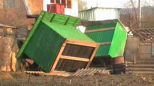

.. всего-лишь,три пьяных отморозка порезвились... восемь уже способны перевернуть автобус.. а тут какие-то сарайчики...
А вот еще фотки :
Штормовой ветер?
Чип и Дейл написал :
Штормовой ветер?
Крыши то целы
helmutivan написал :
А брусовой дом не смогли сдвинуть 28 узбектов.
игорь3 написал :
..я прикинул,пока других фоток не было.. вторая серия какая-то хитрая.. давайте колитесь... или сами не знаете,и фотки просто нарыли в сети??

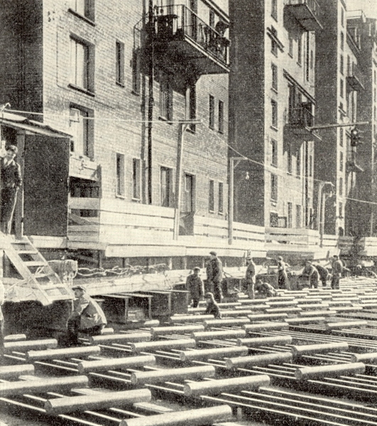

Походу знает))), даже более чем. И передвинул, наверняка, уже не один такой домик. А вот я нарыл , посерьёзнее
игорь3, Без сомнений, Вы с удовольствием бы приняли участие в таком проекте. Или это не так?
WiTalik написал :
оФИГЕТЬ! На резиновых пневмошинах! Я бы с удовольствием передвинул бы десяток пятиэтажек.

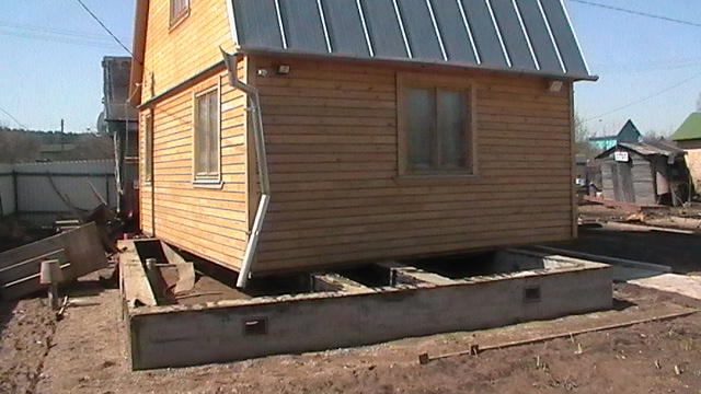

Их этих деревянных домиков три уже поставил на место. Один дом пришлось поднять на 70см. Другой с помощью джамшутов. Третий в одиночку без мототехники и электричества. И еще пяток сарайчиков и туалетов поставили на место обученные джамшуты.

WiTalik написал :
А вот я нарыл
А церквушку-то, помнится, по Дискавери показывали... Программа называлась "Грандиозные переезды", кажется.
Они там дома двигали не на пол-метра, а чуть ли не в другой город.
Двигают дома всяко. Вот вагоны пулльмановские знаете?
Теперь цитата:
Чикаго, был построен в болотистой местности на берегу озера Мичиган. Канализация в Чикаго по сути не работала – не было стока. Всё это ухудшало санитарную обстановку в городе, случались эпидемии брюшного тифа и дизентерии. Пулльман был одним из инженеров предложивших повысить уровень улиц на 6-8 футов (183-244 см). По технологии разработанной группой инженеров с участием Пулльмана поднимали винтовыми домкратами даже здания в 6-8 этажей. Так Пулльман зарабатывал авторитет как изобретатель и инженер.
Тот самый Пулльман.
web-rr написал :
Эх! Мне бы сейчас в Чикаго....

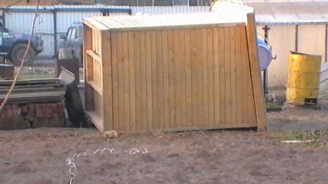

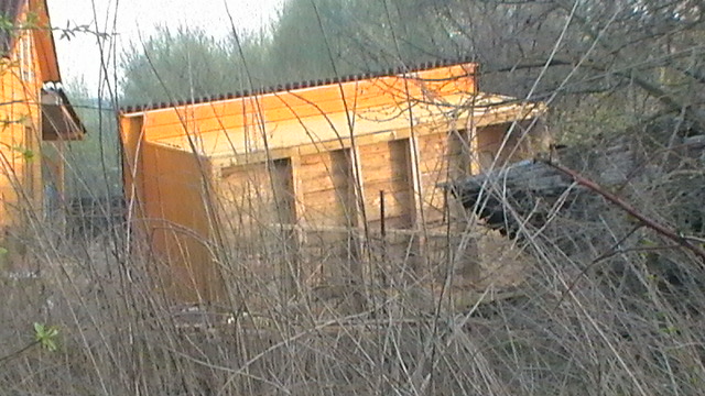

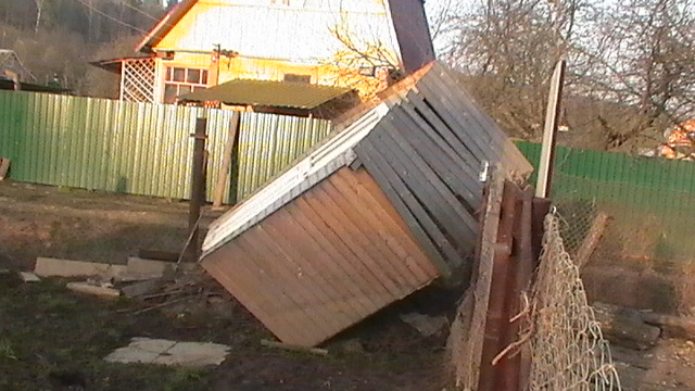

И все-таки. Кто-нибудь знает что сдвинуло эти дома?
Регистрация: 29.10.2005 Вологда Сообщений: 2166
интересно , если не хулиганы
может уклон местности ветер + снег мороз или наводнение
Регистрация: 19.06.2008 Лебедянь Сообщений: 3102
Может под землей неглубоко находится шахта с оборудованием или ж/д транспорт который дает вибрацию. А может сосед рядом решил поставить дворец на свайном фундаменте, опять же вибрации.
игорь3 написал :
Весенний паводок.
sano написал :
ma-masha написал :
Весенний паводок.
Угадали

игорь3, При изготовлении фундамента не было желания вмонолитить шпильки д16?-
Я всегда делаю. Даже для гаража...
эго написал :
"Водник" или "Речник" какой-нить?
Теплее
Михалыч написал :
Строил "Зодчий".
Анкера удержали бы дом.
Теперь придется стягивать стяжками.

игорь3 написал :
а ответ здесь:
По поводу названия ответ получили. А хотелось бы получить ответ по всему техпроцессу, с выкладыванием фоток инструмента и оснастки, подготовительных работ?? Ато из "инструмента", я только жип с лебёдкой и увидал, а им ведь не везде подъедешь.
DED написал :
Подробнее есть в теме: .
Два следующих дома поставил без джипа и лебедки. Что дольше и труднее.
