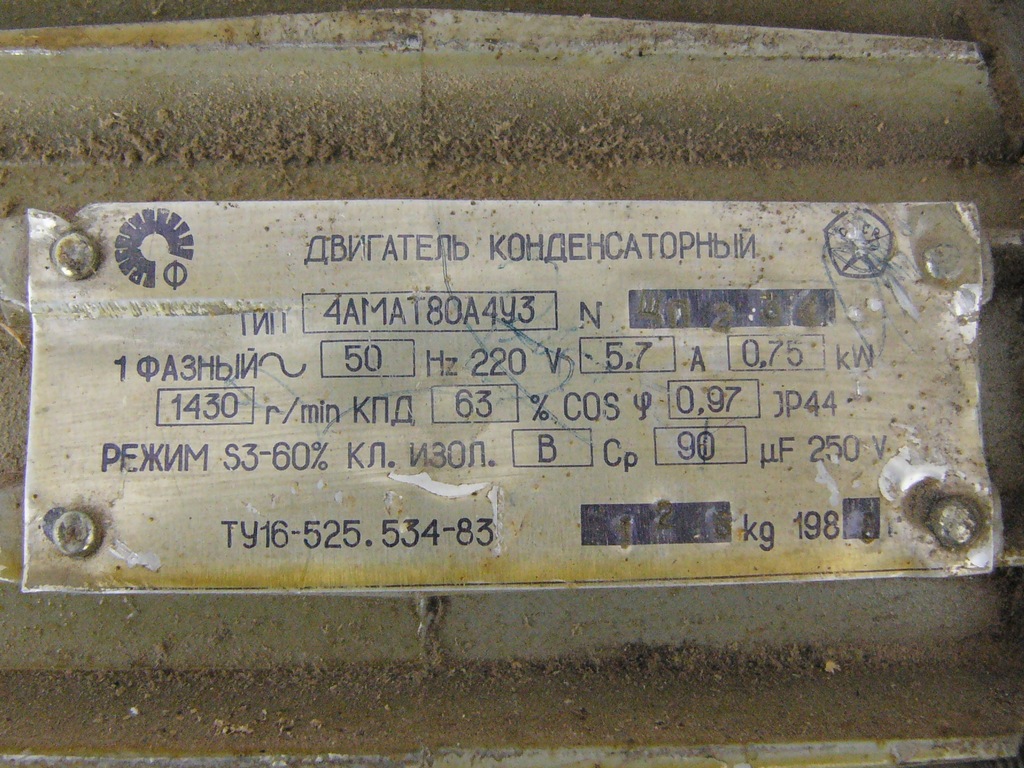

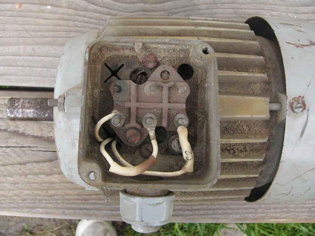

Достался мне вот такой двигатель. Сказали что рабочий.
Прозвонил между выводами (нижними). между ними примерно по 7 ом (подключение треугольником?)
Так вот вопрос, как это правильно подключить в однофазную сеть 220 вольт?
Наименование Асинхронный с короткозамкнутым ротором
Марка 4АМАТ80А4У3
Область применения
Вентиляторы, Бытовая техника, Насосы, Деревообрабатывающие станки, Средства малой механизации, Кормоизмельчители.
Род тока 1-ф, 50 Гц
Напряжение, В 220
Мощность, кВт 0,75
Момент, Н•м -
Частота вращения, об/мин 1430
Нормативно-технический документ
ТУ 16-525.534-83
Все правильно написано в первом посте,в этом двигателе три обмотки,а подключать надо два конца в сеть ,третий через конденсатор.Раз нашли мегер,то думаю и с клещами проблем не возникнет и пробуйте замеряя ток.На каком то конце будет два провода их смотайте слегка изолентой для удобства замеров.Соответственно понятно ,что ток не должен превышать значения указанного на шильдике,а на холостом ходу должен быть много ниже.Не надо боятся и все получится. Успехов.
Techred, Скан страницы заводского паспорта на деревообрабатывающий станок "СБД-4".(с двигателем 4АМАТ80А4 У3) В заводском подключении 6 конденсаторов МБГЧ-1, по 10 мкФ*250 в, то есть общая ёмкость 60 мкФ. Станок у меня 1989 года, работает часа по 2 (когда и больше) не выключаясь, хотя в паспорте указан (ПВ)60%.
