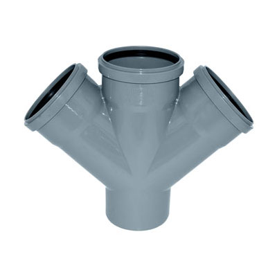

Товарищи, как лучше на ваш взгляд, какой вариант предпочтительнее, голову сломал с этой геометрией..
Нужно свести в воедино и в каналью слив ванной, умывальника, стиралки. г. вопрос, но ставит в тупик
туалет и ванная разделены стенкой 4 см. К стиралке будет идти 40 труба (открытая проводка, за ванной), от умывальника тоже 40 труба (вот ее я врезаю в 40 мм стену)
Предполагаю:
  • от стиралки ввести в сливную трубу через тройник 50/40 90 град
  • от ванной - стандарное решение - сифон 40 через манжету в трубу 50
  • от умывальника .. получается много возможных вариантов, думаю остановиться на варианте D на фото,
    т.е. : труба, 2 отвода по 45 градусов, ввод в сливную трубу через отвод 45 градусов в тройник 50/40 45 градусов.
напрягает обилие соединительных элементов.. :eek: Это.. страшно в будущем?
Покритикуйте, пожалуйста..
Как можно сделать лучше?

mstrct_lab написал : ... как лучше .... свести ... в каналью слив ванной, умывальника, стиралки.
Предлагаю поставить крестовину, а слив с ванны подключить посередине .

Tehnik-san, ок, спасибо,
тогда получится, что ввод в эту крестовину будет уже в сантехшкафу ( фото 2), т.к. мне нужно спрятать трубу от умывальника в стене. И использовать вариант D прокладки трубы, правильно?

03.08.2012 в 12:41:24
Слив посередине можно нарастить коротким отрезком трубы , заподлицо с внешней стенкой.

Tehnik-san
ок, спасибо, так и сделаю.. крестовину 50/50/50 45 градусов, 40 трубку через переходник/манжету и т.д. еще раз спасибо!!

вчера пробовал, в первом приближении , осуществить задуманное, в итоге получается неразборная конструкция..:cool:
Мысли вслух: думаю, использовать муфту на прямом участке после тройника или гофрированные отводы..

mstrct_lab написал : думаю.
думаю остановиться на неразборном, после монтажа и замуровывания, варианте.. Не буду использовать гофру или муфты..
кивните, пожалуйста, что так делается на практике и это не столь плохое решение..

08.08.2012 в 13:00:14
Это обычное явление. Если замуровать канализацию, от этого места и до стояка она почти неизбежно становится неразборной. Например прохождение сквозь стену трубы из кухни в туалет очень часто встречается.
