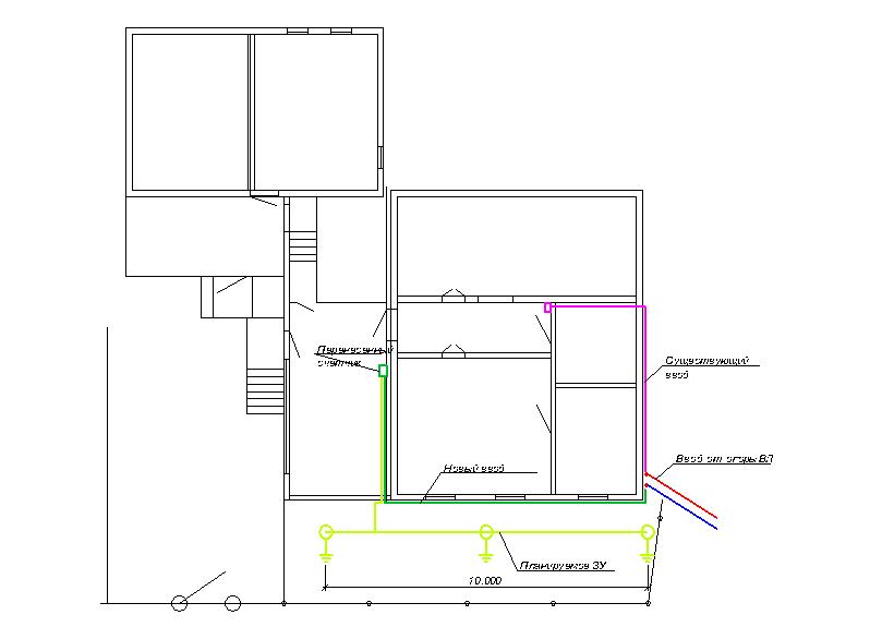

Инфы прочитано на форуме не мало. Но свести раму не получается, тем более что в электрике окромя фаза и "О" дальше пробел. Но и призвать специалиста, а именно он будет выполнять работу, не представляя что к чему как то не хочется.
Ситуация следующая.
Есть жилой деревенский оштукатуренный изнутри дом постройки 74-76гг прошлого века. Проводка выполнена алюминием скорее всего не более 2,5 кв мм скрытая. Пока слава Богу все работает. Есть как бы модернизированные участки, а именно на стиралку проведена от щитка отдельная линия 3х2,5 медь от пробок до плавких предохранителей подключен двух полюсный автомат С16 и дальше на стиралку, заземление соединено с "О" перед автоматом. Щиток правда это громко сказано, эбонитовая подставка на которую закреплен сам счетчик и 2 пробки. До счетчика подходит от изоляторов на доме алюминиевый провод 3х2,5. Куда было 2 а куда 1 проводок подключен история умалчивает так как и сам вносил лепту по переставлению этих проводков. На сегодня один проводок где то потерялся не прозванивается.
Как видится ситуация нужно поменять провод от изоляторов на доме до счетчика и сам счетчик перенести в другое место. Менять провод от изоляторов до опоры пока смысла не вижу. Скорее всего там висят на тросу два провода 1х16. И пусть пока так и будет. Выносить счетчик из дома так же не хочу.
За одно как бы нужно устроить свое заземляющее устройство. Грунт возле дома около 1,0 - 1,5м чернозем или что то подобное дальше глина с переходом в глей, грунтовые воды в скважене на уровне 4,0м. Ствол скважины использовать не могу так как последний метр или около того как бы не приварен по особому вернее особо одаренному мнению 3,14здюков.
От изоляторов до счетчика планирую проложить провод 2х16 алюминий, хотя все с кем разговаривал говорят что много. Этот провод завести прямо на счетчик. После счетчика поставить двух полюсный автомат и дальше по групам если такие обнаружатся отдельными линиями. Нет понятно что на стиралку уже есть на сарай/гараж выделится ну и в старую проводку.
Как выполнить заземляющий контур? Каких размеров и конфигурации? Есть порядка 10м перед домом где можно зарыть заземлитель.

NAP написал :
При той площади что перед домом придется делать только бюджетное ЗУ как Вы нарисовали, это будет как маленький кусочек контура.
Одиночное модульное ЗУ по надежности самое плохое, особенно то, у которого штыри соединяются не резьбовыми втулками, а просто клином! Одиночное модульное ЗУ оправдано только там где вообще нет места для ЗУ, например, если в давно уже построенном доме, вокруг которого уже всё облагорожено, делается реконструкция электрохозяйства.

Посититель написал :
Так ведь нарисовано 3 расположенных вряд штыря соединенных между собой скорее всего сваркой. Заземлитель будет выполнен (сварен) после того как поменяется ввод так как сейчас подключить сварку в розетку просто не реально, а брать разрешение на подключение к изолятарам практически не осуществимая процедура (бюрократия как бы прикрываемая благими намерениями еще та).

Мне б нужно перенести счетчик и поменять ввод при минимальных затратах и с минимумом наворотов. А вот как это выполнить только вопросы.

А вот что все таки делать мне с вводом, вернее с переносом счетчика и заменой подводящего провода от изоляторов?
Возможно ли от изоляторов протянуть фазу "О" и как бы заземление или зануление посаженные на подводящий "О" провод на отдельные скрутки?
Или это не реально так выполнить?

Вот по этому то и хочу замену проводов делать как бы с 2 кусков
сначала от изоляторов дома до счетчика
а потом от опоры до изоляторов.
Таким образом могу прокинуть хотя бы АВВГ 2х16. Если буду менять весь ввод махом то могут проложить только 2х10. Там есть какието задрочки у наших рэсовцев.
Но даже в этом случае не могу понять почему нельзя соединить мое ЗУ что будет проложено вдоль дома
одним концом у изоляторов а другой конец вывести на шину в щиток и там уже как показал камикадзе на своей примерной схеме?
В таком случае если как бы что то случится с "О" линии то мое ЗУ будет соединено с "О" на улице и не какой угрозы в доме не будет. Если даже и отгорит этот "О" от ЗУ или линии то самое плохое что будет так это то что пока не починят не будет питания. Ну и фиг сним. На такие жертвы согласен.

Для того что бы уйти от предложенной выше системы защиты ТТ а использовать TN-C-S свое ЗУ которое будет проложено вдоль дома по длине порядка 10м в землю будут забиты 3 штыря из уголка 5х50х50 (не знаю какой длины почва около метра типа чернозем дальше глина переходящая в глей) соединенных полосой 4х40. Так вот один конец этого ЗУ соединить у изолятора дома с "О" подходящим от ВЛ другой вывести в щиток на заземляющую шину. От изоляторов по дому пойдет 2х16 АВВГ зайдет на счетчик дальше "Ф" на автомат а "О" на шину а уже с нее на автомат. После автомата новая разводка пойдет через УЗО и дальше по группам а старая разводка будет пока существовать как и существовала через пробки. УЗО на старую проводку цеплять смысла нет.
Нужно будет это все правда нарисовать но так быстро не получается.
NAP написал :
Вы уже всё изобразили - схематически верно.
Остается дело за малым- практическим воплощением. Которое может убить все благие намерения.

Ввод нужно менять по любому и вариантов как бы нет.
Самое простое перенести счетчик и поменять провод от изоляторов до счетчика и проложить немного до старой проводки.
Но вот начитаешься всякого потом хотелка растягивается.
Визуально вижу что так можно но вот когда начинаю показывать на пальцах оказывается что не все так просто. Но ведь сам бы так сделал все дела.
