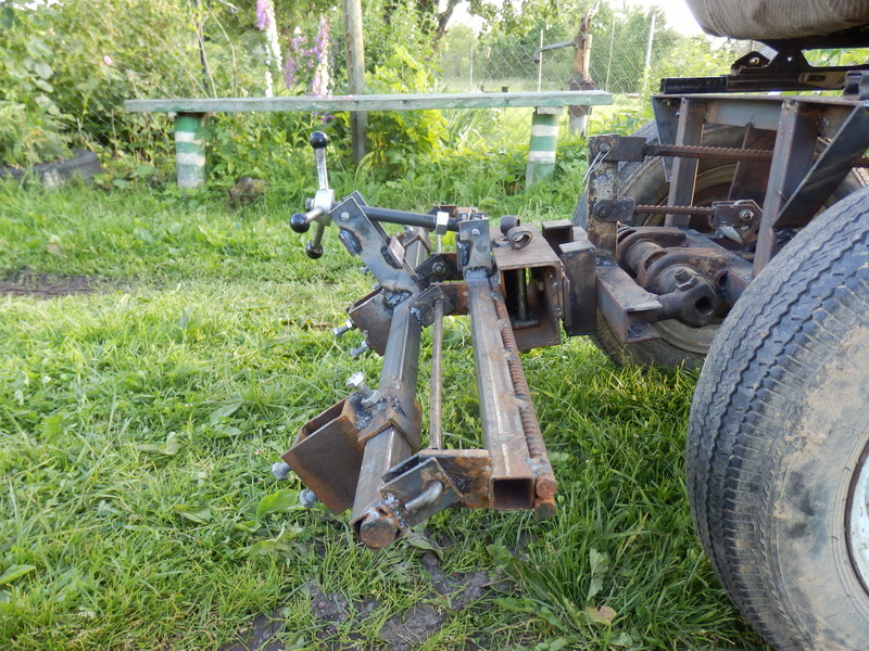

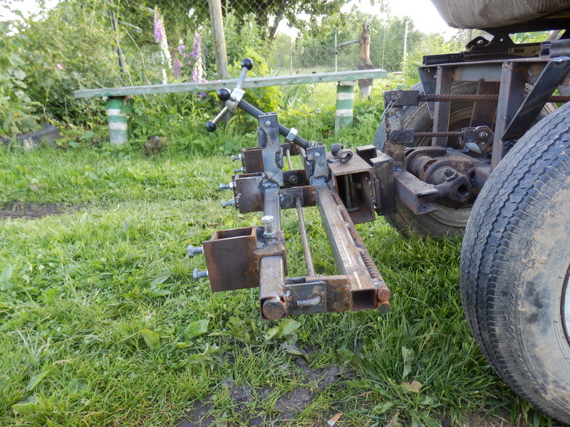

До делал универсальную сцепку

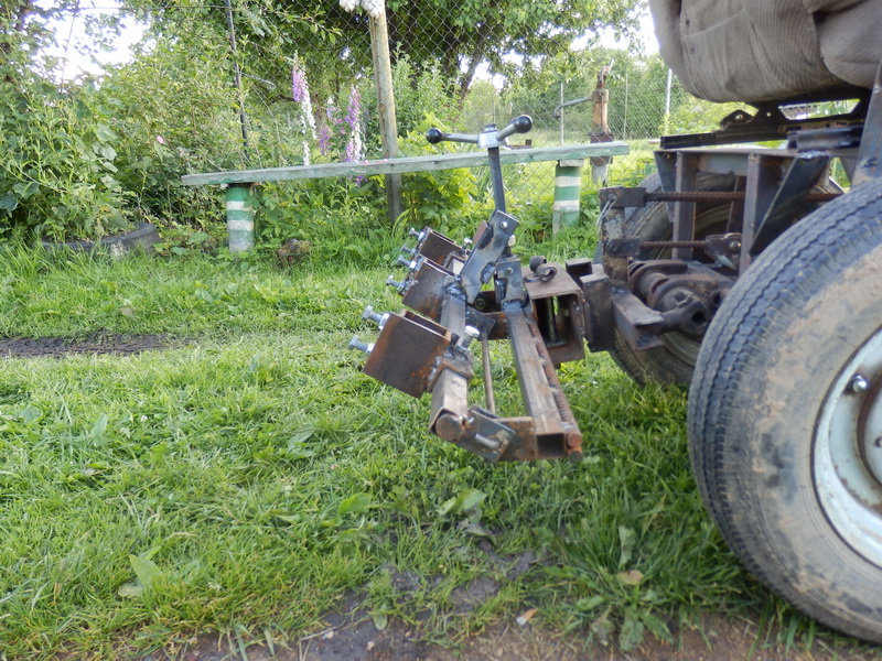

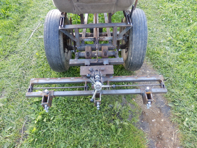

Stepa56 написал : До делал универсальную сцепку
Типа без по 3,14-ть мы конеша не могем. По этому каГбе имхо. Кронштейн крепления рабочих органов не нравится. Причин 3
  1. упорный болт фиксации на траверсе качественно держит когда упирается в ребро траверсы.
  2. фиксирующие болты рабочих органов не понятно что должны делать. Как правило РО фиксируется прижимая болтом сбоку стойку.
  3. болты что сзади кронштейна в таком варианте сомнительны. Удобнее один поставить сзади (нижний) а другой спереди (верхний). Тогда этими двумя болтами можно будет подогнать все рабочие органы в одно положение по углу атаки. Где то так.

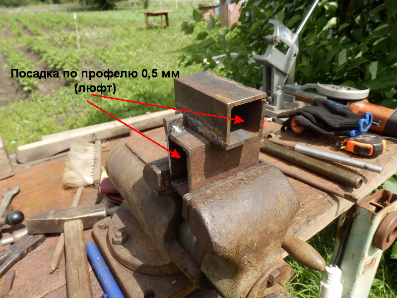

NAP написал : Кронштейн крепления рабочих органов не нравится.
NAP
NAP
Регистрация: 24.06.2008
Сумы
Сообщений: 9948
25.06.2014 в 11:06:27
0,5мм это конечно хорошо если на чем то другом. Я типа та делал мамку на плуг. Папик входит и заходит с потугами. То там заусеница или зажим то здесь. Пару раз придавите болтом и эти 0,5мм окажутся не прожодимым без молотка препятствием. Имхо конечно. Я это типа умничаю но каждый раз в зазорах сам наступаю на эти самые миллиметры. Дальше начинает работать напильник болгарка точило и прочее. Если карта ляжет то себе планирую подобный кронштейн делать. И траверсу на ребро ставить. Правда также как и у вас два болта здесь с одной стороны

NAP написал : Правда также как и у вас два болта здесь с одной стороны
У меня проушена сварена высотой 12см и по одному болту сбоку и с торца, вполне хватает. На голову болта приварил перемычку для удобства заворачивания без ключа. Хомуты как ваших дисках сразу переделал на крепеж труба в трубе, и тоже самое: болт сбоку и болт с торца.

Владимир С. написал : Хомуты как ваших дисках сразу переделал на крепеж труба в трубе, и тоже самое: болт сбоку и болт с торца.
Это Кронштейн КИНа. Стойка диска там так же труба в трубе только наружная разрезана. Думается что его варинт более надежен чем просто 2 болтами прижимать трубу к трубе. Фрикцион разный будет.
Владимир С. написал : У меня проушена сварена высотой 12см и по одному болту сбоку и с торца, вполне хватает.
Я ведь не сказал что не хватает. Я сказал что имея по одному болту спереди и сзади можно точно выставить все рабочие органы. Если использовать опорные колеса то это возможно и не будет актуальным. Но без колес и адаптера регулировка будет только в +.

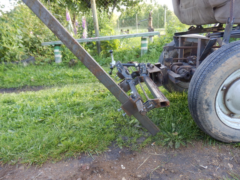

сделал адаптер...

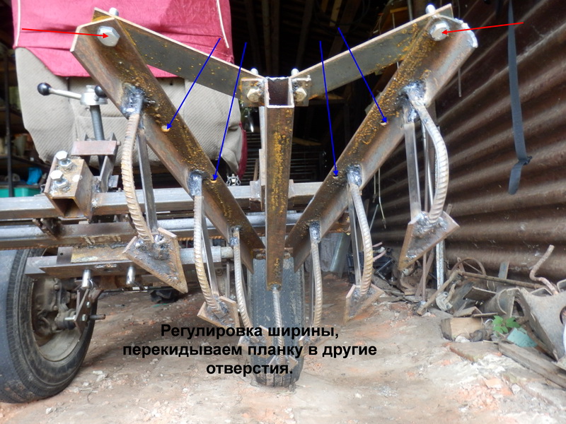

Сделал культиватор (у нас его называют ЁЖ) для взрыхления межрядья 2 шт.
Режущий инструмент сделан из рессоры толщиной 3мм, арматура 10ка, усиление из торсиона от ЗАЗ968. Жду...

Stepa56 написал : Сделал культиватор (у нас его называют ЁЖ) для взрыхления межрядья 2 шт.
испытания были? я к тому что сделал мини культиватор с расстоянием 10 см. так на более.-мение чистой земле через 5 метров чистить приходилось. собирал все в себя, так в брак и ушел(((
