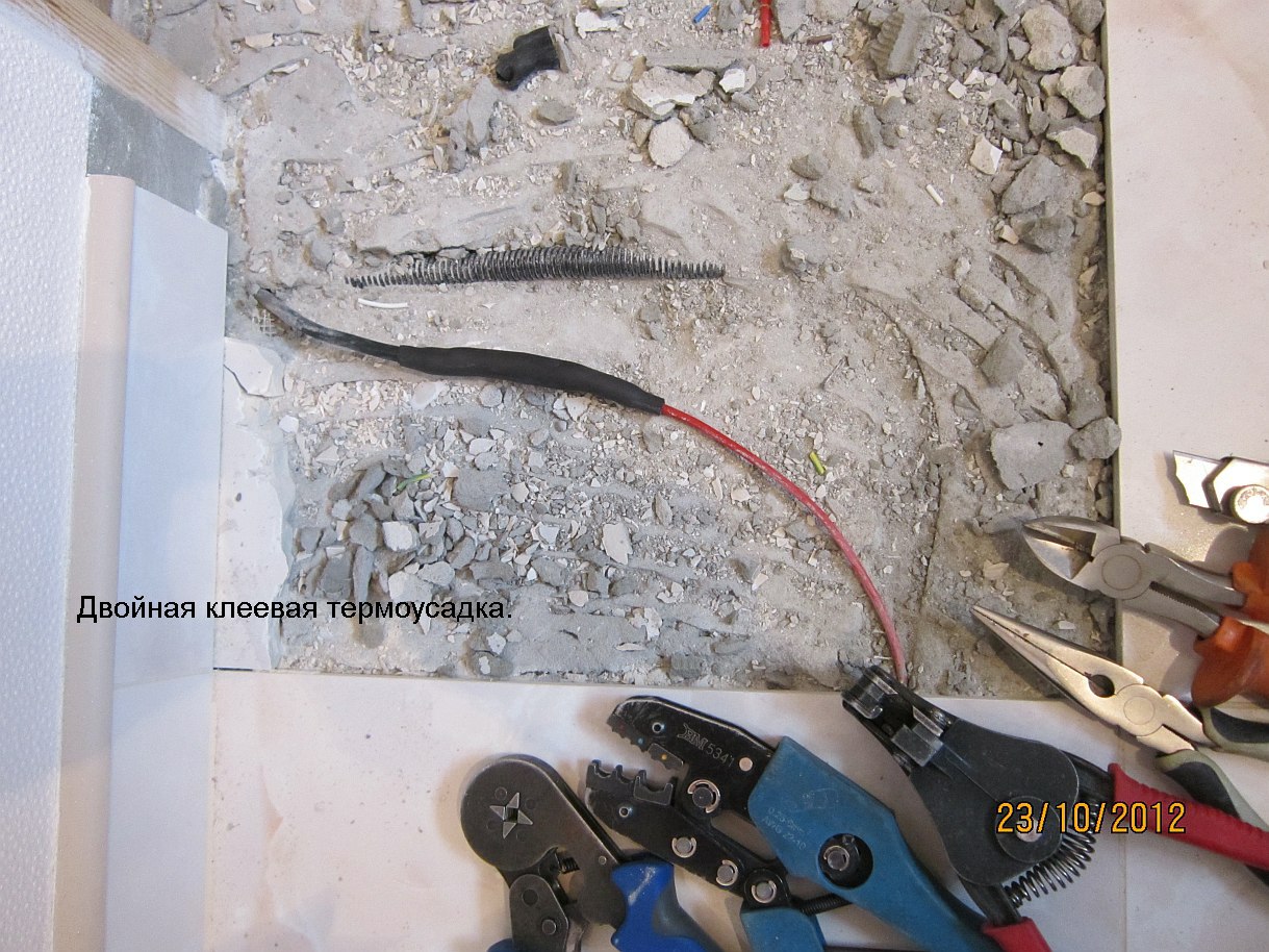

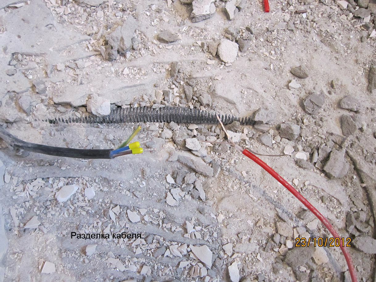

Тема ремонта электрического нагревательного кабеля, поиск и устранение неисправностей достаточно широка, требует специального оборудования и навыков работы с ним. Но хотелось бы рассмотреть устройство и установка ремонтных муфт на поврежденные участки нагревательного кабеля. С такими проблемами часто сталкиваются специалисты по укладке плитки, демонтажа и заливки стяжки. Очень часто (99%) при демонтаже плитки и сбития уровня стяжки случается невольное повреждение кабеля, т.к. это скрытая проводка или о наличии системы теплого пола не сообщается. Можно место повреждения сделать самому или вызвать специализированный сервис, но в любом случае поврежденный кабель нельзя оставлять в таком состоянии, даже замотав изолентой. Это не спасет ситуацию, все равно придется со временем переделывать, разбивая красивую дорогую плитку. Так нагревательный кабель с поврежденной изоляцией, но целой нагревательной жилой, в сухой стяжке может работать месяцами, даже несколько лет, но стоит в это место попасть влаге, так вода заходит под оболочку кабеля, начинает своё разрушительное действие при работе кабеля, понижает сопротивление изоляции с 10GOm до минимума, что приводит к срабатыванию защитной автоматики или отгоранию кабеля.
Об автоматике. Все производители нагревательных систем, как обязательное условие, требуют установку устройства защитного отключения (УЗО) для защиты от поражения электрического тока и как противопожарная защита. Так имея систему теплого пола, работающую во влажном помещении, крайне необходимо обезопасить себя. И те строители, которые укладывают нагревательные пленки в плиточный клей в ванных или сырых помещениях крайне подвергают опасности заказчика. Скажете, чем и хороша пленка, что с повреждением полоски, она продолжает работать, не как резистивный нагревательный кабель. Да это так, но тогда если вода попадет в это место, то на поверхности вырастает фазное напряжение, опасное для жизни и при касании к заземленным частям получаем весь её потенциал. Пленки, как правило, не имеют заземляющего проводника, так что УЗО, если оно стоит в щите управления, может не сравнить утечку тока в системе на определенной площади, а только общую при касании к конкретному заземлению, что может быть и поздно. Если я нахожу место повреждения резистивного кабеля на участке до 10см, что составляет снять одну-две плитки для ремонта, то с нагревательными пленками гораздо проблематично в поиске неисправности без экранирующего провода и соединительные зажимы холодных концов также выходят из строя. Отсюда вывод, пленки имеют право на жизнь, но только в сухих помещениях и по своей мощности, способу монтажа, в основном под деревянное покрытие.
Соединительные муфты, где переходит силовой кабель в нагревательный, каждый производитель делает по своей технологии, используя различные материалы. Если взять для рассмотрения кабельную продукцию DEVI, то резистивные нагревательные кабели делятся на одножильные, с двумя холодными концами для подключения к терморегулятору и двухжильные, с одним силовым трехжильным кабелем к регулятору и концевой муфтой, замыкающей нагревательные жилы в конце нагревательного кабеля. Провода нагревательного мата отличаются от нагревательного кабеля только размером внешнего диаметра 4.5мм с 7.4мм двухжильные и 3мм с 5.8мм одножильные. Каждая заводская длина кабеля это готовая секция со своим расчетным сопротивлением и выделяемой мощностью. Её нельзя обрезать как вздумается или удлинять по своему желанию, иногда такое наблюдал у горе монтажников. Это только саморегулирующийся кабель можно отрезать по своей нужной длине. Некоторые это путают. От готовой секции резистивного кабеля можно укоротить не более 10% длины кабеля, что иногда вынуждено необходимо сделать при ремонте. И ремонтная муфта при правильном исполнении не ухудшит характеристики кабеля, он не потеряет своей мощности. Иногда при исключении небольшого участка кабеля, он только становится мощнее, так как уменьшили его общее сопротивление. Следует учитывать, что более ста позиций нагревательного двухжильного кабеля имеют не симметричные нагревательные жилы, т.е. одна нагревательная, а вторая обратная низкого сопротивления. Поэтому при установке ремонтной муфты на сечение и структуру нагревательных жил нужно обратить внимание. Старые по выпуску нагревательные кабели DEVI имели пластиковые соединительные муфты, сейчас выпускают только клеевые термоусадочные с пластиковым сепаратором для разделения проводников внутри. Так старые муфты со временем работы кабеля в воде, начинают затекать и разрушаются, замыкая внутри.
В продаже у дилеров нагревательных систем имеются специальные ремонтные наборы из гильз и клеевых термоусадок или коробочек с эпоксидным клеем. Если у Вас сложности с установкой термоусадок при нагревании с помощью промышленного фена, то можно воспользоваться эпоксидкой, которая заливается на готовое соединение кабеля в так называемый гробик и является отличным изолятором от проникновения влаги и герметичным соединением. Я в отличие от готового набора, пришел к своим материалам и технологии изготовления ремонтной муфты. Так если внимательно посмотреть фотографию, то видно, что каждая соединительная гильза имеет внешний пластиковый диэлектрический изолятор. В гильзу в внутренним диаметром 1.5 или 2.5мм входит наконечник на нагревательном или силовом кабеле для увеличения качества и площади соединения. Гильза зажимается клещами с плавными губками, чтобы не раскалывало изолятор, а плавно обжимало по длине гильзы. П образные клещи могут продавить изолятор и есть возможность, что при попадании влаги, например обратной из под внешней оболочки при затекшем кабеле, понизится сопротивление изоляции между гильзами или экранирующим заземляющим проводом со всеми последствиями. Поверьте кабель может натягивать влагу на значительное расстояние до 5м при долгом нахождении в воде. Далее соединение экранирующей защитной оплетки соединяется не такой же оплеткой, а отдельным проводом в изоляторе с соединением снаружи кабеля. Что исключает продавливание наружных термоусадок, при нагреве, экрана на соединительные гильзы внутри. А если делать муфту из ремонтного набора, то там предоставляются обычные гильзы без диэлектрического изолятора. Они закрываются тонкой термоусадкой, что увеличивает общую длину муфты для смещения их при монтаже в сторону и которая является их изолятором, но термоусадки при нагреве размягчаются и возможен пробой при сильном сдавливании гильз внешней термоусадкой. Такая проблема встречается в заводских муфтах нагревательного мата, где нет внутри пластикового, разделяющего жилы сепаратора. Минимум высоты муфты, но возрастает опасность её выхода из строя. Сверху по очереди зафениваются две клеевые термоусадки, не тонкостенные, с перекрытием в 1см одна другой и промежуточным полным остыванием и затвердеванием без изменения положения. Иначе возможно отслоение выступившего клея с оболочкой кабеля.
Конечно нужно проверить после ремонта мегомметром на 2500В сопротивление изоляции кабеля и убедится в его надежности. Если сопротивление изоляции при таком напряжении менее 50МОм, это говорит о наличии влаги в кабеле, а в несколько Мегаомм о возможном другом повреждении. Эксплуатировать такой кабель нельзя, а его работа только вопрос времени. При меньшем напряжении мегомметра может увеличиваться сопротивление изоляции кабеля, что не дает обьективную оценку состояния кабеля и тем более никакой тестер это сделать не сможет, только замер сопротивления и целостность нагревательной жилы.
Важный момент при монтаже нагревательной системы. Кабель не должен резко поворачивать после соединительной муфты, минимум сантиметров 15-20. Так при работе происходит термическое расширение и сужение оболочки кабеля, его хождение. И эта деформация может вырвать тонкую нагревательную жилу в гильзовом соединении в муфте или приведет к отслоению клея в муфте с проникновением влаги и её пробою. Такое может случиться также на малых длинах кабелей, где очень тонкий, как волос, нагревательный проводок. Нельзя при размотке кабеля с бухты его тянуть за соединительную муфту или холодные концы.
В общем как-то так.

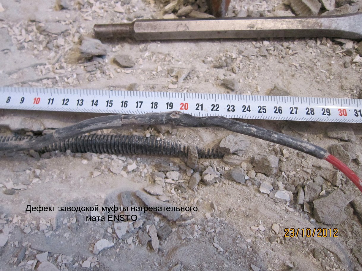

Если посмотрите на дату фотографий, то это с вчерашнего ремонта муфты мата. Проблема типична для маленьких длин кабелей, где нагревательная жила очень тонкая, как волос. Обычную гильзу с силовым и нагревательным проводом опрессовывает автомат на производстве. Недожим или пережим вгильзе и контакт нагревательного провода пропадает или же термическое хождение оболочки кабеля при нагреве-остывании и его самовыдергивание. В моей муфте увеличивается площадь и длина контакта провода, потому что он сложен в наконечнике, а потом зажимается в гильзе плавно, не продавливая Т образно, как автомат на производстве. Гильзы ВМ в диэлектрическом изоляторе и я не переживаю, что будет пробой между ними или экрана на нагревательную жилу. В заводских муфтах обычные гильзы, сверху термоусадка, которая может размягчиться при нагреве внешней и больше вероятность повреждения из-за её прокалывания. Чтобы нормально натянуть первую клеевую термоусадку используется 12мм, вторая 16мм. Термоусадки среднестенные, усаживаются хорошо на любой диаметр кабеля или мата, с визуальным контролем качества и выделяемого клея по бокам. Все муфты могут спокойно работать, находясь полностью в воде, но всегда нужно стараться, особенно при монтаже системы снеготаяния, укладывать их в сухом месте, надежнее будет.
По поводу сопротивления изоляции нагревательного кабеля, для меня это основной фактор при диагностике системы. И эти данные отличаются от обычной электропроводки, немного разные происходящие процессы. Так сопротивление в несколько десятков мегаомм- это ничто, кабель поврежден или затек водой. Пока нагревательная жила цела и будет держать автоматика, будет работать до последнего, но как правило не долго. Сухой, нормальный кабель имеет не менее 1GOm между нагревательной жилой и экраном. На 5+ это более 20GOm, будет работать более 50 лет. Все эти заключения и выводы не найдете ни в одной таблице или описаниях, это складывалось после многолетних наблюдений и практики при ремонтах нагревательных систем, может кому-то пригодится.

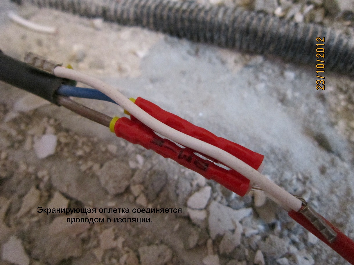

Термоусадки по толщине среднестенные, наружные можно использовать и толстостенные. Отличные по качеству 3М, но дороже, чем обычные тайваньские. В ремкомплектах DEVI поставляются обычные гильзы, без изоляторов, несколько кусочков термоусадок и оплетка для экрана. В работе эти наборы не использую по причине вышеописанных, да и стоимость ремкомплекта высока для частого профессионального использования. Более экономно купить на радиорынке (Кардачи) отдельно сотню гильз и пару десятков термоусадок.
to Ilun
Супер. Даже добавить нечего. Отдельное спасибо за фотки.
С проблемой "прокалывания" гильзами термоусадок(внутренних) боролись ещё одной коротенькой промежуточной термоусадкой(средней по размеру) между нагревательными жилами и экраном(не очень удобно). Я даже как то пытался одевать второй слой клеевой термоусадки(чуть пробегал феном) или бесклеевой термоусадки(она более толстая хотя менее эластичная). Ещё кусочек сырой резины подкладывал между гильзами. Высший пилотаж - это когда гильзы чуть разнесены относительно друг друга, но такое редко когда удаётся сделать.
Пластиковые "краешки" гильз обрезаю почти в ноль, ИМХО так лучше клей "затечёт" во все полости.
Концевики тоже как то использовал, но редко и пластиковые юбочки с них срезал(после обжима).
Интересное решение с соединением экрана, до такого мы не додумались пока.
Идеального обжимного инструмента так и не нашёл Хотелось бы совместить обжимные клещи(давление с двух сторон) и пресс-клещи(давление с четырёх или больше сторон) - понимаю ваше желание использовать наконечники .
У нас всё труднее найти качественную термоусадку - все стали халтурить и подделывать , качество никакое.
