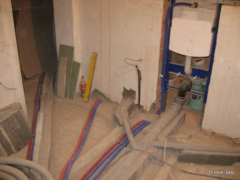

Добрый день. Вопрос такой. В квартире по первоначальной планировке застройщика (квартира - монолит, потолки - 2.8, санузел выложен одним блоком) санузел запланирован прямо рядом с канализационным стояком (обмеры_обрез.jpg). Очень хочется (хотя пока не уверен стоит ли) передвинуть его от стояка на другую сторону коридора). Дизайнер предлагает сделать так.(Вар.3В_обрез.jpg).
Подскажите не очень ли далеко, на сколько надо будет поднимать пол в коридоре, санузле. И вообще стоит ли этим заморачиваться.? Спасибо. Андрей.

gegemon102 написал : ... на сколько надо будет поднимать пол в коридоре, санузле.
При такой планировке пол в коридоре придется поднимать минимум на 15-18см, чтобы спрятать в стяжку 110мм сливную трубу и это если в идеальном варианте,т.е. раструб горизонтальной врезки в основной стояк лежит на плите перекрытия. Пол в сан.узле можно не поднимать, потому как сливные трассы можно проложить и по стенам, только ванну придется ставить на подиум.
