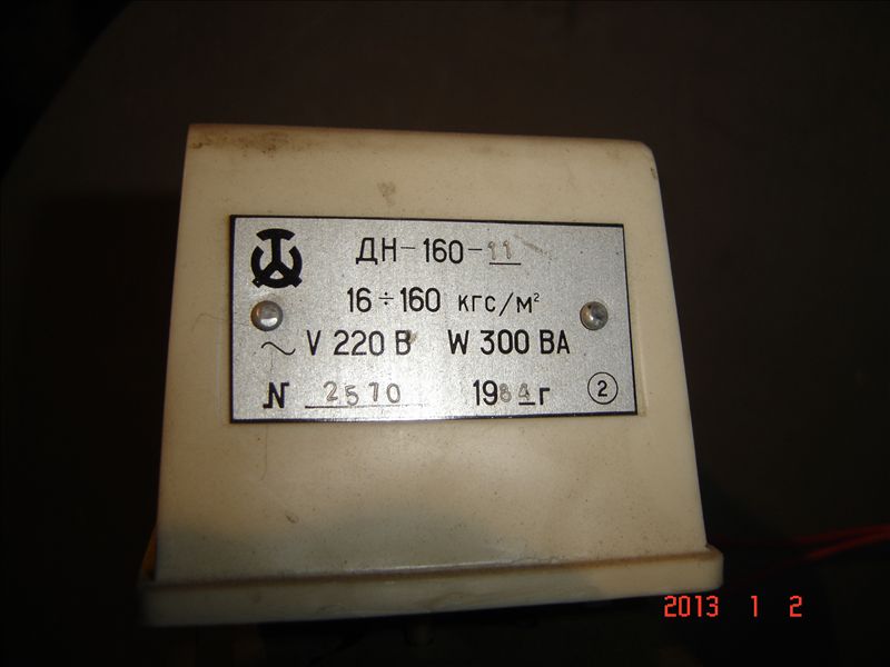

Господа самоделкины! Бьюсь над проблемой 2 недели, не могу понять причины почему не работает.
Вопрос такой. Нужно закачивать воду с колодца в бочку 130л., до определенной метки, по достижению определенного уровня воды, нужно отключить насос в колодце, после откачки определенного уровня воды, уже из бочки, насос должен включиться и пополнить уровень. Для упрощения схемы управления насосом, решил применить датчик напора, правда по несколько необычной схеме. Принцип работы такой: вход датчика соединен с пластиковой трубкой, которая погружена в воду, при росте уровня воды в баке, так же растет давление воздуха в трубке, которое давит на мембрану и отключает концевой выключатель. При снижении уровня воды в баке, давление воздуха в трубке снижается , и мембрана под давлением пружины возвращается в исходное состояние. Теоретически все должно работать, на деле работает, но только в течении нескольких часов, по истечении которых датчик теряет давление, в результате бочку переливает. Я склоняюсь к тому, что либо мембрана не держит 100% воздух, либо воздух растворяется в воде. Вобщем, 2 недели борьбы с этим датчиком меня достали, стал задумываться о его замене на более простое и надежное решение. Возможно у кого есть простые решения в этом направлении, прошу поделиться.
(Датчик промышленный, качественный, работает от изменения уровня воды от 16см, на воде будет работать точно, но не хочется бочку дырявить.)

Судя по табличке, там мебрана уже наверно деревянная. У друга тоже пара бачков со сквжины наливаются, так он унитазные поплавки с микрошками скрестил. Пока нормально работают. Главное поплавок подвязать или ограничитель сделать, чтоб не опускались низко. А то света не было, всю воду слил, поплавок опустился вертикально вниз. Свет дали, вода пошла, а поплавок то не подниматься стал, а наоборот, прижался к стенке.

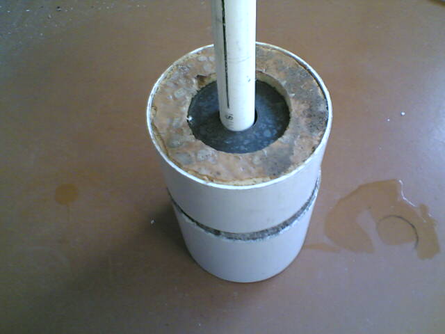

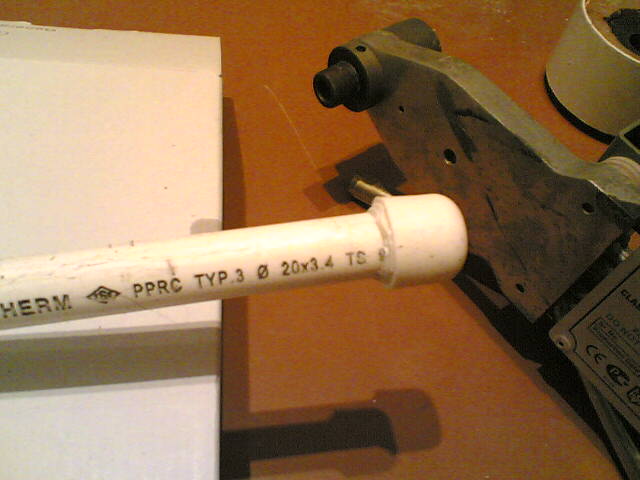

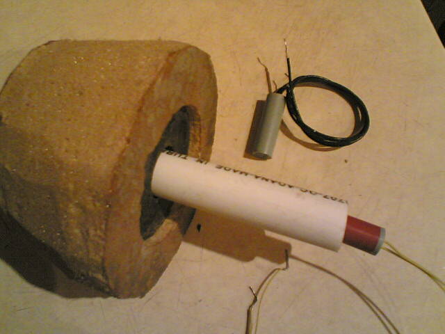

Пластиковая труба погруженная вертикально в воду, запаянная с нижнего торца, внутри которой два геркона, верхний и нижний. Снаружи трубы пенопластовый поплавок в виде бублика с кольцевым магнитом. Поплавок всплыл до верхнего упора, магнит замкнул геркон, реле отключило мотор. Точно также внизу, когда поплавок ложится на нижний упор. Геркон замыкает, реле включается и запускает накачку воды. Главное, чтобы поплавок с трубы не соскочил.

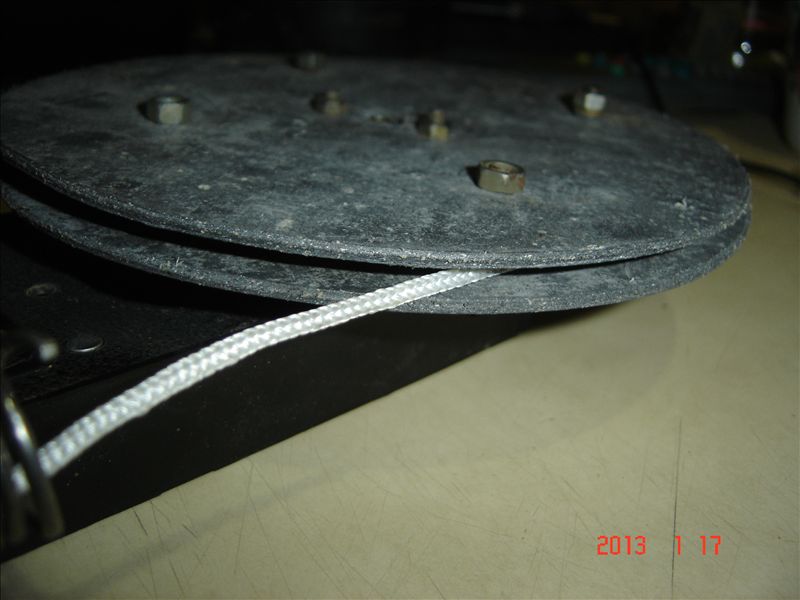

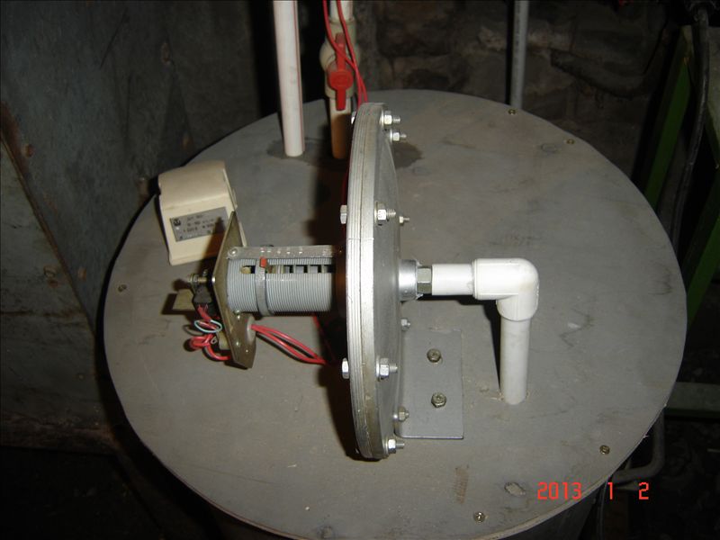

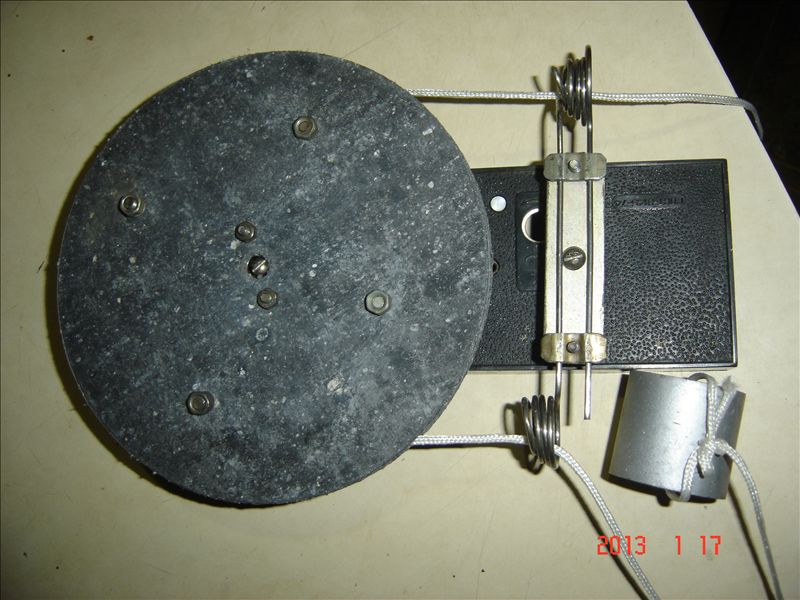

Я тут дополнил ваше сообщение своими фотками, вы уж извините. Эта система у меня работала в колодце несколько лет, сейчас в связи с введеным лимитом на эл.энергию отключил.

Или поплавок, через шкив и тросик связанный с грузом на наружной стороне бочки. Точно также груз может нажимать на микровыключатели нижнего и верхнего уровня...
Такой делал, но снял, т.к. кошкам нравится играть с грузом, который снаружи.

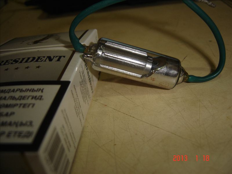

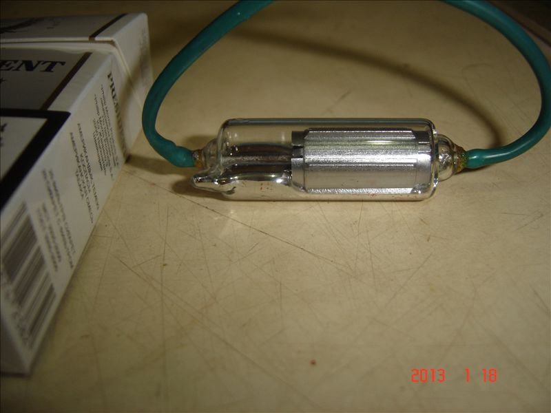

Герконы в отличие от обычных микровыключателей, на мой взгляд более защищены от окисления и больше подходят для вашей задачи. Только размыкающийся геркон сложнее купить. Но можно сделать так, чтобы грузик (поплавок) отталкивал, отодвигал магнит от обычного геркона и тем самым размыкал его, что приводило бы к выключению реле. И для исключения расходов на электроэнергию в паузах, слаботочные цепи управления с герконами можно запитать от пары-тройки солнечных батарей от садовых фонарей так, чтобы управлять высоковольтным транзистором в нагрузке которого промежуточный контактор ПМ-111 или непосредственно мотор насоса.

Это точно, только с микриками сложноватая механическая система получается. Моя система работала без микриков, со "свинушкой", это ртутный выключатель срабатывающий при наклоне, судя по выводам, способна пропускать ток порядка 20А.
Не вариант, нет таких батарей. Да и фигня все это, игрушки, а ухода требуют. Искал сегодня герконы, знаю есть, а найти не могу.

не могу найти герконы.
Знакомые слаботочники есть? У них должны быть. Только герконы всё равно нужно будет в кембрики одеть, чтобы провода окислялись.
