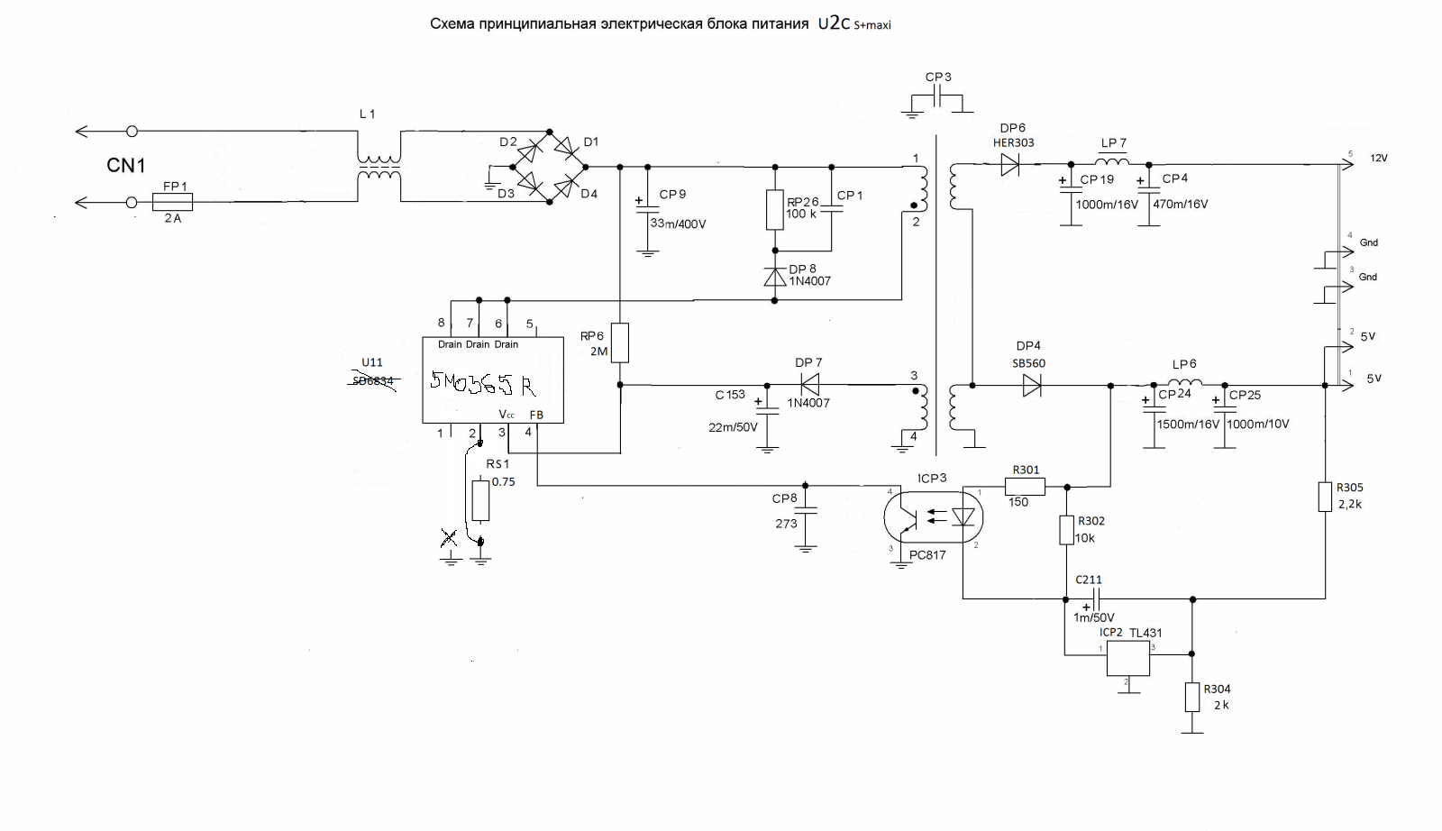

Sniper@, Лампочку нет под рукой. Подключил вентилятор. Результат еще хуже. ТОгда хоть какой то момент был бнз помех, а здесь сразу с помехом. Я так понимаю, как только есть нагрузка, так сразу с помехами. Потому что вообще без нагрузки, нет помех. Я поставил вместо 10мкф 1000мкф конденсатор, который стоит после диода на выходе транса, так помехи прекращяются. Так как он большой, поменял на 100мкф. Но помехы опять появились... Мне кажется все таки микросхема. Но к сожалению пока у меня такой нету. Заказал, н будет после праздников.

ashota, 7815 при этом выпаивали? А конденсатор родной стоял на 10 или 100мкФ (тот который меняли)?
23.02.2017 в 22:57:04
Sniper@, Да выпаивал. РОдной стоял 10. Поставил 1000. Но он во первых большой, во вторых думаю дело не в конденсаторе, потому что потом поставил 100, все равно эти помехи были. Такое ощущение, что что-то не держит нагрузку и выдает такие помехи. На Sd6834 есть там на 3ей ножке конденсатор на 10мкф. Он какое назначение имеет?
23.02.2017 в 23:16:21
ashota, Это ножка питания шима, кондер для его фильтрации. Как -то маловата ёмкость перед 7815, очень маловата. Я-бы первым делом замерил esr всех электролитов, или заменил на заведомо исправных.2 Проверил-бы напряжение на 3 ноге,3- проверил-бы резисторы на 2 ноге.

ashota, Такой сигнал на выходе может быть из-за пробитого диода. Чистая переменка лезет на вход 7815.
24.02.2017 в 04:28:56
ashota, SD6834 поменять на 5MO365R +замена на Viper22A с удалением 2-й ноги и 3-ю, 4-ю поменять местами.

Silicium, Один раз такой аппарат где-то год назад попадался и также менял на Viper22 - работает до сих пор, никаких проблем. Думаю - неплохой вариант.
24.02.2017 в 08:35:03
Имхо, тут дело не в 6834, а в её обвязке. На осциллограмме видно пачки импульсов и при 120В дежурка работает нормально. Не думаю что виноват шим.
