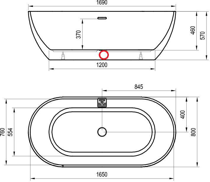

Александр 3563
Александр 3563
Регистрация: 17.06.2017
Гродно
Сообщений: 25
17.06.2017 в 19:39:27
Загорелся идеей поставить отдельностоящую ванну в квартиру. Но внезапно я понял, что они рассчитаны на сток воды в пол, а не в стену, как я хотел. А в квартире то нелегко сделать сток воды в пол. Нужно или опускать тройник стояка глубже в перекрытие, или делать подиум для ванны или ставить канализационный насос. А что если просверлить дырку для стока сбоку ванны? У этой ванны дно находится выше пола и под ним должен быть сифон. Вот ниже этого дна я и думаю просверлить дырку в стенке. Отметил красным. Или она от этого развалится? Может есть ещё какие-то варианты?
