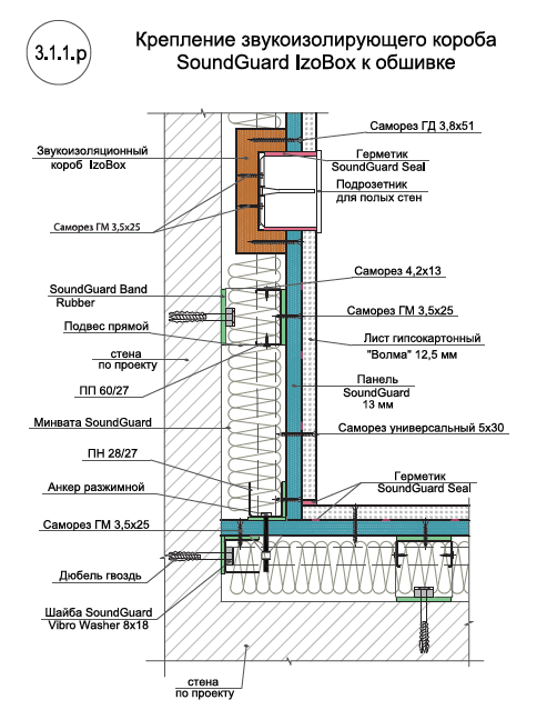

Они у них в эти коробы прикручиваются саморезами. Вот схема с их сайта:
Вообще, мутная контора и мутная вся их продукция, ИМХО.

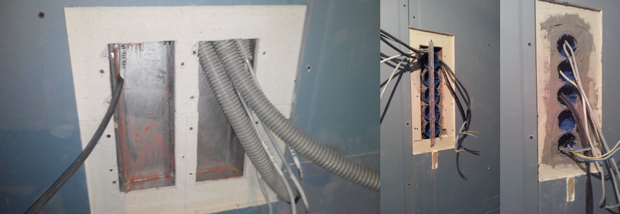

InvMan, Только сейчас увидел ваше сообщение... Мы делали коробку из дешёвого профиля 100х50 для ГК.
Описанные Вами проблемы монтажа имеют место, но не столь трагичны. Вы резать отверстие любой формы можно лобзиком.
Грунотовали профиль бетонконтактом.
Далее, мне нравится Перлфикс - очень липкий. Но можно любой гипсовый состав - количество на вкус - накидываем в нишу для подрозетников, вдавливаем подрозетники прикрученные к шаблону.
Даём застыть.
Заправляем провода в подрозетники.
Заполняем пространство вокруг подрозетников любым гипсовым составом. Обычно это Ротбанд,если заказчик хочет покрепче - Унифлот или Пуфас
Не то, что бы не должно быть пустот, они не должны быть сквозными.
Густота подбирается как мягкий творог - немного вылезает в подрозетник через щели, но не критично.
В идеале подрозетники закрыть крышками, обычно маляры бумагу или полиэтилен туда пихают.
