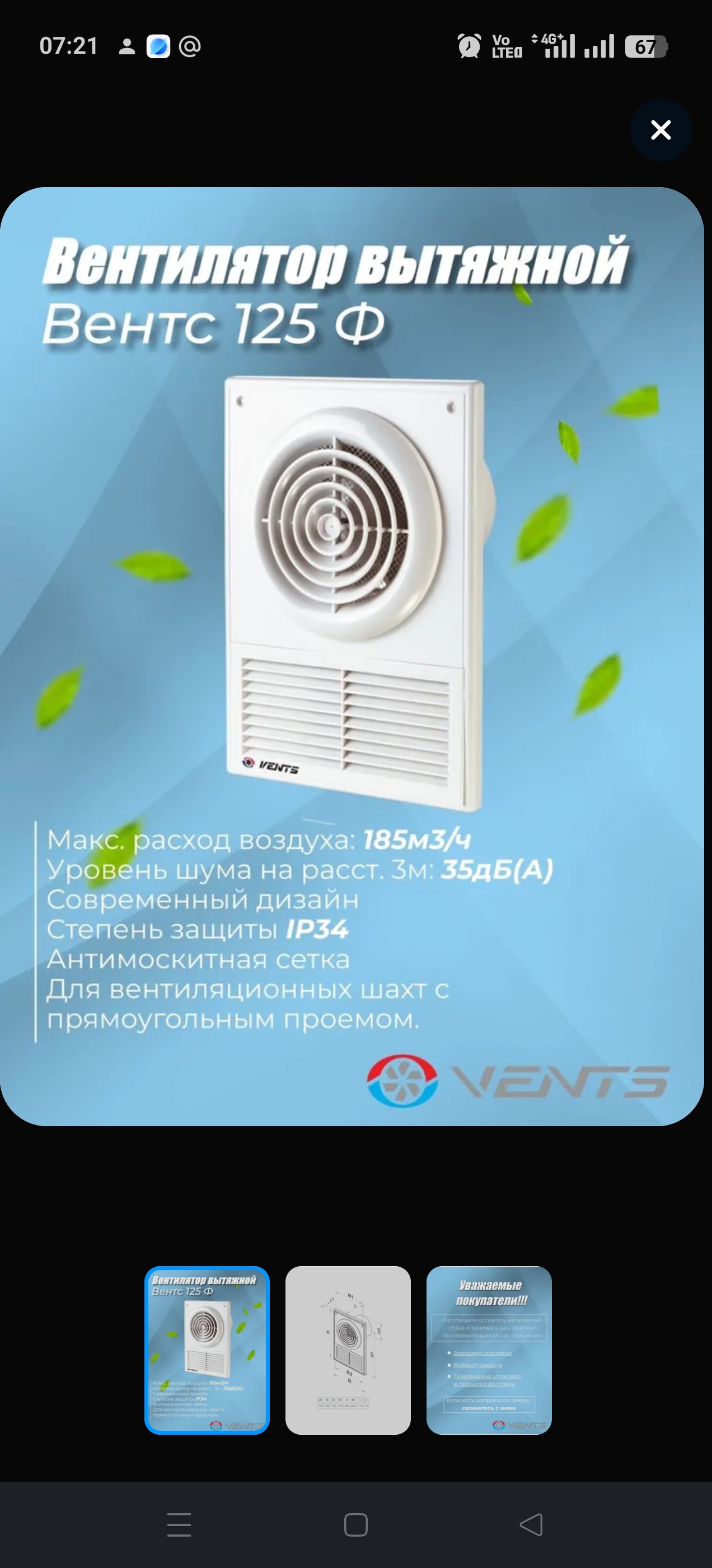

Dmitry47 написал 21.01.2026 в 18:17
Конечно вентилятор не нужен. А если ставить. То геморроя куча. Решётку надо искать, вентилятора с .....
Спасибо за ответ, вы пишете что вентилятлра с прямоугольной решёткой не будет. А если подобный вариант как на фото? 1000158996

В кухне отдельный канал, не соединяющийся с каналом ванной. Сквозняка из канала не замечал. Судя по ответам, если все-таки установить вентилятор, он не ухудшит естественную вентиляцию?

А воздух кухни у вас никак не сообщается с воздухом ванной через подрезы дверей? Чудес не бывает.
Не хватит притока из окон при вкл вент- будет и обратка.
Иркут написал 23.01.2026 в 02:24
Будет дуть в обратку снизу - легко закрыть нижнюю решетку.
Иркут написал 23.01.2026 в 02:30
Чем больше диаметр, тем меньше ухудшение.
Если вентиляция работает нормально с осени по весну - вентилятор нужен только летом в жару.
