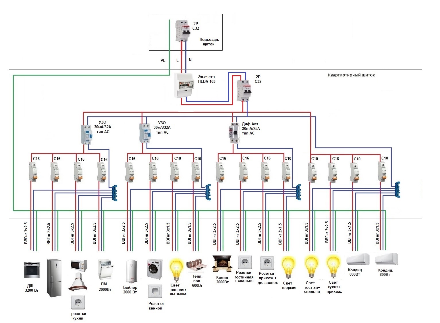

Здравствуйте, уважаемые форумчане! Планирую замену электропроводки в 2-х комнатной новостройке. Делать всё буду сам, в виду ограниченного бюджета (ипотека душит). От строителей остался квартирный щиток со счетчиком, 2-мя линиями розеток на дифавтоматах 25А/30мА и 2-мя линиями освещения на авт.16А. Почитав соответствующие темы форума, решил начертить свою схему эл.щита. Хотел бы узнать, рабочая ли схема? Может будут какие-нибудь замечания? Сразу скажу, что неотключаемых линий, аквасторож, УЗМ и других наворотов ставить не планирую. Из всего обилия быт. техники в наличии есть только стир.машина, холодильник и бойлер, всё остальное будет приобретаться со временем, поэтому заложенные потребляемые мощности приблизительны.
Жду вашей критики и советов!
