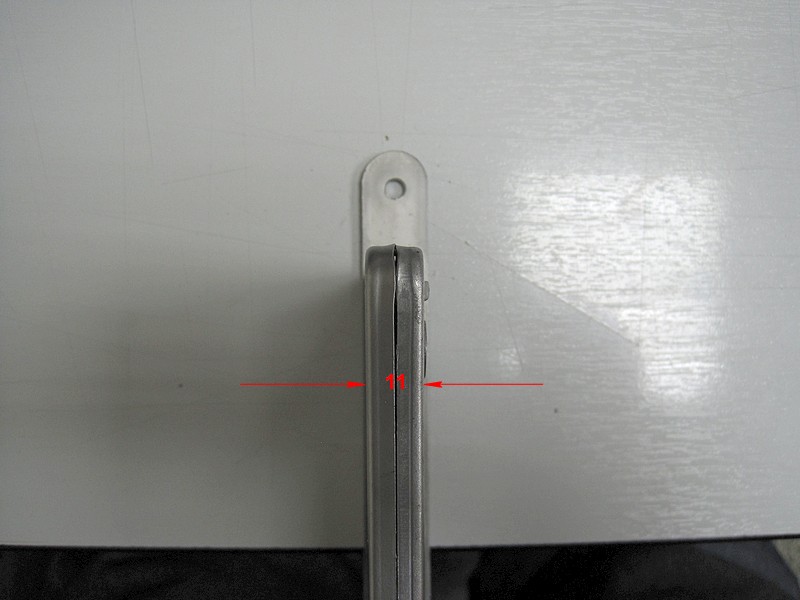

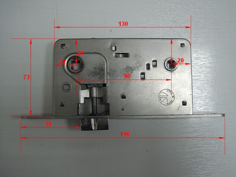

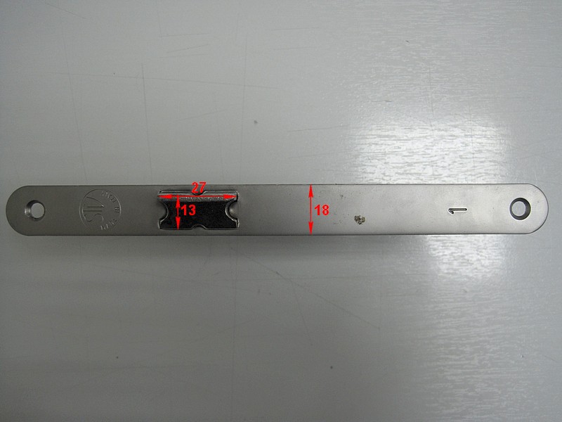

Добрый день! Помогите с проблемой. Стали совсем полохо работать замки на межкомнатных дверях. Покупал эти замки лет 8 назад, наверное, в сетевом магазине каком-то. Написано, что STV, но в новом каталоге STV таких не нашел. Скорее всего, какой-то китайский клон или модель, снятая с производства. Никто не в курсе на какие заменить, с такими установочными размерами?

Voltage, Смотрите AGB CENTRO. www.agb.it

Проверил размеры AGB CENTRO по чертежам на сайте LOCK SHOP, совпадают, должен подойти. Заказал там же. Как поставлю, отпишусь!

Поставил вчера, вошел как родной! Eric, Большое спасибо!
