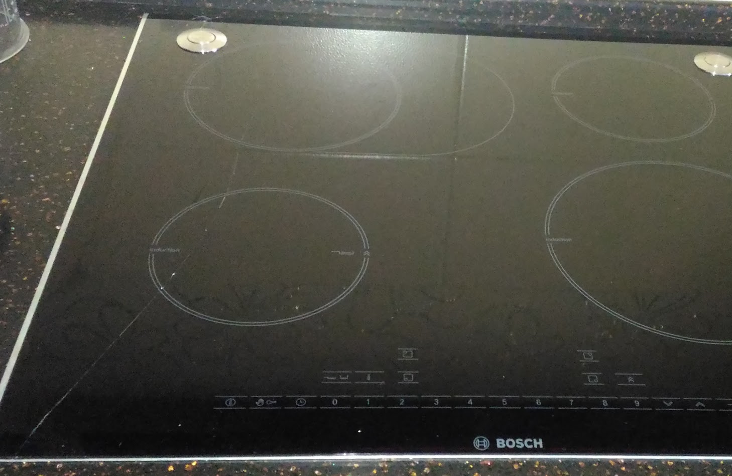

Всем привет.
Я решил написать об этом, так такое случается у многих, а решений в интернете... либо нет, либо я не нашёл.

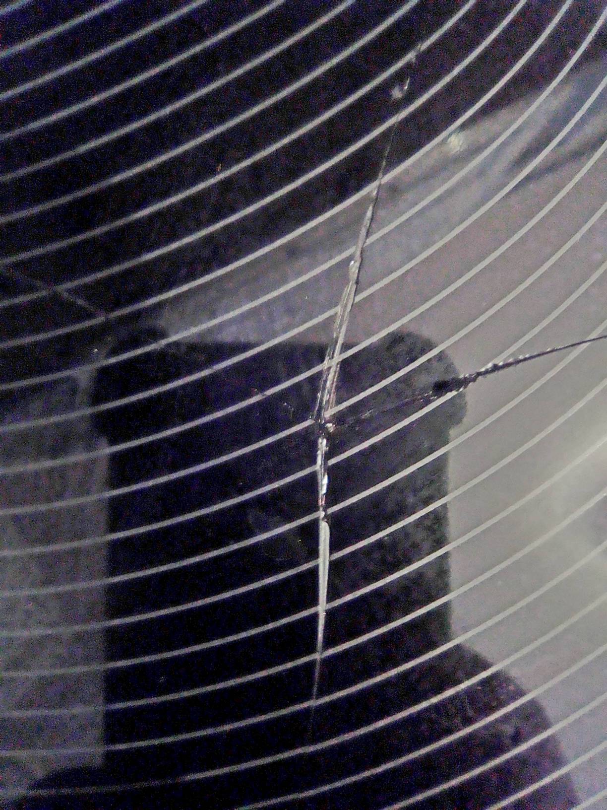

Скажу сразу, самое правильное будет поменять стекло или поверхность в сборе, но если кому-то из вас такое решение не подойдет (как и мне), то этот пост для вас. Придать поверхности первоначальное состояние и замаскировать трещину скорее всего не получится, но "оставить" её в строю - вполне.
У меня топовая модель индукции боша с инфракрасными датчиками контроля температуры, поэтому я очень хотел сохранить именно эту панель (тем более в продаже сейчас их уже нет). Диллер попросил за стекло 25 тыс, что несколько... дороговато. За эти деньги можно купить полноценную панель. Поэтому я решил попытаться склеить.
Немного информации о стеклокерамике: это не стекло, вернее не обычное силикатное стекло, а кварцевое стекло. И свойства у кварцевого стекла другие. Например, его можно локально нагревать до больших температур и тут же охлаждать (даже каленое стекло лопнет), а ещё стеклокерамику можно обрабатывать. Из этого вытекает способ спайки кварцевого стекла. Например, толченным силикатным (обычным) стеклом. Так как кварцевое выдерживает температуру до 1200 градусов, а силикатное плавится уже при 600 градусов. У меня не вышло, так как при сухом заполнении трещины пламя горелки просто выдувает толченное стекло, а при использовании жидкой базы - я использовал силикатный клей, то силикатный клей просто вскипал от пламени, пенился вместе с толченным стеклом и опять же, спайки не получилось. Инфу я вам дал - кто захочет, дерзайте.
Клеи, имеющие удовлетворительную адгезию со стеклом: 1) Цианакрилат (суперклей). нам не подойдёт никак, так как максимальная температура использования 80 градусов 2) Эпоксидная смола. можно использовать кроме зон нагрева. температура до 280 градусов, но при нагреве выделяет токсичные вещества 3) Силикатный клей (канцелярский, жидкое стекло)... всем известный клей с детства. Почти идеален для наших нужд! его и будем использовать 4) Силиконовый герметик - температура до 200 градусов. есть термостойкие варианты с температурой до 300 градусов, но они бывают только коричневые
Скажу сразу, я использовал все три подходящие варианта.

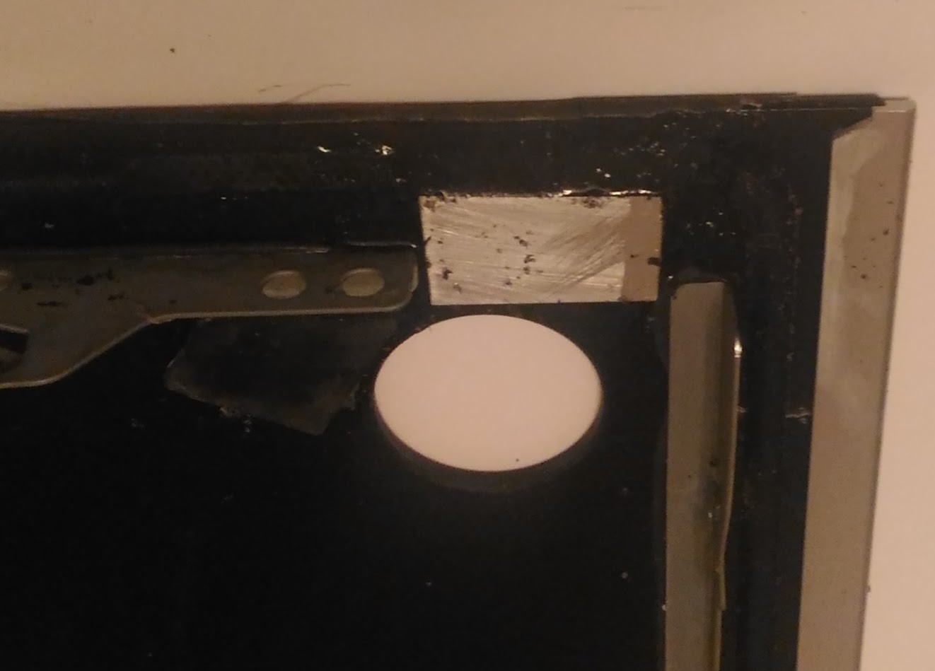

Я начал с силикатного клея. Первоначальный результат меня порадовал, но... испытание нагрузкой шов не выдержал. В итоге я сделал так: сначала я использовал по всей длине трещины силикатный клей, затем усилил в трех местах (где нет зон конфорок) жесткость за счёт вклейки на силикон кусочков обычного стекла, и затем я восстановил недостающий фрагмент эпоксидной смолой, просто залив её туда (попутно вклеив ещё небольшую площадку из алюминия, так как в этом месте была паутинка из трещин). Пользуюсь уже почти неделю: всё ок, кроме эстетики. Параллельно просматриваю авито в надежде найти аналогичную (похожую) панель.

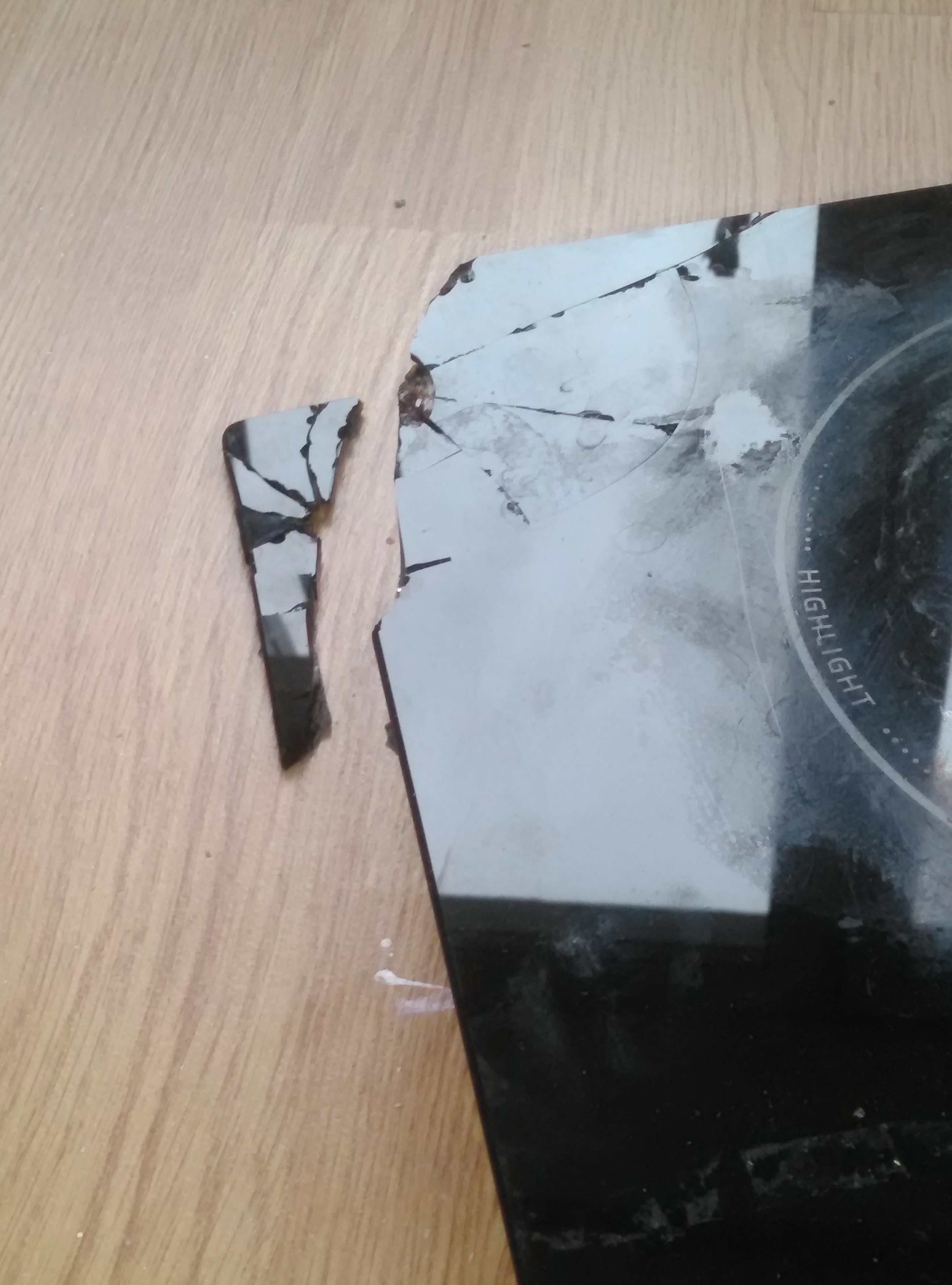

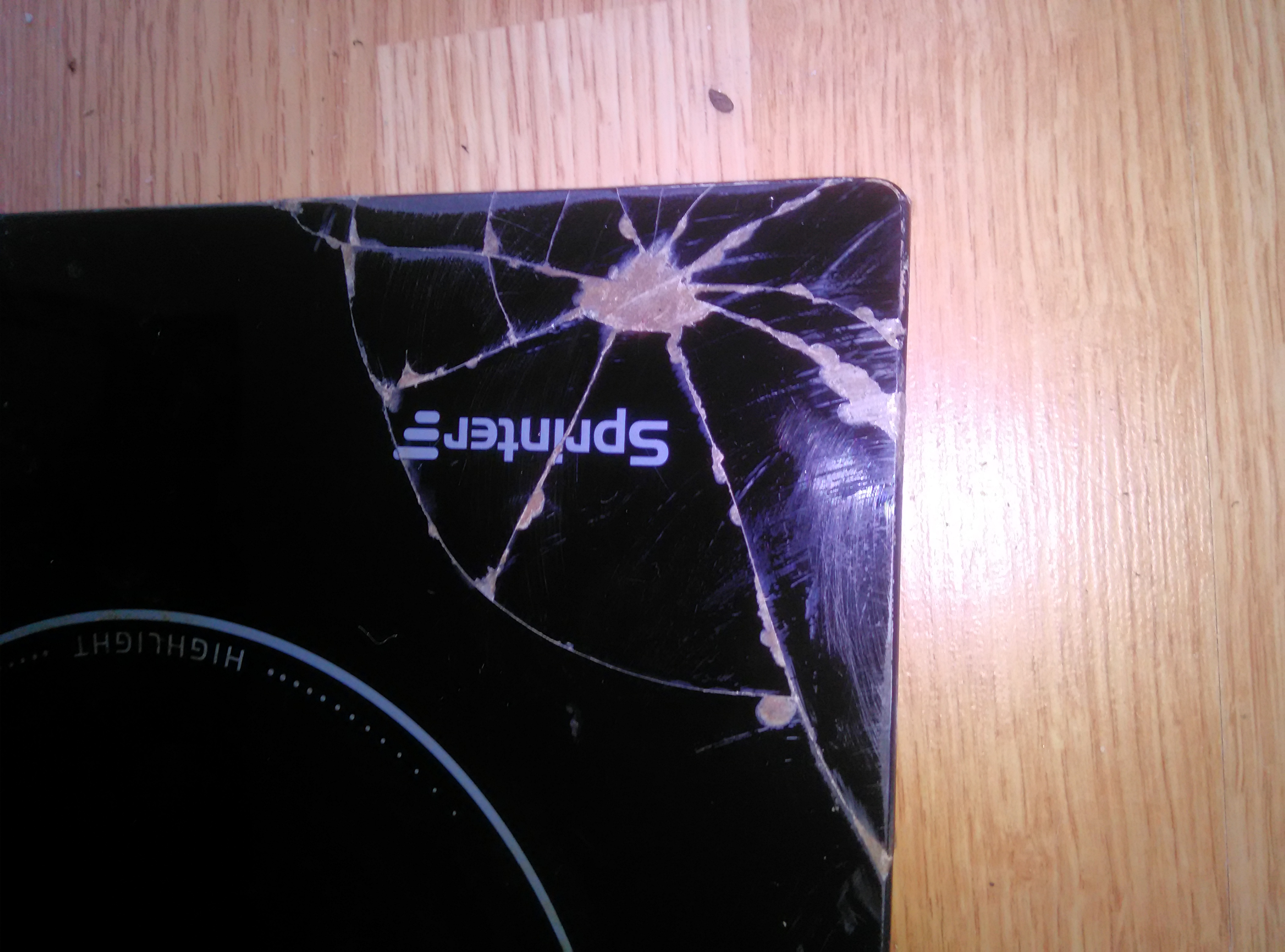

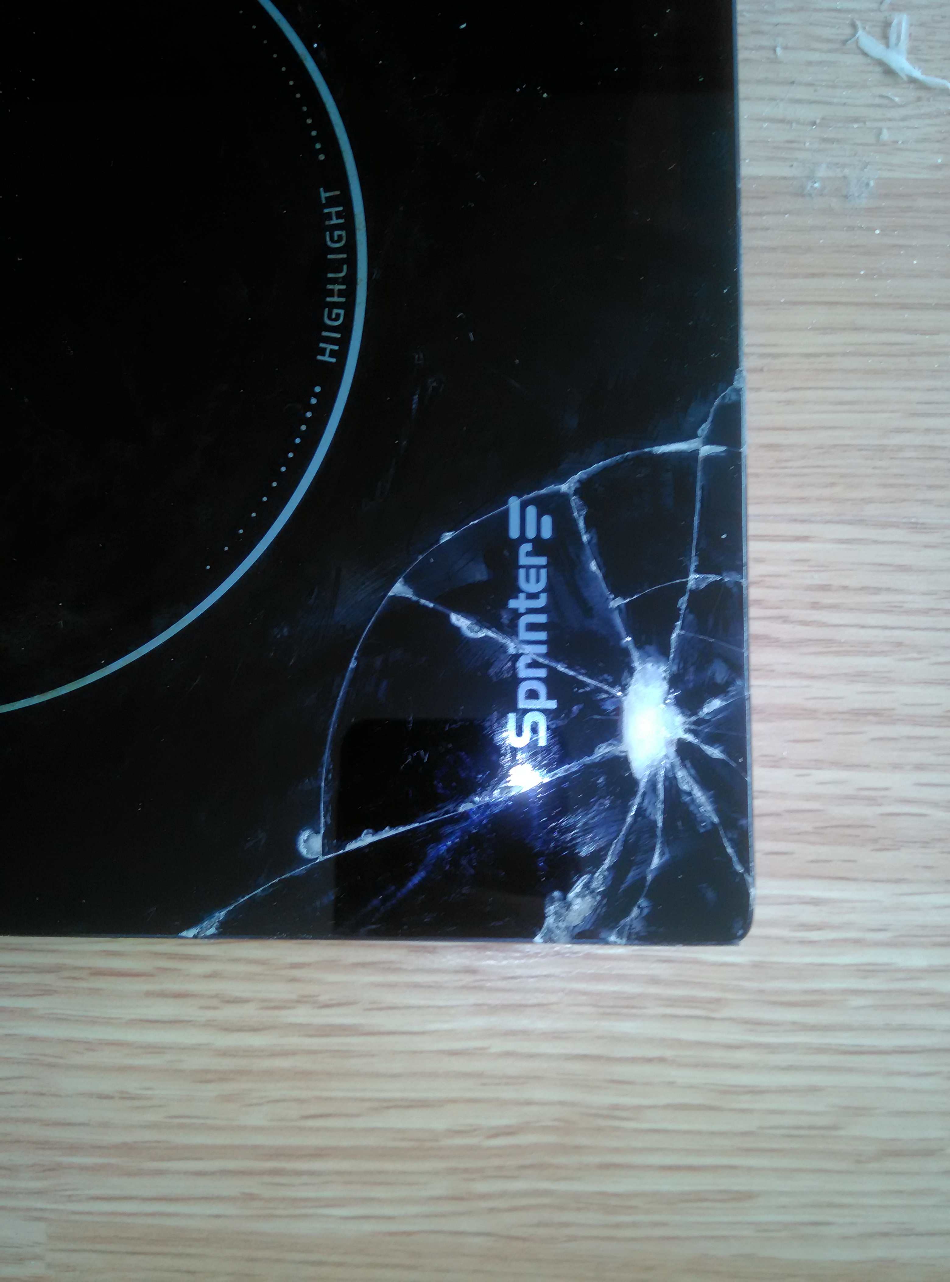

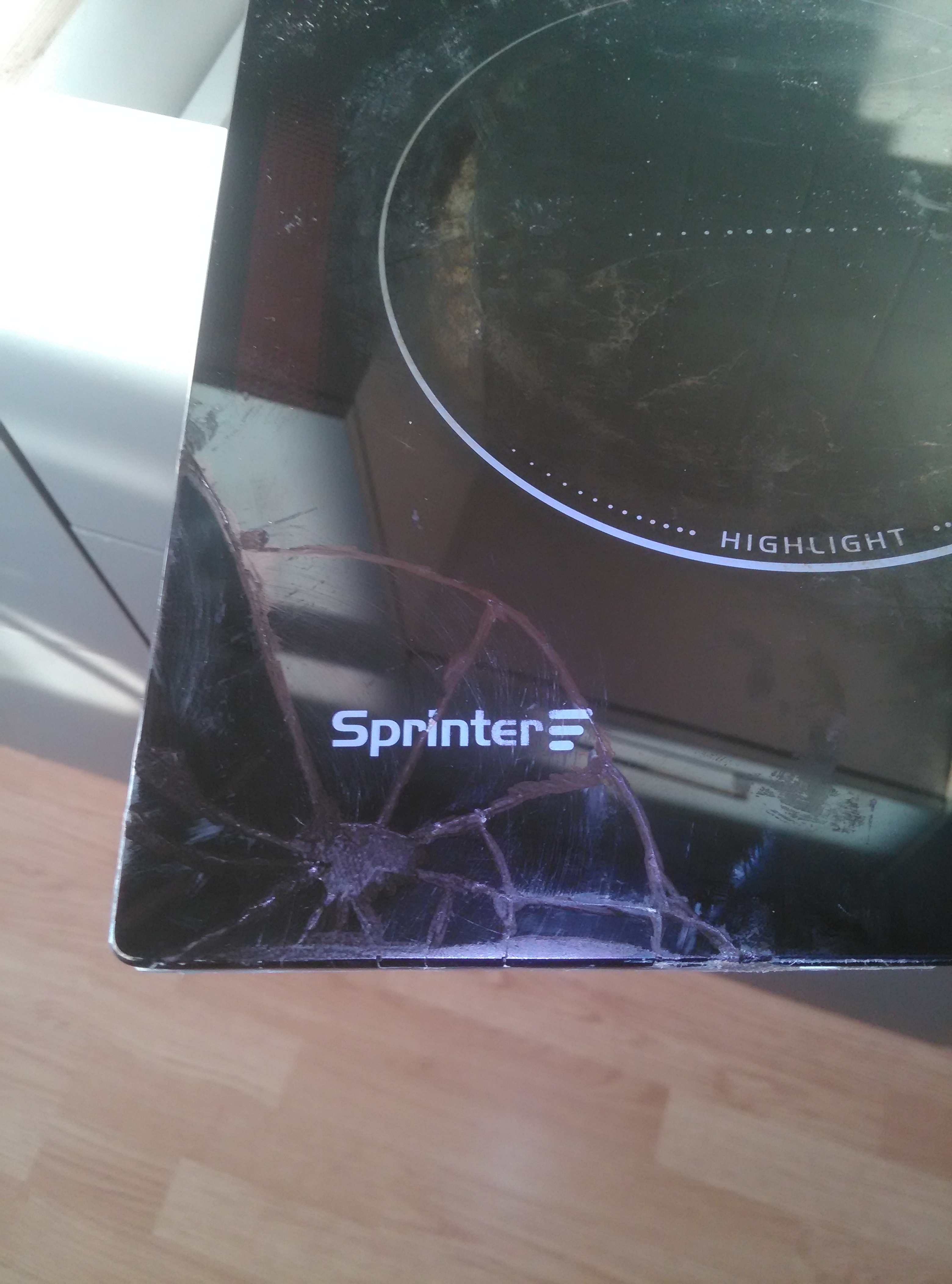

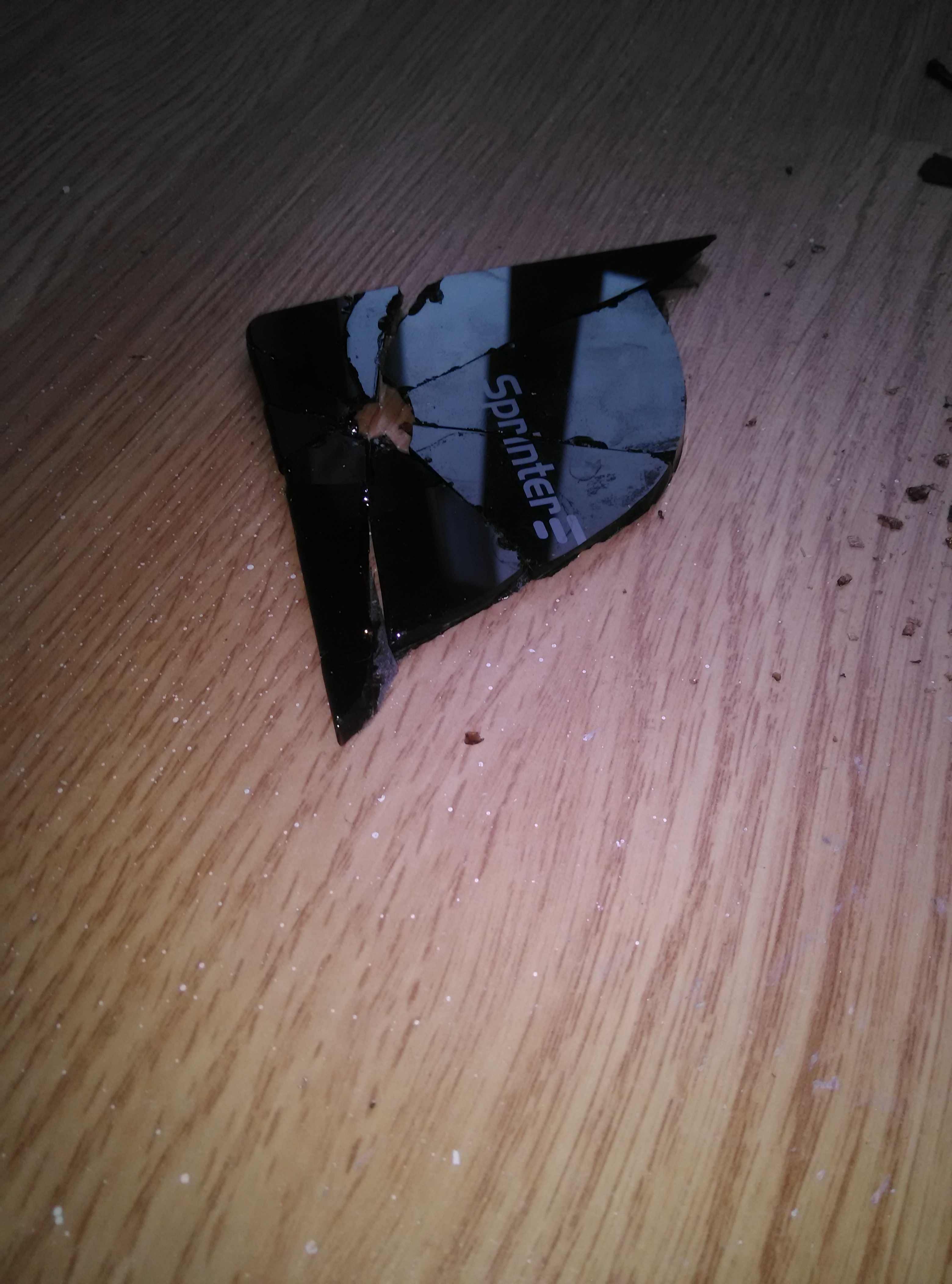

Спасибо топикстартеру new_user2 за полезный опыт. Родственники разбили варочную поверхность. Уронили на угол стеклянную банку - мельничку для специй. Откололся угол, конфорки по счастью оказались не задетыми. Сам угол оказался разбит на множество мелких кусочков
Вдохновленный данной темой решил попробовать склеить стекло. Мне дали высокотемпературный эпоксидный клей УП-5-207-1. Он вообще однокомпонентный, но можно его использовать и с отвердителем. Я использовал клей с отвердителем. У клея высокая адгезия к стеклу

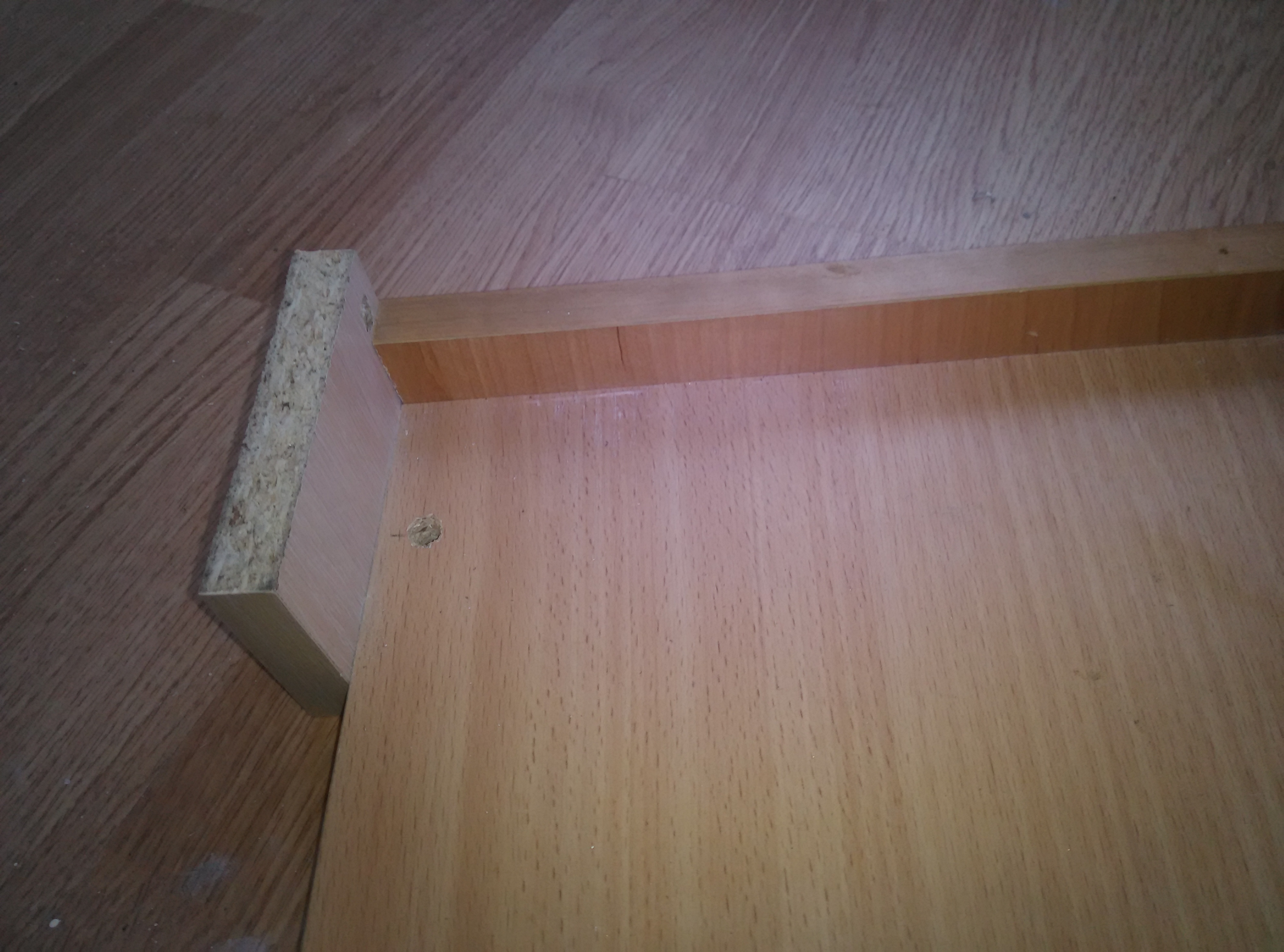

Из ДСП собрал раму, в которую зажимал стекло. По краям направляющие для сохранения угла

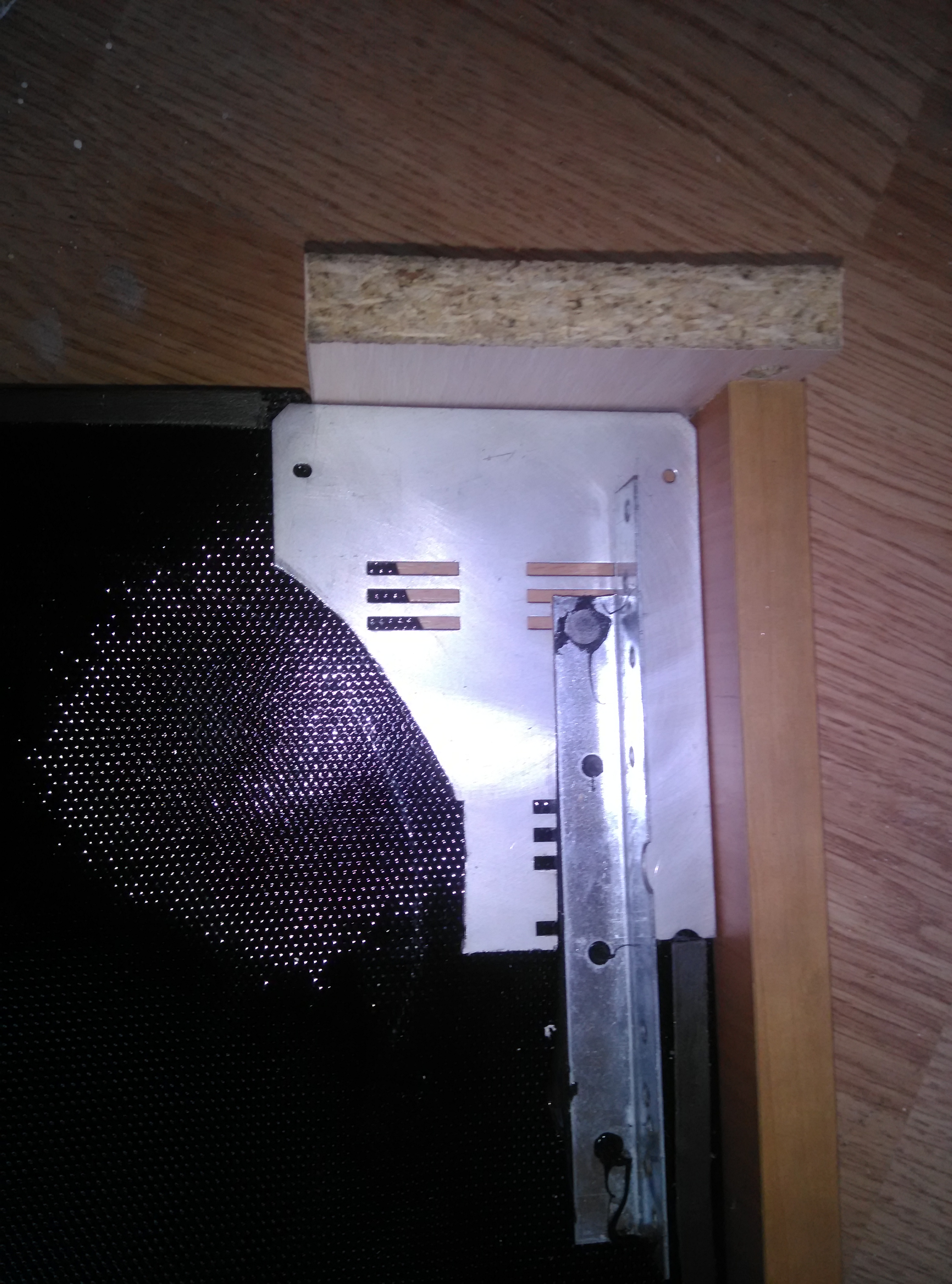

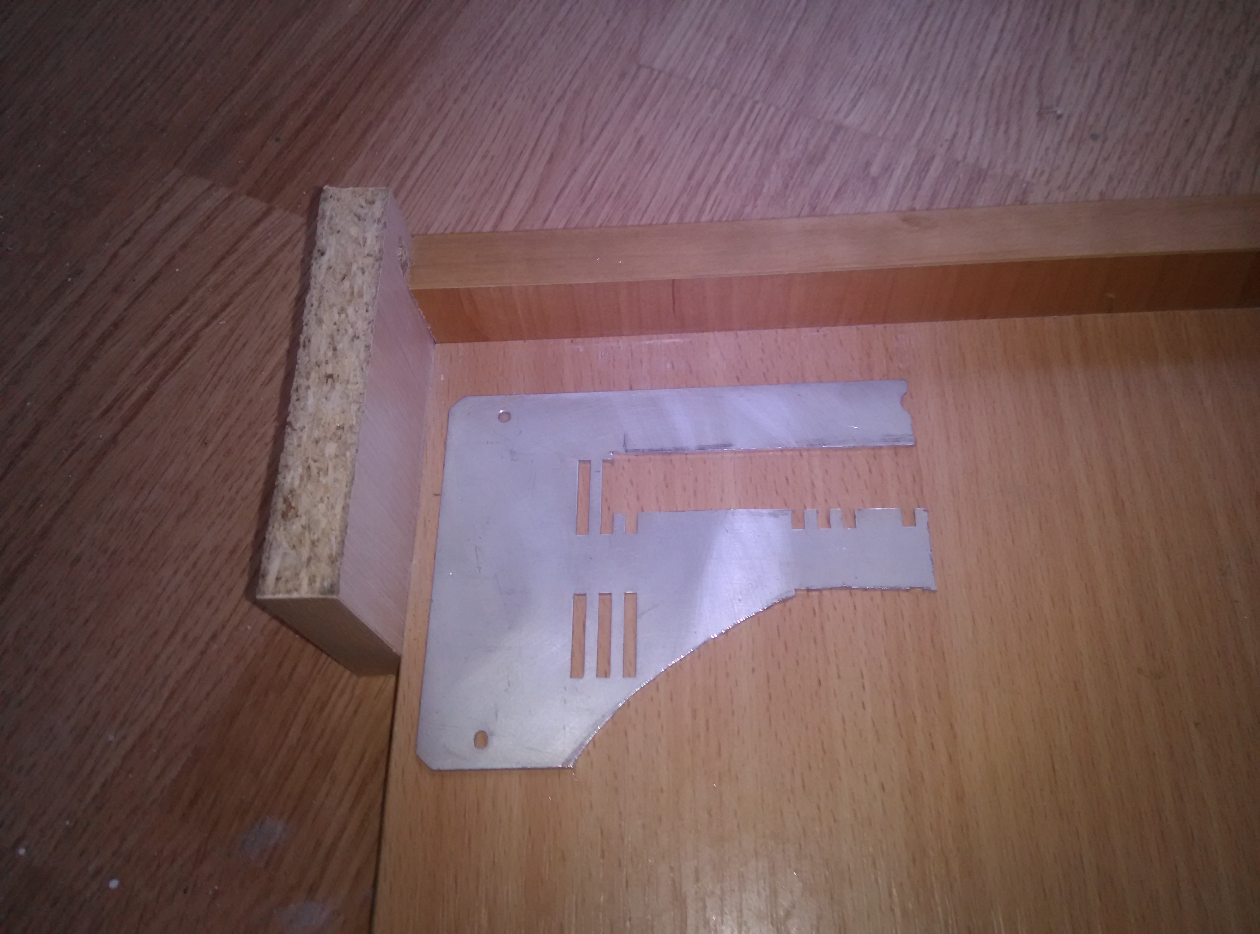

Из аллюминиевой пластины выпилил по форме площадку, цель которой училить клеевое соединение. Обошел имеющуюся на стекле металическую направляющие и сделал полукруглый вырез для обхода комфорки

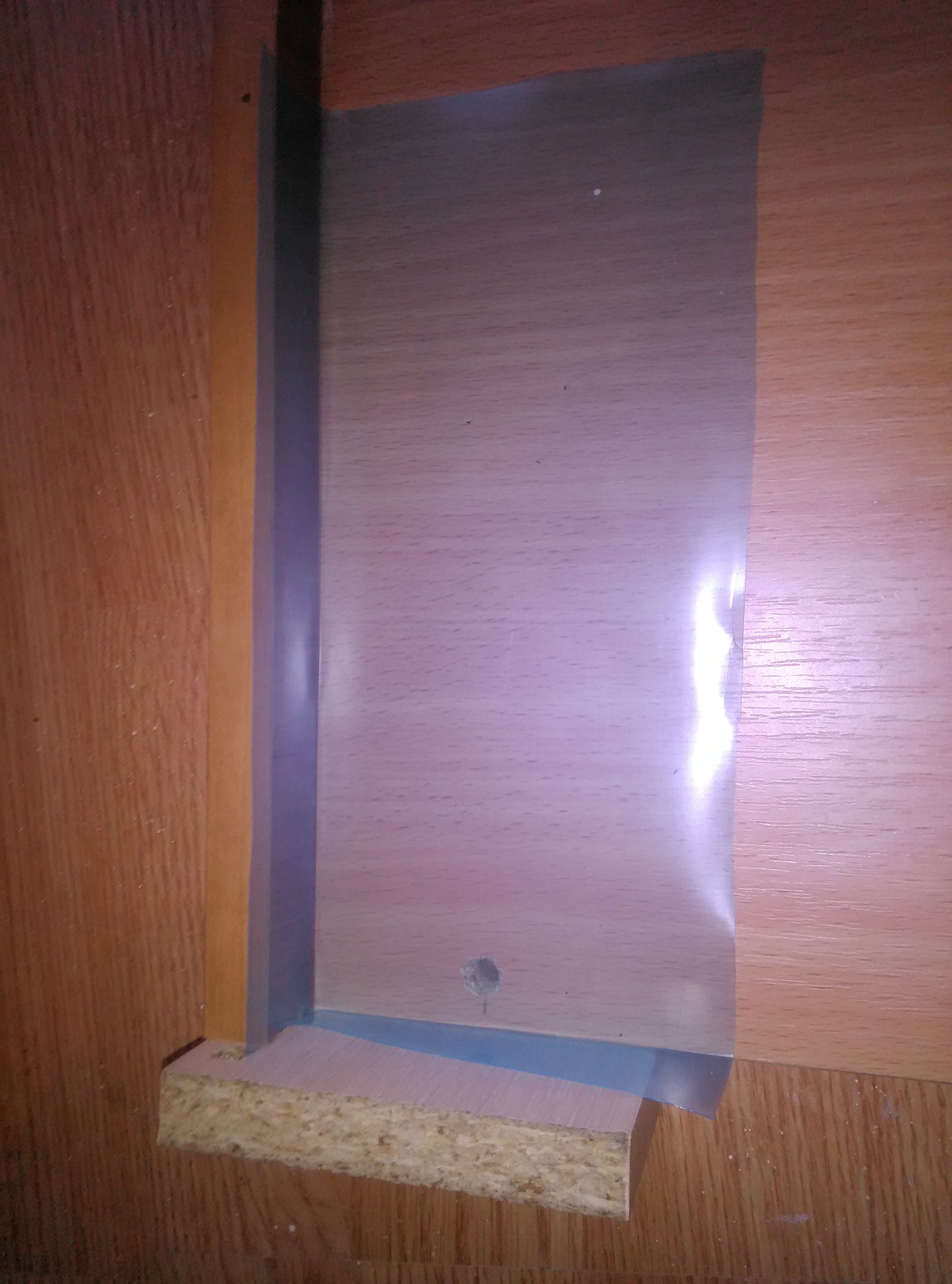

Подложил на ДСП пленку с низкой адгезией с эпоксидкой

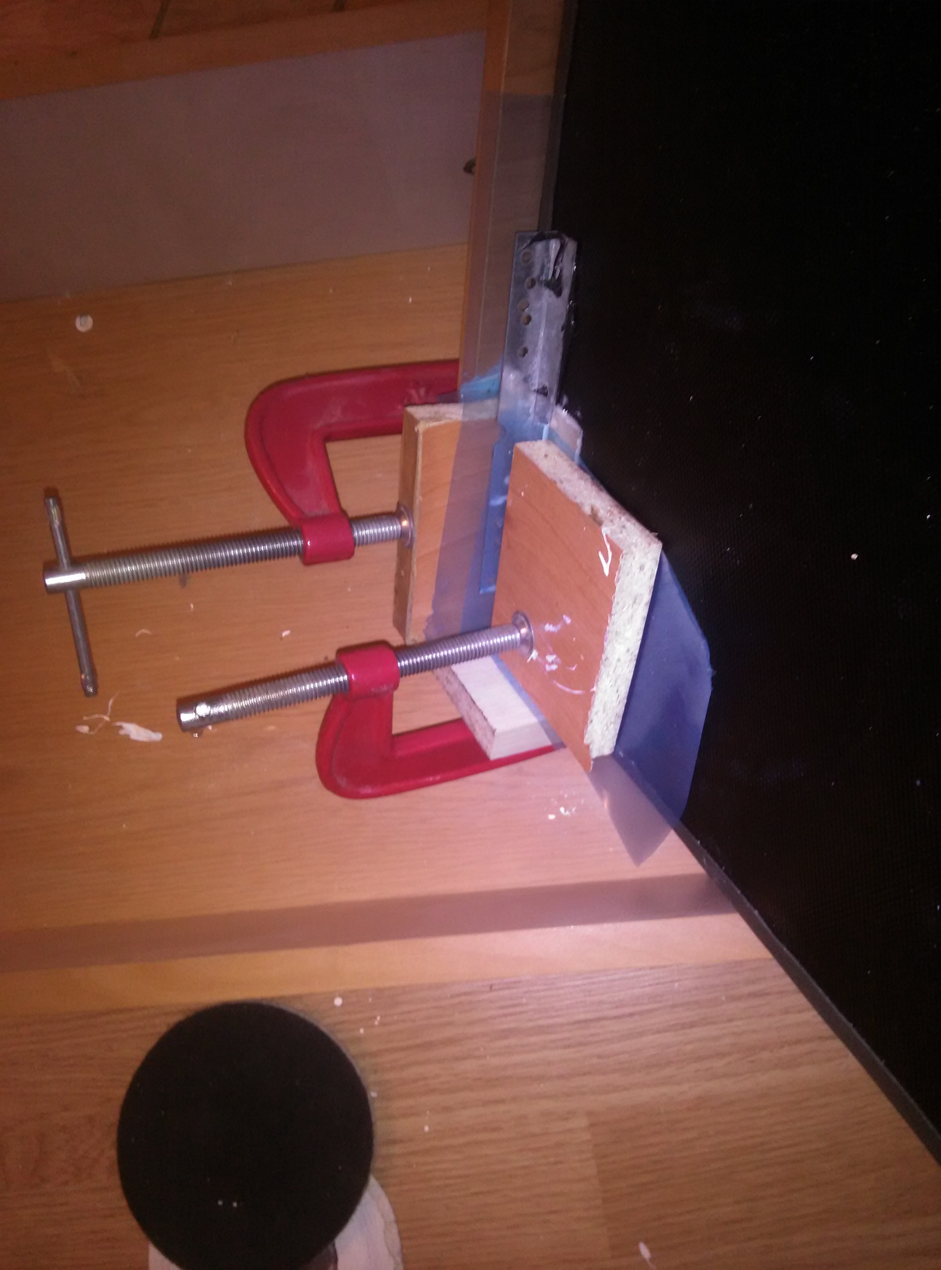

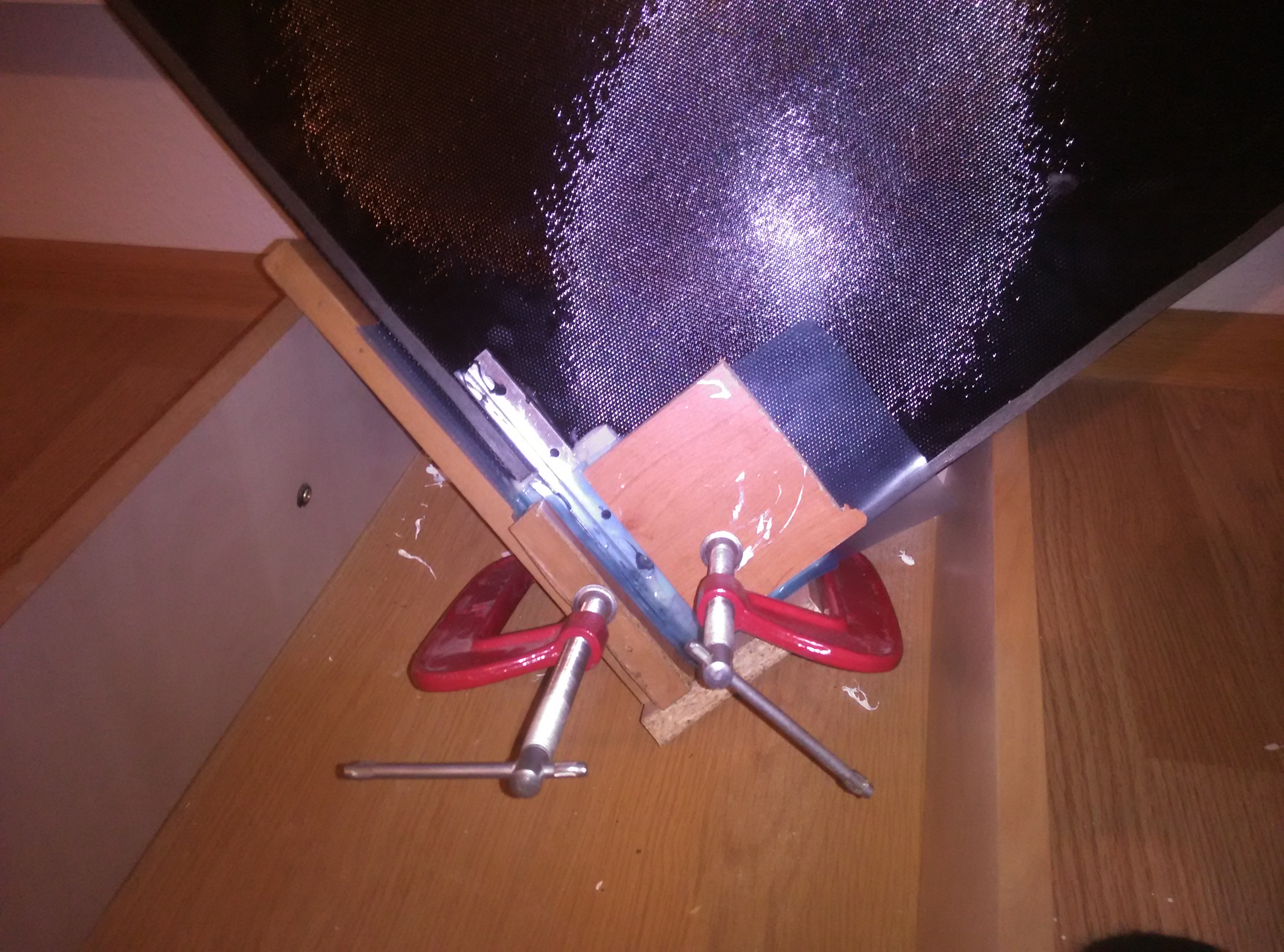

Раму из ДСП поставил почти вертикально, углом вниз. В угол начал последовательно складывать осколки, промазывая стыки эпоксидкой. Гладкую верхнюю часть стекла прижал к большой ДСП, нижнюю ("пупырчатую") оставил свободной. Сверху поставил оставшуюся часть стекла. Таким образом стекло своим весом придавило осколки и обеспечило сжатие стыков. На нижнюю ("пупырчатую") часть стекла наложил аллюминиевую пластину, прижал еще одним куском ДСП, зажал струбцинами и оставил клей сохнуть

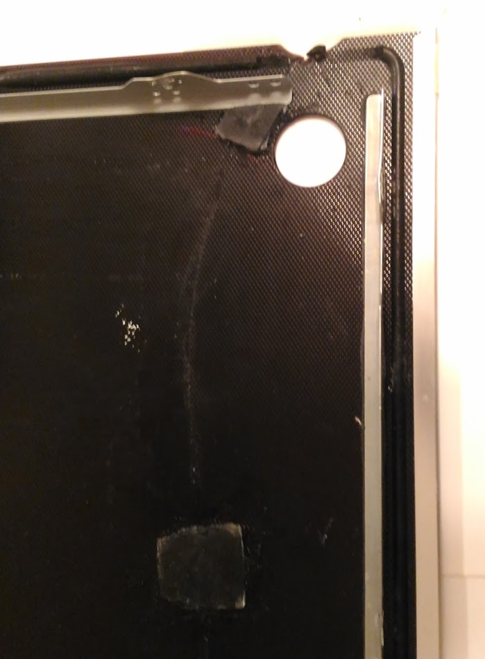

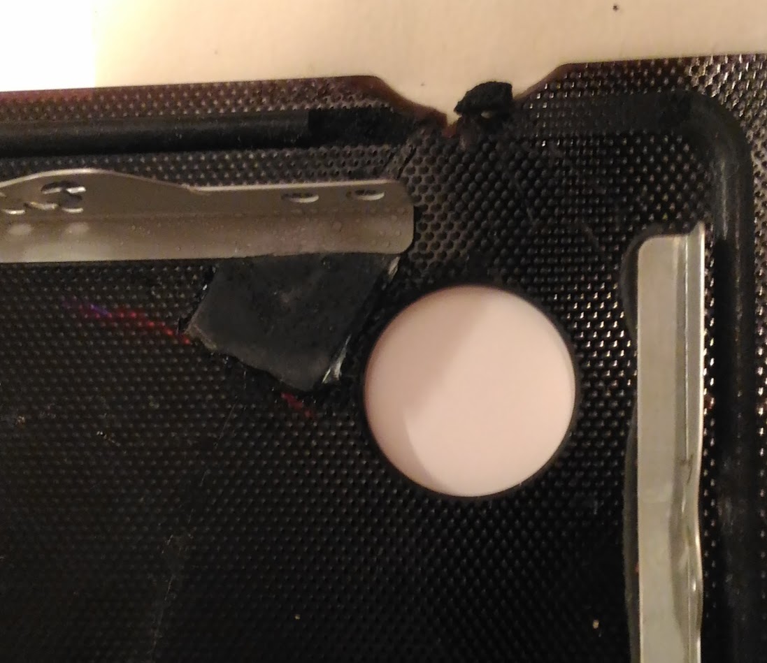

После высыхания клея и снятия струбцин, осколки стекла лежали ровно, без перепадов высот Но высохший белый клей вытек из крупных полостей, там образовались пустые места
Замазал и затер полости "жидкой сваркой". У нее, кроме всено прочего, еще и твердость выше
Коричневую жидкую сварку отшлифовал и закрасил перманетным маркером На контровом свете швы видно хорошо, но на столе они в глаза не бросаются
Живет уже полтора месяца

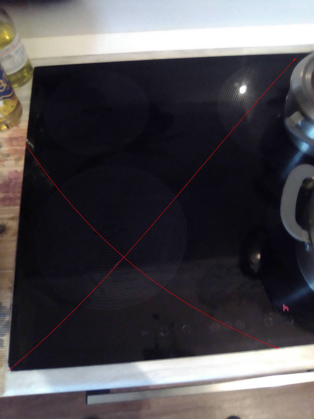

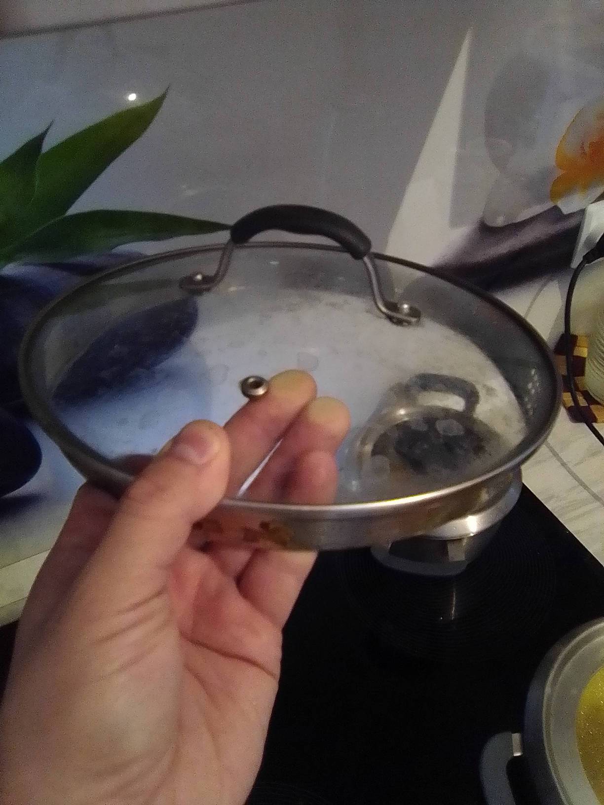

"Как сумел разбить?" А разве это сложно? У меня крышка от кастрюли весом 600г (для вас взвесил) с высоты где-то 20см, пластиковой! ручкой упала на варочную поверхность Hansa и разбила ее накрест. Поэтому и зашел на эту страницу.

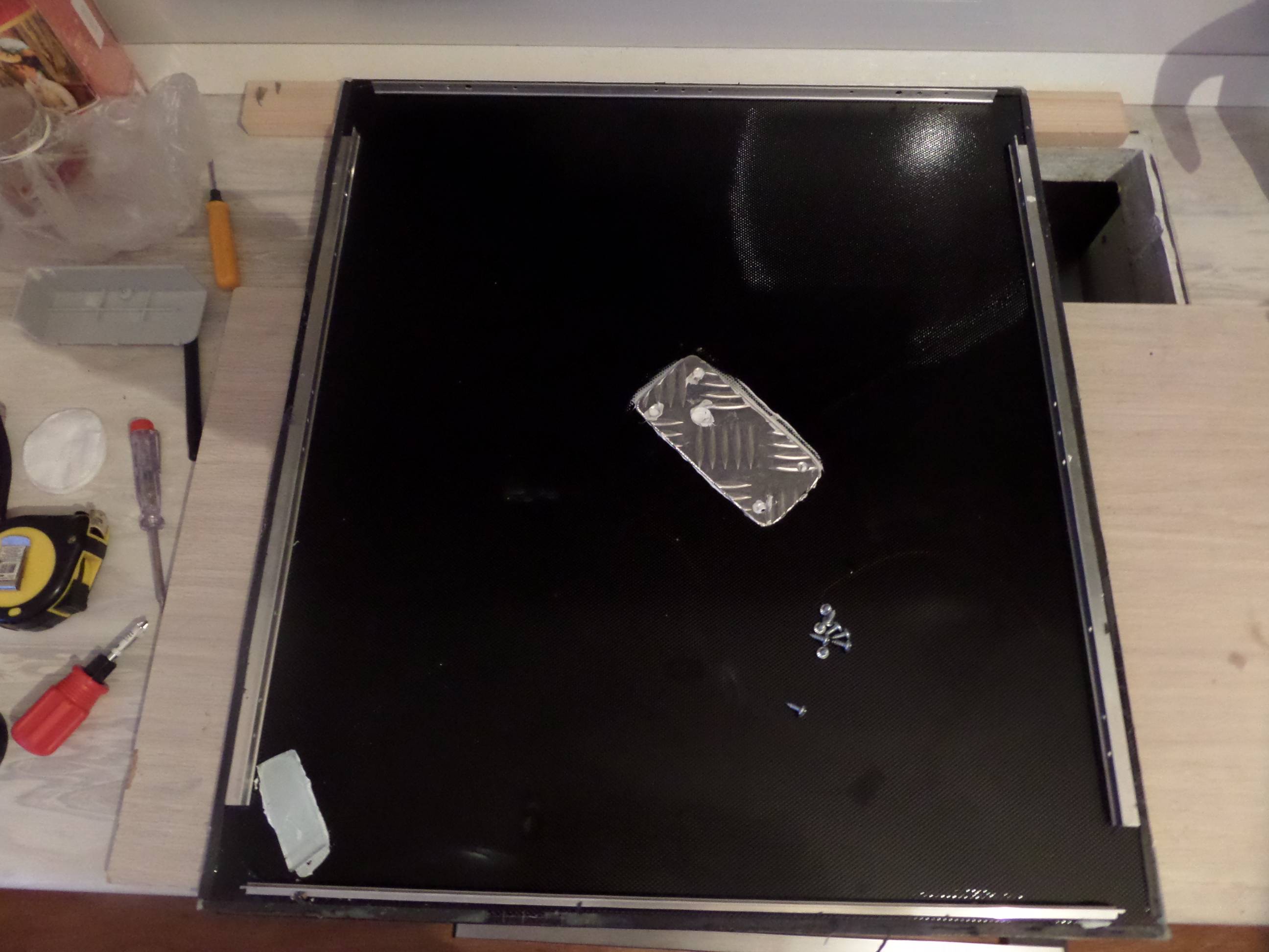

01.03.2020 в 02:13:20
16.02.20 склеил стекло по рецепту топикстартера. Плита заработала, вот уже две недели работает. Посередине немагнитная дюралька на силиконе, в углу стекло на силиконе.
