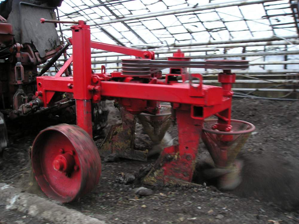

Саныч53 написал:
AVSh, да, это. Нарядно пашет. Потом фрезой пройтись...
Саныч53, это разве пахота? Может это что-то другое?
Марош, доброго вечера Вам! Я ни разу не аграрий, в терминологии не силен. Исходил из того, что если это плуг, то он пашет. И если это не пахота, а, скажем, дискование или лущение или какой-либо еще метод обработки земли, то от другого названия результат-то хуже не становится? Марош, если мои дилетантские выражения режут Вам слух, то поправляйте, буду с благодарностью принимать науку и исправляться.
КМЗ-012ч 2004 г.в. 5+1
Саныч53 написал:
{{post:5952647,, а, скажем, дискование или лущение
mastera, спасибо, но все равно нарядно!
Регистрация: 04.03.2013 Барановичи Сообщений: 10467
Саныч53 написал:
Саныч53, никакой тут "нарядности" нет. Видно, что земля влажная, диски лезут в нее хорошо. Ставят эти диски какие-то груды и если это поле день-два без дальнейшей обработки полежит, то эти "кирпичи" ничем уже не разобьешь. И это не целина и не пастбище. А если и пастбище, то предварительно за месяц это поле обработали гербицидом, потому что почти не видно корневой системы. Мелкие корни почти все отмерли и распались. Такую обработку дисками делают для того, что бы подготовить поле для пахоты плугом.
Марош, на вкус и цвет все фломастеры разные. Я же не утверждаю, что эта процедура является финишной, фрезой пройтись-проехаться изначально планировалось. А запустить и засушить любую земельку по разгильдяйству можно.

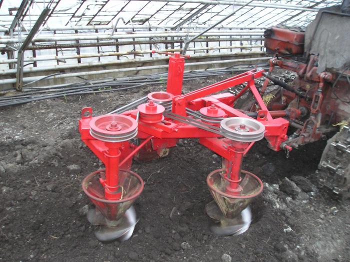

Лёд тронулся, господа присяжные заседатели! В завалах нашелся редуктор переднего моста автомобиля Датсун Кинг Кэб 1984 года в 722 кузове, пара 39/8, передатка 4,875. Длина чулка примерно 350мм. В выходные попробую что-нибудь прикинуть...
Идиотский вопрос - если блокируем выход на одну полуось из дифференциала, передаточное ведь не меняется? В Ютюбе насмотрелся роликов про косилки из жигулевых мостов, там мужики как-то мимоходом толковали об изменении в два раза передаточного при блокировки одной из полуосей, но у них момент подавался на полуось, а рабочий орган приводился во вращение от хвостовика редуктора. Разговор был о том, что рабочий вал вращается в два раза быстрее ВОМа... Передатка жигулевого моста в районе 1/4, соответственно и валы должны вращаться один быстрее другого в четыре раза. Весь мозг сломал, лысина дыбом встала, но не догоняю, хоть ты тресни! Мужики, растолкуйте, направьте на путь истинный, пока не свихнулся!

Докладаю - хвастаюсь: Редуктор на столе, один выход на полуось застопорен, крутим хвостовик и считаем обороты, на 22 полных оборота хвостовика имеем 9 оборотов свободного фланца полуоси, т.е. получаем передаточку 2,44 (погрешность на метод), теоретически чуть меньше - половина от 4,875. Продолжаю хвастаться - редуктор имеет Г-образную форму, при этом вертикальная нога буквы является осью сателлитов, а горизонтальная - осью хвостовика. Фланцы полуосей - диаметр 125мм, имеют по 6 отверстий М8, расстояние по габариту фланцев - 570мм, расстояния от оси хвостовика до наружных торцов фланцев - 110мм и 460мм. Фланец хвостовика - диаметр 100мм, 4 отверстия д10, расстояние от фланца до оси сателлитов - 280мм, габаритный размер по оси хвостовика - 430мм. Продолжаю продолжать хвастаться - ни какого-либо шата и люфтов, никаких заеданий и подкусываний, вращение туговато за счет загустевшей смазки, но ровное. Тяжеленький, порядка 20кг. Я его уже люблю!
Есть мысль о том, как уберечь механику плуга от повреждений/разрушений в результате возможного удара о затаившийся в глубине камень. Свободный, нерабочий выход на полуось не блокируем, а комплектуем тормозным барабаном, любым, каким - "по барабану" и тормозным щитом с колодками. Регулируем величину прижима колодок до момента проворачивания тормозного барабана. При работе колодки блокируют нерабочий выход с редуктора, при попадании рабочего органа на что-либо серьезное под землей типа ломика или каменюки дифференциал перераспределяет момент, тормозной барабан проскальзывает и ничего не ломается... "Складно звонишь, фраерок" (место встречи изменить нельзя). Какое будет мнение коллективного разума?
