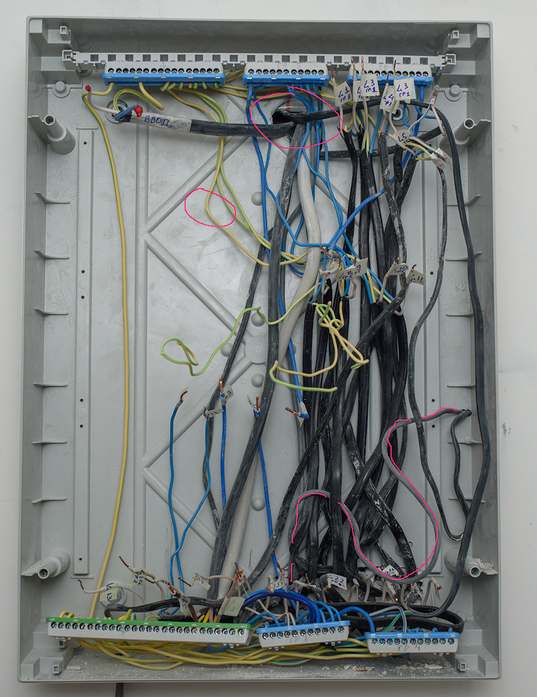

Хочу пересобрать щит преимущественно из-за пыли, ну и поправить мелкие косячки. Плюс за счёт того, что потратил много времени на мастерсити, когда обдумывал схему, хочется большей эстетики в щитке. Интересно закрепить полученные знания, получить опыт ))

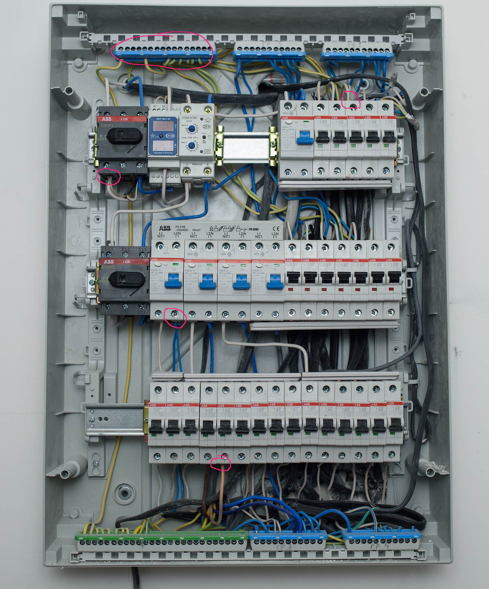

Утверждённая схема была следующей:
Однако когда собрали щиток и я начал проверять, то реальность оказалась отличной от ожидаемой. Какие-то линии провели иначе (вместо двух розеточных линий на кухне оказалась одна - автомат лишний), какие-то забыли (звонок), поэтому доделывали после и коммутировали в щитке. Не со всем мне удалось разобраться.
здесь под одним УЗО на 10 мА всего два автомата. Можно оставить синие нули без отдельных клеммников (как и сделано), а просто посадить их под разные отверстия снизу автомата? (В проф серии ABB два отверстия.) Сейчас они были под одним зажимом: 1,5 и 2,5 квадрата.
Здесь такие вопросы:
чуть выше середины PE-проводник, повреждена изоляция (обвёл кружком место). Что делать? Обрезать, больше расшить кабель и соединить к клемнику, до которого дотянется?
сверху дырка, из которой торчат кабели. Там ещё виднеется коробка от модульки Так вот, оттуда - дует! Это стена гипсолитовая, далее воздушный зазор, а после - такая же стена соседей. Ещё до монтажа щитка заметил, что строители бросили некоторые кабели просто в этом воздушном пространстве. Просил исправить, убрав в штробу, но по факту - сделано это не было. Что делать? Чем можно закрыть эту дырку, чтоб не дуло хотя бы? Герметиком?
есть ещё кабель, который заходит в щит, а потом без каких-либо разрывов уходит в стену ))) Ничего не делать с ним, просто аккуратнее проложить?

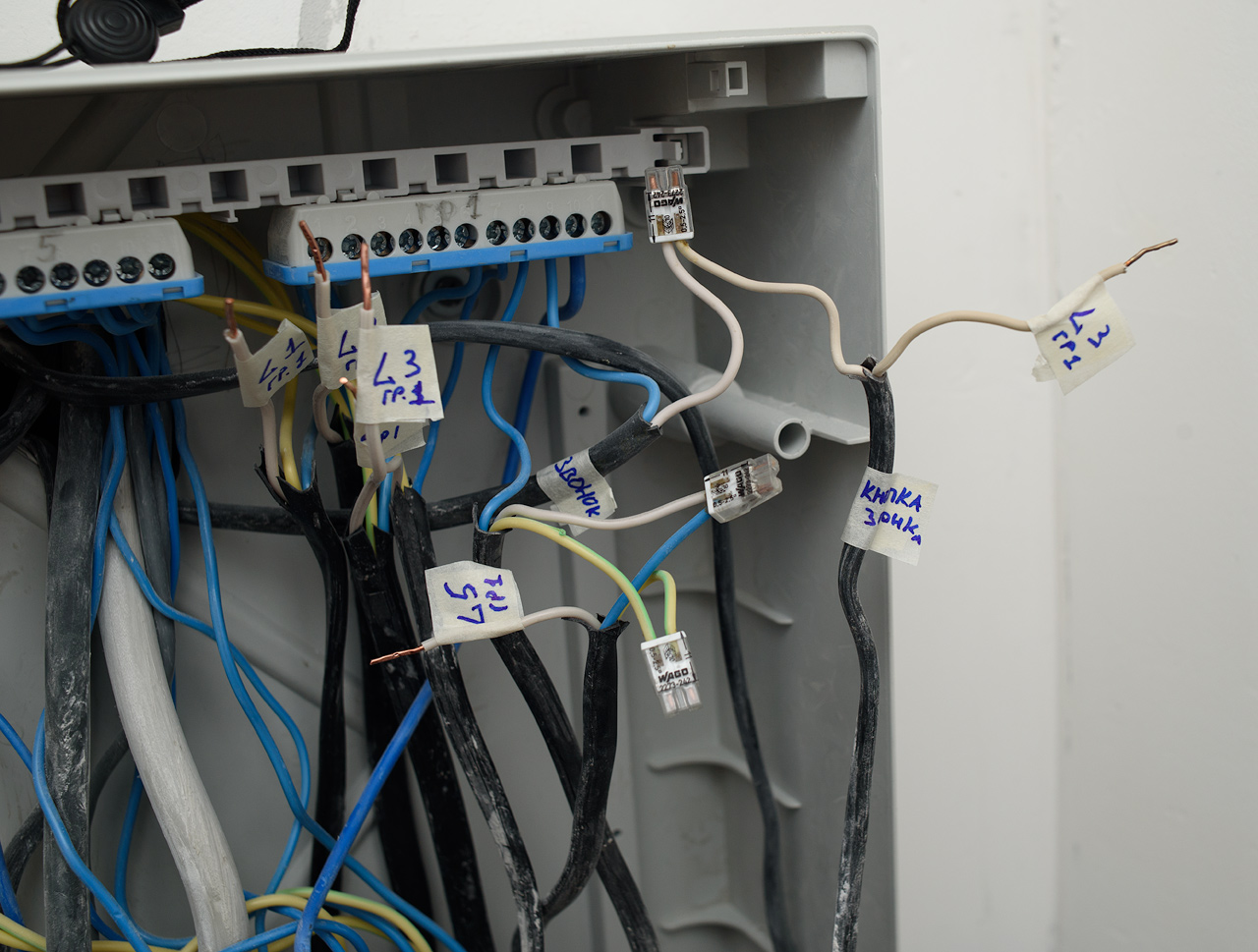

Вот на последней фотографии:
L5 - это свет коридора с проходным выключателем, светильника два, включаются одновременно. Почему-то в щиток зашли два кабеля, странно соединённые ваговскими клеммниками: фаза и ноль соединены у разных кабелей. Это нормально и это можно оставить?
L3 - тут два кабеля были посажены на один автомат (хоть под разные клеммы). Один кабель на 2,5 квадрата, другой на полтора (звонок). По идее, это должна была быть линия для домофона/телефона/роутера и звонка. Вот звонок забыли и вели после. Что с этим делать? Посадить звонок на линию со светом коридора, чтоб линия защищалась автоматом на 10А?
Можно ли оставлять эти ваги или лучше заменить? (Пресс-клещи уже приобретены.)
Я бы сделал для стиралки - свое УЗО (или диф) и для посудомойки - свое УЗО (или диф).
На отключаемые линии поставьте коммутационный аппарат, который бы отличался от других. Например, SD200. Удобнее будет отключать, не ошибетесь.
А вот по переделкам сложнее. Для этого вам лучше мастера вызвать, чтобы на месте разобрался.
Каким автоматом эти линии будут защищены?

По схеме неплохо. С номиналами сами разберетесь?
Спасибо! Так уже - на схеме расположение модульки в щитке (вторая по счёту картинка) подписаны все номиналы.
У меня стиралка сидит под УЗО F202 A-16/0.01. В этой группе два автомата: B10 на стиралку и B6 на свет в санузлах. Посудомойка (отдельная линия) посажена с другими потребителями под УЗО группы 5: F202 A-40/0.03.
По автомату SD202/40 сам думал - да и домашним его скорее всего проще будет отключать. Тут как раз так вышло, что мне в этажный щиток электрики вместо OT63F3 купили OT40F3 - типа тоже пойдёт (исходили из номинала). Но когда я попробовал его включить или отключить - мне не понравилось. Очень тяжело это было сделать из-за очень маленькой ручки. OT63F3 намного проще включается и выключается. Поэтому есть мысли один из OT63F3, стоящих в квартирном, поставить в этажный вместо OT40F3, а в квартирный докупить именно SD202/40.

Это как раз УЗО группы 2. Это УЗО на 16А/0,01А, тип А. Под ним две линии: стиралка под защитой автомата B10 и свет санузлов под защитой автомата B6. Можно обойтись без отдельного клеммника и просто в разные дырки УЗО, но под один зажим, подключить нулевые проводки?

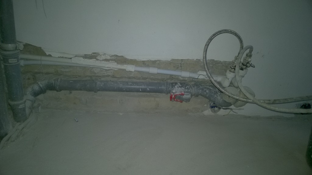

dokar написал:
Звиняйте, но сантех фото показывают не малый джамшутинг и бред . Обратный управляемый клапан наку-а ?
У нас раньше была проблема, что при сливе стиралки где-то на этажах сверху (это кухонный тонкий стояк и у большинства стиралка всё же в ванной стоит - там крупный стояк), из мойки на кухне начинала пузыриться пена, а иногда и подниматься вода. Поэтому мы попросили поставить обратный клапан.
Извиняться не стоит. Мне сейчас любая критика на пользу, т.к. понимаю, что к прежним электрикам и сантехникам обращаться более не буду.

Возвращусь к выложенной ранее фотографии:
Здесь логика в соединениях линии L5 нормальная? По идее, это линия света (два одновременно работающих светильника) с проходным выключателем. Просто тут соединяются белый и синие провода разных кабелей, что и смутило. Такое соединение обусловлено проходным выключателем?
И про две линии L3. Правильно понимаю, что звонок (линия в полтора квадрата), который сейчас сидел на одном автомате (B16) вместе с линией 2,5 квадрата (роутер, телефон, домофон), стоит посадить на автомат к свету коридора (B10)? Соответственно, под разные дырки автомата, под один зажим? (У проф. серии ABB отдельная дырка под гребёнку, отдельная под провод, но зажим один.)
Gepard,
По линии L5 решение действительно похоже для проходных выключателей. Вопрос только почему эта коммутация сделана в щите.
По линии L3. Да, надо перенести с ВА16А на ВА10А

MaSeVi написал: Gepard, Посмотрел ещё раз L5. Что-то непонятное вообще. Для проходного в этом случае должна стоять не клемма, а переключатель да вне щита.
Скорее всего, проходные и светильники недалеко от щита. Оба кабеля завели в щит, чтобы не расключаться в подрозетнике (забыли/не захотели/не было технологической возможности поставить глубокий и т. п.). Иногда такое решение оправдано. Один - от проходных, второй - на светильники. РЕ не дотягиваются до шины, соединили двойной вагой, да так и оставили. Строители часто любят оставлять хвосты РЕ, не подключая их к шине и не любят маркировать синий, по которому подается фаза после проходных.
Ваги, винтовые, опрессовка, скрутки и т. п. в щите - не лучшее решение (ИМХО). Несколько штук дешевых проходных Клемсан 2,5 или 4 решат проблему соединений.

MaSeVi, доброго времени. Вот схема. Преимущества - два кабеля в один подрозетник, минимум соединений в подрозетнике.
Недостатки - тащим в щит два кабеля, расключение в щите.

Конечно, ПуГВ берите и наконечники НШВИ.
Gepard написал:
Стоит покупать баллончики со сжатым воздухом, чтоб ещё и продуть модульку?
А насколько она пыльная? И как долго подвергалась воздействию пыли? В идеале - ее менять надо.
Gepard написал:
Гребёнки перемещу назад, а провода выведу вперёд - так и нагляднее, и гребёнка не пережимает провод.
Для автоматов серии S предназначена гребенка PS. Просто для справки.

alx220 написал:
Да, такую и покупал.
Только при перемонтаже разверну её в другую сторону )

Gepard написал:
Полезно ли будет ещё на всякий случай продуть автоматы баллончиками со сжатым воздухом?
Зачем покупать баллончики? Отдать кому из знакомых - в Стали много предприятий, где есть сжатый воздух. Там и продуть хорошенько. Протереть обезжиривателем (не растворителем!).
Раму устанавливают после завершения всех грязных и пыльных работ. Тогда же выполняют разделку кабелей и подключения в щите.
Разводку, ИМХО, лучше выполнить десяткой ПУгВ. Технологически - никаких проблем, оболочка удобная.
Установить 1п шины правильно.
Рубильник отключаемых линий заменил бы на 2р ВН. Нормальную ручку установить вряд ли получится, а с той, что есть, отключать очень неудобно.
Узел ввода, пример исполнения. Зачем пропускать нейтраль через УЗМ? Достаточно подать ее на зажим УЗМ
проводом 4 или 6 кв. мм.
В данном случае вполне можно обойтись без распределителей.
Да, питание ВАР подключается до УЗМ.
на любом СТО за цену подкачать спущенное колесо - можно продуть раму щита с автоматами. Я так комп ношу продувать))Те рабочие даже и не удивляются уже, я так подозреваю что народ много чего носит продувать))
alx220 написал:
Чтобы все было правильно, здесь почитайте.
Как раз многое почерпнул на этом блоге. Мне строители (электрик) подключили гребёнку "наоборот", прям как - то есть наружу, а не внутрь щитка. Из-за этого гребёнка и кабели, подводящие питание на неё, мешали друг другу. Буду пересобирать - разверну, ничего друг другу не будет мешать.
Про рубильники OT и про отсутствие необходимости дублировать в квартирном щитке этажный вводной автомат - прочитал там же. Для того, чтоб никто ничего не перепутал - сделаю обозначения, всё подпишу в щитке. Но заменить рубильник отключаемых на ВН SD202/40 - захотелось. Его и щёлкать проще.
Stanislaw34 написал:
Спасибо, Станислав! К сожалению, знакомых на производстве нет. Были мысли притащить компрессор для накачки шин, но у меня он слабенький, 30 литров. Думаю, вариант, озвученный Energon - самый простой. Скорее всего им и воспользуюсь. Но сначала обычным пылесосом пройдусь. Растворитель тоже приобрету.
Про порядок работ - оговаривал это со строителями, доверился. Но когда пришёл принимать работы - ахнул (

Gepard написал:
Хм, первый раз такое вижу. Перечитаю описание УЗМ-ки. Тогда можно на входе в УЗМ на клемму N посадить НШВИ(2), от которого один провод пойдёт на ноль ВН отключаемых линий, а второй - на ноль входа УЗО неотключаемых линий, верно? И плюс сюда же подсунуть мелкий отвод 0,75-1,5 для питания ВАР?
От вводного рубильника с помощью НШВИ2 подать N на УЗО неотключаемых и рубильник отключаемых линий. N УЗО отключаемых: отсюда взять 6 или 4 кв. мм. на N УЗМ. А с N УЗМ подать 1,5 кв. мм на ВАР. Т. е. N мелких нагрузок (УЗМ и ВАР) подключить шлейфом.

Gepard написал:
закупаться думаю прям в ЭлектроМастере на Николаева - там же вся мелочёвка должна быть, да?
Фазу с рубильника ввода подать на УЗМ, а с нижнего левого зажима УЗМ с помощью НШВИ2 подать на УЗО неотключаемых и рубильник отключаемых линий. А на ВАР подать фазу с верхнего зажима УЗМ, 1,5 кв. мм.
Подсунуть 1,5 под фланец наконечника 10 кв. мм, если будете использовать новую дмитровскую десятку, вряд ли получится. Понадобится НШВИ-2 на 6 кв. мм. Тут лучше самому на практике попробовать, тогда многое станет понятно.
Сегодня, наконец, снова добрался до квартиры. Демонтировал все шинки, распутал провода. Были мысли вовсе снять щиток, чтоб проще было замазать щели, из которых дует.
Собственно, появившиеся вопросы:
Щиток снять не могу, т.к. через его заднюю стенку безразрывно проходят три Ethernet кабеля. Резать, а потом коммутировать в щитке? Или же ничего не делать, а запенивать дырки через заднюю часть щитка? Также были мысли - вдруг получилось бы утопить щиток чуть вглубь стены? Не знаю, как ответить на этот вопрос.
Обнаружился... лишний вывод кабеля в щитке. То есть он уходит из щитка и где-то пропадает что ли Проверил, вдруг это "забытая" вторая линия розеток на кухне - но нет, прозвонка дала отрицательный результат. То есть вообще не понятно, куда брошен этот кабель. А ведь его всяко куда-то вели. Все линии ещё предстоит прозвонить, но в квартире неизвестных выводов не встречал, да и электрик уверял, что всё проверил. Что делать? В термоусадку этот вывод, если нигде второй конец не обнаружится?
Некоторые PE-проводники не были присоединены к PE-шинке. Это от света. Там, где PE проводник не играет иную роль (например, выключатели на несколько источников света) - я могу на шинку посадить эти проводники к остальным? Также заметил немало PE проводков, на которых сильно повреждена изоляция. Как понимаю - я могу их обрезать и посадить к любой ближайшей PE-шинке, да? (С учётом, что все PE-шинки будут соединены друг с другом.)
Некоторые проводки в шинках были очень сильно зажаты винтами - жилы расплющило. Это нормально? В смысле, когда буду собирать - можно тоже так сильно зажимать? Когда разгладил одну из таких жил (при распутывании кабелей), то почувствовал, что ещё одно движение - и жила переломится. Стал бояться гнуть медь.

Gepard написал:
Лучше ничего не делать. Либо ломать корпус щита и новый покупать, уже для скрытой установки.
Gepard написал:

Gepard написал:
Какого сечения кабель? Он не из этажного щитка приходит? Если точно нет, то да, заизолируйте и оставьте. Не отрезайте его, вдруг где-то что-то работать не будет.
Gepard написал:
Как это не играет? А как РЕ в светильник приходит? Или не приходит? У вас все распайки в щите, что ли?
Gepard написал:
Странно все это... Вам бы кабели проверить.
Gepard написал:
Откусите пережатые концы жил (но НЕ сами жилы). Для каждого зажима у уважающих себя производителей указан момент затяжки. Но для его соблюдения нужна динамометрическая отвертка.

alx220 написал:
Тогда забиваю и запениваю огнестойкой пеной, как предлагали выше.

alx220 написал:
Кабель скорее всего 3x2.5. Сегодня планирую прозвонить все линии, чтоб вся реальная логика разводки стала понятной. Прозвонить, подписать, на плане пометить. По этому неизвестному кабелю - а не может ли мне помочь устройство вроде Mastech MS6812 (недорогой трассоискатель) или аналог какой? Чтоб подать сигнал на конце в щитке, а потом ползать по квартире и искать, куда идёт этот кабель? Да и вообще, устройство для поиска заложенных кабелей пригодилось бы, если есть недорогое, т.к. знаю, что где-то строители вели линии не под прямым углом или не прямо над блоком розеток ( А где-то и горизонтально, возможно.

Gepard написал:
strider1978 написал:
Обычно так бывает с дверным звонком.
Не, дверной звонок - отдельный кабель есть. Причём бросали в самом конце, когда я обнаружил, что его не хватает, хотя по плану должен быть. Докидывали. Причём докинули двухпроводный кабель ) На одной из фотографий как раз помечал и показывал соединения вагой:
Gepard написал:
Хорошая мысль. Не чтоб дырки запенить, а чтоб распределить кабели получше на входе в щиток - верхние повыше, нижние пониже и рапределить их в линию. Эта процедура немного увеличит доступную длину.
Интернет кабели убрать НАХРЕН из щита - не место им там по многим соображениям - и повредить можно и помехи.
Прорезать заднюю стенку щита - прорезь никак на повредит корпусу.
Если удастся заглубить щит в стену - еще лучше.
Если уж взялись перебирать - делайте сейчас все что можно сделать....
Gepard написал:
Пожет искатель скрытой проводки с генератором. Я пользуюсь MS6818. В тяжелых случаях Джамшутинга, аналогичных вашему сильно выручает.
Еще - Ваши рабочие могли проложить трассы как бык поссал. Когда будете заниматься вешанием полочек - вспомните их теплыми словами. Я бы нашел все трассы сейчас.
Еще - могли замуровать соединения - ну типа не хватило длины и нарастили. На обьектах "все под ключ за три рубля" такое встречаю частенько. Хорошо бы в этом случае тоже знать трассу.

Gepard написал:
Мне выше было предложено изолентой замотать такое место, но вчера увидел, что таких мест больше одного. Думаю, вернее обрезать и поставить ближе PE-шинку.
не обрезайте, просто заизолируйте, можно термоусадкой ЖЗ.

Gepard написал:
. Однако оглядывая розетки кухни, понял, что под посудомойку и холодильник, а также духовку - розетки проложили фактически у пола. (Для холодильника прям под трубой канализации )
посудомойка - роз не должна быть сзади ПММ, сбоку -да, центр - посередине цоколя - 6см от пола, если цоколь 12 см
холодильник - позади холодильника или сбоку, или 10см над холодильником. Под трубой канализации - переделать обязательно.
Под духовку у пола = ОК.
По фото кухни - запирающий/обратный клапан установлен неправильно (работать обратный не будет, и запирать через время тоже - может засориться) - ручка должна быть сверху!!!
Про кучу соединений на ПП трубе - молчу. Могли и заплавить сечение кривыми руками

BV написал:
Это тоже из соображений здравого смысла или нормировано? Этот вариант у себя я тоже рассмативаю
PS Почему спрашиваю: у меня сейчас одна розетка стоит менее чем в полметра от газовой трубы. Приходил Мосгаз и сказал убрать ее нафиг. Кабы знал раньше - спланировал бы все по-другому.

p.s.: понравилось, как соседям в этажном подключили автомат Legrand на 25А - запас вводного кабеля приличный. Хотя фаза и ноль - оба провода в белой изоляции. Ну и номинал поставили 25А... тут, как понимаю, кто 32А ставит, кто 25А по номиналу старых пакетников.
BV написал:
А есть раза в два дешевле что-то? Ну или Mastech MS6812 - совсем не катит? Вообще, конечно, пригодится возможность поиска проводки. Как под напряжением, так и без, но с подачей сигнала. Не знаю, это разные приборы должны быть? Поищу ветки по выбору таких устройств.
В принципе, большая часть трасс известна. Мне послали фотографии проводки + сам что-то успевал фотографировать. Но какие-то места оказались под вопросом + вот этот непонятный "лишний" кабель. Хотя в любом случае, фотографии без размеров - это всё равно условность и желательно иметь возможность с точностью плюс/минус пара сантиметров определить, где можно сверлить, а где не стоит )
BV написал:
Назначение PE может быть нарушено только от двухклавишных, выключателей до светильника или где проходные. В щите все ЖЗ должны быть все PE.
Спасибо! В принципе, да... ведь до выключателя идёт три провода. Это потом начинаются чудеса разводки. Тогда все PE-проводники буду сажать на соответствующие шинки.
Мне кажется, ревизия всей электрики может обойтись в кругленькую сумму ) А мы сейчас почти на мели после чернового ремонта ( На чистовой не хватает. Поэтому прозвоню сам все линии, чтоб понять целостность и логику разводки. Так я в течение ремонта старался следить и никаких скруток не видел. Линий много и все велись в своих гофрах к местам назначения. Хотя по гофрам ходили и какие-то расхерачили, но кабели в них были живые (когда проверял визуально).
И вот сегодня разобрался с проходным выключателем в коридоре и узнал, что одно скрытое соединение - есть. Ранее выкладывал фото про непонятное мне соединение линии L5:
Так вот что оказалось:
каждый из 3x1.5 идёт от двух проходных выключателей в щиток!
из одного проходного выключателя на нагрузку (два светильника) уходит тоже 3x1.5
однако выводы на оба светильника - кабель 2x1.5
То есть где-то в стене 3x1.5 соединяется с парой 2x1.5 Но прозваниваются нормально.
BV написал:
Этот как раз розетка холодильника - сразу справа от него. (Холодильник ставим на место старой мойки, а мойку на полметра вправо сдвигаем.) Да, сделаю соединение опрессовкой и куда-нибудь перенесу. Потом в этот подрозетник какую-то заглушку просто поставить?
Для ПММ и измельчителя - розетки запланировал левее корпуса ПММ, по сути - в самом низу модуля под мойку. Рядом с фильтрами типа осмоса... Только розетки вышли вообще у пола, т.е. под цоколем. Наверное, для доступа придётся делать вырез в задней стенке гарнитура )
По обратному клапану и соединениям - грустно. Но предполагал, что какие-то узлы придётся переделывать. Но это следующий этап, да и сантехника адекватного пока не нашёл ( Сам в сантехнике разбираюсь ещё меньше, чем теперь в электрике
BV написал:
С аудио, тем более аудиофильским совмещать не надо - возможны помехи, фон, или щелчки.
Думал о том, чтоб аудио выделить вообще как-то отдельно и брутально. Но потом прикинул, сколько у меня соединений параллельных, последовательных - столько контактов добавилось (рубильники, УЗО, УЗМ...), что уже не думаю, что кондеи как-то могут усугубить ситуацию, находясь под одним УЗО с линиями аудио )
p.s.: я сегодня герой ) Сделал временное питание в квартире: нашёл остатки вводного 3x6 (метров 5) - этот кабель стал "удлинителем", пару старых wago 222 и розетку legrand. Навесил на вводной кабель автомат на 16A и подцепил потом импровизированный удлинитель. Смог запитать пылесос. Какой же у меня был восторг, когда после подачи питания - с первого раза всё заработало ) Я первый раз что-то сделал по электрике и оно работает Ну и пропылесосил всю модульку. Когда увидел, что пылесос крепко держит за торец пару автоматов одновременно, то продувать после уже не стал. Только пылесосил со всех сторон. Осталось обезжиривателем протереть и можно собирать щиток обратно. Все контакты визуально осмотрел - пыли там не увидел. Видимо, преимущественно на корпуса попадала, а контактны были "защищены" подключенными кабелями. Ну а мелочь добрал пылесос.
Gepard написал:
Второй - телефон + подъездный аудиодомофон (на них мне пробросили один кабель, нужно разные жилы использовать).
ох, уж эти экономисты - я б разделил.
И вообще - сделать слаботочный щит, и туда бросить от этажного слаботочного пустую гофру с протяжкой. Через некоторое время спасибо скажете, если сделаете
Gepard написал:
Их тоже лучше переместить повыше, чтоб не маячали в щитке?
помехи уж ладно, порвут или сгорят от старых вертушек-галетников
Gepard написал:
(мои тут OT40F3 и автомат ABB SH на 32А)
а рядом никак не поставить, чтоб без загадок и промаркировать номер квартиры
Gepard написал:
6818 в комплекте генератор + приемник.
Gepard написал:
Ну я ж обещал
Gepard написал:
Выше холодильника. Или .... моечный шкаф без задней стенки обычно - туда.
Gepard написал:
крышку на винтах. Но опрессовку спрятать в термоусадку клеевую от воды не дай бог.
Gepard написал:
перенести повыше в моечный модуль без задней стенки. Сделать накладные розетки IP 44, холодильник - тоже
Gepard написал:
под узо - еще ладно, на одной линии - хуже
