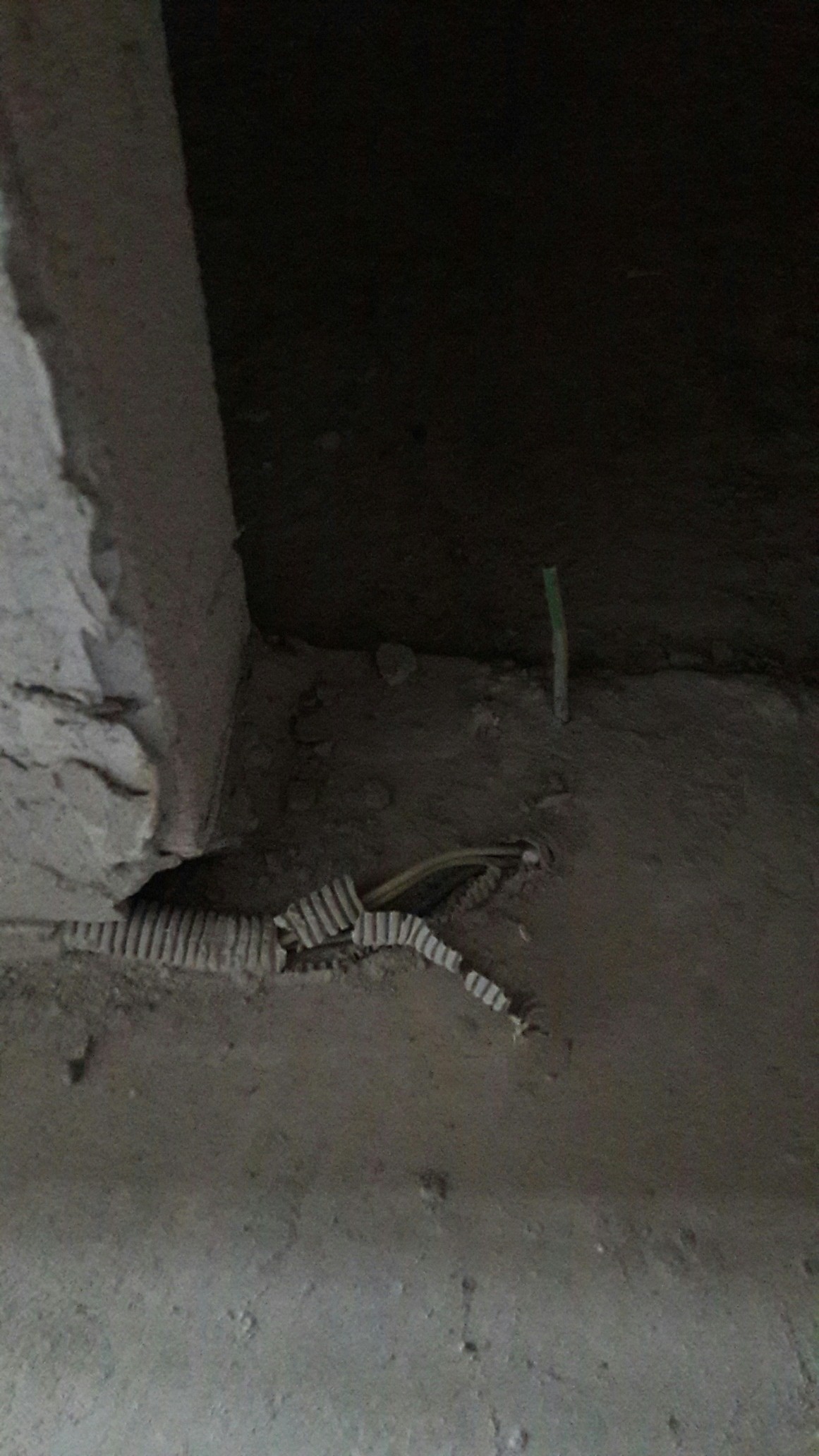

Добрый день , хотел бы создать тему с ремонтом электрики в однокомнатной новостройке от застройщика имею на данный момент :
1.Ввод в коридоре от застройщика (с 50 )
вроде не совсем все плохо .
  1. Щиток в квартире :
Тут начинаются проблемы - на один автомат (с 32) - кухонная плита , на другой - все розетки в квартире , на третий все освещение , четвертый - санузел .
  1. Проводка проложена в районе плинтуса по полу и с косяками :
Планируется переделать примерно такой план
Прокладывать планирую по потолку и есть возможность использовать проложенную проводку от застройщика( освещение ) ,но очень смущает вылезший провод в районе санузла .
Главной вопрос на данный момент - полностью ли переделывать ли возможно ,что то использовать от застройщика ( ввод в коридоре оставлю ) ? Или переделывать полностью щиток и разводку полностью ?
Спасибо за помощь , в дальнейщем планирую оформить вопрос по щитку и узо более информативно не на бумаге .

Щиток в квартире, придётся переделывать хотя бы потому, что в нём нет особо места. Разумеется это в случае, если вы не удовлетворитесь:
1) одним АВ на все розетки и одним на свет
2) Диф. защитой на 30 мА, вместо 10 мА для ванной
3) Диф. защитой на 100мА для плиты
Чтобы оценить пригодность использования имеющейся проводки, мало информации. Кабель всё же NYM? Или неожиданно ПВС затесался. (На оболочках кабеля должна быть маркировка). На свет тоже подъёмы от пола?
Проводку от строителей я бы проверил:
  • на сопротивление изоляции мегомметром
  • на предмет плохих соединений - измерением петли L-N и L-PE
и использовал бы.
Добавил новые линии, и переделал бы щит на побольше

А что там в гофре идет, и что торчит из пола? и что за странный проточник в санузле под С16 планируете?

VIVA, в щите от автоматов уходят жилы в белой изоляции, внешней изоляции не видно, подозреваю что это и есть жилы кабеля
Регистрация: 28.11.2007 Москва Сообщений: 1610
юра Т написал:
А я подозреваю, что в раздолбанной гофре на полу, автор продемонстрировал пример "штатной проводки" и там виднеется парочка (или троечка?) кабелей со светлой оболочкой.
Регистрация: 25.08.2006 Санкт-Петербург Сообщений: 13205
VIVA, нет, там три отдельных жилы, видимо на плиту, никогда не встречал чтобы в одной гофре несколько электрических кабелей прокладывали, они же не идут в одну точку, вот появится автор пусть и разъяснит
юра Т написал:
три отдельных жилы ... в одной гофре
Три однопроволочных жилы. Мсье знает толк в извращениях
В масштабе со стеной, похоже конечно на жилы, но чтобы их не в составе кабеля тянули сквозь гофру... Что-то сомневаюсь. И почему две отчётливо различимые на фото жилы (если это отдельные жилы) одного цвета? Диверсанты?
Nemez, автор, рассудите уже нас скорее! =)
