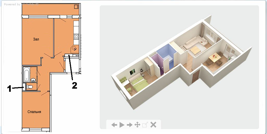

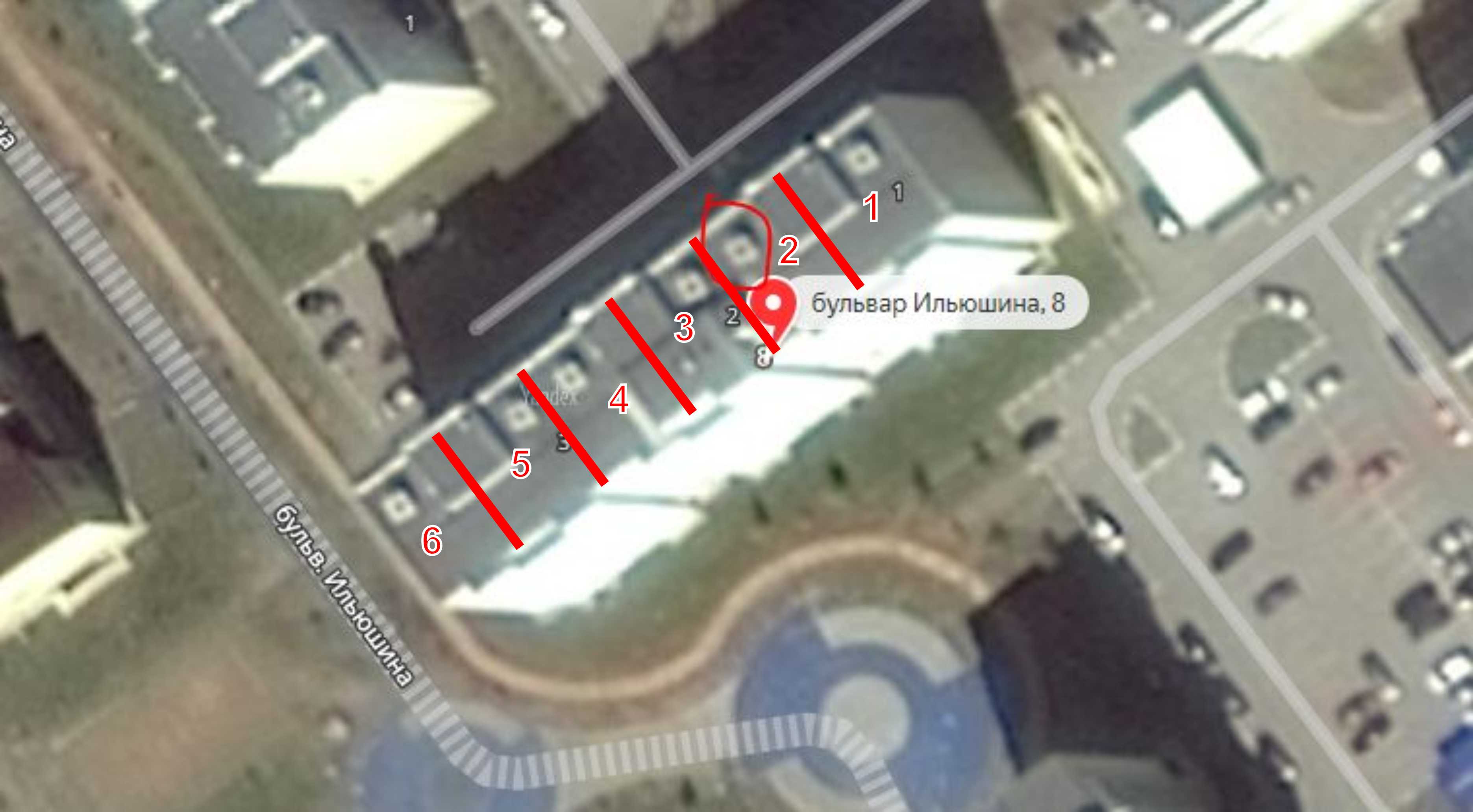

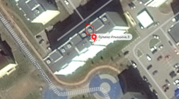

Всем доброго дня. Перечитал много информации по данному вопросу, в т.ч. и на Mastergrad. Но вопросов стало еще больше, чем ответов. Обращаюсь прежде всего в практикам в данной области, например, очень интересно мнение пользователя Trubo4ist. Вообщем, дано: Панельная новопостроенная девятиэтажка, вентиляция с теплым чердаком. Моя квартира - 2 комнатная на 7 этаже. Планировка квартиры на рисунке. Цифрами 1 и 2 помечены вентблоки санузла и кухни соответственно Окна зала и кухни выходят на балкон, балкон - на северо-запад, окна спальни - на юго-восток. Также пометил на картинках свою вытяжную шахту. По центру дома на крыше располагается котельная.
Суть проблемы: периодическая обратная тяга при открытом окне(окнах) в обоих вентблоках в зависимости от направления ветра. Развесил бумажки на вентканалы. Стал наблюдать. Например, сегодня с утра дул южный ветер, т.е в сторону окна спальни(окно приоткрыто чуть-чуть), при этом отличная тяга в обоих вентканалах, может быть даже избыточная. Если при этом открыть окно в зале или на кухне (они выходят на другую сторону дома) наблюдается периодическое опрокидывание обоих вентканалов (СКОЗНЯК???). И даже, если при этом закрыть окно в спальне, ситуация не меняется - тяга периодически опрокидывается. Чувствуется, как поток воздуха не задувает в окно, а через окно выдувает на улицу. Оставляю открытым только окно в спальне. Ближе к обеду ветер становится тише(практически его нет), тяга ослабевает в обоих вентканалах, но достаточно сильная и устойчивая. Открытие окна на кухне или в зале на направление тяги не влияет. Все отлично. Ближе к вечеру направление ветра меняется на западное(северо-западное) дует в сторону окон зала и кухни, и уже открытое окно спальни периодически начинает вызывать опрокидывание тяги в обоих вентканалах. При этом, закрыв окно в спальне и открыв на кухне - получаем отличную тягу. Такое впечатление, что со стороны дома, обратной направлению ветра создается разрежение, которое вытягивает воздух из вентканалов. При закрытых окнах обратной тяги нет(на окнах стоят клапана 5куб. м/ч), иногда вентканал санузла может перетягивать кухонный, но это уже проблема недостатка притока. Но дав его не с той стороны, получаем обратную тягу. Дом стоит на берегу волги, ветер дует практически всегда, в основном западный и северо-западный. Был с работником УК на чердаке, была открыта межсекционная дверь, хлопала при порывах ветра, закрыли. Ситуация не изменилась. Всего в данной секции 3 вентблока. Подскажите в чем может быть причина такой зависимости тяги от направления ветра и самое главное, как с этим бороться. Спасибо.

trubo4ist написал: две шахты на секцию, что категорически не соответствует рекомендациям авторов данной системы вентиляции.
  1. Я правильно понял, что под шахтами вы имеете ввиду вытяжные шахты на крыше? Если да, то на каждую секцию одна шахта. Всего в доме 6 секций, соответственно 6 шахт. Моя обозначена цифрой 2. На данную секцию выходят 2 вентблока по моему стояку и еще 1(или 2) вентблока по стояку однокомнатных квартир, не помню точно, но вроде там их тоже 2(на кухню и туалет отдельно). Соответственно, двери между двумя частями одной секции нет. Есть двери между секциями. Так вот, как писал выше, была как-то открыта дверь между 2 и 3 секциями. Слышно было, как при сильных порывах ветра хлопала. Ее по моей просьбе закрыли, думал, что проблема в этом, но нет. Сейчас двери между секциями закрыты.

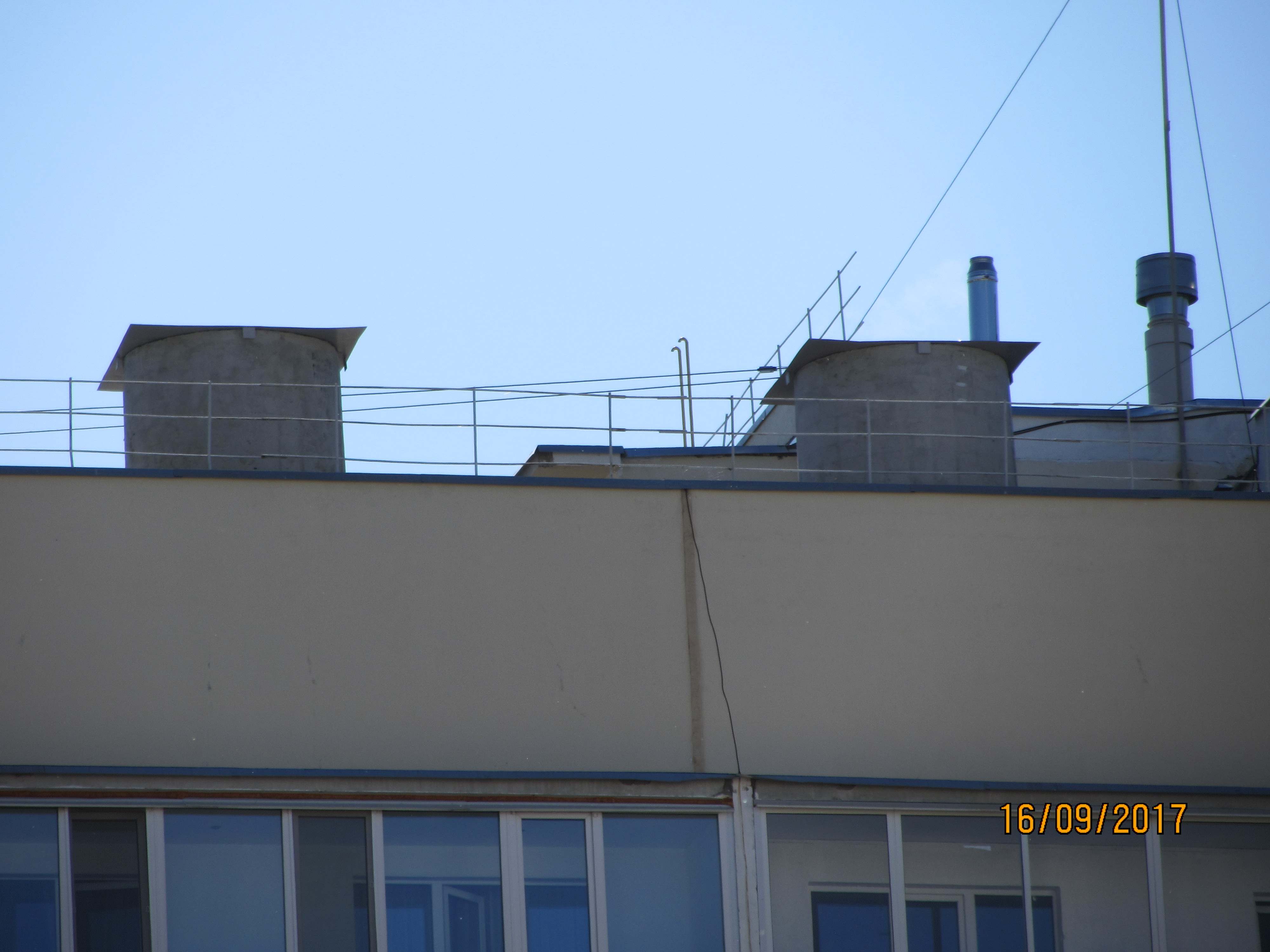

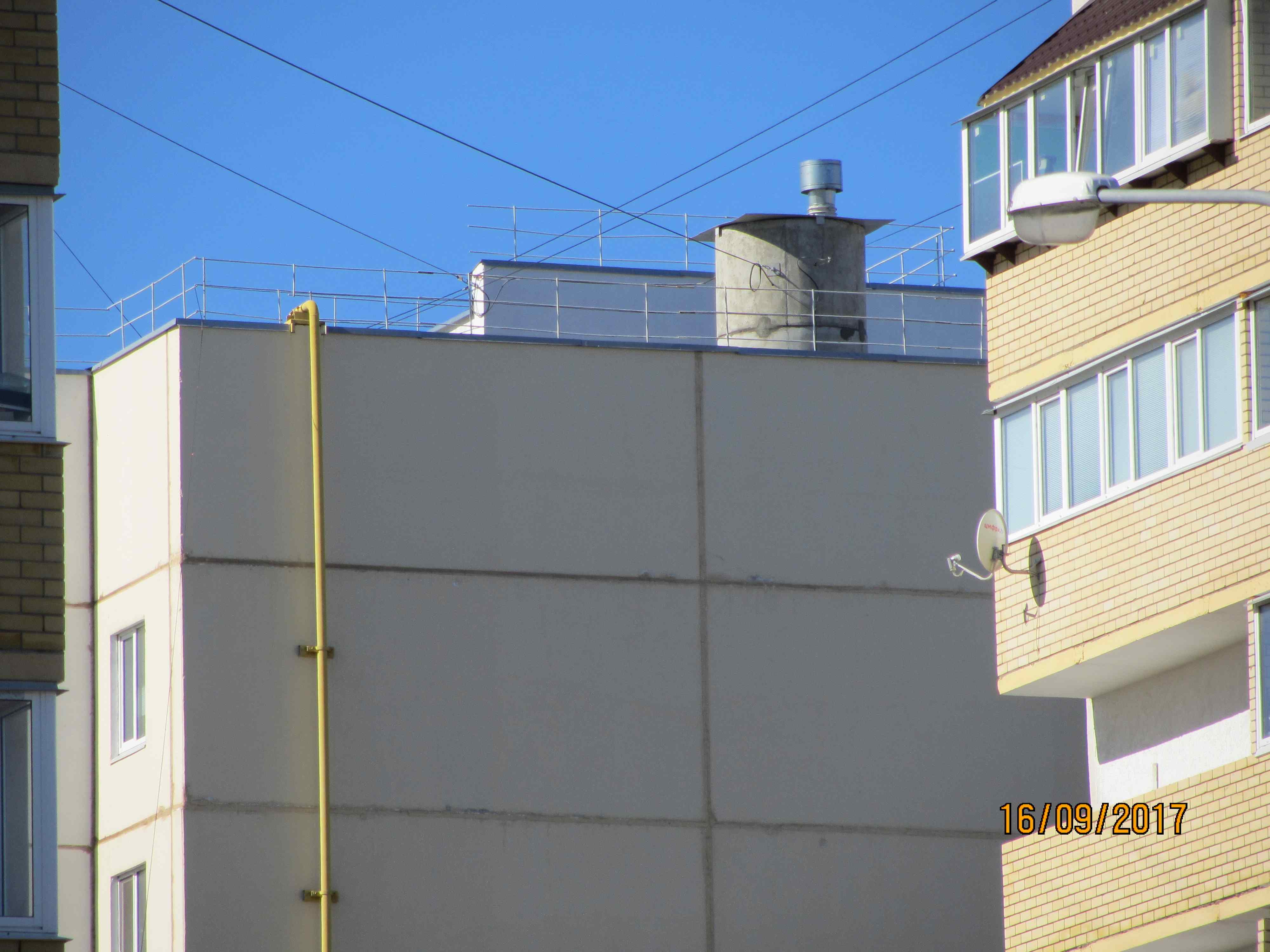

Посмотрел тут панорамы... На всех соседних домах стоят зонты, и стоят не правильно! Надеюсь, что на Ваш дом не поставили. По первым описаниям все указывало на зонты, но на фото их не было...
"Дотянулся" я до Вашего дома. Зонты есть, и стоят крайне низко. Но лучше увидеть Ваши фото.

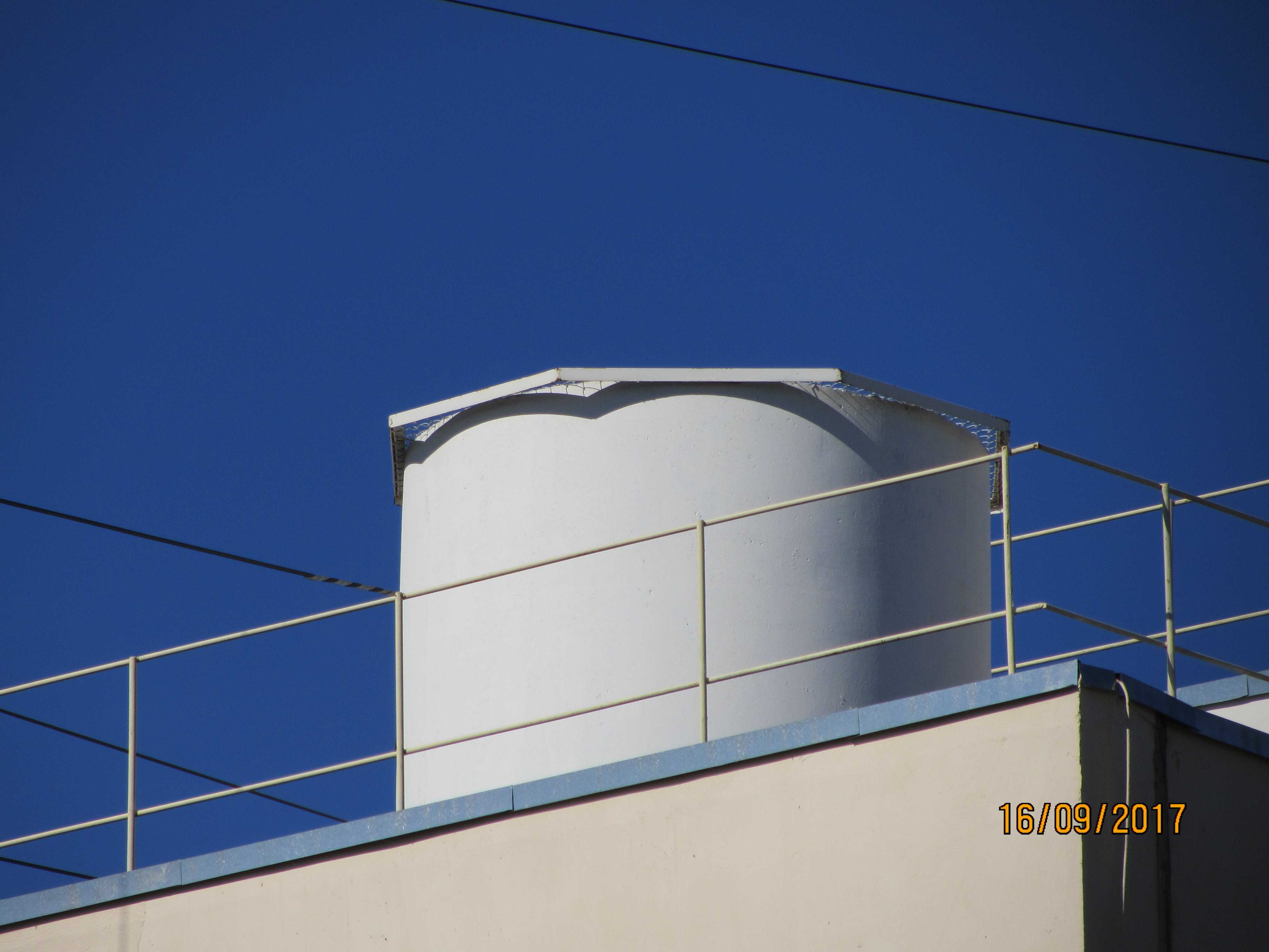

trubo4ist, Я думаю, что это не зонты. Вернее даже видел. Сверху на шахте решетка, не знаю, как это конструкция называется. Но это просто решетка. Если встать в поддон и посмотреть вверх, то видно небо в клеточку, причем довольно крупную.Лежит эта решетка непосредственно на шахте. Сделаю сегодня фото, чтоб не гадать. Фото с улицы подойдет?

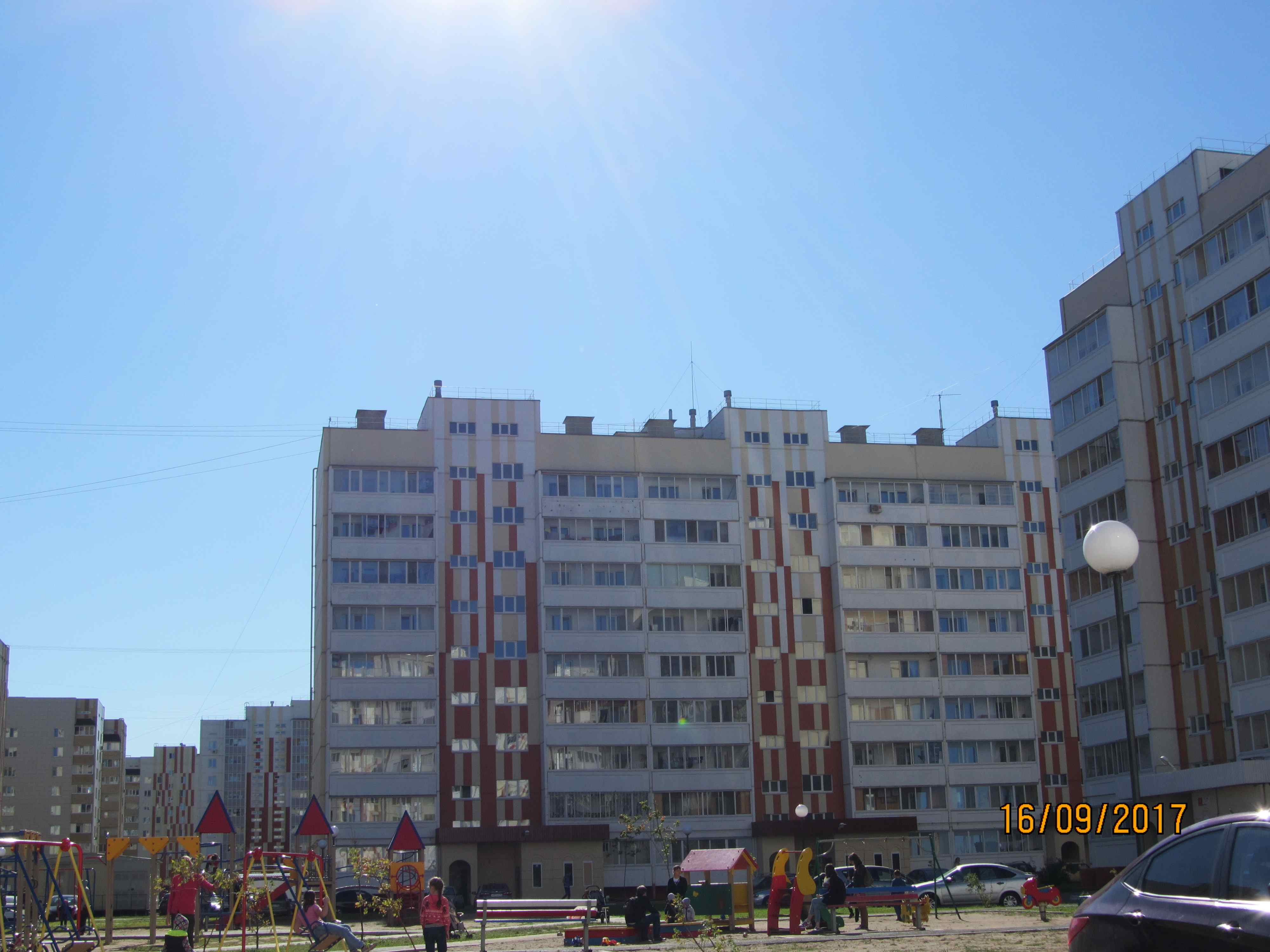

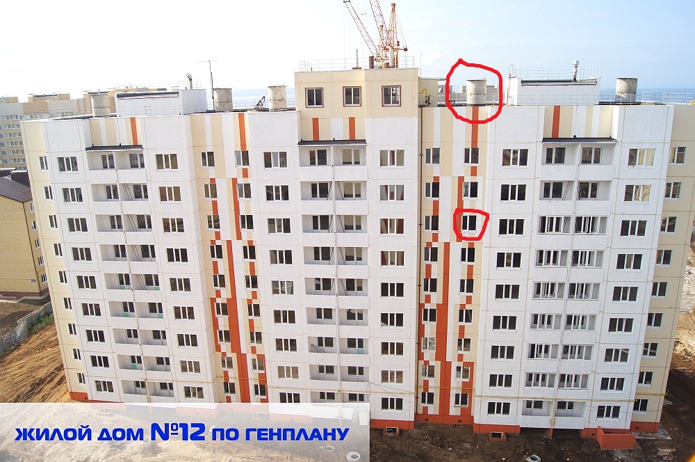

16.09.2017 в 10:50:04
trubo4ist, Фото с улицы, мой дом
Углы как-то вверх торчат у этих крышек.
Вот фото соседнего дома-близнеца, там эти крышки немного по-другому сделаны
