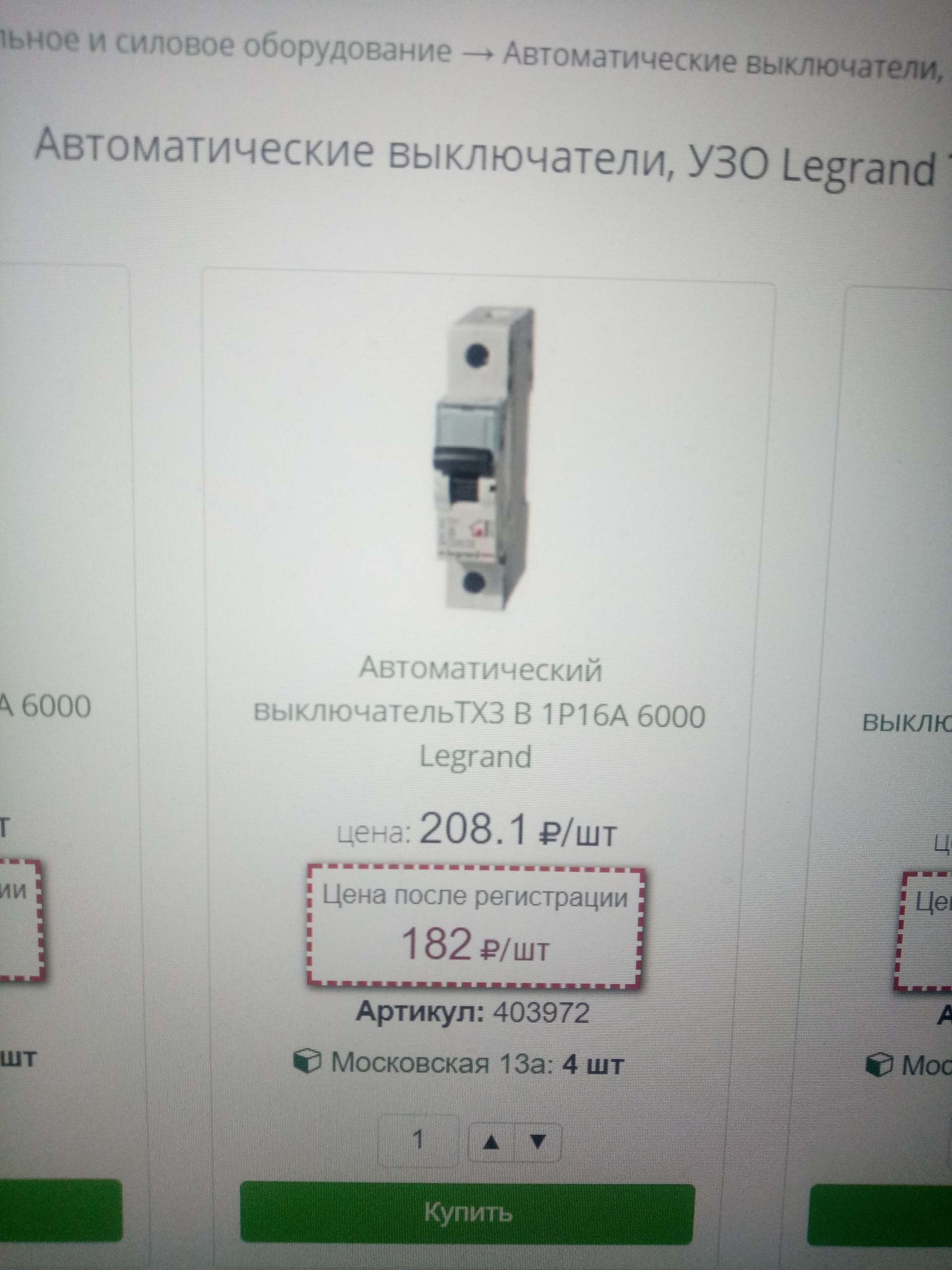

1) электрик предлагает (давайте сравнивать 16А и что есть в магазе, где мы обычно покупаем) шнайдер серии домовой (я так понял, что это самая бюджетная) 148 руб.
2) есть Легранд по 182 руб

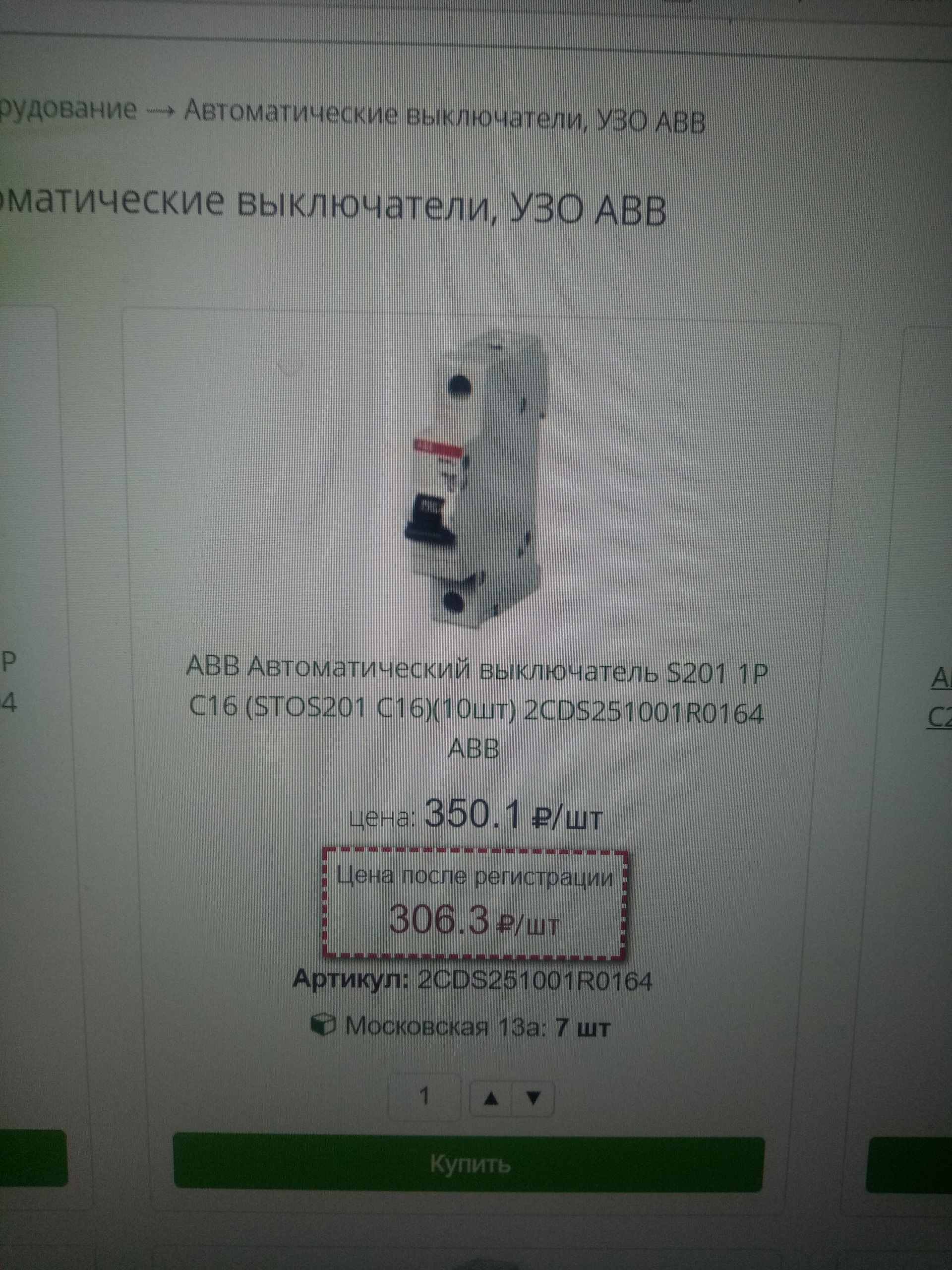

эконом по 182 руб.
и нормальный АББ по 306 руб.
Если пока не брать во внимание дорогой АБб, то какие автоматы посоветуете, чтобы не мучиться потом с ними в сусловиях. когда свет частенько отрубают в поселке (да и напряжение может скакать.хотя планирую стабилизаторы ставить по фазам) ?
Или нефиг экономить и сразу брать дорогой АББ по 306 руб, переплачивая за автомат 120 руб ?

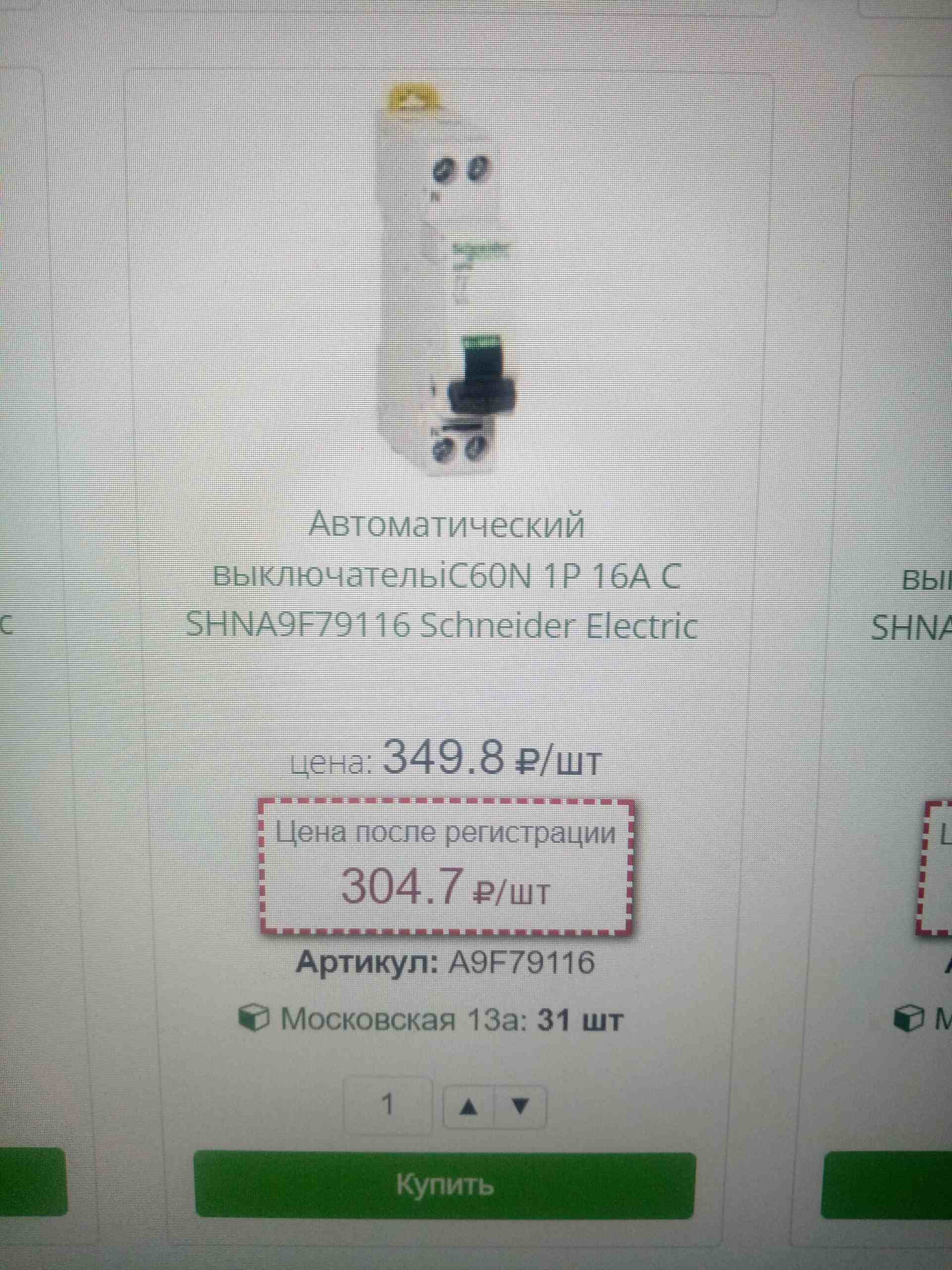

кстати,там еще нашел у Шнайдера серию электрик акти9 за 304 руб
и это - как дорогой АББ.
это ТХ3. есть DX3 Если проводить аналогию с АББ. Есть ещё Хагер, есть в леруа.

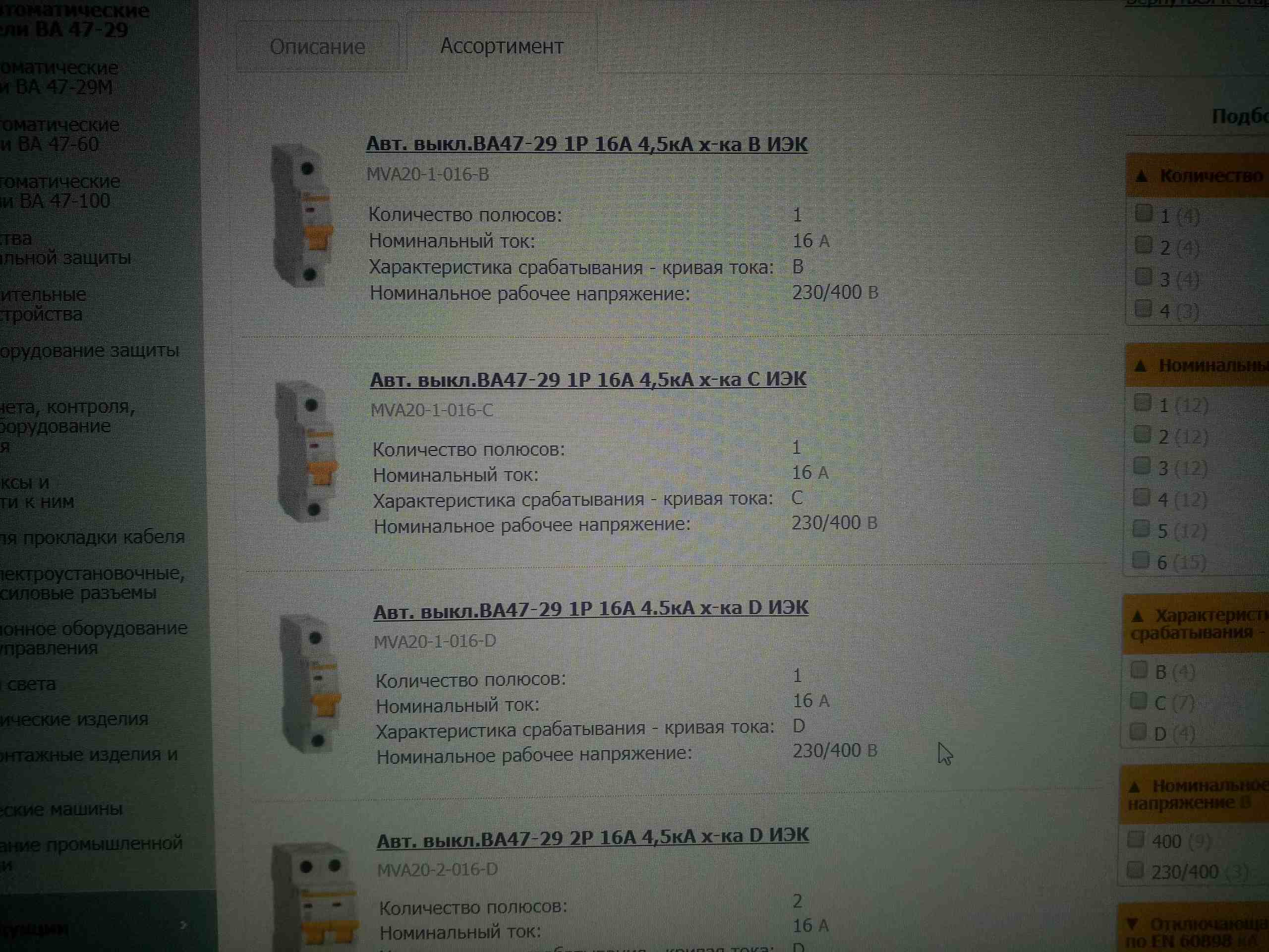

TAB, здесь иек кагбэ доминирует над предательскими буквами, за что ему респект и уважуха. 😎

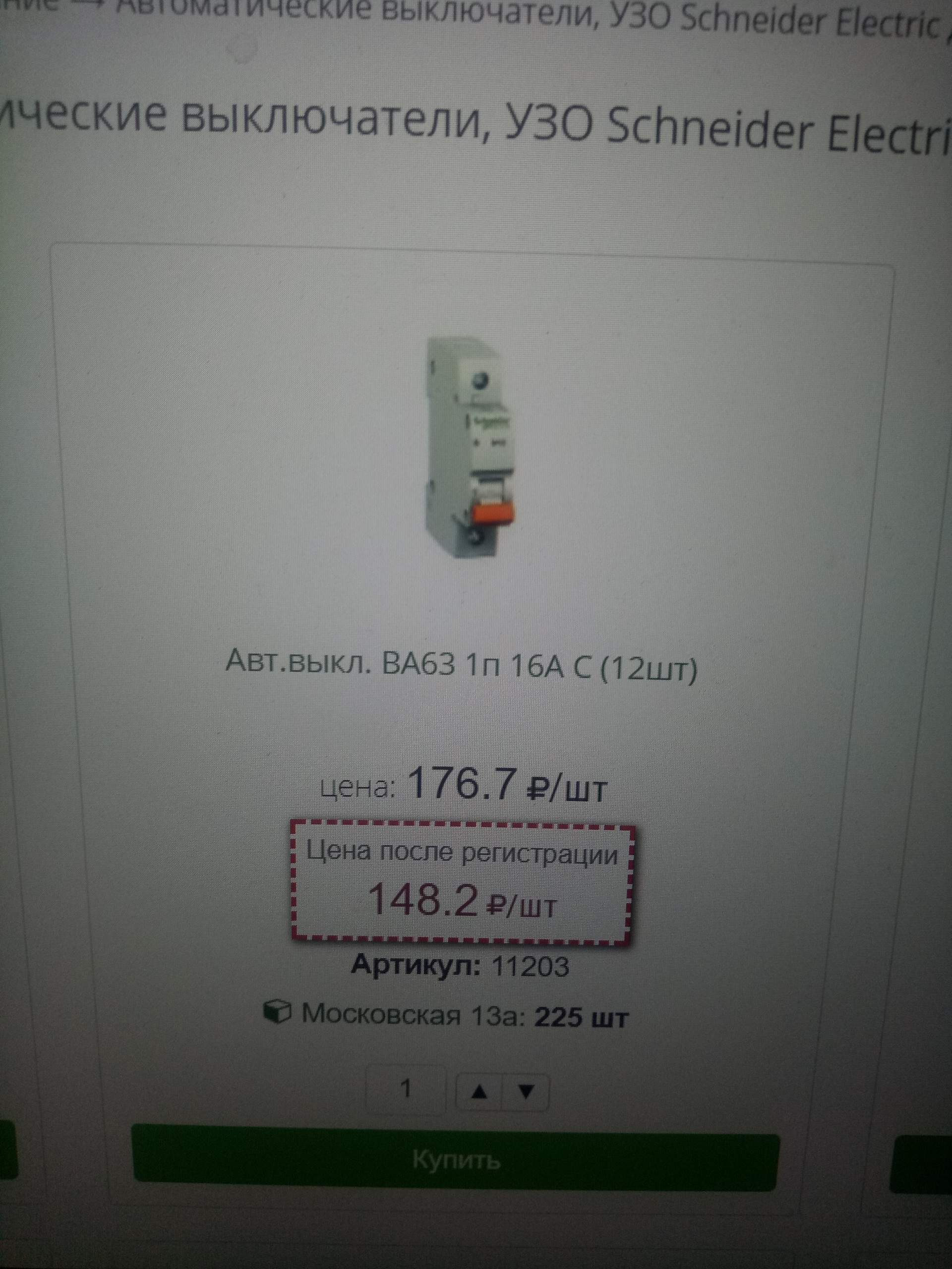

_ключевой параметр по выбору автоматов и УЗО в наше время - это ток КЗ. Обозначается цифрой в квадратике на автомате - 4500, 6000 или 10000.
4500 есть только для России и стран третьего мира, в Европе запрещены. 6000 - стандарт, 10000 - для домашних условий избыточная трата денег.
Причем выбирать надо 6000 в основном не потому, что там 6000, а потому что 4500, как правило, намного хуже сделаны, в них банально меньше меди.
Как раз на 4500 и есть RX3 Legrand и MY Hager._

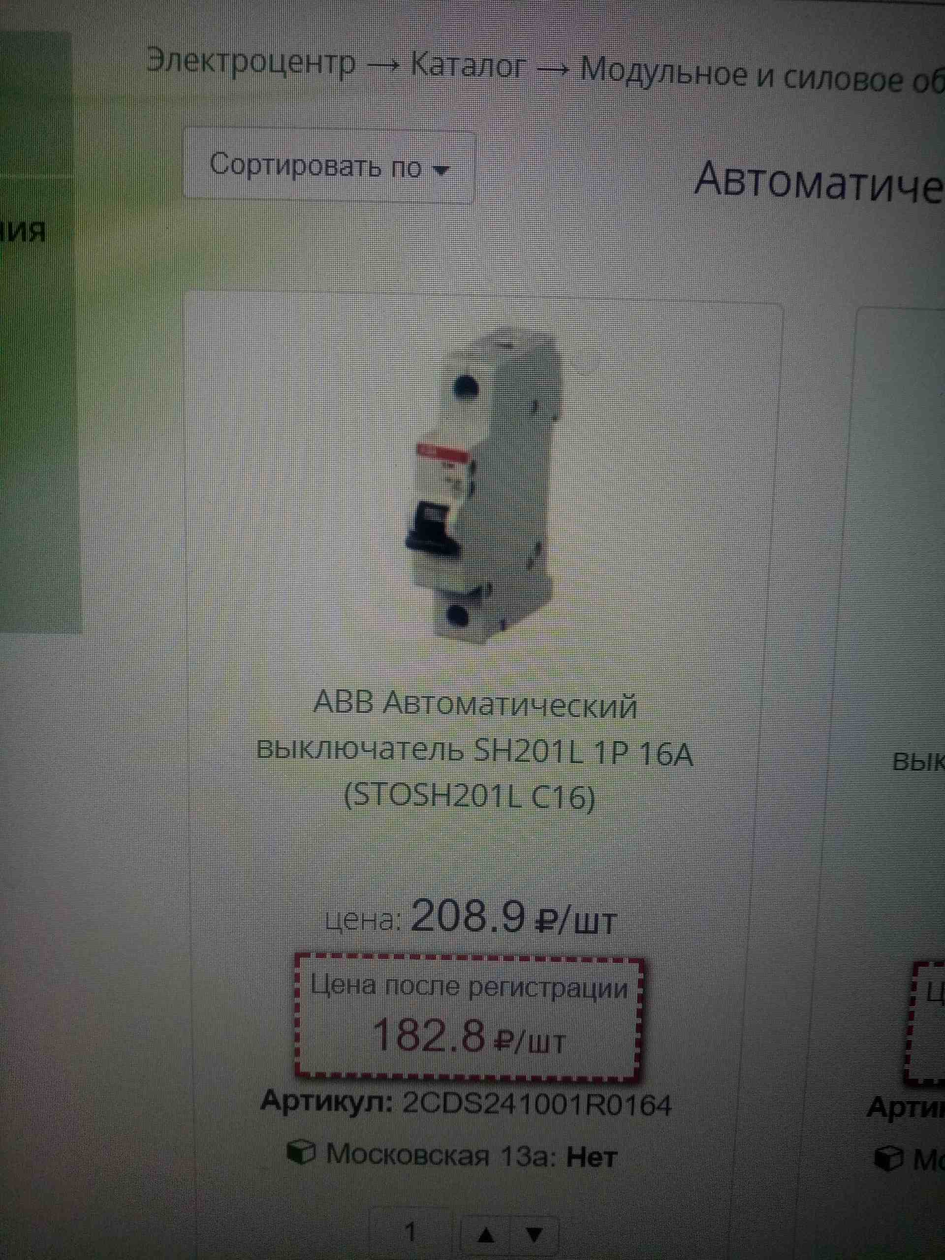

и АББ SH201l тоже 4500
