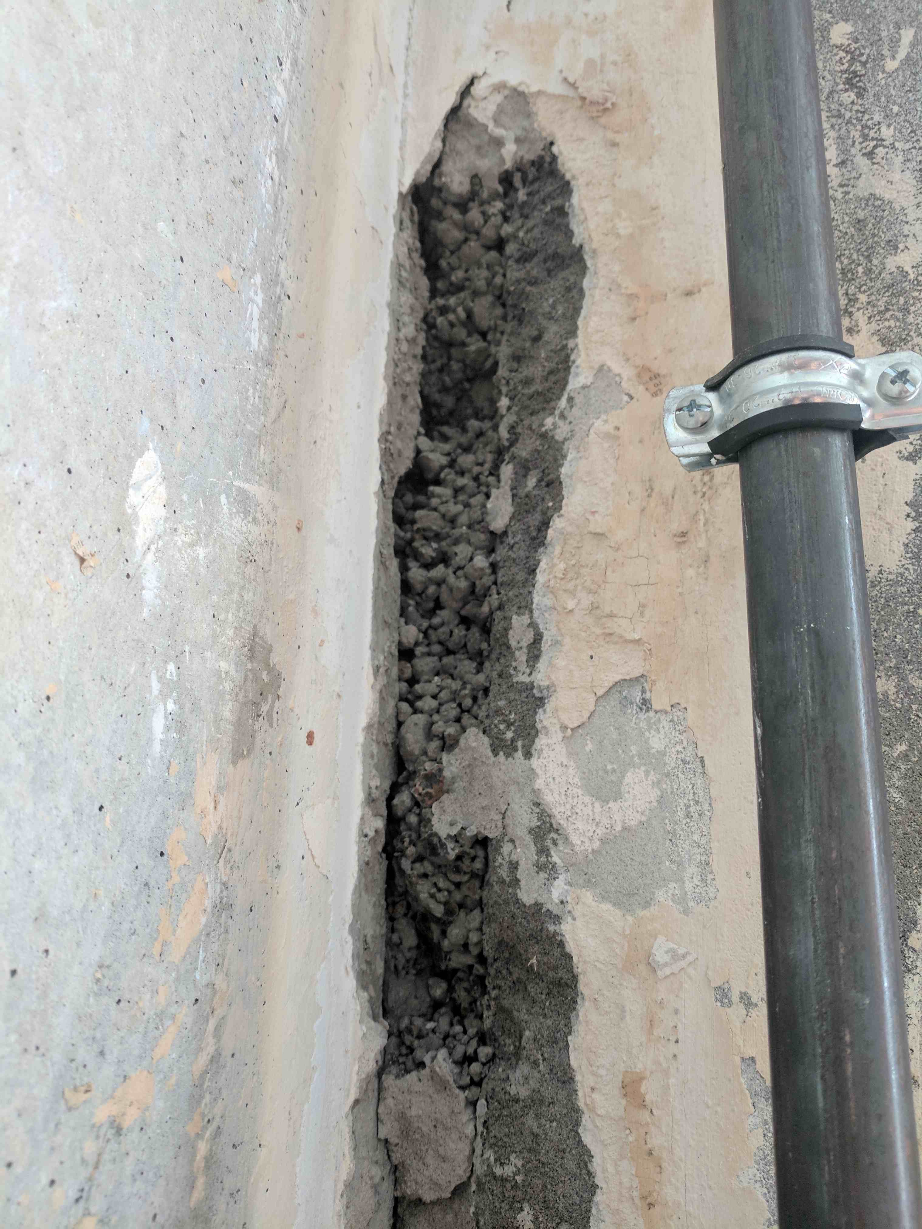

что за материал использовался при строительстве для заделки швов? вот эти шарики на картинке это что такое? и чем заменить при ремонте? дом панельный серии 602, 76 год

jlapuca, похоже на шлакобетон. Используется для создания "теплых" швов. Заменить можно керамзитобетоном. ..только, зачем менять? -у вас что, швы промерзают?

Купите готовую цементную смесь в ведре и замажте. Это будет самое простое и надежное решение. Адгезия с материалом будет хорошая, встанет как надо.
