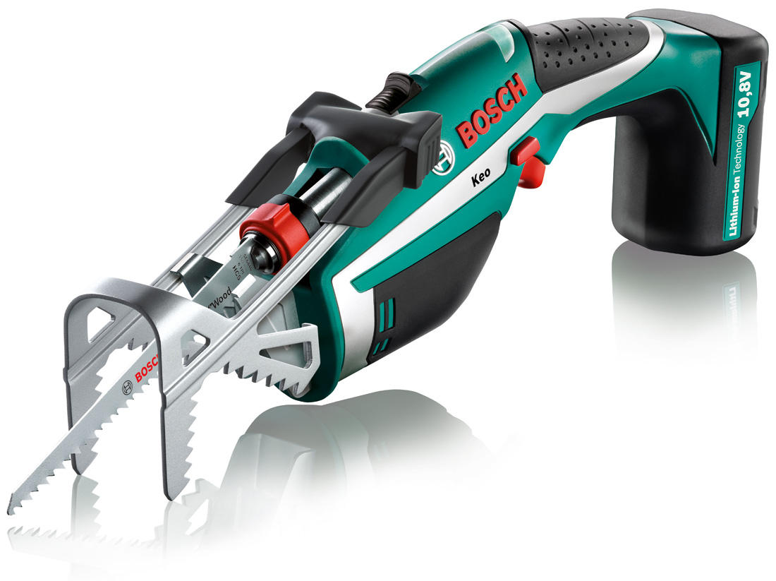

В зеленой линейки для подрезки веток была модель Bosch Keo

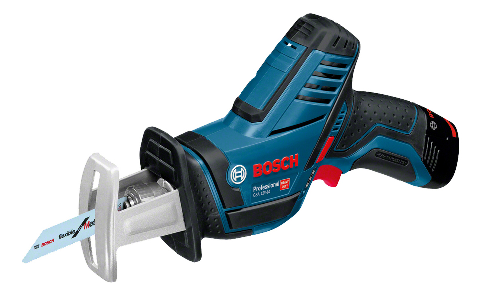

В синей ближайший аналог GSA 12v-14
Сравним основные характеристики данных моделей
Как видим благодаря цепной технологии уровень вибрации минимален, и это оптимальная пила для работы с деревом.
Цена GSA 12V-14 высока из за l-boxx, а если взять соло и к ней зарядку и один АКБ?
пила - 6800р
акб 2,5ah - около 2000р
ЗУ - 1100 - 1400р
Итого 10200р, что не мало. Если бы в комплектации l-boxx были бы 2,5ah, то выбор однозначно в пользу всего и сразу, но для GSA АКБ 2ah почти бесполезны, весь потенциал раскрывается с 4ah, а это еще как минимум 2900-3000р.

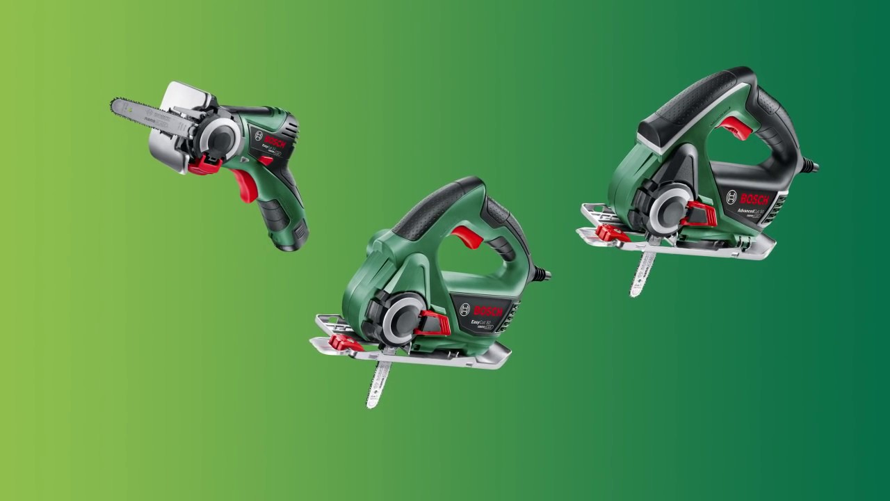

Промо EasyCut 50 и AdvancedCut 50
EasyCut 50

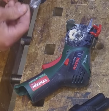

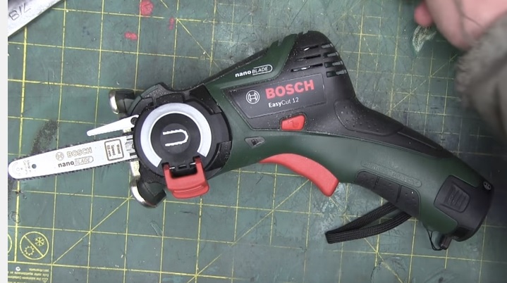

EasyCut 12, что внутри?
видео от

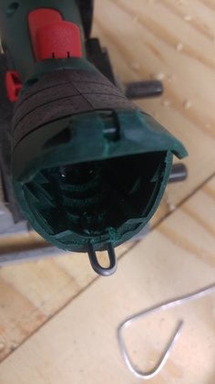

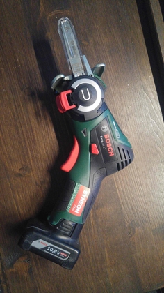

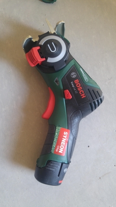

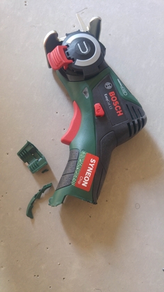

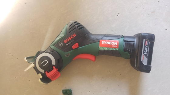

EasyCut 12 апгрейд

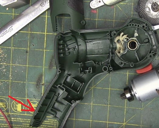

отрезать тут
получаем
и работаем синими АКБ.
Так же можно переделать 4ah/6ah под зеленый бош
Модератор Регистрация: 26.04.2009 Тольятти Сообщений: 13018
ole325 написал:
отрезать тут
там фиксирующая скоба стоит, которая держит две половинки корпуса инструмента. Что делать вместо нее?
Vadim63 написал:
ole325 написал:
отрезать тут
Vadim63,
ну отрезать ответную часть на 4ке точно нечего не мешает. Немец не рассказывает как он решил эту проблему с корпусом.
Из синей 2,5 делать зеленую 2,5 не интересно.
подробности [переделки] EasyCut 12 () под синие акб
пересказ
Сделал шаблон по рукоятке синего, и нанес на EasyCut, потом отпилил GRO 10.8 самым грубым диском, заем подтачивал ножом материал, пока не защелкнулся АКБ
Осталось удалить заусенцы
Поскольку в задней части рукоятки имеется металлический зажим, который необходимо снять, чтобы удерживать ручки вместе, его необходимо заменить. Для этого я просто просверлил 2 подходящих отверстия с GRO 10.8 на каждую половину рукоятки и согнул и вставил кусок проволоки в штапель. Хорошо держится.
