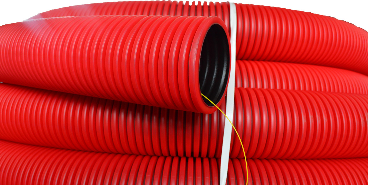

Можно проложить либо в двухсторонней гофре мин.D 50 мм,
либо ПНД трубу , для ПНД подходят повороты от
серых ДКС труб

В гофре или трубе, для частного дома? Песок (отсев) да, кирпичи по желанию, в зависимости от расположения трассы.
Как вариант асбоцементные трубы, только там морока с соединительными муфтами. А из ПНД гофры проще вытянуть.
