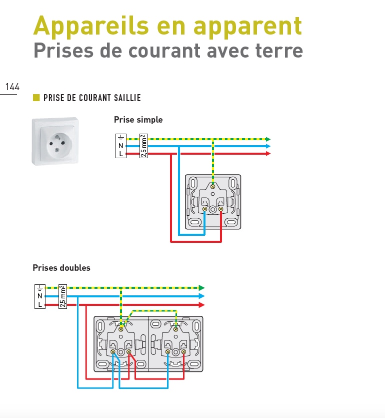

Почтенная расово французская компания легранд ни разу не стесняется и недвусмысленно намекает, что если дырочка есть - грех не воспользоваться.
А как делаете это вы?
Регистрация: 21.03.2015 Новосибирск Сообщений: 7795
Radio, Так делают и рекомендуют делать и Шнайдер и другие.Я в хорошей компании
Это в догонку, каталог Легранда
ebf, шнайдеры ведь тоже французы, для них это привычно и естественно
Radio, Давно не видно холиваров про шлейф ? Щас поситители разные набегуть .

Radio написал:
нужно больше фактов
  1. Что не запрещено, то разрешено.
  2. В Российских нормативах запрета на такую технологию нет.
    Чего еще надо?
Rumato написал:
Вот с этим почему-то не все согласны . Некоторые даже агрессивно несогласны, ссылаясь на пуэ.
Radio написал:
А этим товарищам можно только посоветовать поступить в ПТУ на специальность - электромонтер.
И выучить, что такое параллельное соединение и последовательное.

А я ответвляю, в соответствии с действующими нормативными документами РФ:
siemens написал:
А можно с этого места поподробнее? Желательно с дословными цитатами из упомянутых документов, если не трудно.
siemens написал:
Radio, Добавьте пожалуйста пункт в голосовалке для данного господина .
dokar, так там есть вроде.
siemens написал:
siemens, Если приведёте гостированное определение термина "шлейф" для низковольтных сетей - соглашусь, и буду делать только по ПУЭ...
Radio написал:
siemens написал:
Radio, ПУЭ п.1.7.144 "Присоединение каждой открытой проводящей части электроустановки к нулевому защитному или защитному заземляющему проводнику должно быть выполнено при помощи отдельного ответвления. Последовательное включение в защитный проводник открытых проводящих частей не допускается."

MaSeVi, Ссылку чуть выше привел. Кстати, все что ниже 1000 Вольт - это низковольтное.
siemens написал:
И чем двойной контакт не ответвление?
Парадокс в том, что эти контакты образуют параллельно-последовательное соединение)))

siemens написал:
Разве PE контакт розетки не есть "отдельное ответвление"
siemens, еще вопросик - чем розетки проверяете после монтажа? На наличие напряжения и контакта с землей....

Мое мнение по поводу шлейфования PE на клемме розетки.
Только один аргумент против - разболтавшийся винт и разрыв цепи.
В щите на шине PE - тоже винты, это верно.
Но на шину PE в щите не прилагаются постоянные механические нагрузки, в отличие от розетки.
Кроме того во многих сериях розеток нет средств для исключения ослабления винта, самоотворачивания.
К слову в Советских розетках были пружинные шайбы.

BV написал:
Если отбросить фантазии, то можно обратиться к госту, например, , там требования к контактным зажимам розеток, их виды и методы их испытаний вполне себе изложены.
И как нетрудно заметить, современные розетки отлично служат десятилетиями без какого-либо ослабления.
А Легранд-то - шалун: и вашим, и нашим
MaSeVi, Вас смутила,французская розетка
ebf написал:
Два примера: и отвод, и т.н. шлейф...
MaSeVi написал:
Ну и что в том странного, коли оба варианта допустимы?

MaSeVi написал:
Отвода там нет, точнее, условно показан отвод от основной магистрали, то что делают в коробках. В блоке розеток ничего подобного не предусмотрено.
Radio написал:
Ну, шут его знает...

MaSeVi написал:
ebf написал:
MaSeVi, Те вы видите разницу между фото Radio и схемой из каталога?
