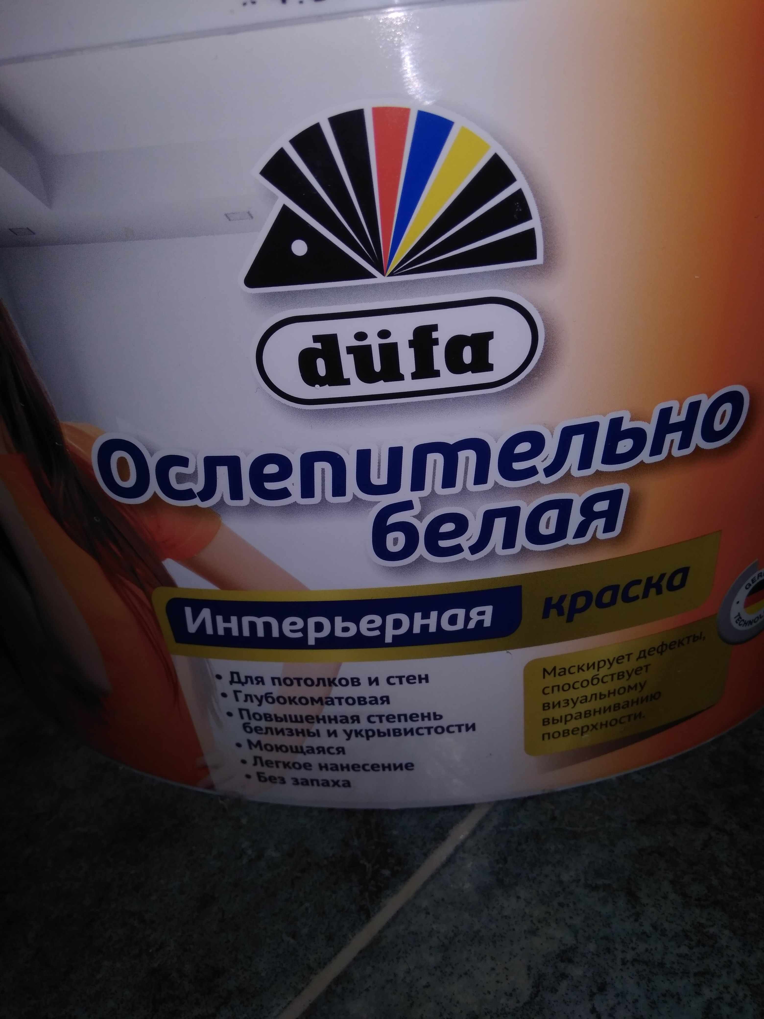

Покрасили бетонный подоконник той же краской, что и потолок, водоэмульсионкой. Но она пачкается ужас как, пальцем тронешь - весь белый. Какой краской его теперь покрасить, подскажите, пожалуйста! Использованная краска на фото

Таньяна72, эмаль акриловая!

Таньяна72 написал: Покрасили бетонный подоконник той же краской, что и потолок, водоэмульсионкой. Но она пачкается ужас как, пальцем тронешь - весь белый. Какой краской его теперь покрасить, подскажите, пожалуйста! Использованная краска на фото
Таньяна72, Ну вы даете. Читайте на банке что написано. Откуда взялся подоконник? Их эмалями красят. Из чего подоконник?

Андрей Сновидов, из бетона

dmitrovski, нужно смывать прежнюю краску теперь? И прогрунтовать после удаления краски? Если да, то какая грунтовка? Мы такой грунтовали.

Любая эмаль. Можно в баллончиках.

А прежнюю краску смыть?

Да. Она легко сойдет.Стальной сеткой еще быстрее.

Спасибо! А грунтовка подойдёт такой, что я выше поместила?
