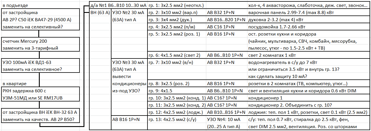

Двушка, новостройка, 64 м2, ввод 50 А. Водонагреватель проточный, будет работать максимум 2 недели в году. Думал уложиться в 3.5 кВт, но говорят - маловато, придется вести отдельную линию. Теплый пол только в ванной и на утепленной лоджии.
Не уверен, что вся описанная техника будет потом присутствовать, но хочется сейчас заложить черновую электрику так, чтобы потом не переделывать
P.S. На старой хрущевке с газовой плитой как-то хватало 3 автоматов: C16+C16+C25 :)

Timan, А почему на некоторых линиях кабель 4х1,5? На проточный достаточно 3х6. Я бы реле в квартиру перенёс.

4x1.5 - это я для краткости так обозначил ветки на люстры, в которых можно часть лампочек отключать. Извиняюсь, если запутал.
Насчет неотключаемой линии. Забывали мы на старой квартире что-нибудь, готовящееся на газовой плите выключить, уходя. Пока обходилось. Пусть будет.
Реле контроля напряжения будет в квартире. Я, может быть, не очень удачно начертил

Timan написал: 4x1.5
Всё-таки 3х1,5))

Timan, 4 аквасторожа - у Вас 2 с/у? На плиту можно 3х6, на духовку 3х2,5 (АВ 16А). Гр. 5 можно поделить на две отдельные линии, если много всего и часто пользуетесь, хоть и сомневаюсь в этом. В этажном, если позволяют средства перед счетчиком АВДТ селективный 100/300 мА. Автоматы все поставьте тип С, в новостройках, если не откровенная халтура тип В не нужен. Плюс сэкономите немного. Оболочку уже выбрали?

10.02.2018 в 20:10:13
4 аквасторожа, т.к. 2 стояка (кухня и с/у). Варочную панель пока не выбрал. Может, уложусь в 7.4 кВт (32 А), а, может, захочу до 8.8 кВт (40 А). Поэтому решил кабель заложить с запасом. С духовкой, скорее всего, уложимся в 16 А, согласен. Тип B или C - буду смотреть на разницу в цене, насколько критична. С проточным водонагревателем никогда не имел дела, поэтому не пойму, какая нужна мощность. Кто-то с 3.5 кВт умудряется душ принимать, а кому-то 7.4 мало. Насчет разбиения группы №5 на 2 линии - тоже была такая мысль. Буду еще прикидывать.
Оболочку пока не выбирал, хочу сначала посчитать необходимое мне число линий. Но вижу, что в корпус на 24 места, похоже, не вписываюсь
Менять ли то, что стоит на этаже - пока не знаю. Автомат 50 А и УЗО 100 мА там есть, может быть, заменю их на селективные. Счетчик точно буду менять на 3-тарифный

Timan написал: может, захочу до 8.8 кВт (40 А)
Вы эту мощность будете выбирать раз в пятилетку. Выбирайте, все-таки, мощностью поменьше - в стране развернулся закон об энергоэффективности, негоже в стороне от закона быть!))))
Timan написал: Тип B или C
Для новостроя С достаточно, В - несколько дороже
Timan написал: Но вижу, что в корпус на 24 места
Вы шутите? У Вас только АВ сейчас по схеме на 24 модуля, если только Вы не смотрите в сторону АВ в исполнении 1 модуль. Но даже в этом случае УЗО+АВДТ+РН, плюс "ещёчегототам" отъест пространства. Какие там 24? Как бы в сторону минимум 48 модулей смотреть не пришлось)))

Timan написал: Кто-то с 3.5 кВт умудряется душ принимать, а кому-то 7.4 мало.
А вы делите мощьность пополам, получите расход воды в литрах при дельте в 20 градусов .
