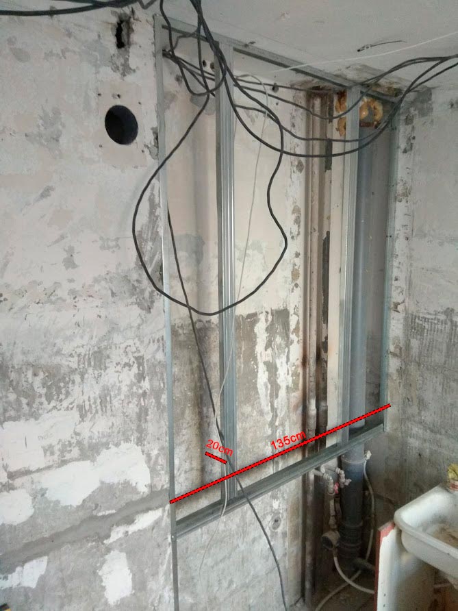

На кухне имеется такая ниша, необходимо заделать ее, сделав вровень с ветканалом. Глубина 20см, ширина 135см. Внизу необходимо оставить полость для коммуникаций и фильтров. Получается крепится можно к боковым стенкам, к потолку, и задней, которая на расстоянии 20см. Как и чем усилить такую конструкцию?

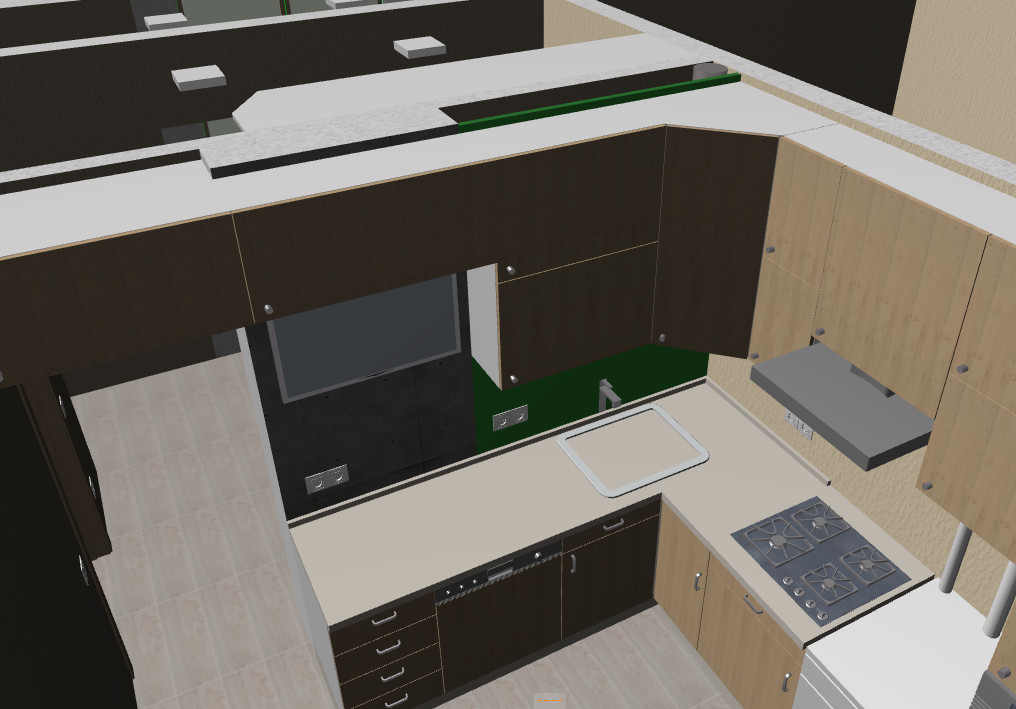

Кухонный гарнитур изображен на рисунке, зеленым сам гипсокартон. Будет крепится на шину, а сами шкафчики между собой стяжками.

lex200, профиля с шагом 400 мм, упоры к базовой стене в нише сделать с обрезков профилей, так называемы костыли, мебель Вы вешать все равно скорее всего будете на специальную мебельную шину, шину гакрепите к гипсокартону на специальные дюбеля -"моли", чтоб у Вас не было сомнений я на таких шкафах при заказчице висел сам, а я вешу 94 кг)))
Спасибо за советы, я так и думал крепить сапогами к стене и ставить закладные, смущает то, что нет опоры внизу никакой.
Крепиться анкерами лучше к стенам или хватит обычных дюбель гвоздей?

Закладные поставьте во всех промежутках профилей. При монтаже гипс к закладным притяните несколькими саморезами.
