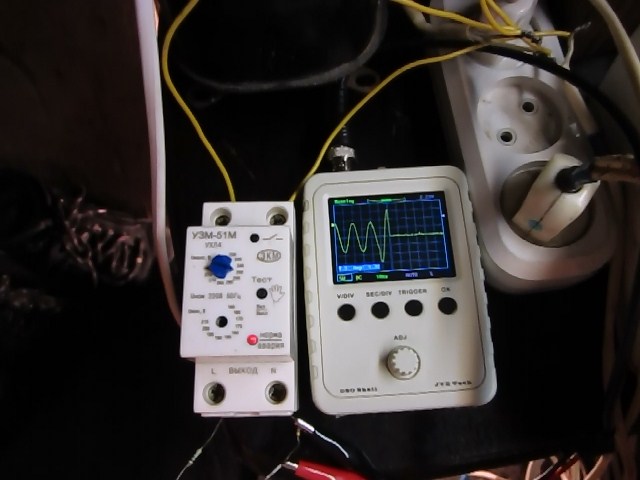

Решил я тут на старости лет разузнать с какого конца к микроконтроллерам питание подключать надобно. Ну и в качестве практического задания выдал себе восстановление доблестно уничтоженного мною УЗМ-51М.
Дефектация трупика УЗМ-51М показала, что из полупроводников выжили два из трёх СИДов и цепь контроля выходного напряжения. Все остальные полупроводники отправились в страну вечной рекомбинации.
Так уж сложилось, что осваивать МК я стал с AVR и восстанавливал УЗМ на базе ATtiny85.
Реализовал я 95% функций УЗМ, за вычетом стендовой регулировки (естественно) и выключения с привязкой к нулю (в старых версиях) или максимуму (в новых) синусоиды.
Конечно же, я не мог не сделать что-то "по-своему". В частности, меня не устроил анализ только одного полупериода сетевого напряжения и вытекающее из этого время отключения 20/30 мс, в зависимости от того, в какой момент произошёл скачок напряжения. И я реализовал предусмотренный ещё давным-давно Меандром анализ обеих полуволн за счёт смещения "нулевой" точки к уровню 1/2 ИОНа.
Также я не мог мириться с возможностью выбора времени АПВ только из двух значений (10с/6мин), ни одно из которых меня не устраивало. И я сделал выбор времени из ряда 10, 30, 60, 90, 120, 180, 240, 300, 360, 600 секунд с помощью одной из "крутилок" при длительном нажатии кнопки.
На вторую "крутилку" "прикрутил" коррекцию порогов срабатывания в диапазоне +-12В с шагом в 3В, но проверить её работу не довелось, т.к. и так очень удачно попал в номиналы, с отклонением не более 1-2В.
Далее, когда писал контроль порогов с задержкой отключения (скажем, 100мс по первому верхнему порогу) моя фантазия тут же нарисовала апокалиптическую картину, когда перенапряжение длится, грубо, 90мс, следом короткое снижение, когда счётчик времени задержки сбрасывается, тут же перенапряжение повторяется и так по кругу. Я тут же прописал отключение по первому порогу если суммарное время перенапряжения в течение времени контроля в 1с превысит 100мс. Аналогично и для нижних порогов (суммарно 1с в течение 5с по первому порогу и суммарно 100мс в течение 1с по второму порогу).
При обнаружении напряжения на выходе в то время, когда реле по плану должно быть отключено, УЗМ-51М-85 переходит в состояние "Неисправность реле", многократно пытаясь выключить реле и "истерически" мигая красным СИДом. По плану девайс ещё должен полностью "засыпать", отключая МК и СИДы, сначала на две, а затем на четыре секунды, чтобы весь ток "деградировавшего" балластного кондёра направить на заряд накопительного кондёра, и затем, "проснувшись" сразу выключить реле и в симуляции даже всё работало замечательно, но в "железе" что-то не хочет.
При отключении питания и повторном включении состояние "Неисправность реле" остаётся и попыток включения реле не производится. Сброс состояния "Неисправность реле" - дооолгим нажатием на кнопку.
Не знаю, как считает исходное УЗМ-51М, я считаю скользящее средневыпрямленное за время 20мс с периодом дискретизации 0,5 мс.

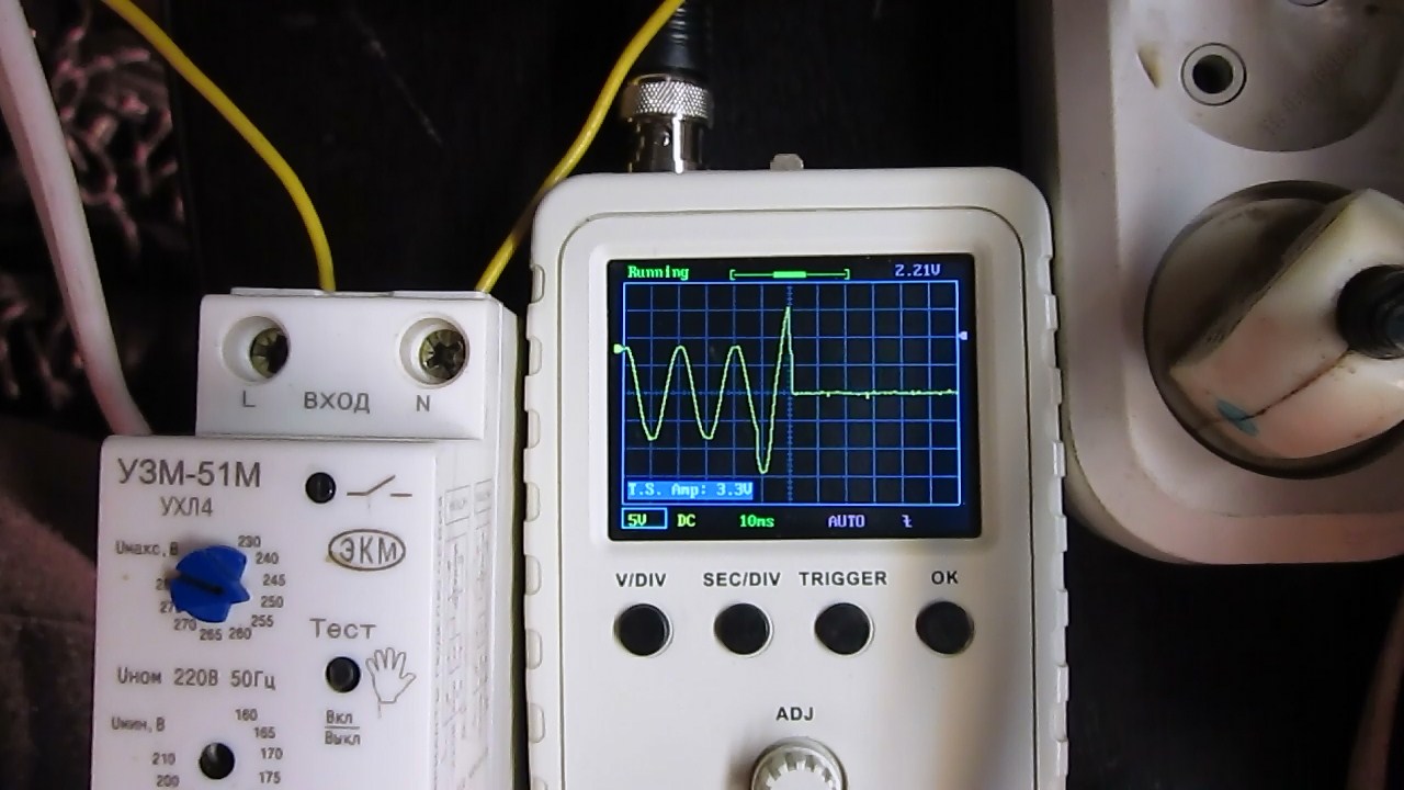

Модератор Регистрация: 05.01.2007 Запорожье Сообщений: 11101

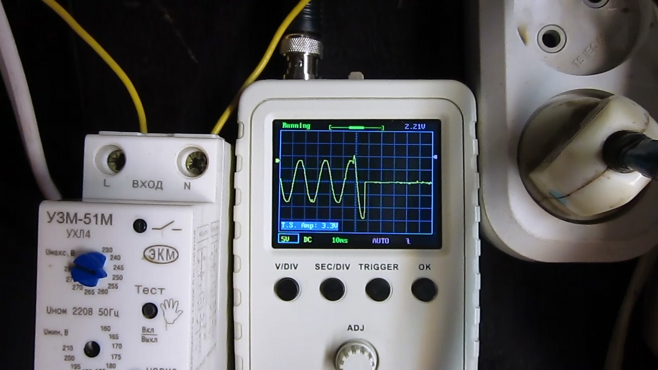

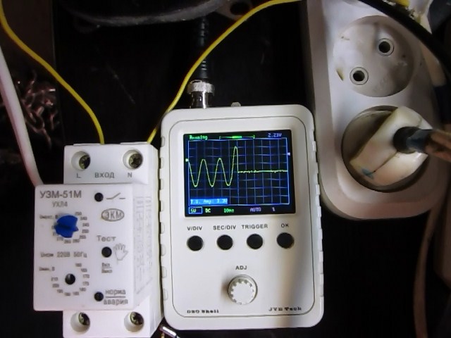

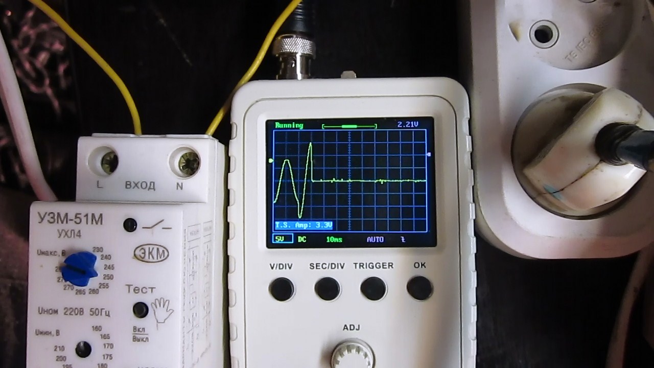

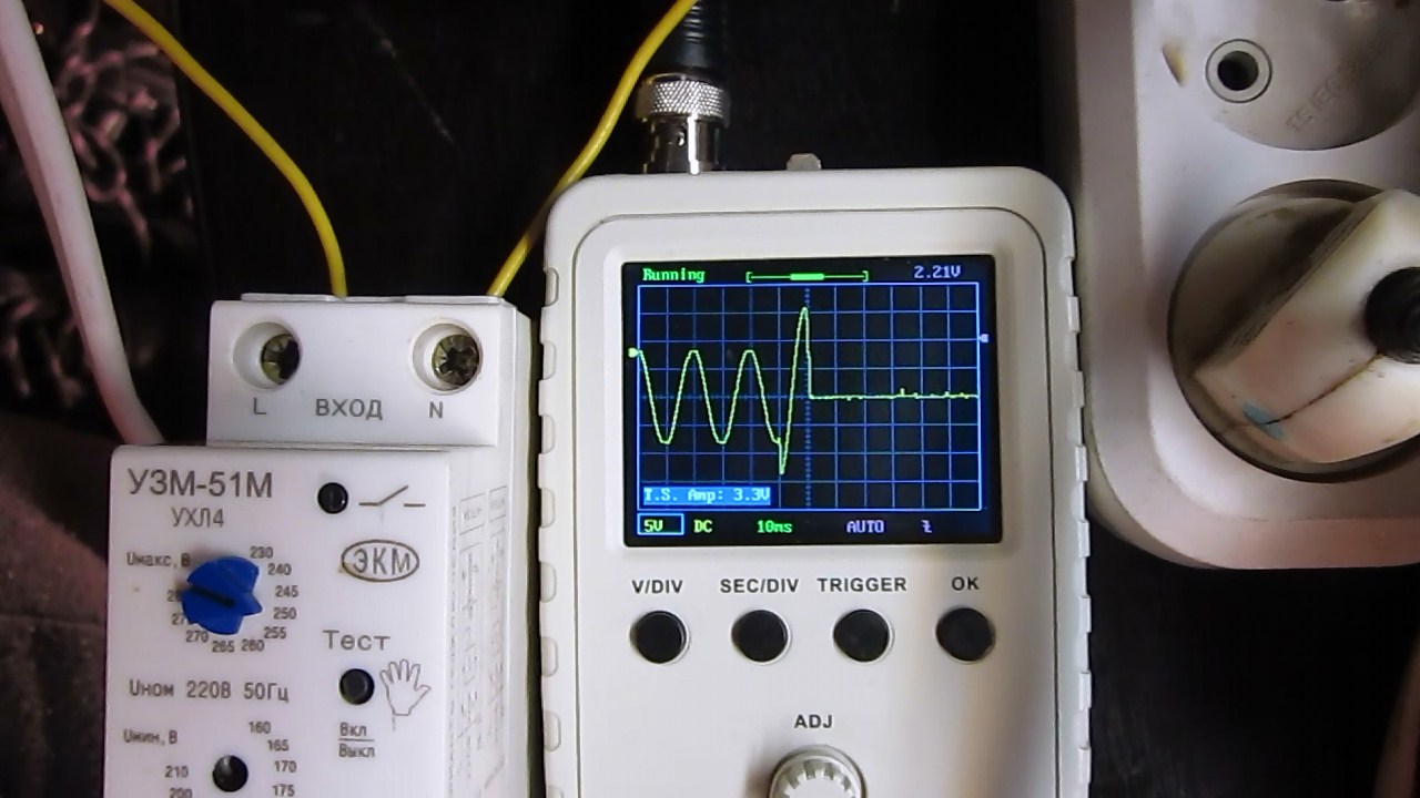

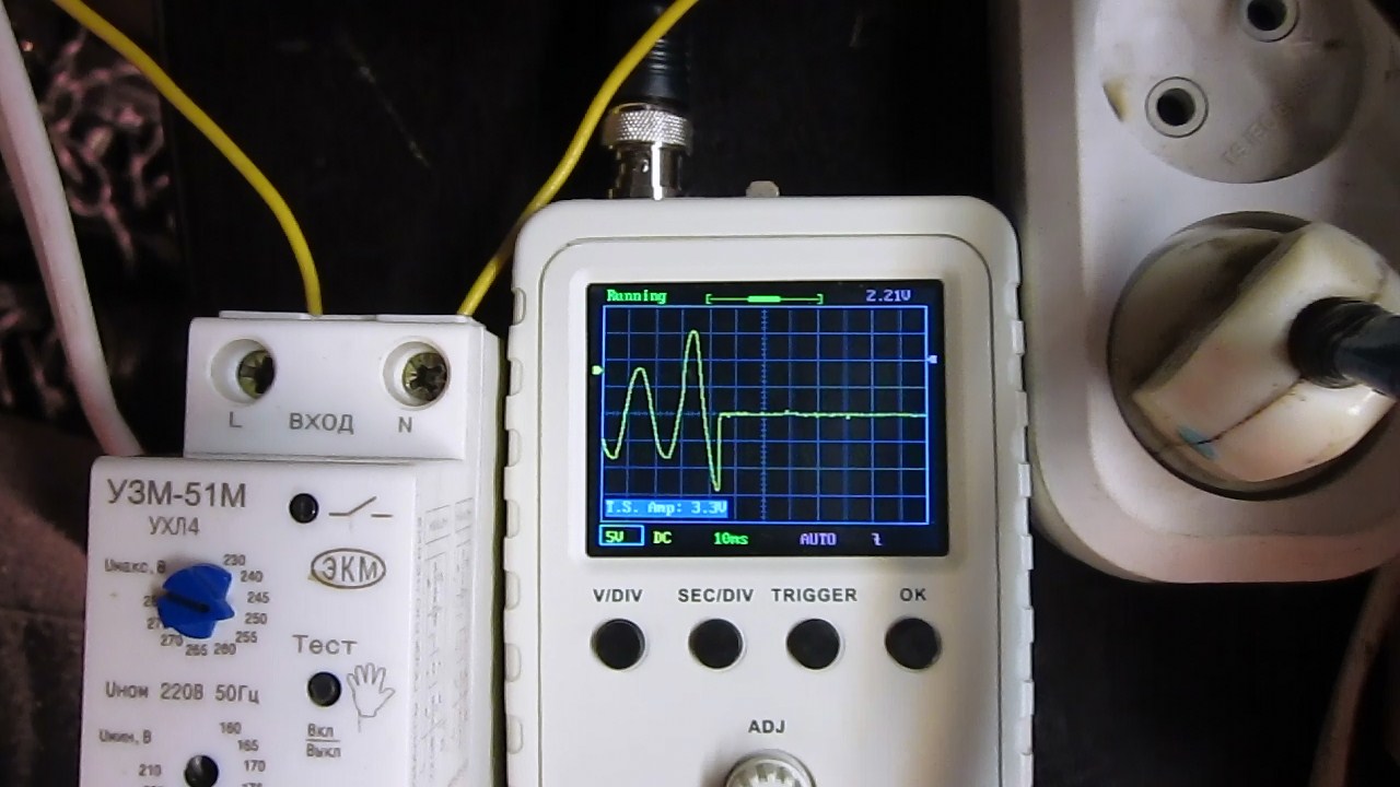

Конечно же, самое интересное - получившееся время отключения при скачке напряжения (220->440В).
Как видно, оно не превышает 20мс при скачке напряжения в полупериод любой полярности.

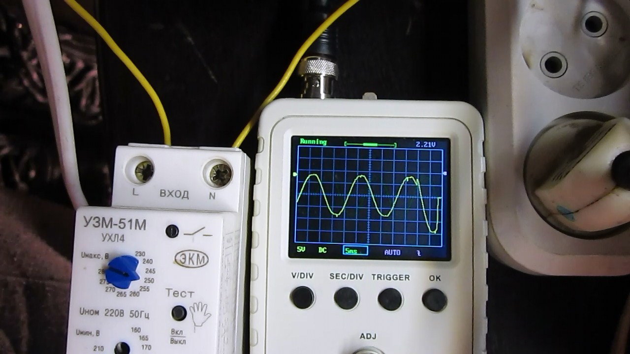

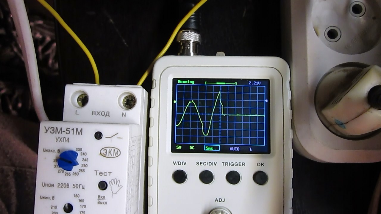

В некоторых случаях время срабатывания при скачке напряжения - менее 10 мс:
Внимательный читатель, глядя на фото, непременно заметит, что если от момента отключения реле отнять время его срабатывания, то получится, что решение на отключение было принято в районе перехода синусоиды через ноль. Я ж говорю - не мог не сделать кое-что по-своему

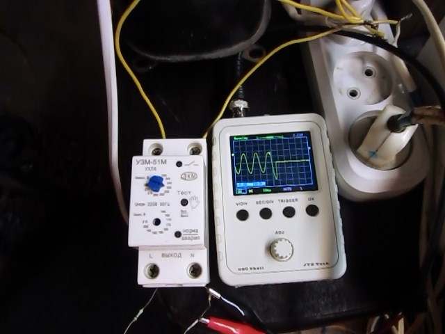

MrGalaxy,
Вот, рисовал ещё когда ЗАС тестировал:
Пара трансов 220/36, включенных встречно-последовательно заменяет разделительный транс 220/220. При замыкании выключателя выходные 220В с трансов прибавляются к 220В сети.
