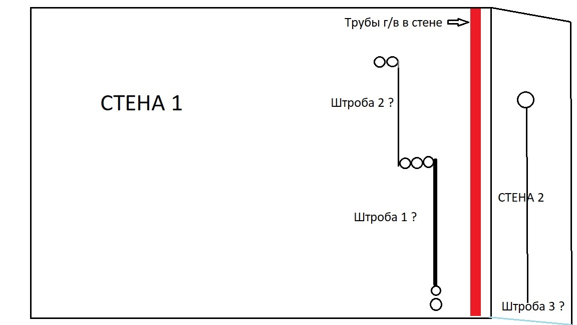

Добрый день. Имеется розетка Legran электроплиты с проводом 4,5 к ней еще сделана одна розетка (Не мной, не помню кажется через вагу) . Сейчас предстоит ремонт, и мной, дилетантом, думается сделать так - через одну штробу вывести наверх блок для кухонных приборов блендер и т д (внутри через ваги или шлейфы в подрозетниках), потом дальше наверх - для вытяжки и подсветки. Кабель ввнг, класть в гофру (надо ли?). Сечения 2,5 хватит ? Сложнее с соседней стороной справа- там будет микроволновка но по стене не получится сбоку кинуть штобу - в стене трубы горячей воды. Т е вести надо наверно положив кабель (2,5 хватит или ставить больше ? ) в гофре на пол и "поднять" в штробе уже по той стене. В каком месте - следует делать "отпочкование" ? Не хотелось бы затевать распаечные коробки
Подрозетники буду брать поглубже, подходящие к Легран Валена
Буду благодарен за рекомендации, дележку опытом :)

prvlad написал: сделана одна розетка
В месте этой розетки сделайте почкование, используйте ее как распределительную коробку, выдолбив место в стене больше. Соединение проводов ней сделать болтовым, пространство позволит. Используйте гофру для прокладки, в полу уж точно, место пересечения плинтусом - заложите в стене металлическую пластину, от случая попадания буром при сверлении в кабель. Кабеля 2.5 квадрата хватит на такую нагрузку для всех розеток.

Тут и добавить нечего) кабель даже с запасом идет, я и поменьше ставил себе в спальню

"Соединение проводов ней сделать болтовым". ПОдскажите пожалуйста дилетанту где посмотреть желательно на фото что есть болтовое соединение ну или механизмы для его реализации ? Про соседнюю стену - я не хочу класть в пол, провод в гофоре будет лежать на полу вернее за кухонным гарнитуром - а на нужной стене уже входить в штробу...
пользуясь случаем еще вопрос - у варочной панели 4 кабеля, насколько я помню кабель в имеющуюся плиту 3х жильный. Для чего 4ый провод ?

prvlad, тема Болты гайки шайбы большего диаметра удобнее использовать, затем всю эту конструкцию изолировать хорошо. Муторно но надежно.
prvlad написал: у варочной панели 4 кабеля
У производителей по разному. На вашей панели четыре жилы на проводе - ноль, земля, две фазы (L1 черный, L2 коричневый). Чтобы соединить вашу панель с трехжильным проводом от сети, на самой варочной панели сзади находите коробку, в ней внутри должна присутствовать перемычка, откручиваете винты на клеммах L1 и L2 соединяете их этой перемычкой, и подсовываете провод коричневый в L2. Черный в дальнейшем изолируете хорошо. Это подключение панели к однофазной сети 220.
