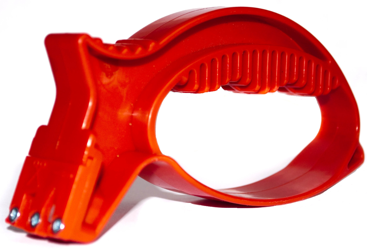

Nemez написал:
Старая точилка нравится - воду заливать можно.
У Фискарс это точилка для топоров))))))))
landco, она универсальная и переключается
Vadim63, разве что для топора.... или как мусат - кромку заваленную подправить
для заточки это вообще не в том направлении - точится поперек лезвия, а не вдоль...
